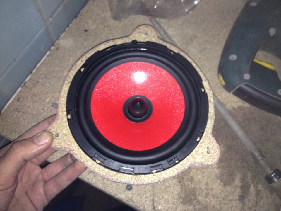

В результате выбор мой пал на Урал АК74.С . И тут снова засада… В нашем городе его нет! И даже мало кто о этой серии слышал. Хотел уже заказать через инет. Кароче, купил Урал AS-P1629K. Серия хоть и другая, но в характеристиках большой разницы я не заметил. Акустика серьезно выглядит, качественно сделана и не дорогая.

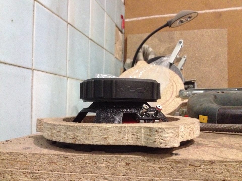

Проставки под динамики пилил из ДСП (фанеры толстой не нашел) и покрыл каким-то гламурным лаком попавшимся под руку. Как макет использовал подиумы от Focal. Просто они у меня были ))). На ночь бросил сушиться. Вонища от лака в доме стояла до утра…

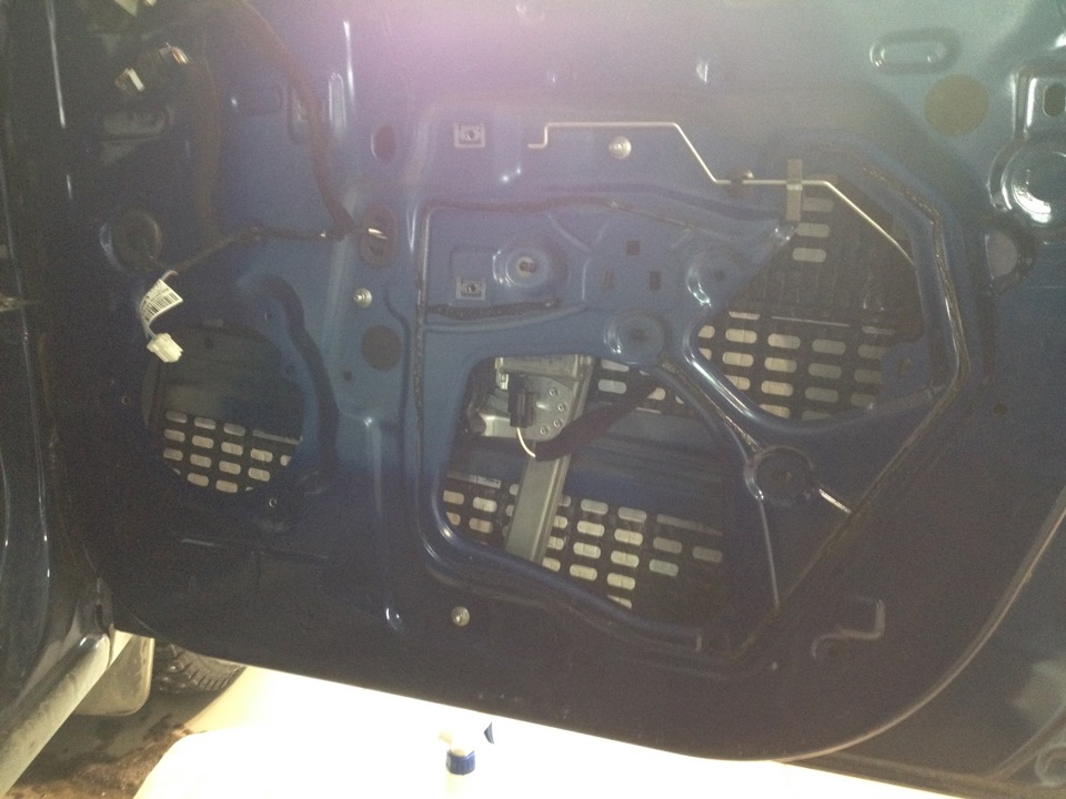

На следующий день препарировал двери, высверлил заклепки штатных динамиков и инсталлировал всё это добро. Ноги к вечеру отваливались. Сегодня отхожу, поэтому описывать всё подробно не буду. У кого вопросы будут — обращайтесь.

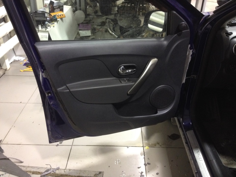

И ещё… Обязательно клеим вибру на изнанку обшивки дверей! Мне сегодня приходится опять снимать карты для этого. Дребезжат сволочи…
Вибру клеил большими пластами. В верхнюю часть двери половину листа и в нижнюю четверть. Ещё одна четвертинка, как обнаружилось, пойдёт на дверную карту. Половина ещё одно листа уйдет на технологические окна (фотки нет).
Очень советую перед снятием обшивки обвести её по контуру маркером (потом поймете для чего). Сплен ужасно липкий, клеить внимательно.

Кольца какой толщины не подскажешь? 20мм полезет?)
Вполне должны. Потому что родные подиумы от штатных динамиков больше.
Ок. Спасибо будем пробовать

Здорово. А вы случайно чертеж подиума не делали?
К сожалению нет. Но можно все по месту сделать.
Например, из картона вырезать макет, примерить, а потом уже из фанеры запилить ( или, на крайняк, как у меня из ДСП).
А еще, как вариант, по штатным динамикам сделать подиум если они есть.

А технологические отверстия в дверях почему не закрыл? я планирую листом алюминию все заклепать и сверху вибру с шумкой наложить.
Закрыл. Там написано про это должно быть. Фотки просто нет. Я бы не стал клепать алюминий туда. И виброй нормально выходит. Ты ж не на соревнования по автозвуку собираешься.
если ещё не сделали — вырезается лобзиком из фанерки 5-8 мм кусок, чтобы на фланцы выштамповки ложился. край фанерки проклеивается полоской маделина. фанерка кладётся на место в выштамповку, а сверху всё закатывается виброй наглухую. и не надо никакого люминия городить…
без усилка тянет нормально? они вроде большие должны быть 16см?
Тянет отлично. По мне, немного не хватает средних частот. Динамики басовитые. Нужен не столько усилитель, сколько эквалайзер. Но голову менять я не готов. Интересно есть какой-нибудь девайс, что бы только по частотам звук настроить?
pasha75
Они на 165мм

Перед снятием обшивки нужно заклеить все голое железо по периметру МАЛЯРНЫМ СКОТЧЕМ!
И когда на клеится сплен, вместе со скотчем легко уберется лишнее. Видите по периметру двери сплен? Очень крепко прилип. Теперь только растворителем счищать.
