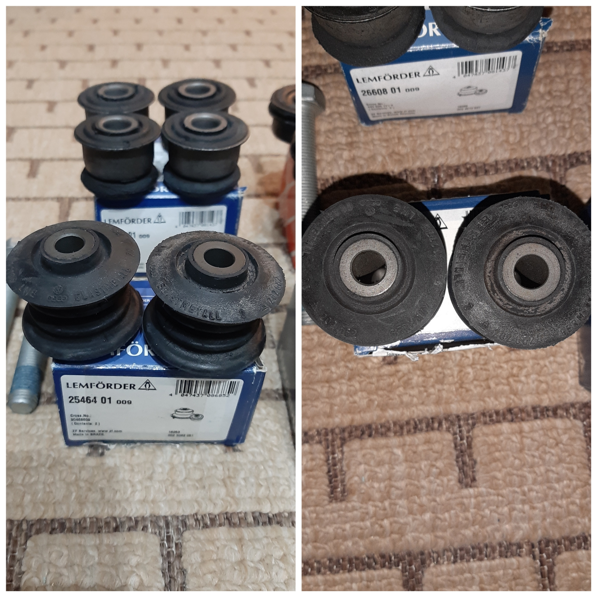

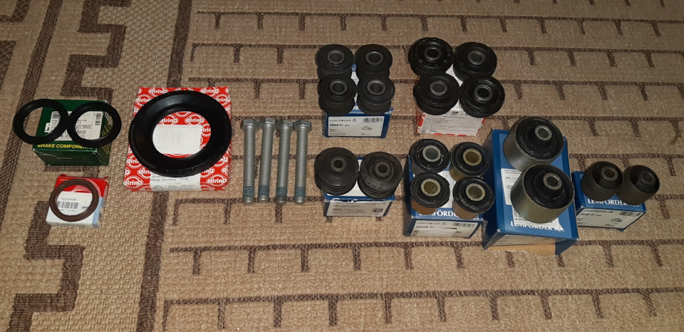

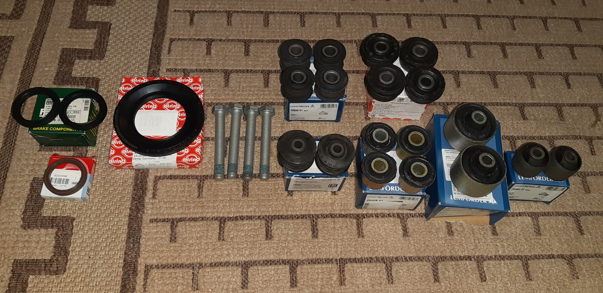

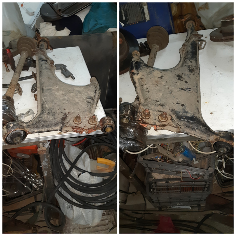

Всем привет, наконец-то я уделил время и треханул заднюю ходовую, года 4 назад купил все сайленблоки, пришло время поставить

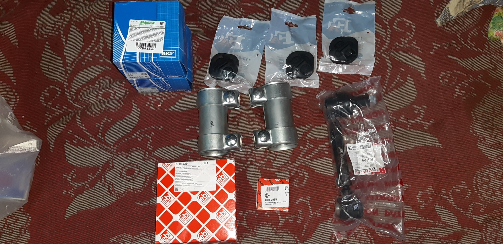

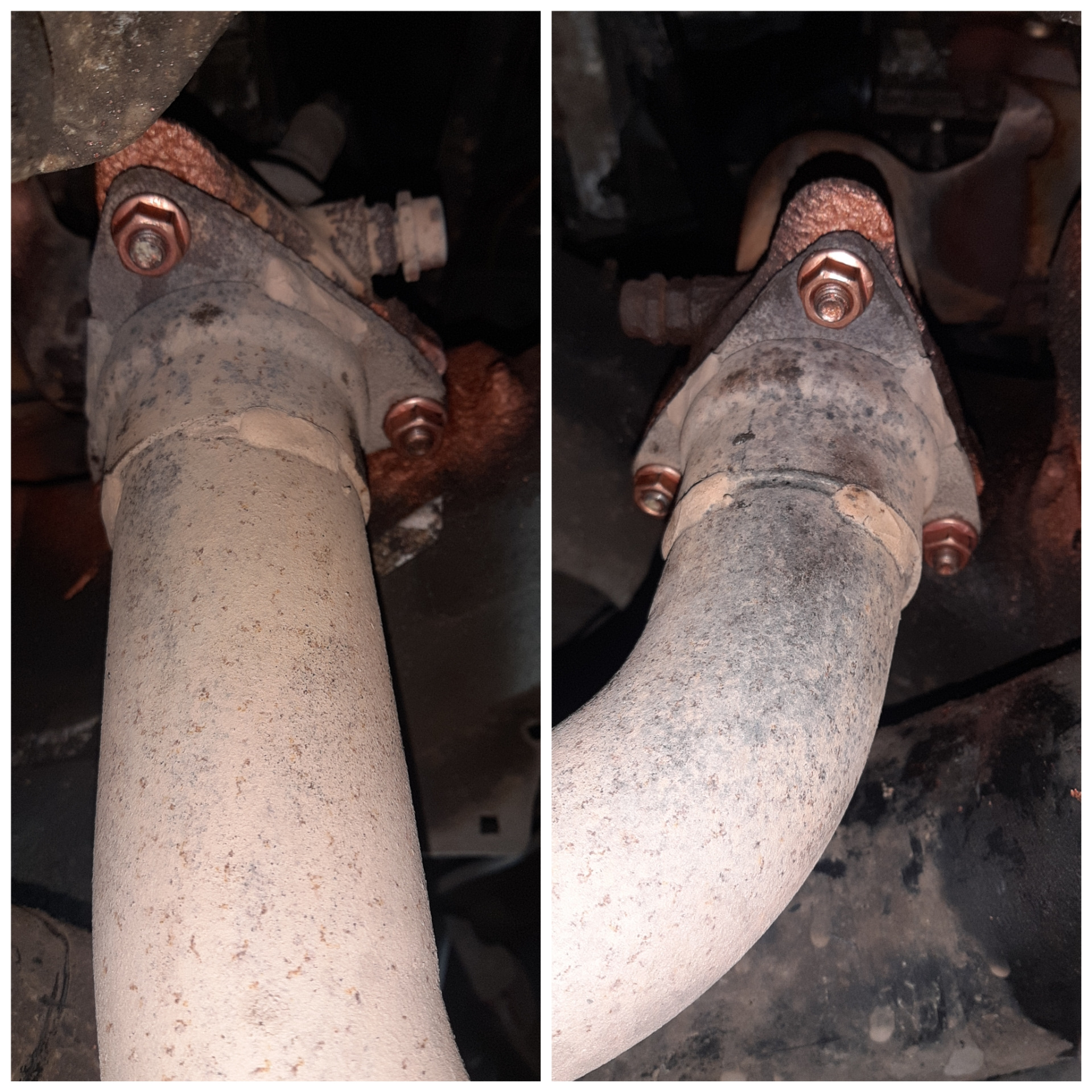

Новые подшипники ступицы, хомуты на выхлоп, резинки и тд. ну и подвесной от мерса

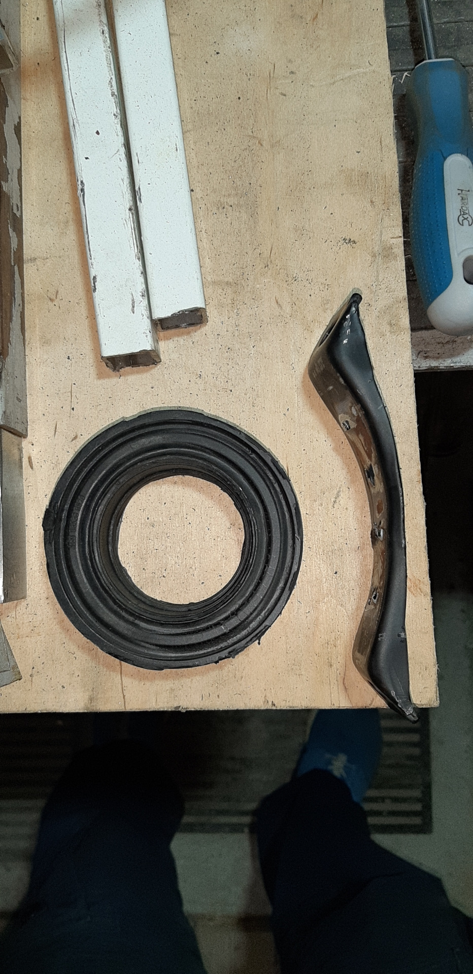

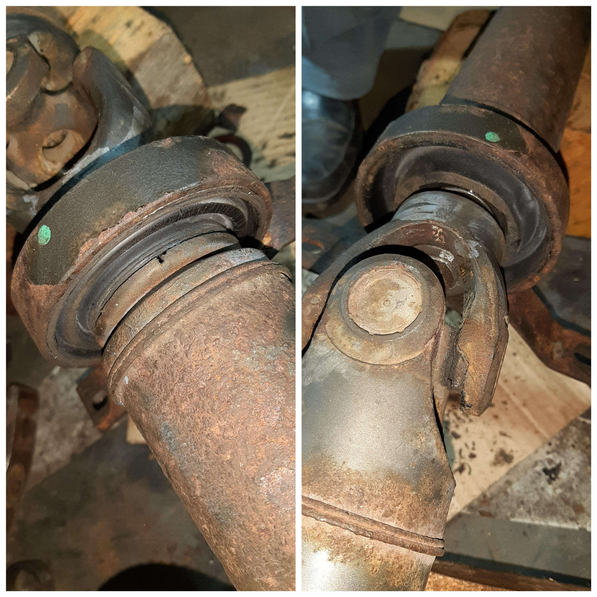

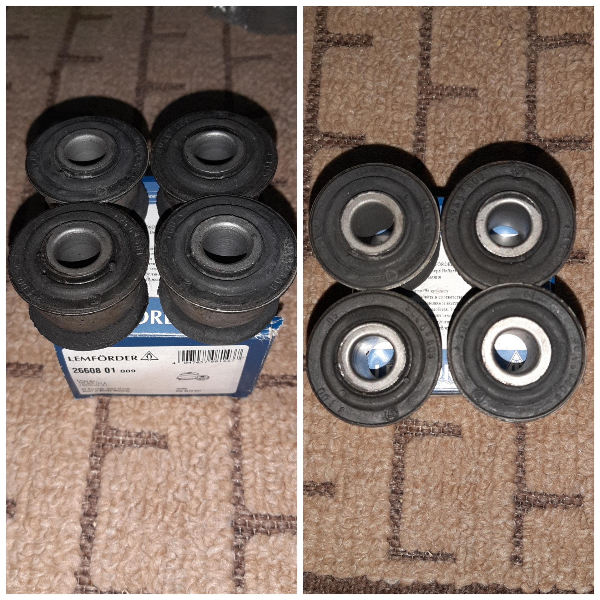

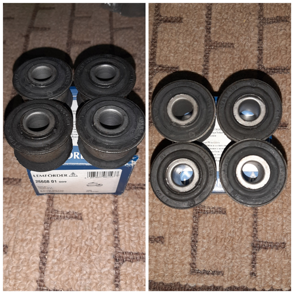

Высверливаем ногу мерсу, снаружи зачищаем остатки резины, берём свой подвесной, срезаем всю резинку внутри и запресовываем мерса в свою обойму, подходит всё хорошо

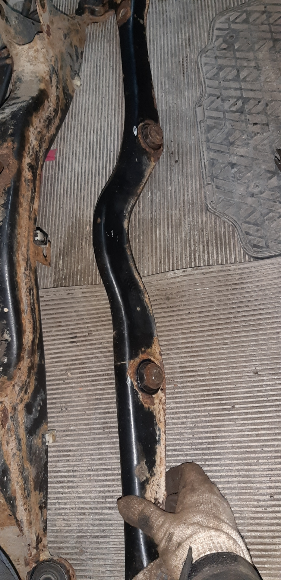

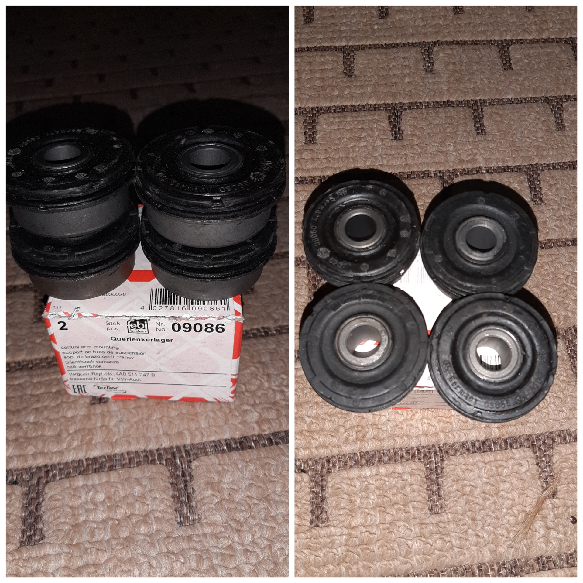

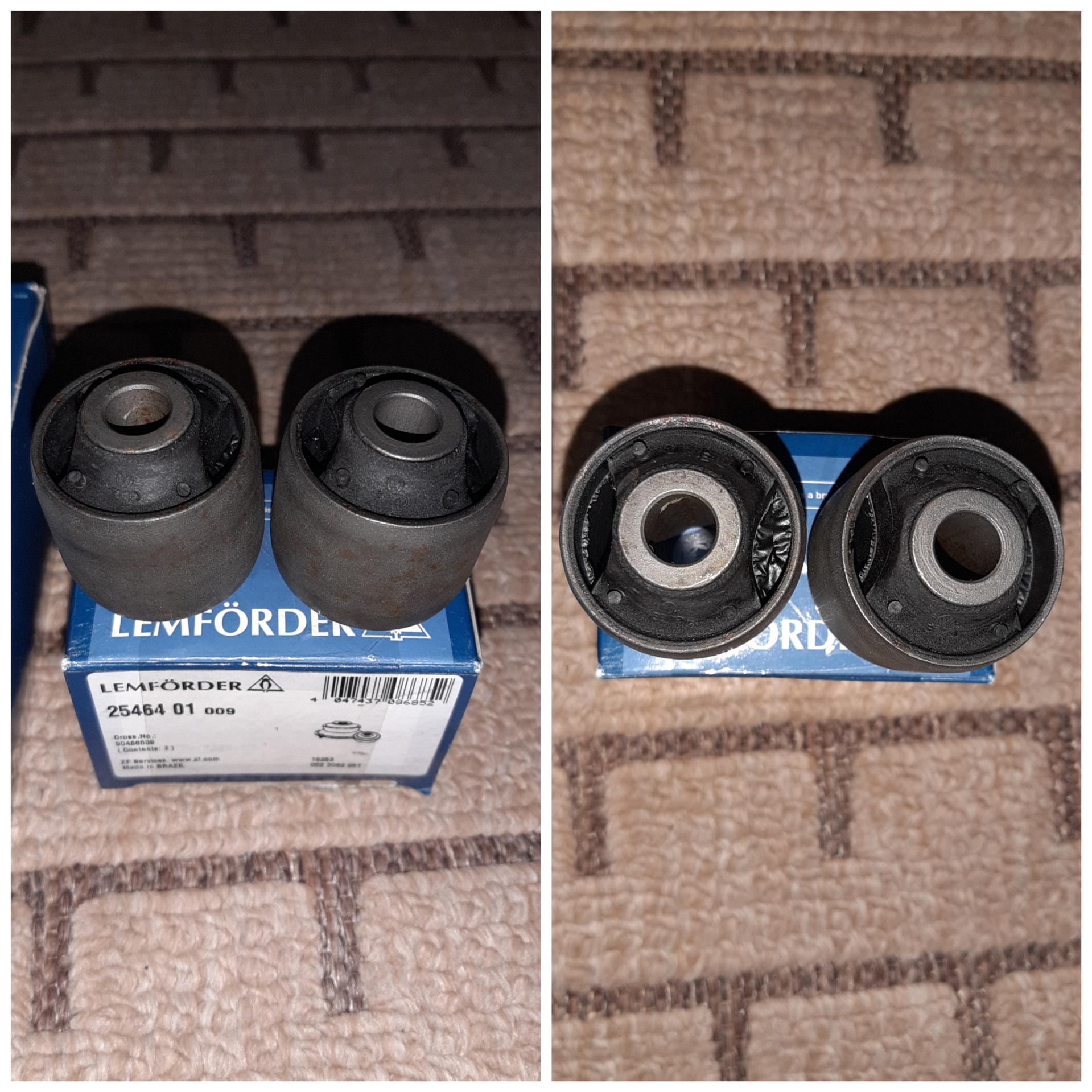

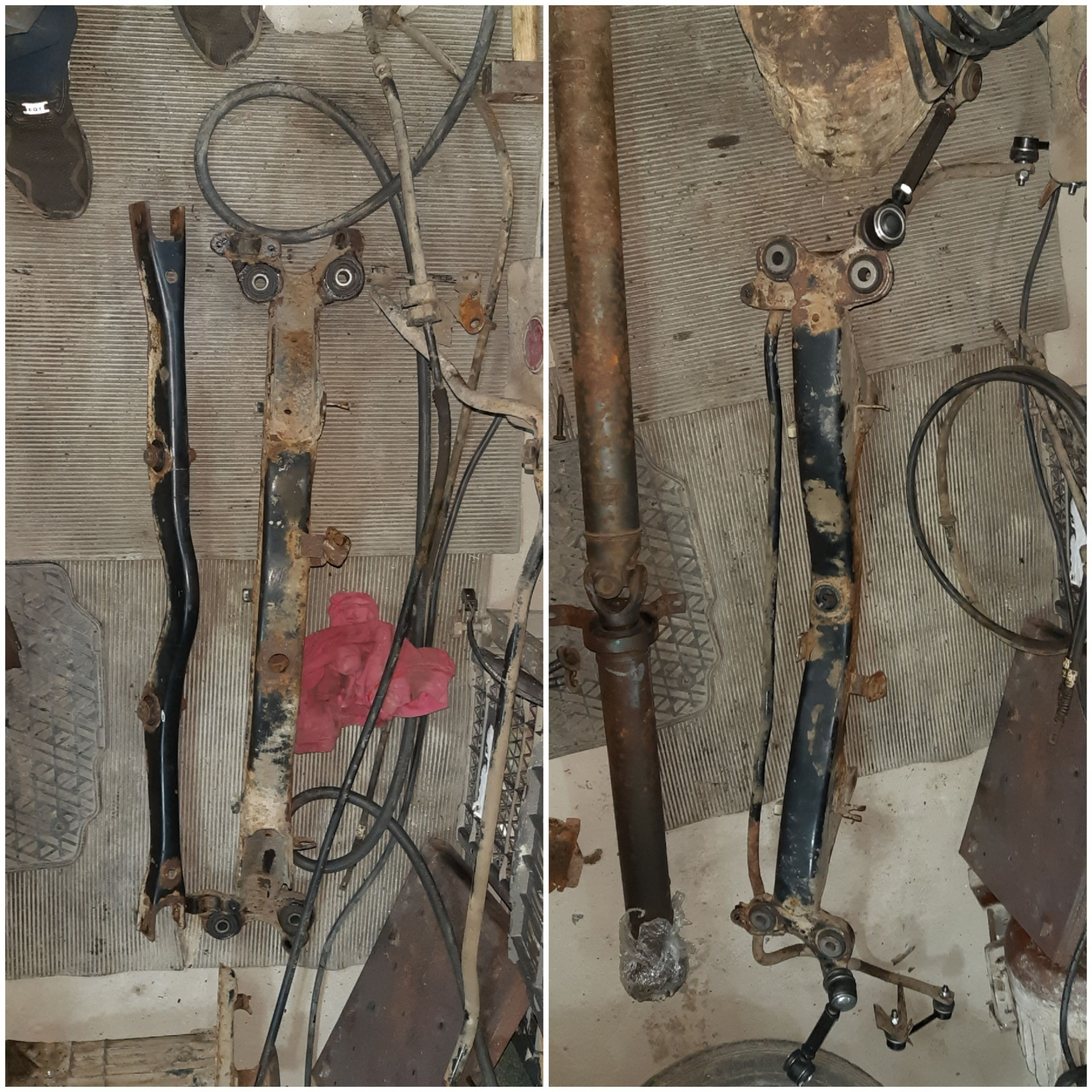

Эти сайленблоки оригинал, находятся в передней планке редуктора

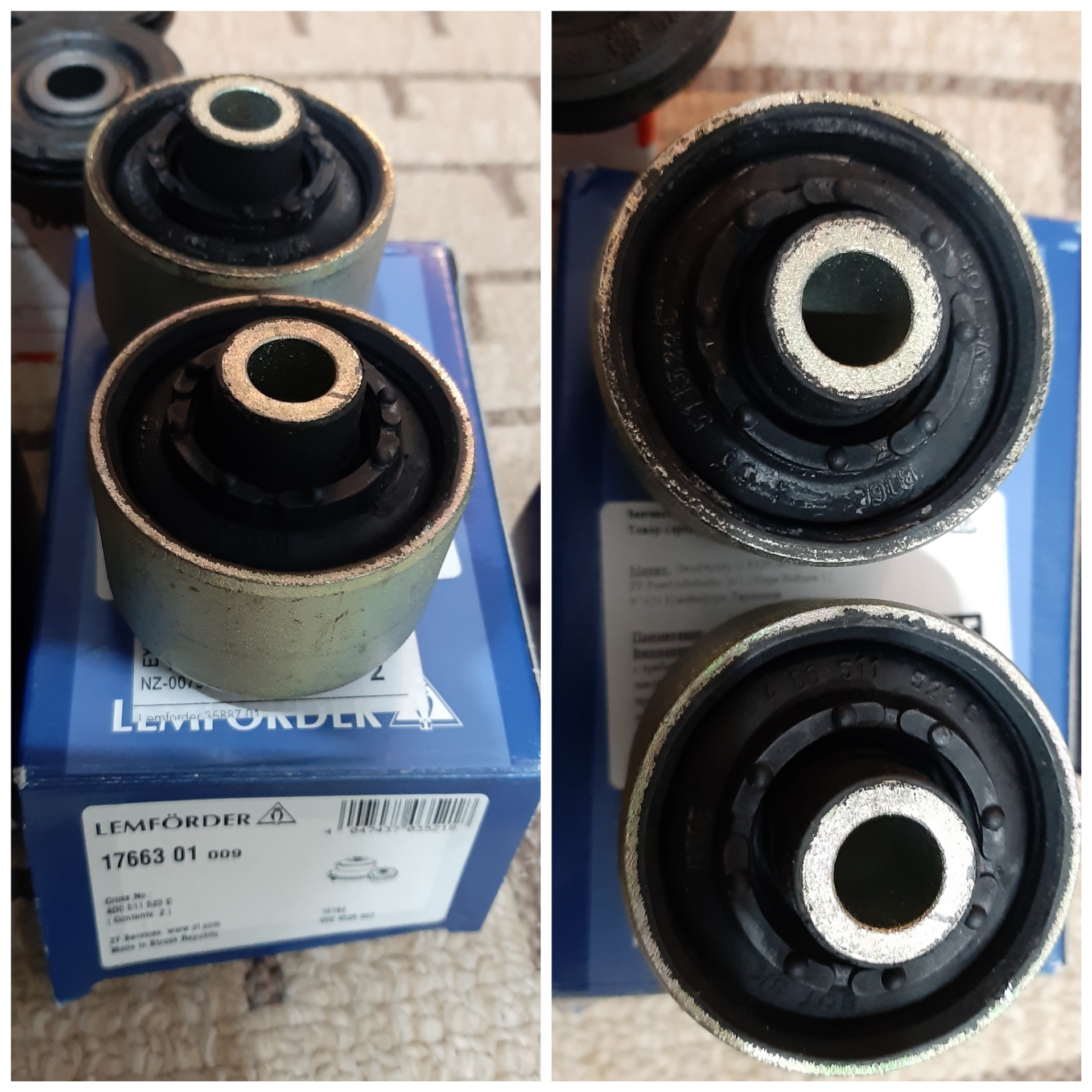

И эти оригинал, находятся в кузове, куда крепится передняя планка редуктора

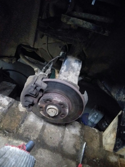

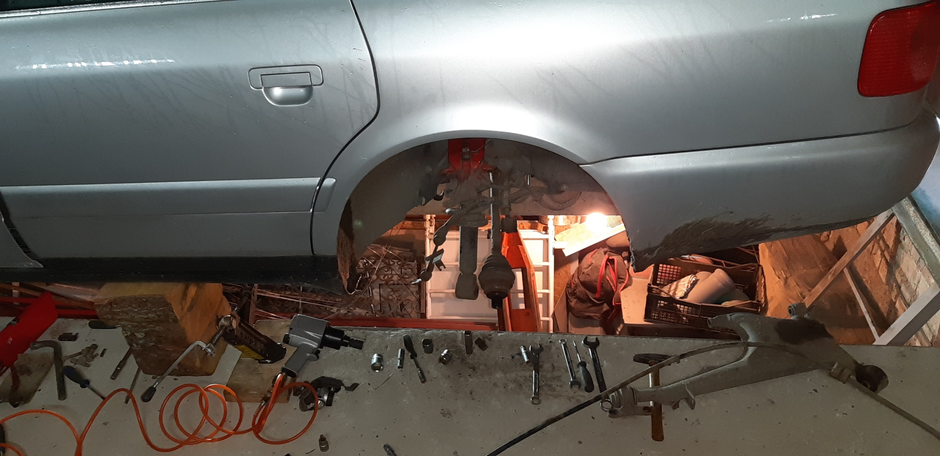

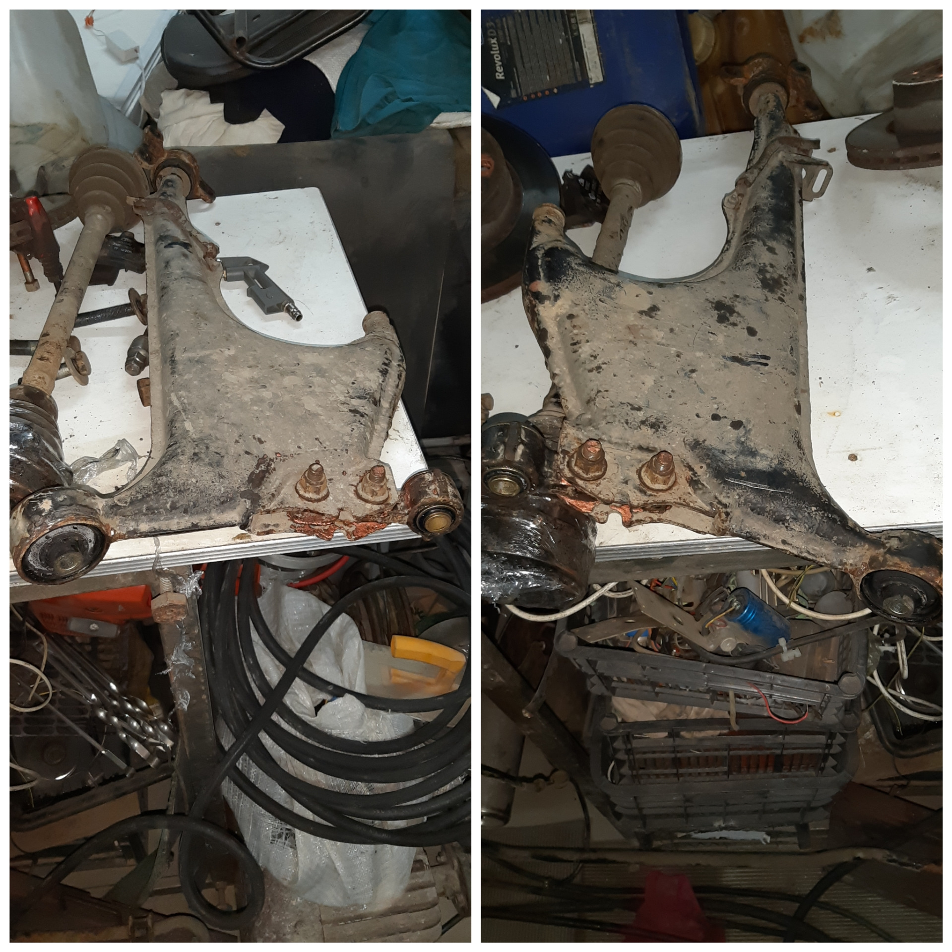

Разборка всего и вся)

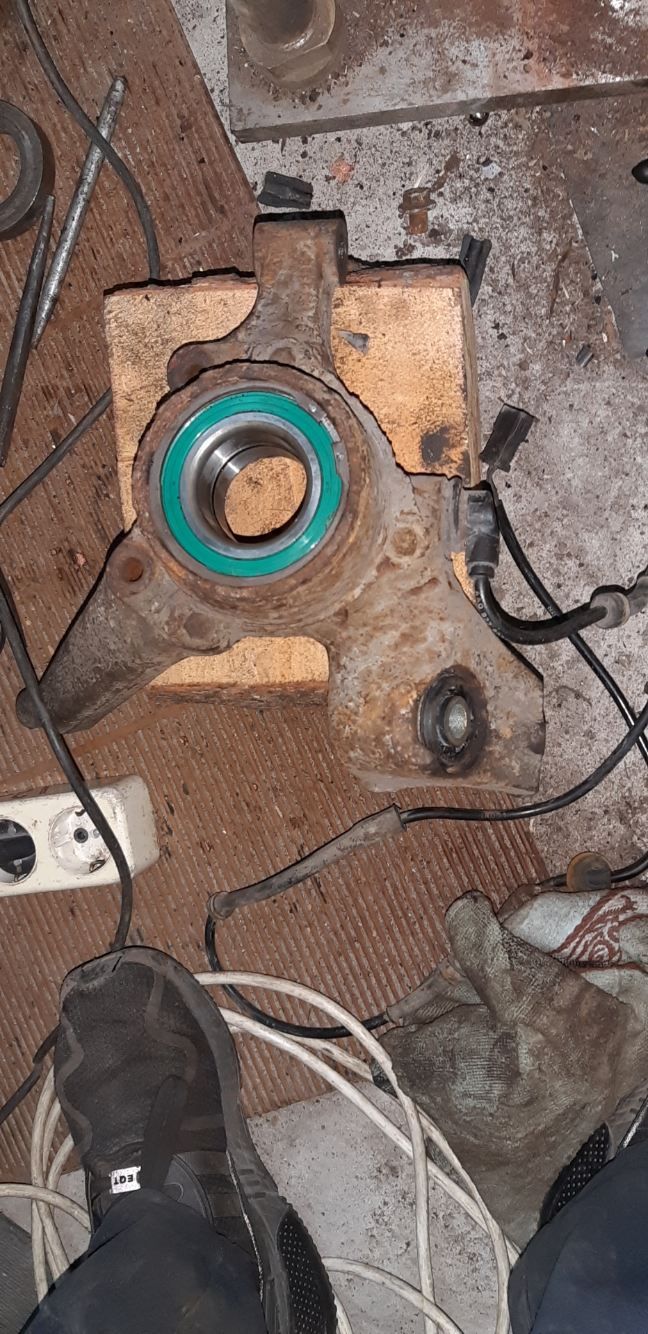

Новые подшипники ступицы на месте, ну и саленблок само собой
Также заменил тросики ручника, и пролил их компрессорные маслом, чтобы зимой не замерзали

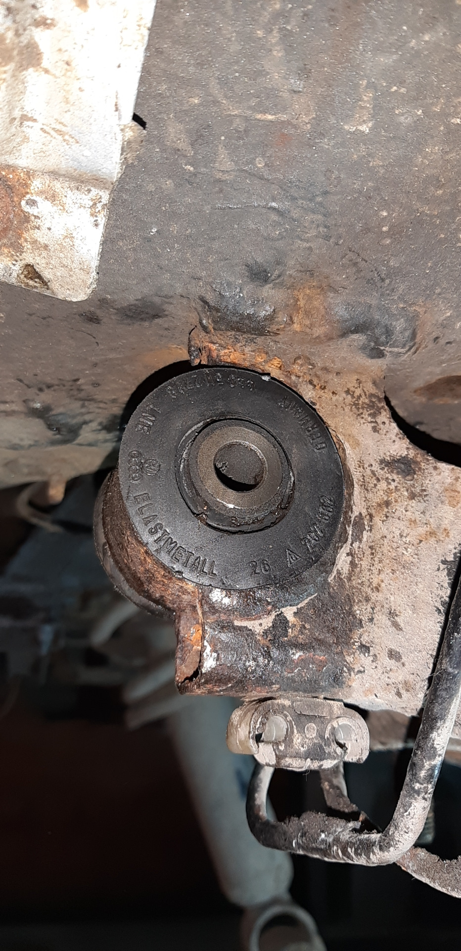

Подвесной на месте

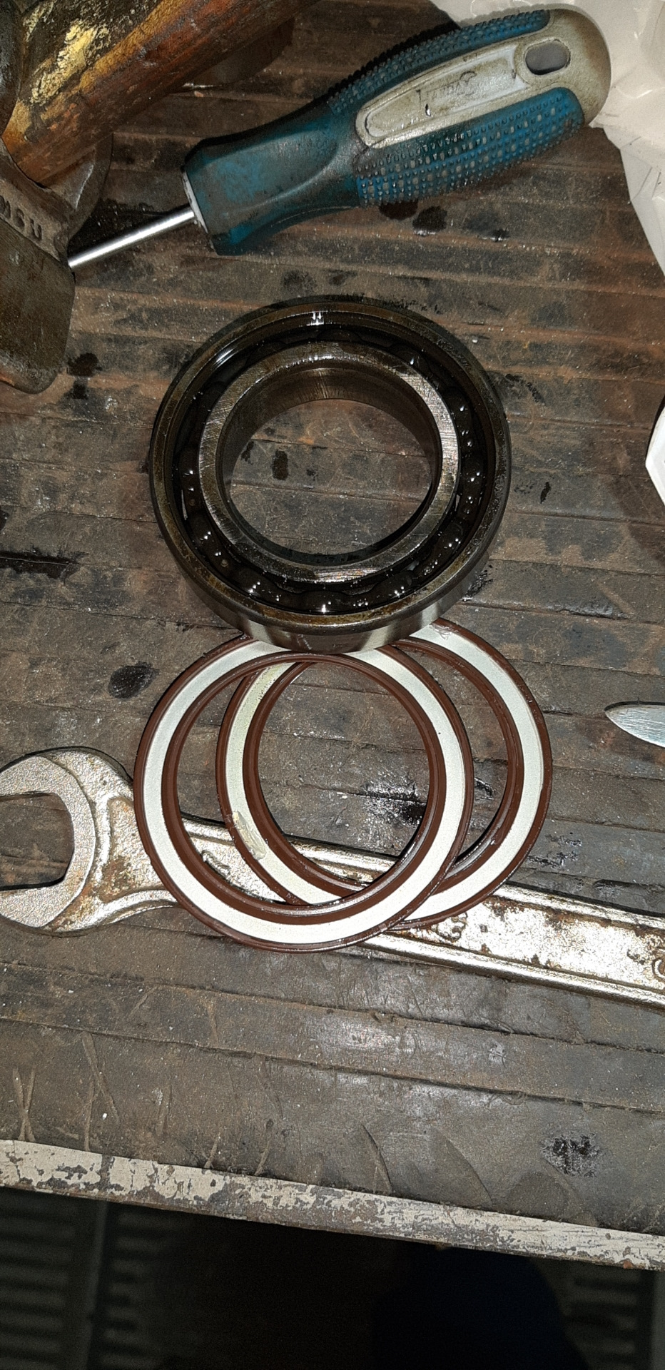

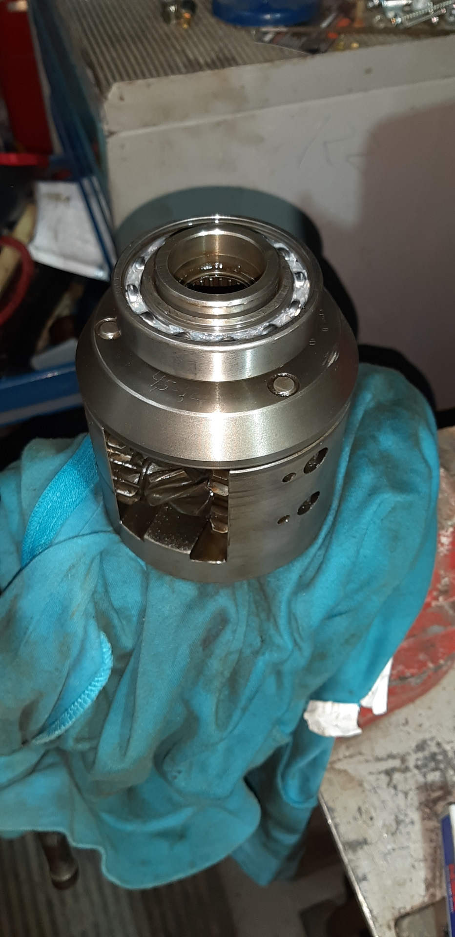

Также месяц назад у меня загудела кпп, да загудела так что стыдно было ездить, заехал на сто, подняли на подъёмник, розогнали и выяснилось, что гудит в хвостовике, я вычислил какие там подшипники, купил и поменял их, теперь тишина всё супер
Комментарии 6
А какая кпп стояла ?
Буквы не знаю)5 ступка
Разве от БМВ подвесной не подходит пез переделок? Я себе такой поставил. Даже слышал его на А8 Д2 ставят
Мне этот вариант больше понравился)
