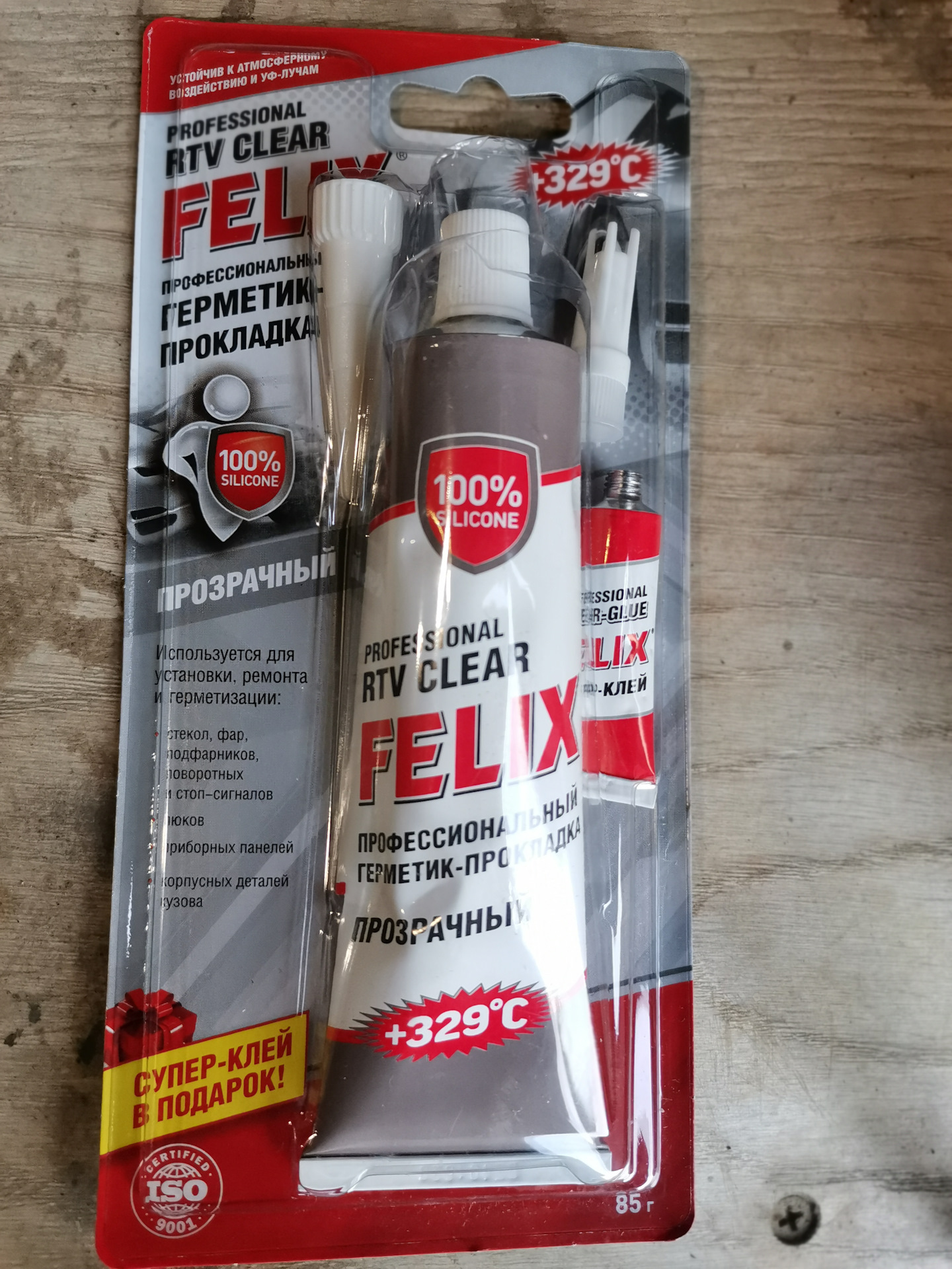

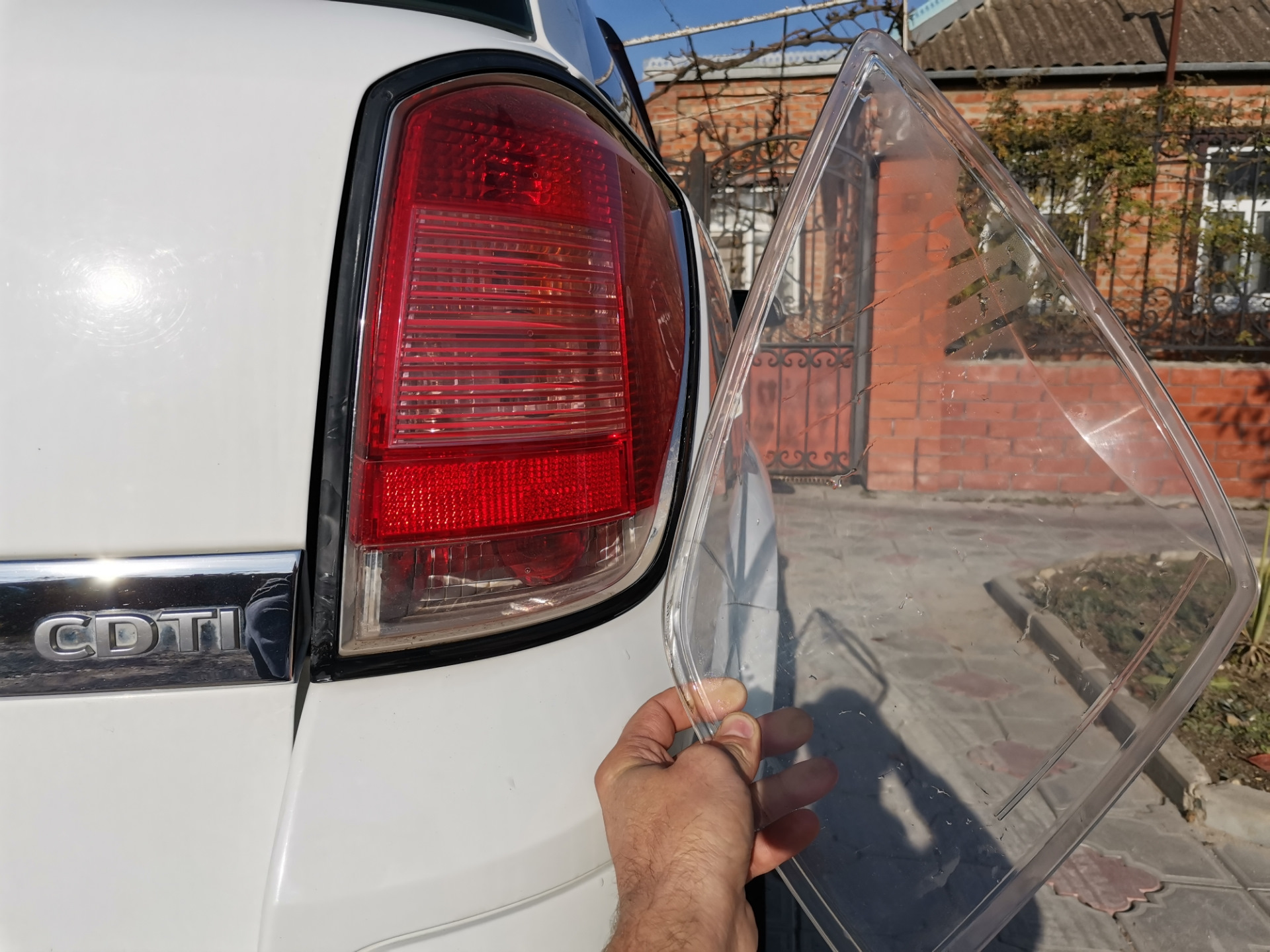

Всем привет! Чем приклеить стекло фонаря? Помыл машину и при протирке стекло осталось в руках. Я давно заметил пыль под ним и что отклеиваться начало, на левом все четко. Следов герметика нет в помине, какой-то клей, а вот какой?
Пс. Купил силиконовый герметик для фар
Я таким стыки на фарах герметезировал, прозрачный. Подарил соседу в том году, думал не пригодится😁
прижимал по краям, пока воздух из шва не выйдет, и шов станет чёрным без пузырей, излишки убрал тряпочкой, где стекло начало отходить и появляется пузыри, придавил прищепками
оставил сохнуть на подоконнике. Всем спасибо за советы! Драйв братству респект✌️

В итоге каким склеил клеем?
Тем что на фото, герметик для стекол и фар прозрачный, Felix

Надо было сначала попробовать где-нибудь. Как правило, эти дешманки облезают с поверхностей как только за них потянешь. Не пробовал?
Я писал (пост поправил) что на фарах он испытан, все норм. А так да, почему и спрашивал чем, боялся что стекло мутняком пойдёт вокруг шва.
Тогда какие-нибудь эпоксидки по пластику. В любом случае, всё что имеет цвет будет видно.

Не пойдёт, шов получится, а его там нет. Я так понял стекло термически приклеено к корпусу.
Если тонко раскатать бутил и аккуратно заложить между корпусом и отражателем… будет незаметно…

Вообще они обычно на стекольном герметике должны сидеть. Точно выдержит. Я на 2114 тяжеленную стекляшку приклеивал и за 2 года не попало ни капли воды и все было отлично.
Upd. Нашёл фотку. Вот на такой герметос лепил)
Поеду посмотрю что вообще продают
Да там в принципе любой стекольный подойдёт, главное более менее нормальный

Такой герметик не держится к пластикам и поликарбонату. Держал только за счёт эффекта присоски.
