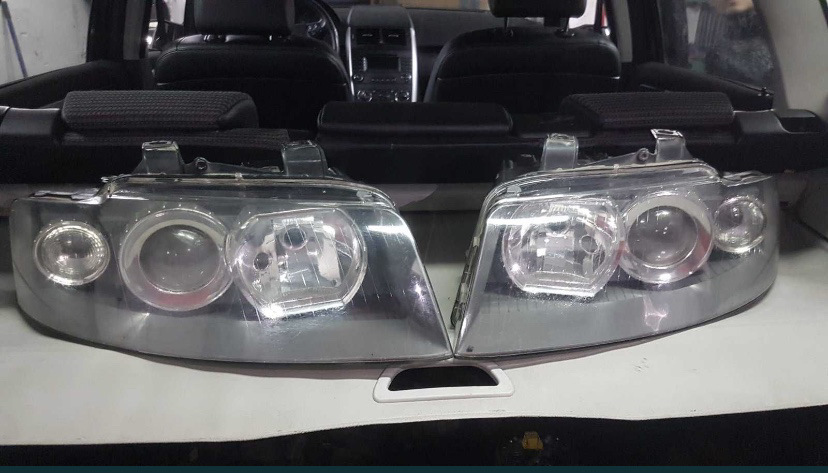

Доброго времени суток господа!
Как вы поняли дело пойдет о фарах или о эпопее которая закончилась НО не до конца=)
Купил я все таки фары, кто не в курсе см. Предыдущий пост (www.drive2.ru/l/569102546686181505/)

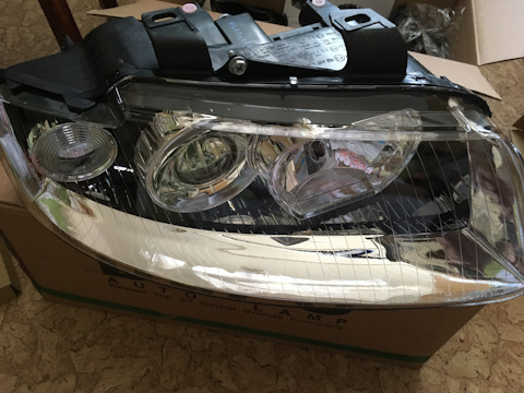

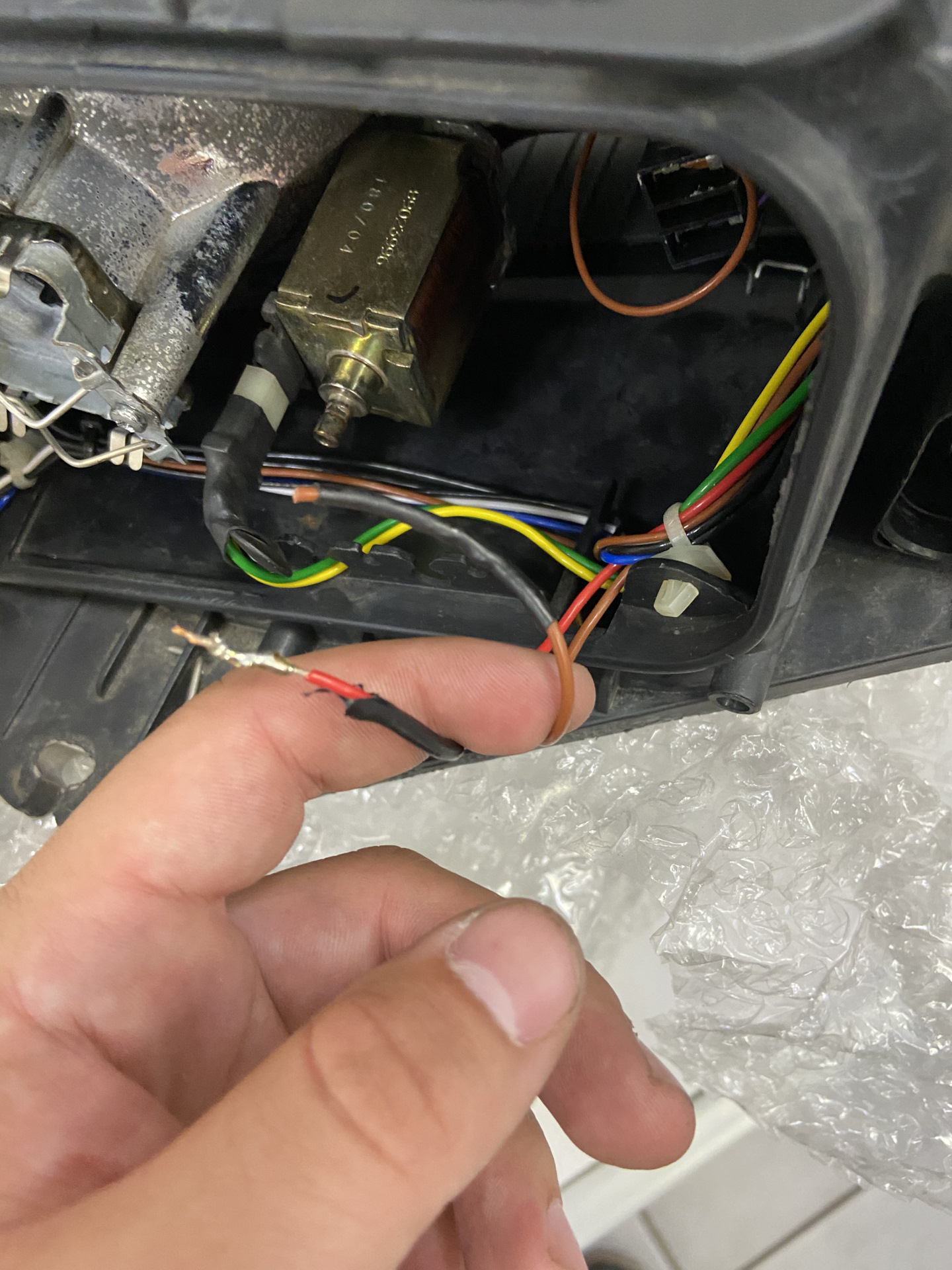

Пришли они без задних крышек, блоков розжига и ламп, еще и пин отсутствовал который идет на блок розжига
Заказываем:
1. Задние крышки 8E0 941 158b; 8E0 941 159b 1660 грн
2. Блоки розжига 3D0 907 391 B (Китай) 2 шт. 1000 грн.
3. Лампы osram d1s night breaker laser — 4200 грн.
4. Восстановление отражателей линз — 1000 грн.
5. Полировка стекол поклейка бронепленки — 1000 грн.
6. пин восстановил с помощью пина от блока питания компьютера.

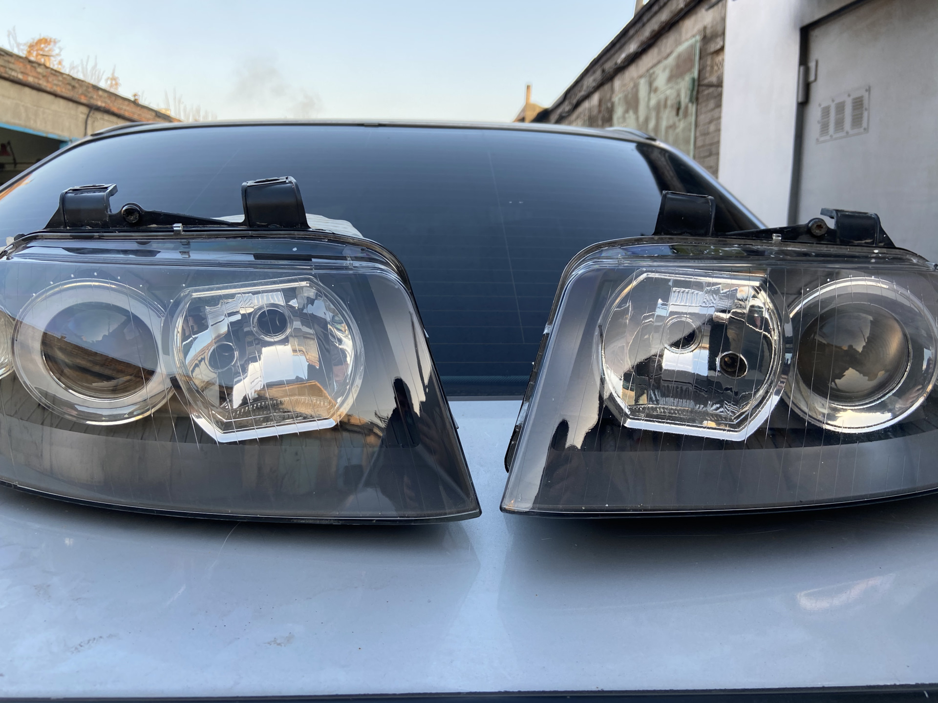

Пока ждем когда все придет вынимаем линзы смотрим состояние линз
Отправляем на восстановление при помощи вакуумного напыления
Отправляем фары на полировку и поклейку бронепленки
После чего все собираем и ставим на машину.

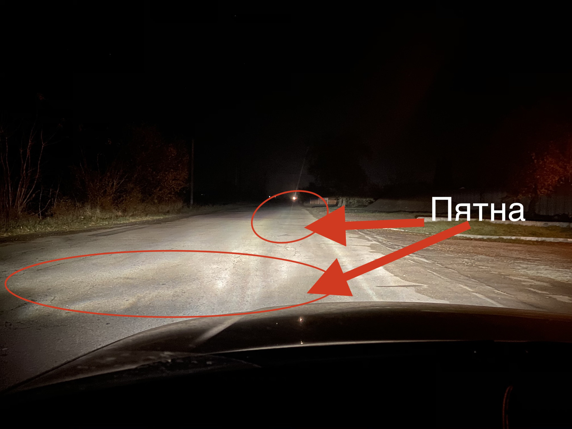

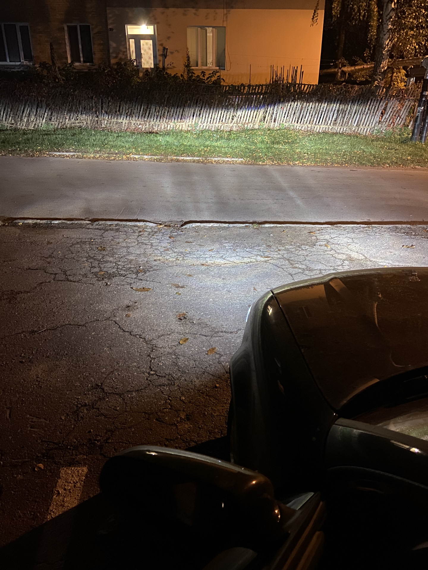

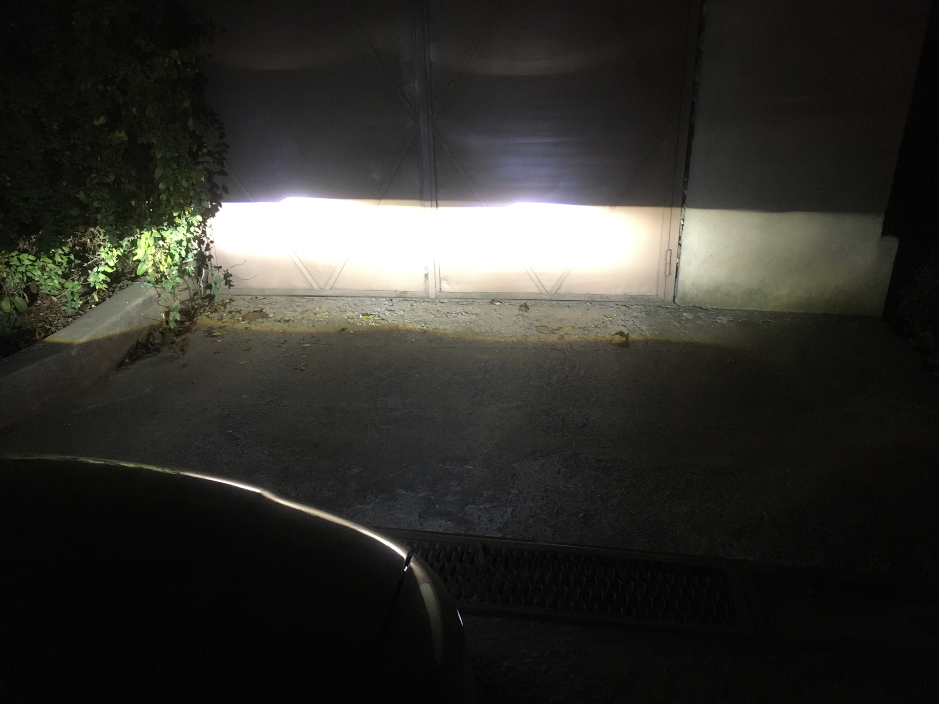

Это все длилось 3 или 4 месяца точно не помню=)) На все и сразу денег не было по этому так долго. Результатом не очень доволен есть какие то не понятные пятна и не понимаю из за чего это может быть мб не правильно линзу собрал или отражатели плохо восстановили, лампы паленые попались или просто их на стенде настроить нужно может кто в курсе подскажите буду благодарен=))

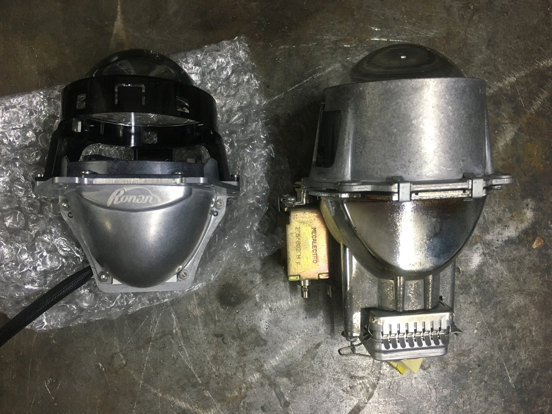

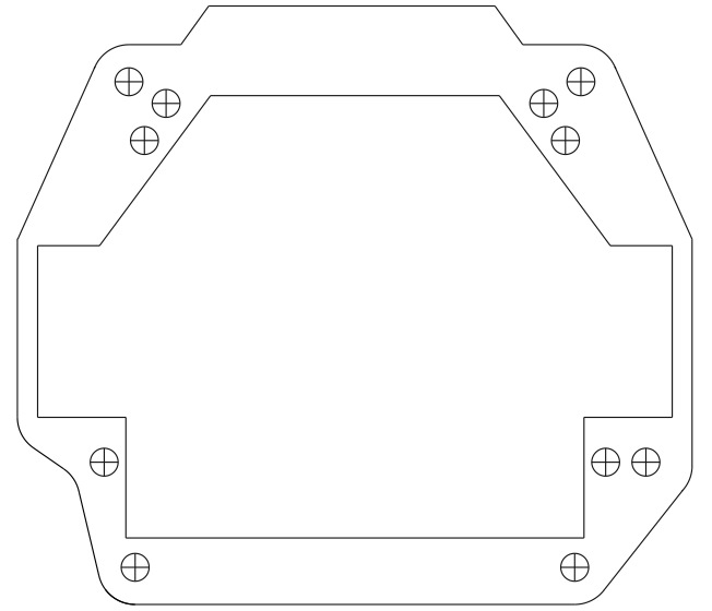

может всё таки линзы заменишь? дам ссылку на те что мне приехали, есть чертеж переходных рамок уже даже… я фары пока не поставил, еще недельку надо подождать и тогда точно смогу сказать по линзам что как, но пока что мне кажется светят они не плохо
Да меня настигла та же беда😒, линзы новые ставить не буду бюджет и так не мал, ниже ребята дали ссылочку кто нормально восстанавливает, поедут они туда это будет дешевле чем линзу купить. Возможно в будущем заменю (по твоему отчету😉)
а я вчера выехал на новых… ууух…) реально ксенон курит!) эти значительно ярче, приятный цвет — чисто белый, после би-ксенона — как будто бы тонер с лобаша снял, хотя он на месте)) на прошлых доп дальний видно было что добавляет свет, а с этими линзами доп дальнего и не видно что он загорается, линзы пересвечивают его… в общем считаю это очень правильное вложение
Сто процентов, мои поздравления, а я буду заказывать линзы hella 3r f1 blue
блииин, подумай хорошо…) если заказывать линзы, ну добавь пару денег и сделал как у меня…) я помогу! смотри че тебе дам…
это вечер работы по сути уже как минимум! дальше уже все просто вообще

У меня столько же ушло на восстановление галогенных фар + установку bi-led линз Aozoom A3+. Правда, это всё вместе, включая сами фары (нашёл на OLX хороший вариант за 1300 грн/пара), итого где-то 8300 суммарный бюджет.
та у меня вон вышел такой бюджет со всем тем же, только фары бишки и ехали аж с россии, как бы считаю не дешево, думал дешевле получится, а оно во как… а за галогеновые фары с линзами — это жирновато=(

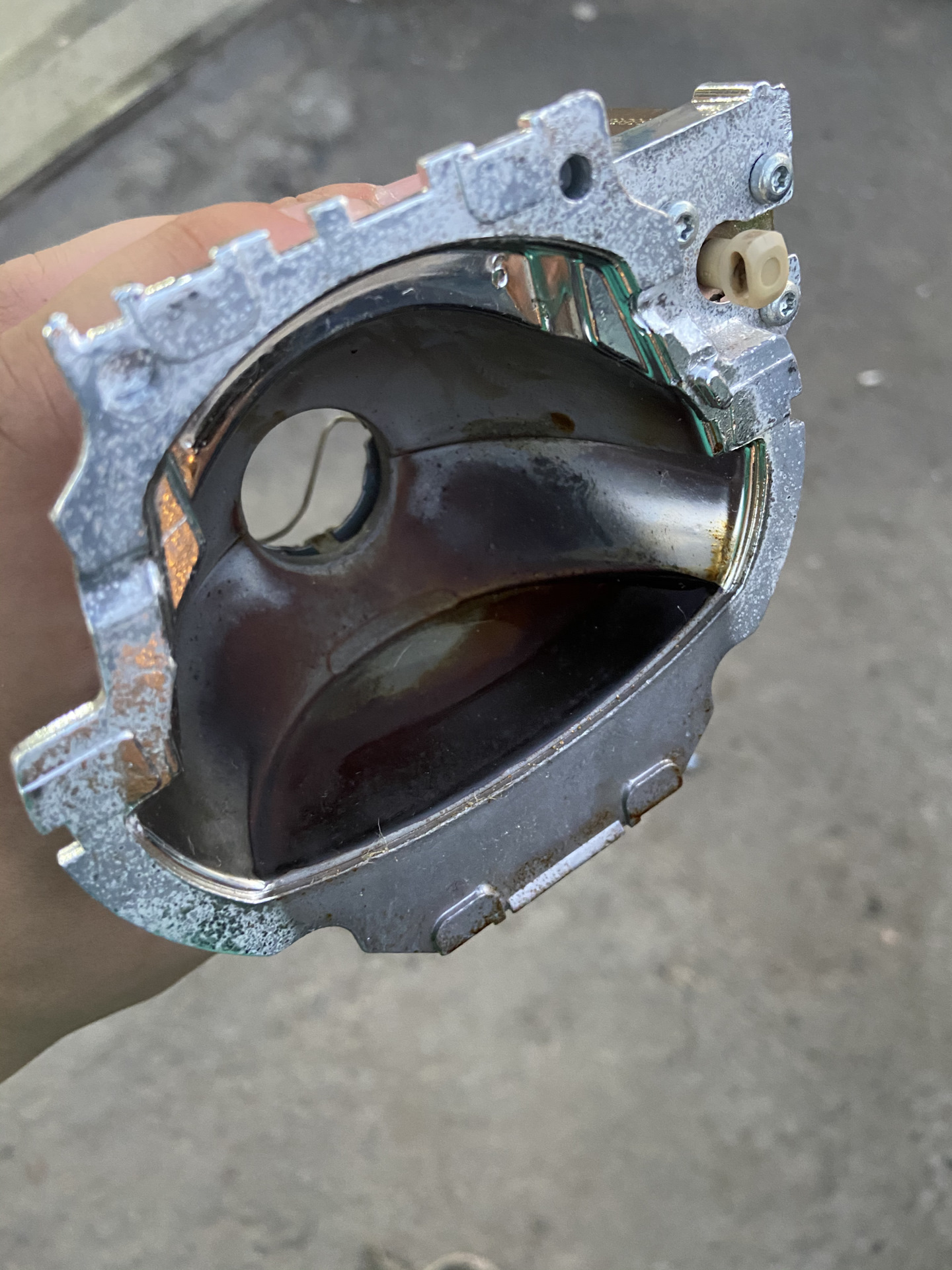

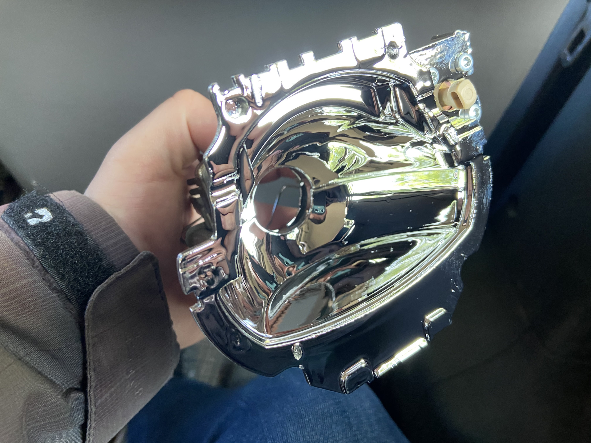

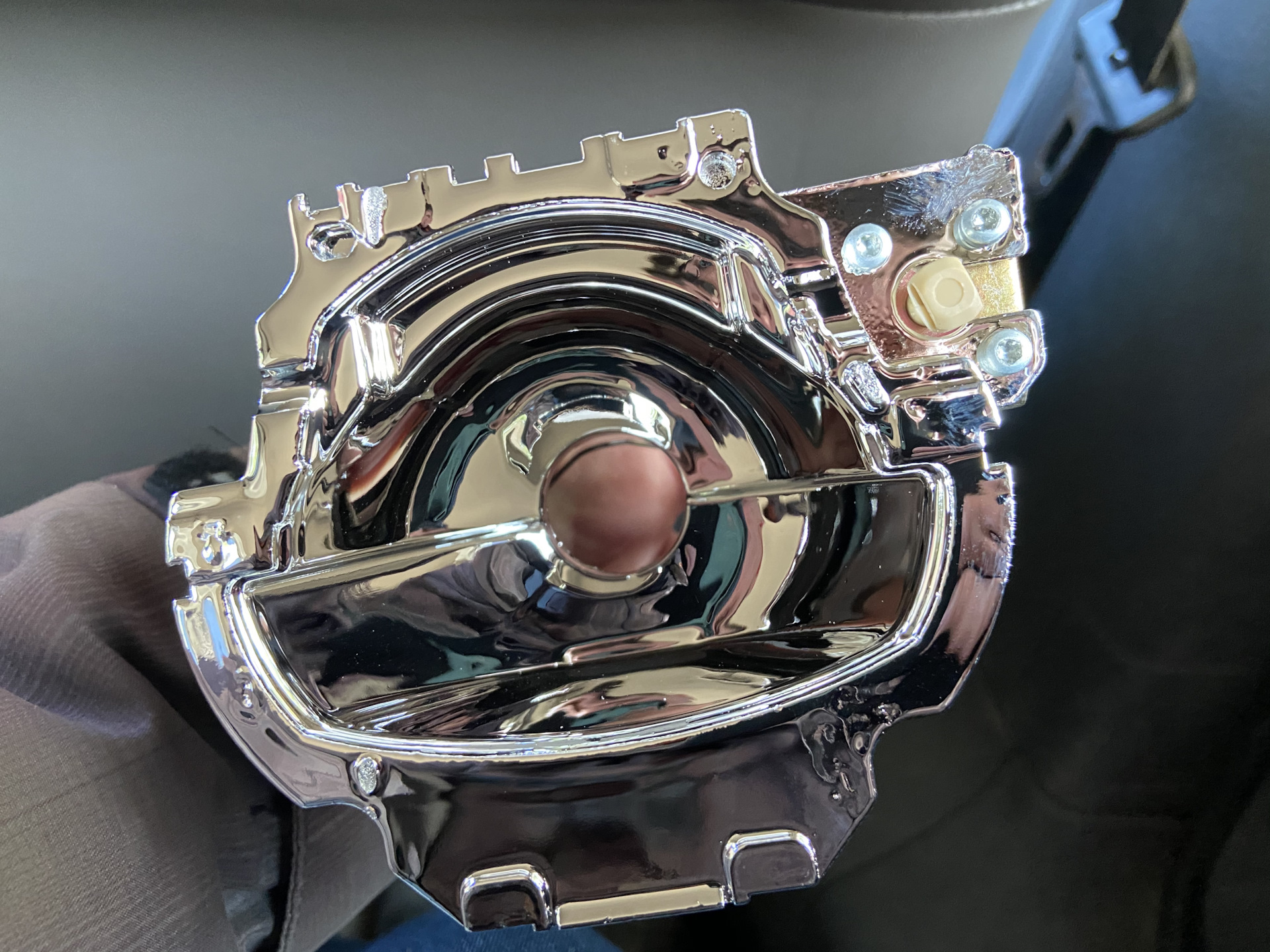

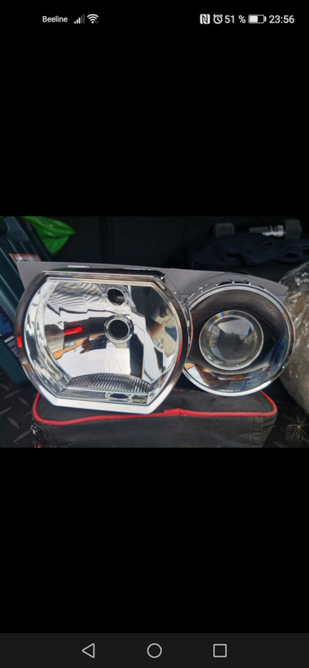

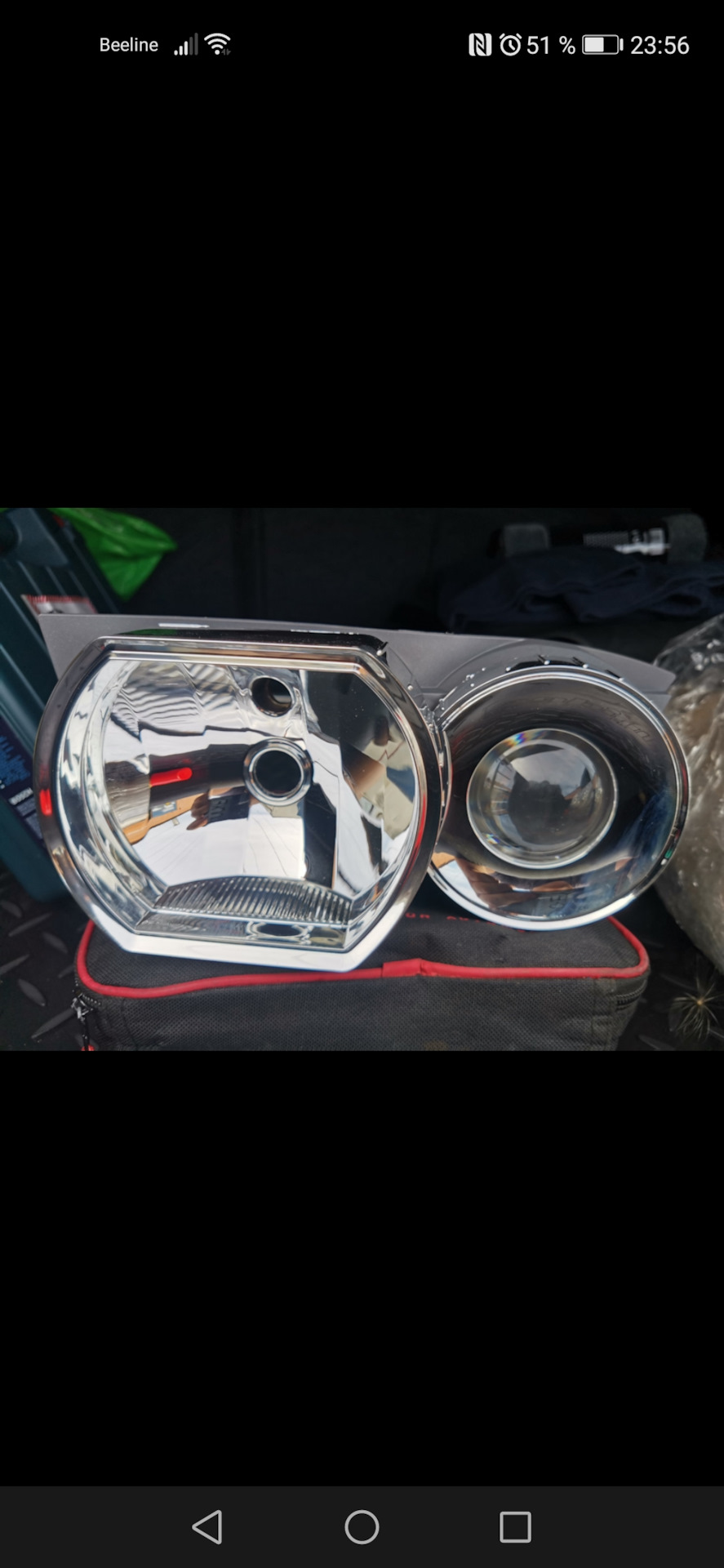

Прилагаю дополнительные фото восстановления отражателей
Засветы появились за счет неравномерного напыления. Кто-то описывал такую проблему. Решилось все за счет пескоструя. После песка появляется шероховатость и уже на нее наносили новую метализацию.
Песок. Пескоструй.
Да, именно так.
B0C7419
Спасибо за обширный ответ, позвоню в эту фирму спрошу гарантийный ли это случай, они 5 лет гарантии дают 😳
B0C7419
Еще такой вопрос, а не мог я отражатели местами попутать?
Они одинаковые. Там нету левый правый. Шторка тоже, галочка справа к верху.
B0C7419
как бы ненапылили свеить будет хорошо
Это пятна из за отражателей

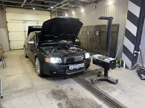

ты фары то регулировал на стенде?
Нет на выходных все закрыто
Начни с этого
Так и сделаю, только завтра=)
Осрам проверить можно на оф сайте
Думаешь это проблема в лампах?
Проверить можно лампы . Но думаю в отражателе после восстановления проблема .
Да будет плохо если это отражатель
