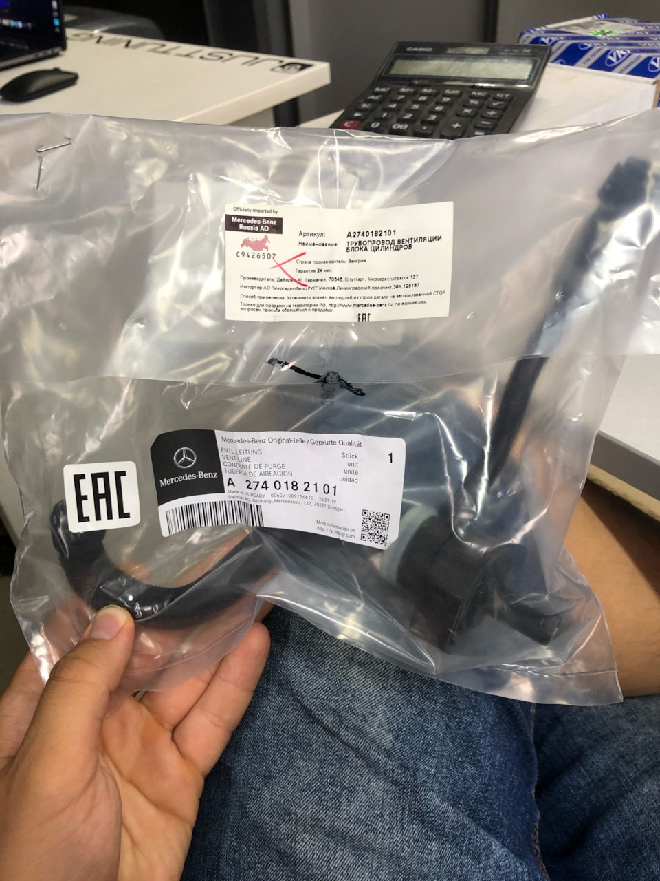

Начнем с ремонта. Была ошибка по вентиляции картера, решили заменить клапан вентиляции картерных газов. Подбирал как обычно по каталогу мерседес (использую вин е-класса с таким же мотором), запчасти MB стоят дешевле, есть аналоги, есть в наличии. В коробках ниссан если заказывать зч на наш мотор, приезжают запчасти мерседес…). Заменили — ошибка пропала, все отлично.
Для замены этого клапана нужно прилично подраскидать подкапотку, в том числе снять впускной коллектор, для чего я и заказал еще прокладки впускного коллектора.
Помимо КВКГ я решил заменить сразу термостат, раз уж полезли в эту степь, на наших моторах он наедается и начинает течь в районе 100к пробега. Его правда я подбирал по каталогу ниссан, потому что было много модификаций термостата и можно допустить ошибку в выборе по мерсовскому каталогу.

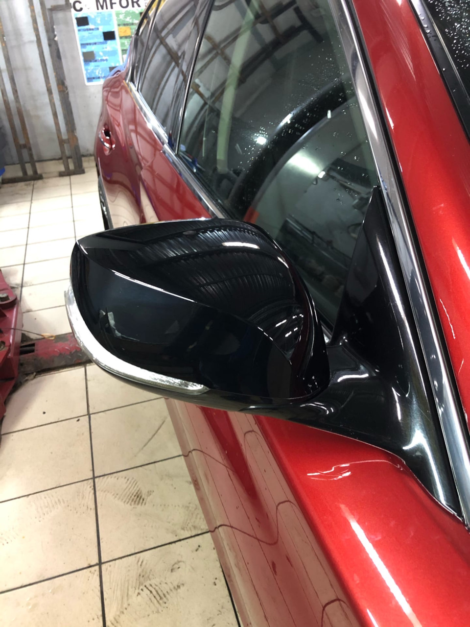

Планирую сделать полный антихром, включая окрас масок фар, но времени на все не хватает как обычно. Начал с оклейки ручек виниловой пленкой Oracal 970. Еще оклеил крышки зеркал черным полиуретаном Stek.
