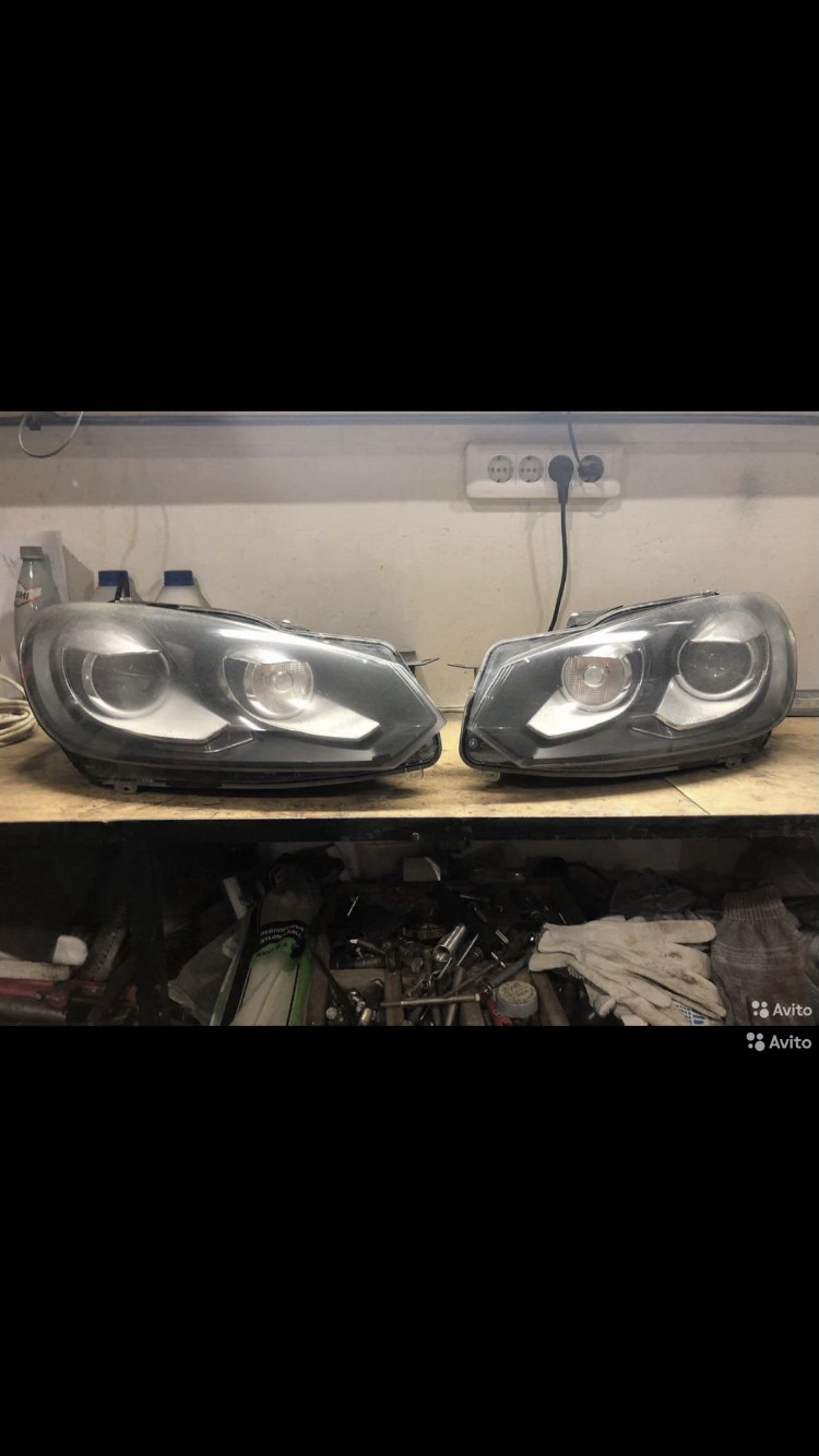

А я решил пойти другим путем)) взял фары под восстановление😂
Но им прям плохо))) хз что из этого выйдет
Восстанавливай, должно быть круто))
А чего им плохо. Ошлифовать и покрасить. Я так себе делал, точнее отдавал на покраску. Снимали заводское покрытие, шлифовали, полировали и заново покрывали лаком для фар. Результат-как новые.
На одной надо ухо переделать надо + линзам совсем плохо…)))
Жаль что без ДХО они а так круто будет даже на таких если с новыми линзами, вроде hella 3 идет в них с завода
Какие были)))) особо не выбирал…
Цена очень вкусная была😁
Случайно не знаете можно ли например взять фары от эрки как на фото, и установить туда led лампы?) будут ли они работать и как будут светить?)
а то самих фар в Польше очень много, но вот с проводкой, блоками розжига вообще беда)
Если гольф с завода был с галогеном… И вы заходите поменять фары от Rки. Вам нужно будет перепаивать фишку с проводкой. Там вставил и поехал, так не получится(
А диоды или ксен особо роли нет. Главное что бы сама линза была в хорошем состоянии
