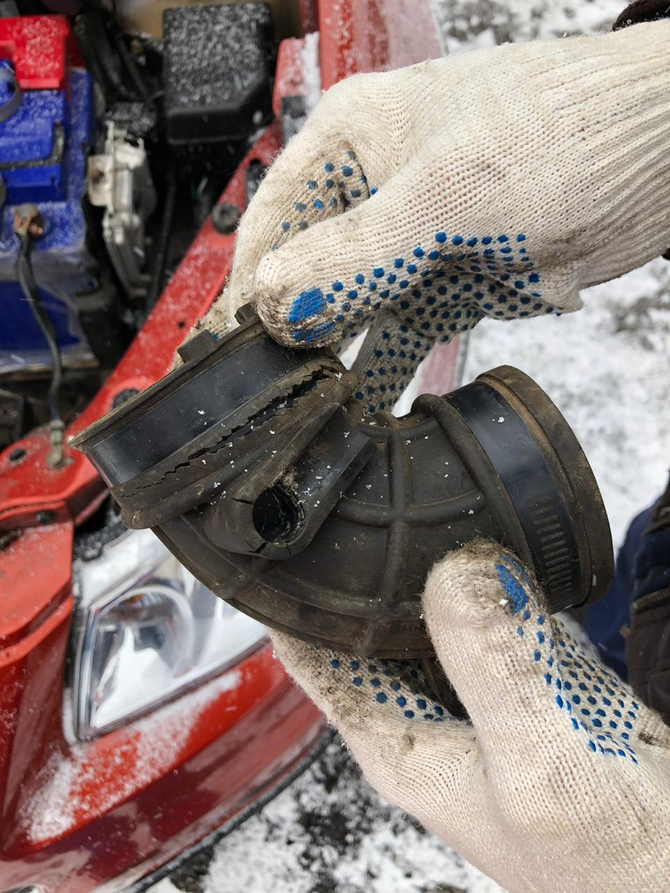

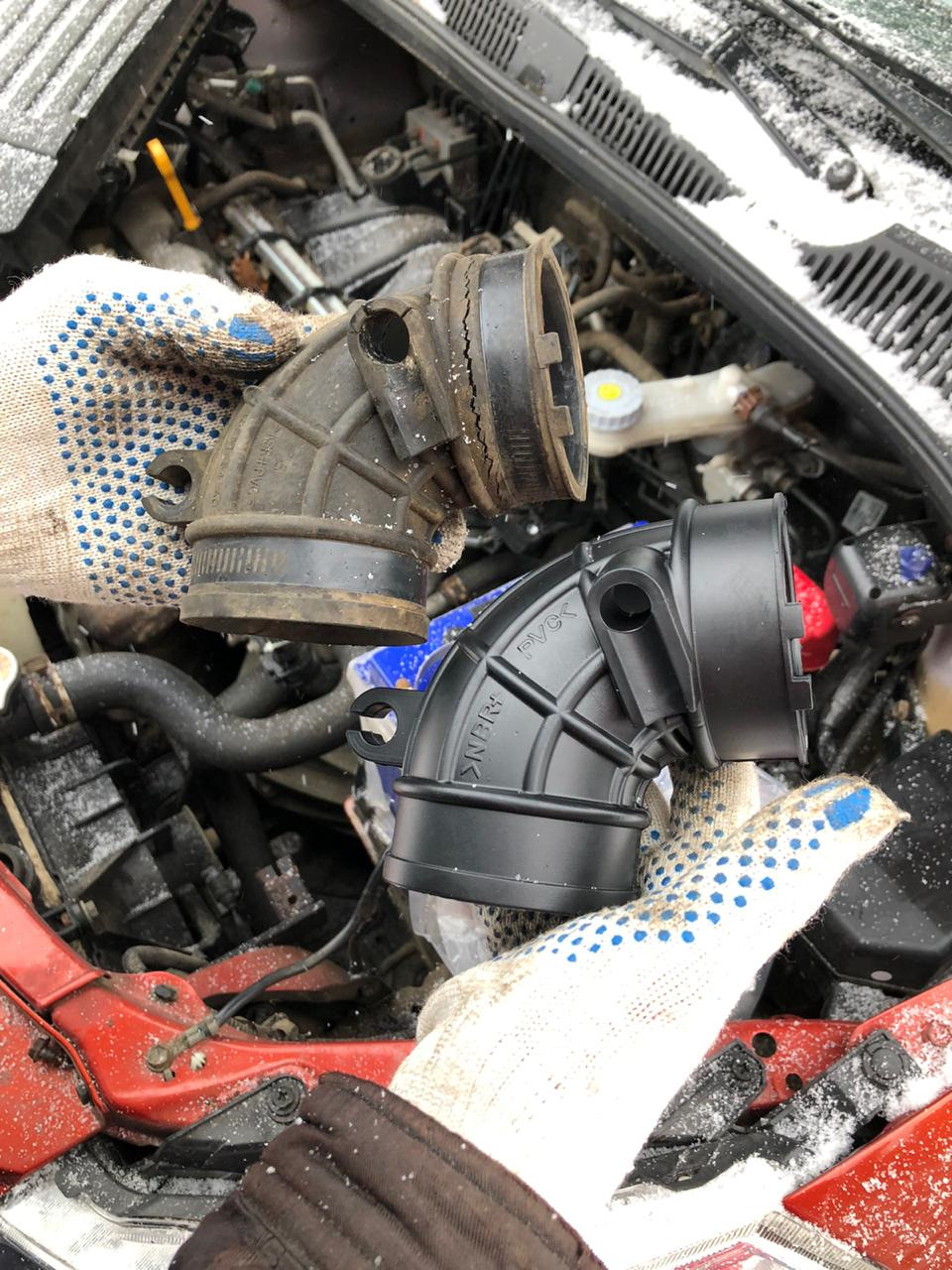

Перейдем к теме рассказа — заголовок данной записи говорит сам за себя. Так уж сложилось, что у Suzuki SX4 это больная тема и периодически надо этому уделять внимание. Были мысли заморочиться и поискать кардинальное решение этой проблемы — покупка полиуретанового или силиконового патрубка, но таких не производят, а под заказ слишком дорого, не стоит того, проще заменить и ездить до следующей замены. Предпосылками к замене было следующее: ещё когда летом я чистил дроссельную заслонку обратил внимание на её состояние (были трещины, но патрубок был герметичным), а на днях стали еле заметно плавать обороты. Заказал в интернет-магазине и на этих выходных приступил к замене.
Артикул: 13881-54LA0. Цена: 940 рублей.

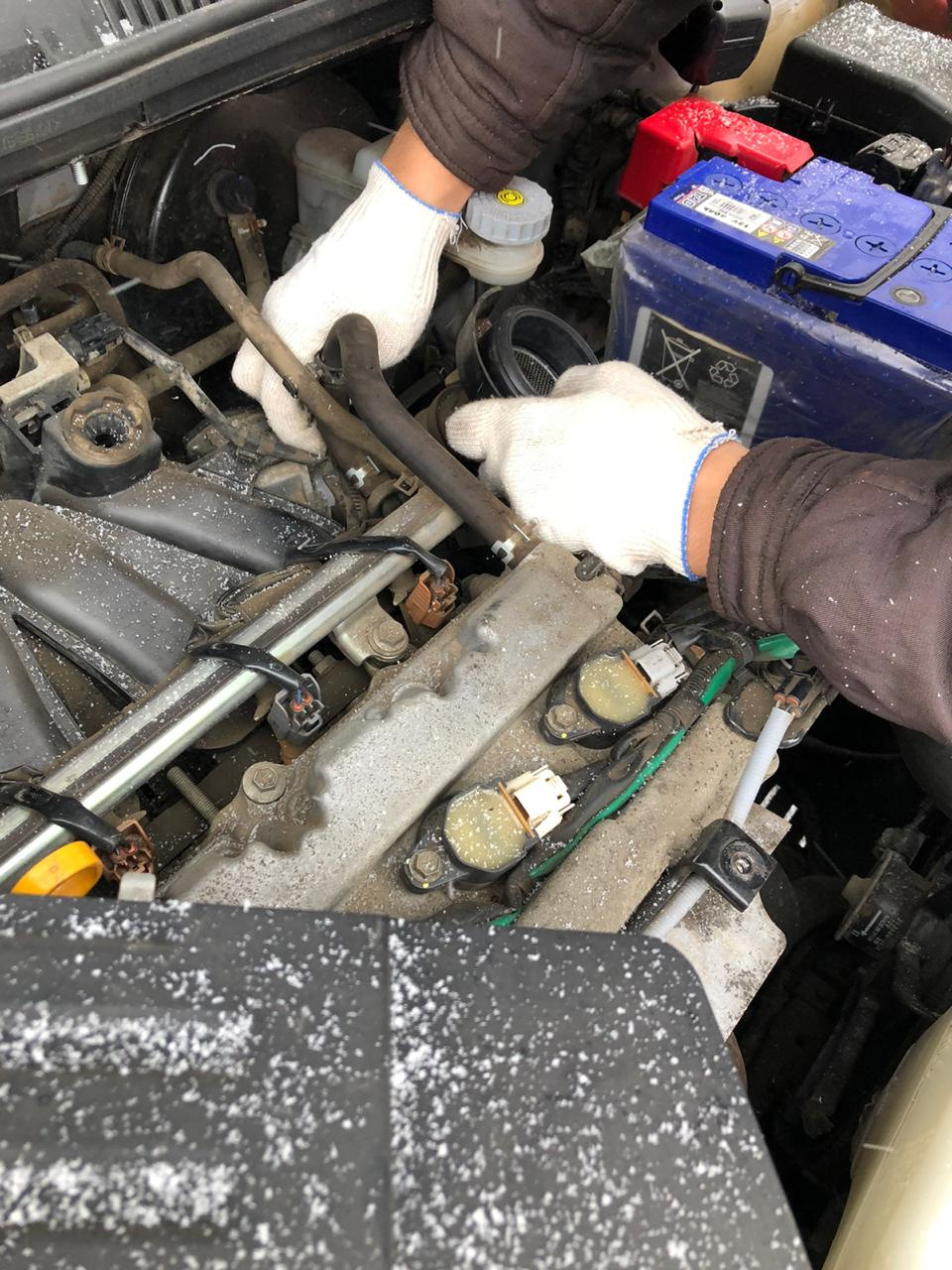

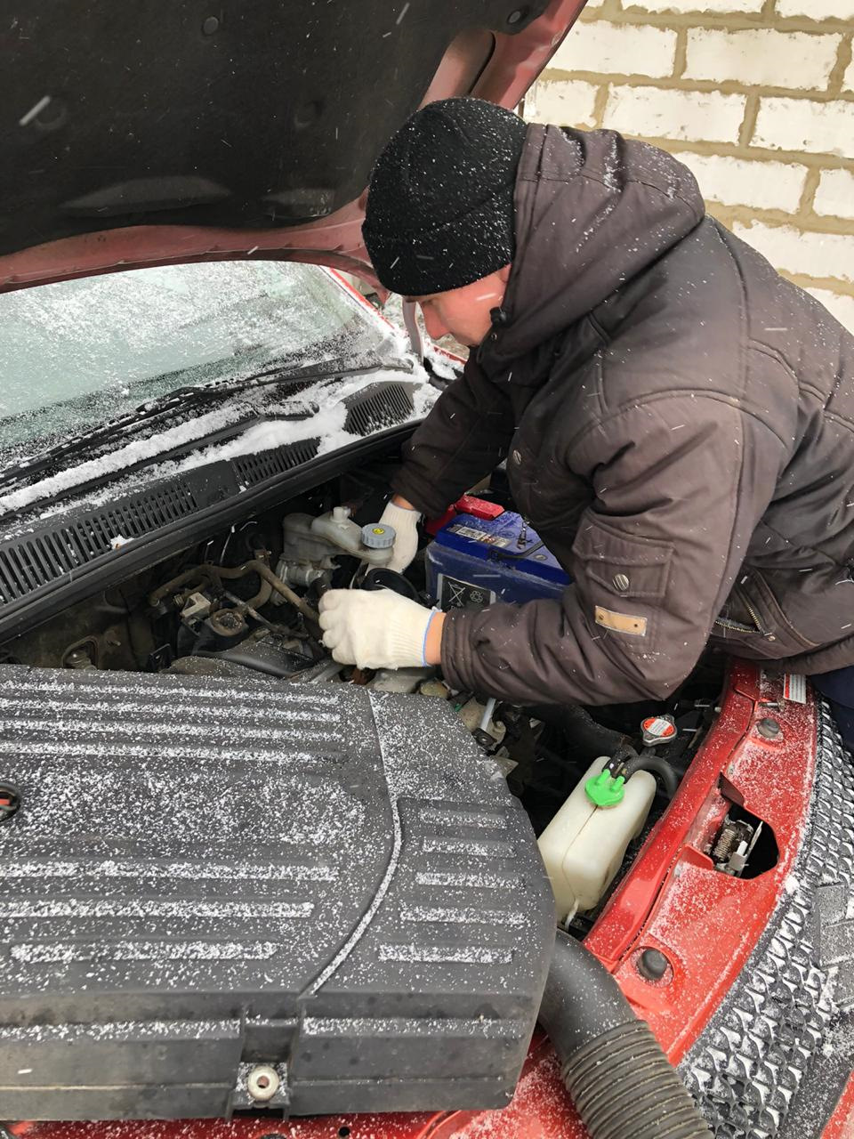

Менял все сам, ничего сложного нет, многие сами всё уже разбирали и есть много мануалов на эту тему. Откручиваем накладку, ослабляем 3 хомута: один на накладке и два у самого патрубка. Извлекаем патрубок и собираем в обратном порядке. Вскрытие показало, что патрубок скорее мертв, чем жив. Очень вовремя вспомнил про него.
Приступаем к замене:

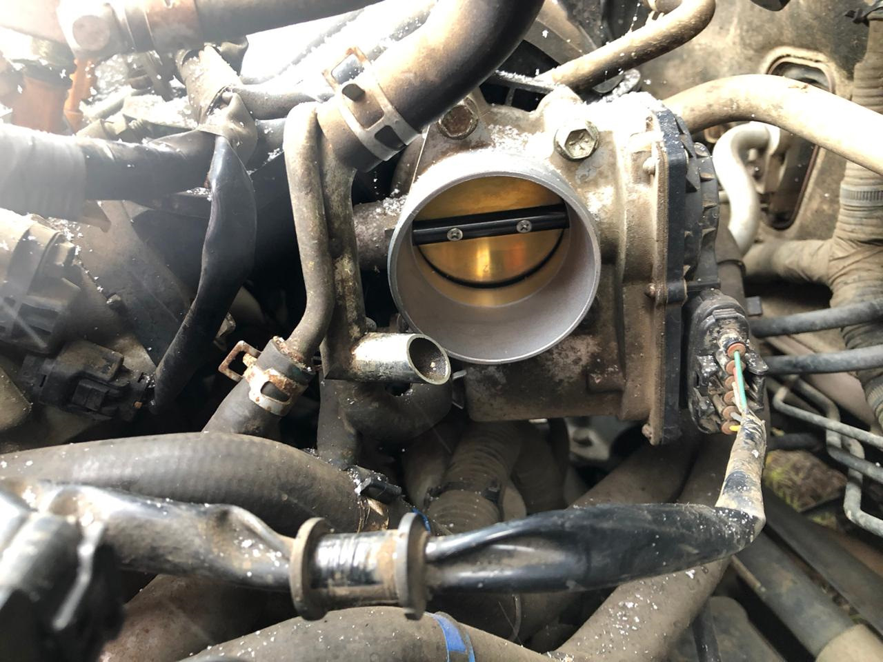

Заодно проверили саму дроссельную заслонку и дополнительно почистили, хоть этого и не требовалось:
Плавание оборотов естественно сразу исчезло. Конечно надо было в SZ Viewer глянуть точные показатели, но оно и так было видно еле заметное плавание.

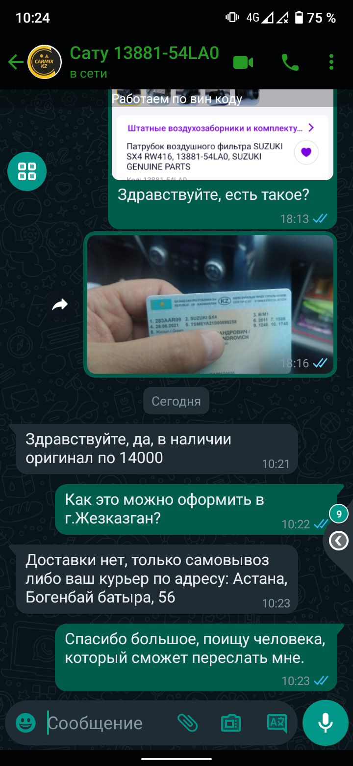

Нашёл, так то я из Казахстана. На рубли получается 1830. В тенге 14000. Это из старого завоза наверное. Завтра там человек заберёт и мне отправит. Так что мне очень повезло по сегодняшним ценам.
