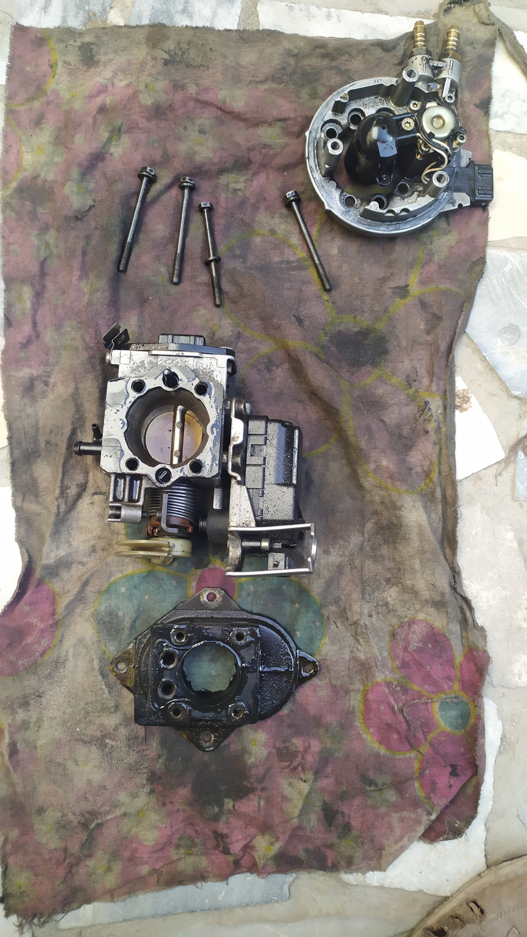

3 — Блок впрыска от Ауди 100/А6. Ищем просто, замеряя диаметр диффузора — он должен составлять 40 мм против 38 на обычном блоке.

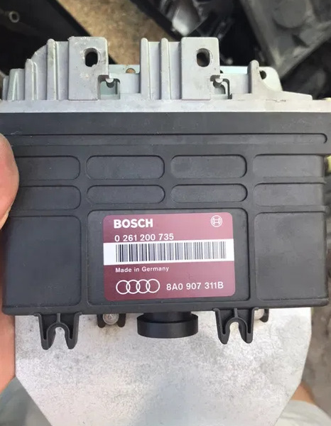

Мозги: 8AO907311 с буквой G, D, или AD. Также встречал с буквой В. А на самой верхней фотке и того с буквой Е.

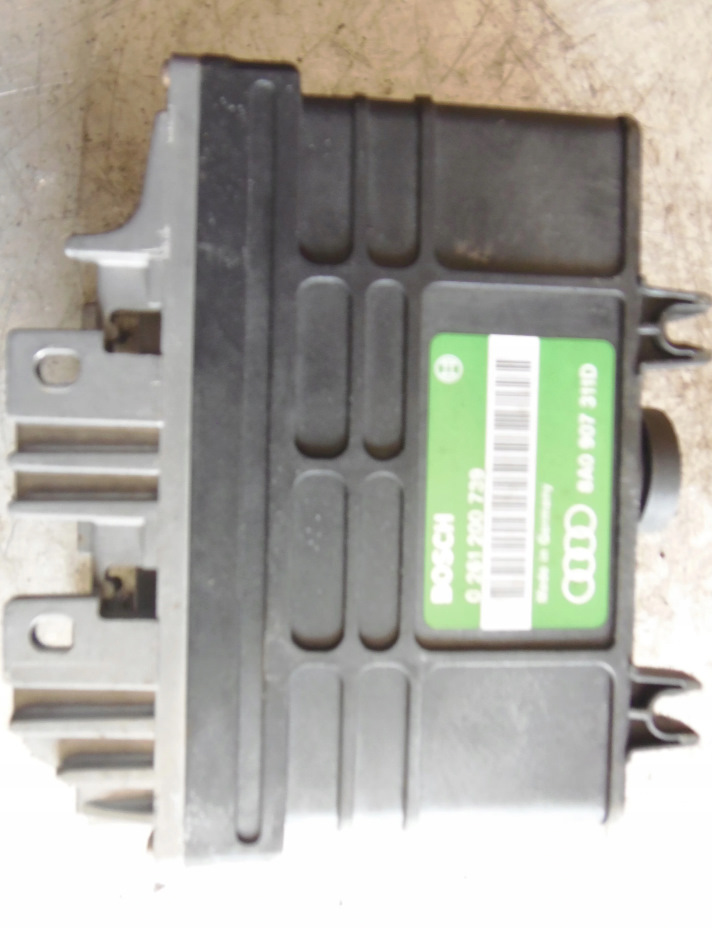

Ще раз переспрошу — с буквой Е в конце, как на верхней фотке, тоже подойдёт? Имеется два варианта — с буквой D с Польши и с буквой Е здесь поближе. Подойдут оба?
Нет блок Е это как раз тот, что мы меняем. У тебя должен свой блок Е стоять. Нужен или D или G блок.

Как на счет этого? Номер такой же, а буква В. Или этот тоже от 80-ки? Или все не рисковать и искать строго D или G.
Это от B4, не пойдёт. Да, строго G или D.

Вот разобранный Моник. Нужно брать в сборе.
И снова я.
Значит имеем уже моник с дифузором на 40 мм, мозги 8AO907311D, черепаху с гофрой. Завтра докуплю подушку под моник и, в принципе, можна ставить. Пока оставлю воздушный фильтр от АВТ (кастрюлю). Буду искать от АВК. А как на счет выпускного коллектора от АВК вместе с приемной трубой (штанами)? Его, как бы легче найти. На блок АВТ станет?

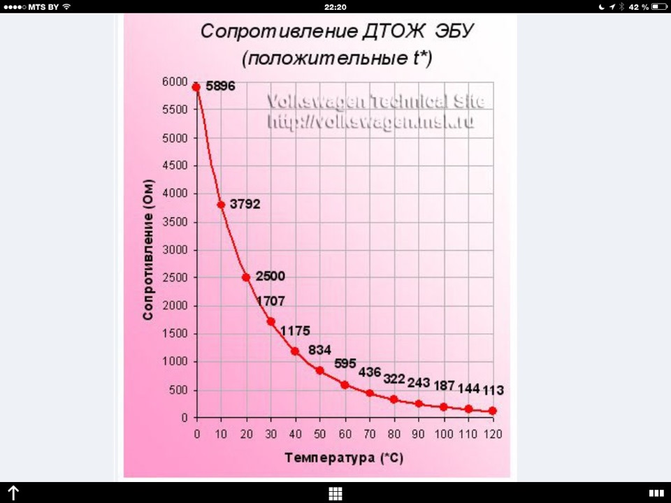

Ну и здорово, быстро нашёл) Я бы посоветовал проверить ДТВВ Моника. Я когда купил Моник и проверил, он неверные показания давал. Пришлось паять.
Контакты крайние 1 — 4, мультиметром можно проверить таблица есть если что.

Кидай таблицу — мультиметр имеется. Это сопротивление проверять?
Смотри, еще такое — вверху, где твоя фотка с колекторами написано "Сверху 4-1, снизу 4-2-1". Но по ходу верхний на два отверствия. Я чего то не понимаю, или ты че то напутал?
Да, сопротивление на 20 Ком и смотри по таблице. Лучше дома в + вой температуре мерить. На отрицательные, другая таблица.
