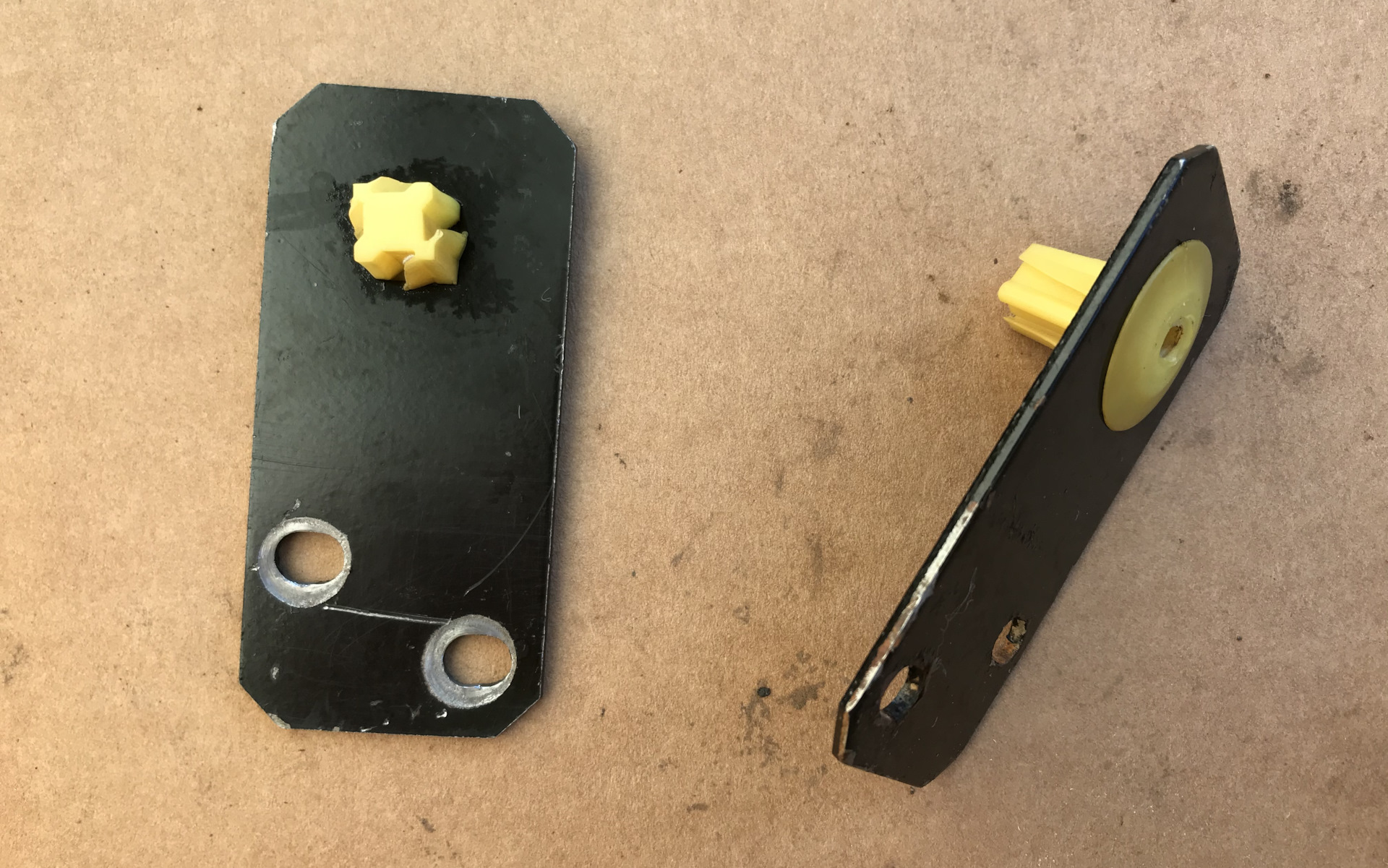

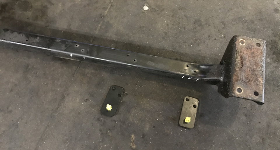

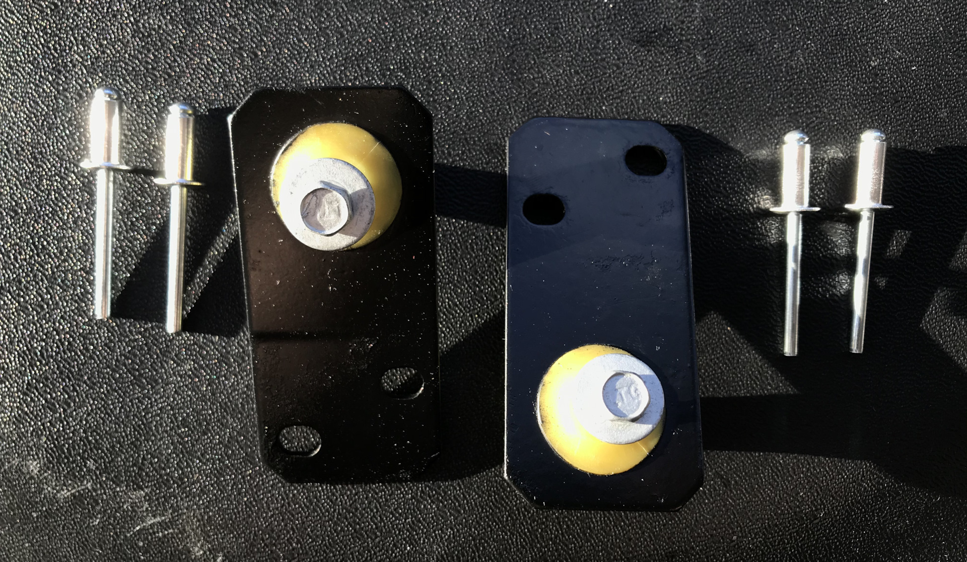

Обрадовал тот факт, что продавец положил оригинальные крепления (новые уже давно не производятся, поэтому рассчитывал заморочиться с изготовлением) к поперечине на раме. Точнее не просто положил, а выпилил кусок той самой поперечины. Знал бы, что так будет, попросил бы целую.
Крепления приклепаны в штатные отверстия в поперечине (есть у всех).

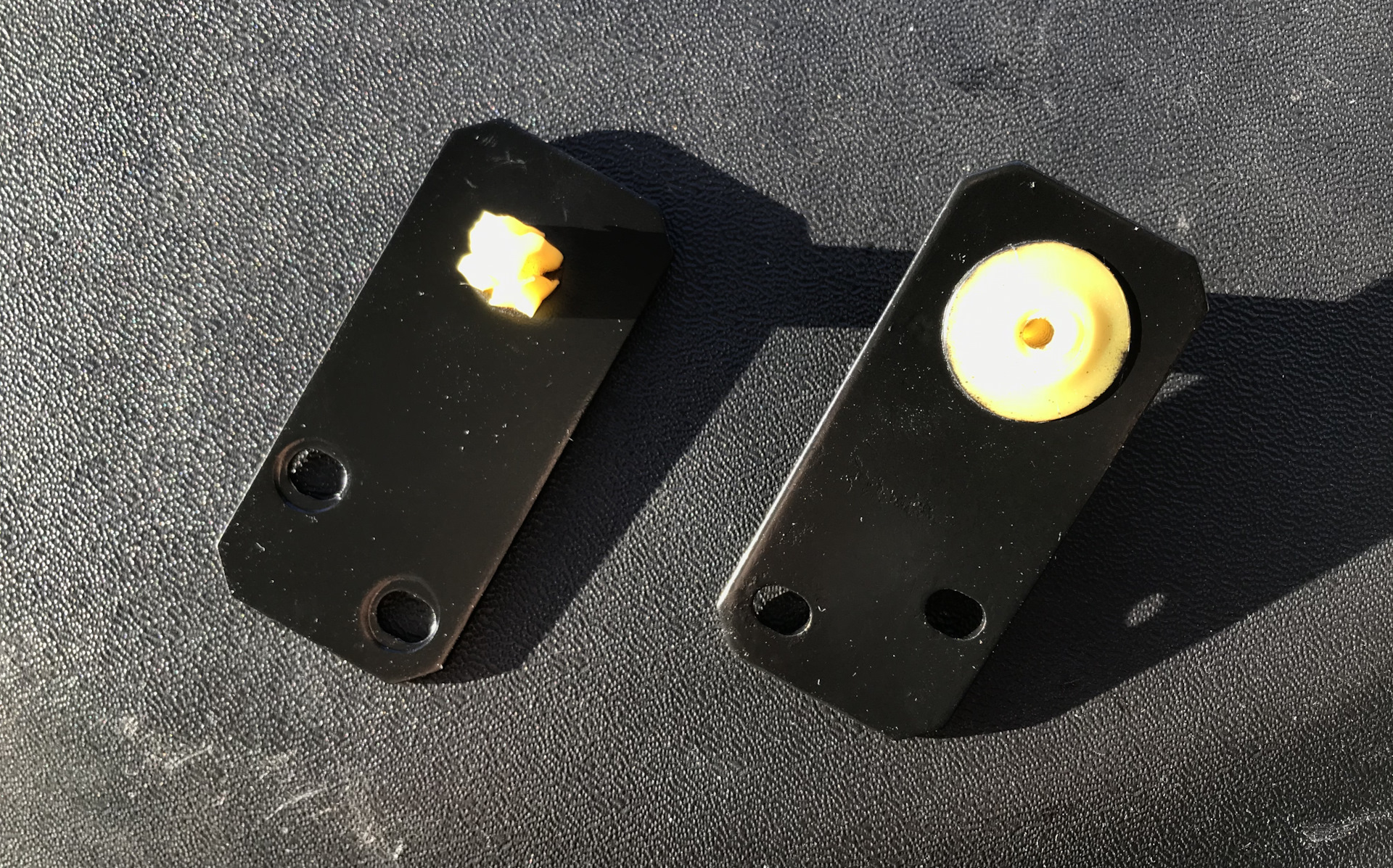

Оставалось их высверлить, а сами крепления отмыть и привести в надлежащий вид.

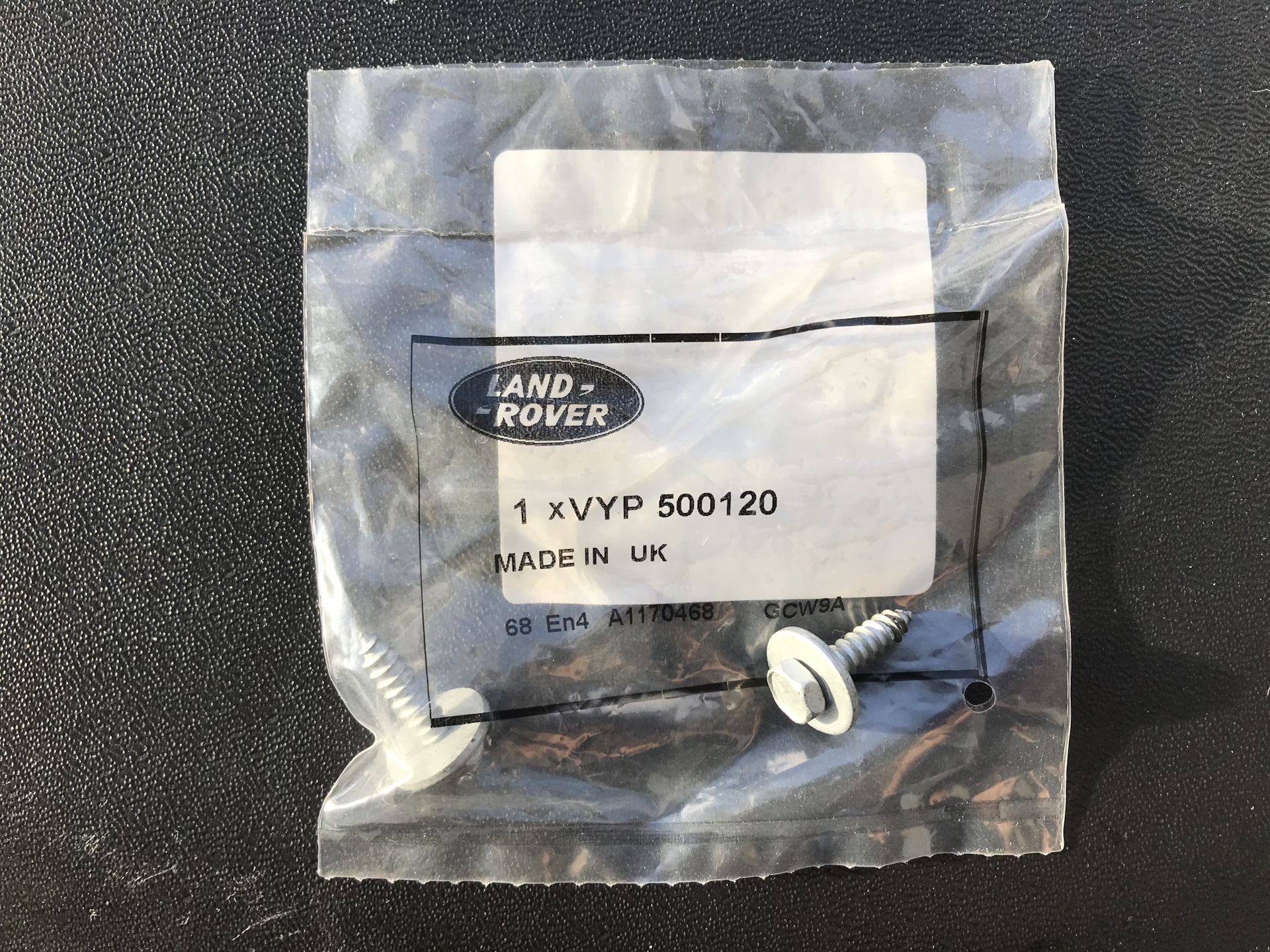

Для установки пластика купил саморезы с шайбой VYP500120 от RR (4.8x19 мм).
Крепить к поперечине предполагал по заводской схеме на вытяжные заклепки (4.8 мм).

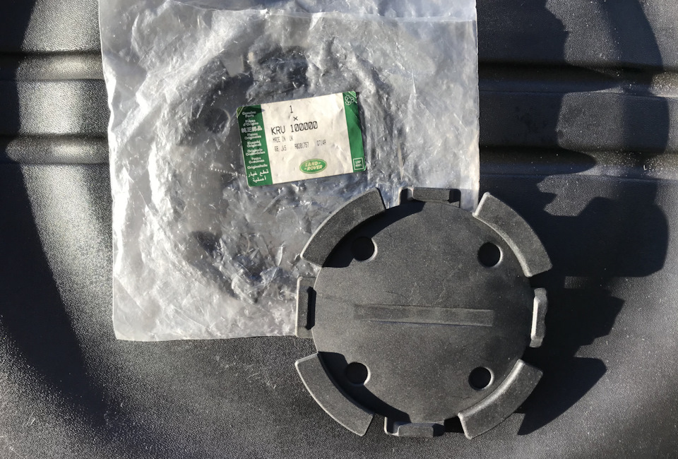

Не хватало единственного атрибута – заглушек KRV100000. К счастью, нашлась пара штук в Москве. Да, их две: для сливной пробки антифриза и масла ДВС.
Всё было готово для установки. К сожалению, по-полевому поставить пластик не удалось, так как не хватало свободного пространства между мостом и поддоном (нужно вывешивать мост). Отправился в сервис. В процессе пришлось частично открутить тяги Панара и рулевую. Снять поперечину на раме, чтобы приклепать кронштейны (сделать на месте мешала банка катализатора).
К счастью, все ржавые болты выкрутились и были заменены на новые. Пластиковая защита встала на место.

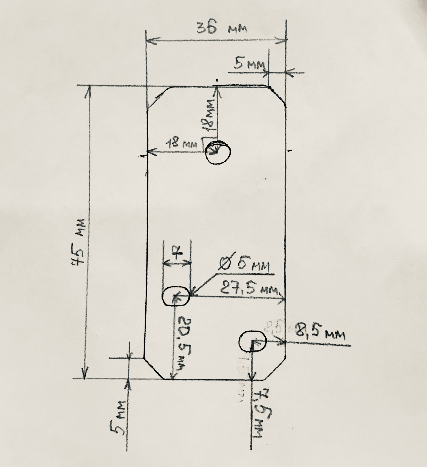

Уже поставили ? Площадка крепления к раме замерить можете? Последнии фото.
Поставили. Размеры тоже снял, пока всё в разобранном виде было.
