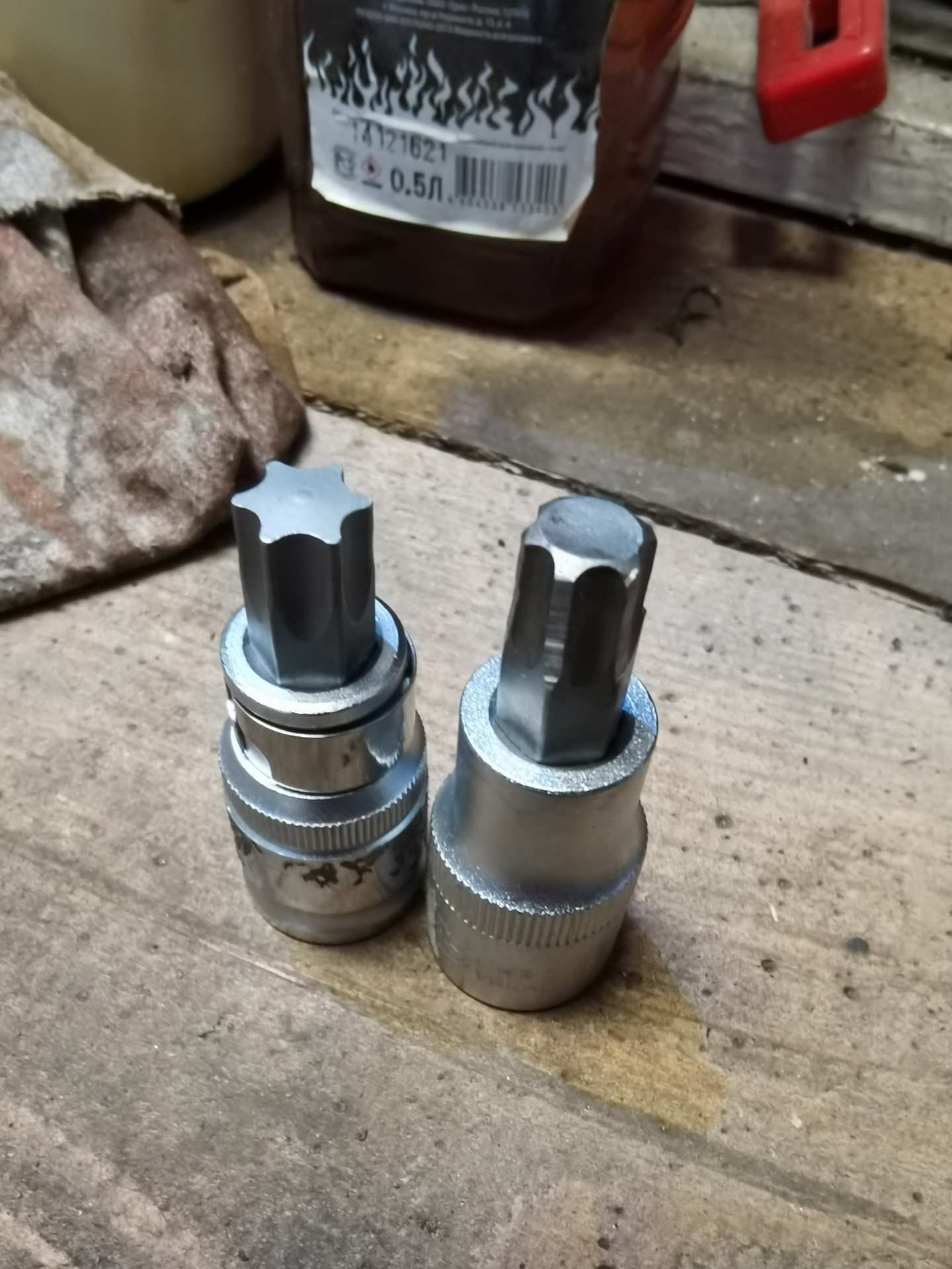

Доброго времени суток. Скинул головки. Болты крепления гбц очень интересные. 50 торкс маловат, 55 кажется, что великоват. Но с помощью маленького молоточка подошел идеально. Тут меня ожидал еще один сюрприз…

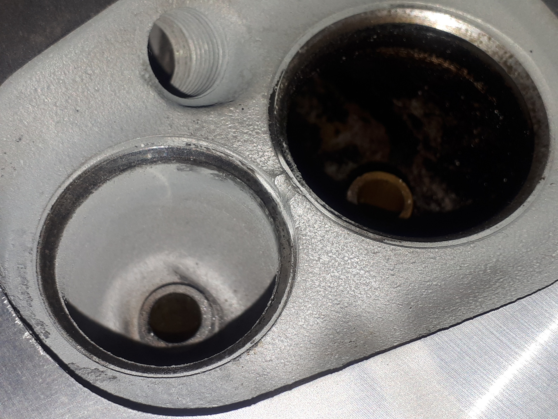

Трещина между впуском и выпуском. Отнес голову на опресовку, вердикт, что все отлично, можно ездить. Заодно вкрутили мне ввертышь. Решил, что раз уж снял головы, то поменяю маслосьемные колпачки, притру клапана и промою гидрики с разбором.

Нет, не до не после, разобрал мотор по другой причине, поэтому исключил этот момент, да и многие говорят, это чуть ли не норма, не страшно .
Я не стал ее ремонтировать. Опресовку прошла и это главное
Была такая же трещина, по боялся оставлять как есть.
А опресовку перед напылением делал?
Я нашёл эту технологию в своем городе, сделали за 5 минут, отдал за это 500 рублей, технология рабочая, аргон "курит в сторонке".
dymet.net/tehnologiya-naneseniya-pokrytiy.html
Цен там нет

я гбц с трещиной не стал ставить, хер его знает как себя поведет, хотя в мануале читал, что трещина до 0,5 мм допускается к эксплуатации
Болты ГБЦ под Torx plus. У обычного Torx можно грани сточить и все без молотка войдёт.
Буду иметь ввиду
syd32
болты ГБЦ также могут быть Polydrive (victor reinz) или Ribe
Да, немцы те ещё затейники)
