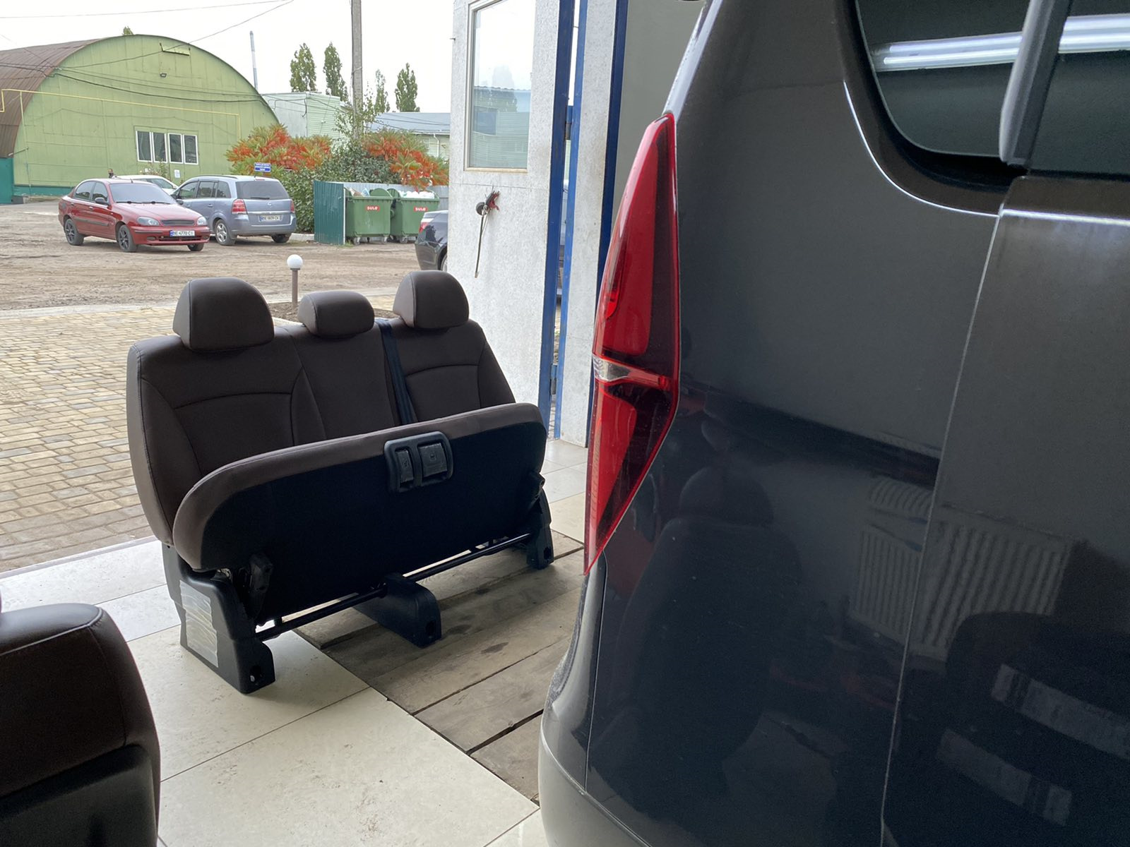

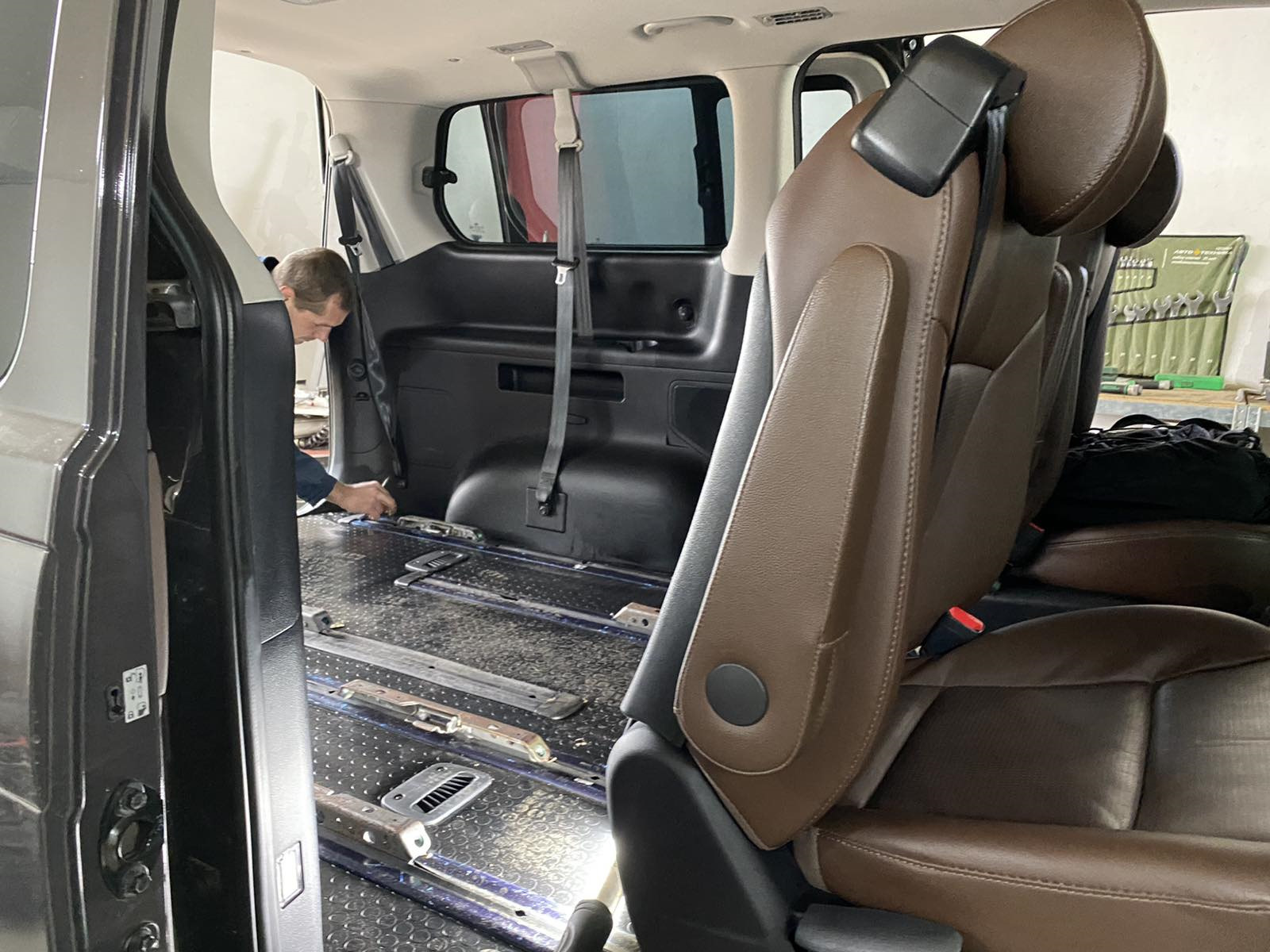

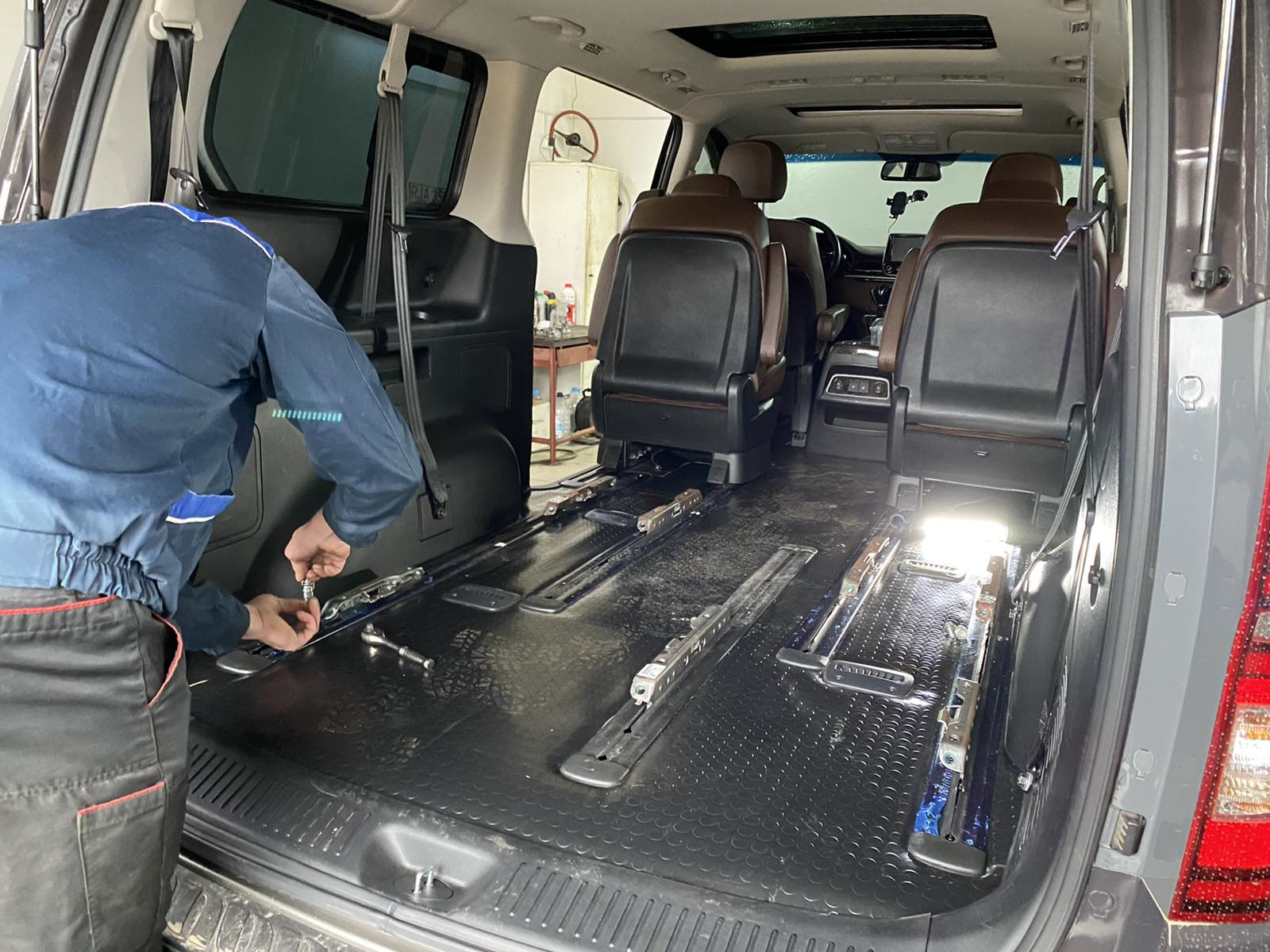

Машина мне досталась 9-ти местная. Три ряда одиночных сидений + диван. Для маленьких корейцев, возможно, это самое то. Они, наверное, даже не считают Гранд Старекс микроавтобусом и ходят в нем в полный рост, не пригибаясь. Но для нас реалии другие и для того, чтобы машина была реально комфортная, я решил демонтировать третий ряд одиночных сидений…
Была мысль выбросить диван, но, взвесив "за" и "против", решил, что еще одно пассажирское место лишним не будет, да и наверное все же лучше, когда багажник отделен от салона.
Может кто не согласен — напишите свое мнение. А, если кто-то уже делал подобную процедуру, напишите — как это вышло у Вас)

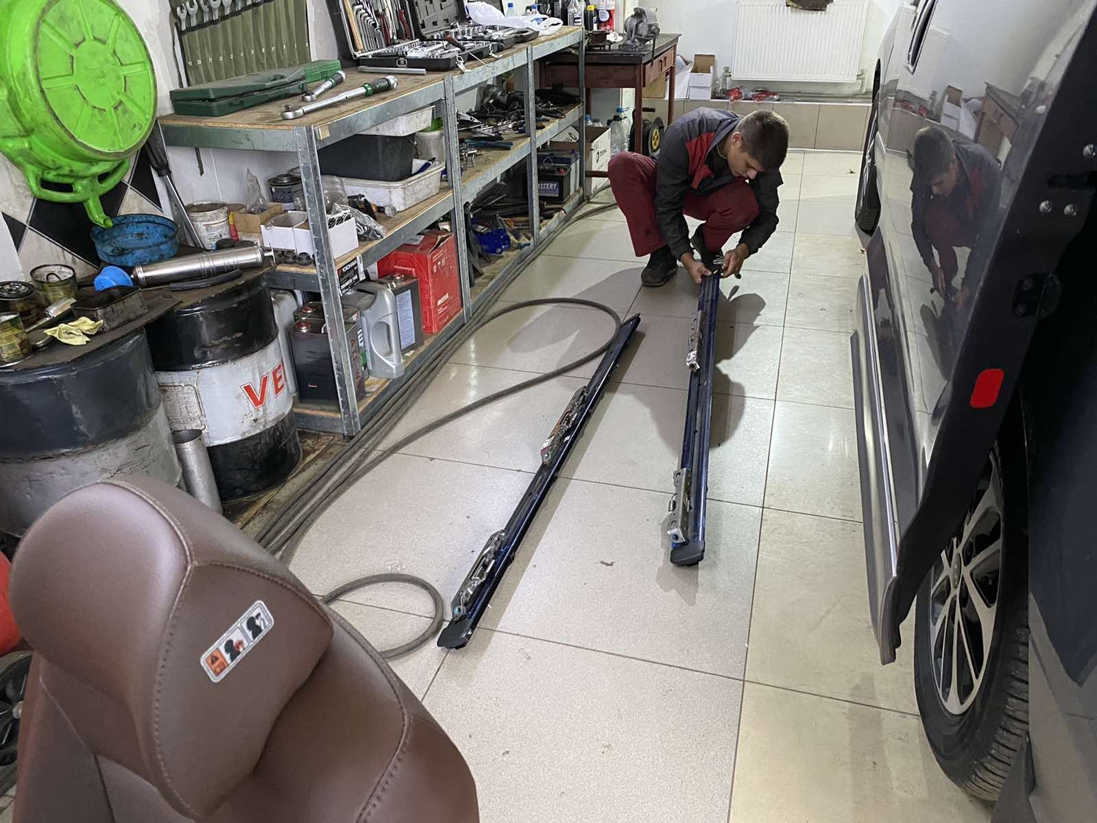

В отличие от того же Ситроена Спейс Тур или Тойоты Proac, где одним человеком все сидения легко убираются за 2 минуты, корейцы решили усложнить жизнь владельцам Гранд Старексов…и, предвкушая возможное траханье с демонтажем рельс и установкой их обратно, я решил поберечь свое время и силы и доверил это действо работникам СТО.
Спустя час корейский Икарус превратился в комфортный европейский бус, в котором теперь даже баскетболисты смогут сидеть удобно))
PS: Очень жаль, что в диване не регулируется угол наклона спинки. В ближайшее время хочу снова заняться поисками мастеров. Предыдущие попытки, увы, оказались не совсем удачными, но об этом в следующем моем посте.
Всем удачи и крепкого Здоровья!

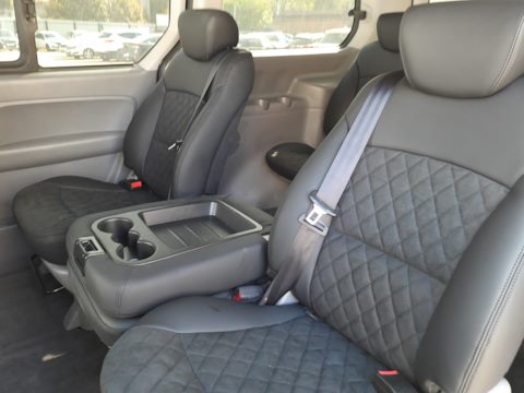

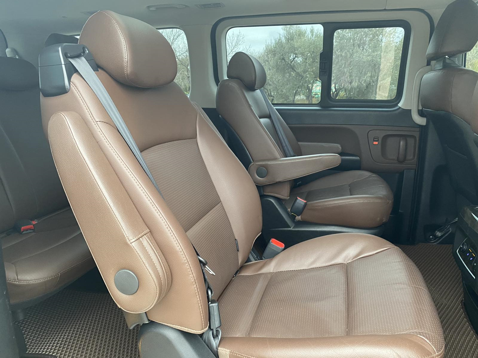

Тоже убрал, но сняв сидения 3го ряда аккуратно бочком вытащил через боковые двери. Полозья не снимал а задвинул под 4 и 2 й ряд, практически не видно. НО сохраняется возможность быстрой установки обратно потому как на дальняк на 4м ряду ехать тяжко а вот быстро снять диван и поставить обратно 3 й ряд можно. 3 й ряд как не крути и с подлокотниками и откидывается.
а еще зеркала обработать — т.к. силумин со временем будет окисляться и будут замыкать ((( не далеко до пожара
Тоже убрал третий ряд. Теперь места морее.
А с раскладкой дивана — будете что-то мудрить?
А почему 210 л.с?
После чипа)
Я в курсе. Одним креслом пожертвовать не сложно. Но вот тех, кто мог бы у нас это сделать, увы, не нашел((
Чтобы разложить диван тебетнужны не только мастера но и механизм от одиночного сиденья третьего ряда. От Урбана не подойдёт…
