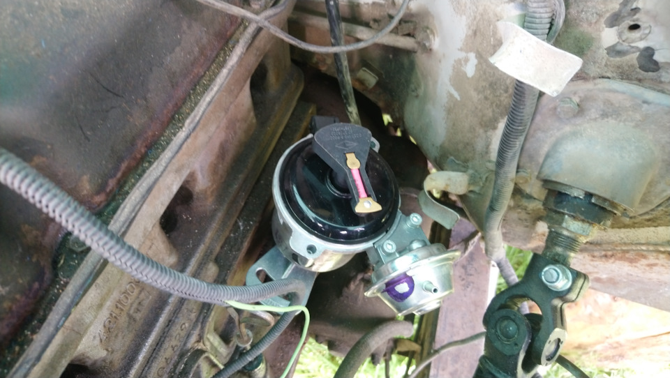

И так снимаем старые трамблер, коммутатор и вариатор.
Выставляем ВМТ первого цилиндра и устанавливаем трамблер так, что бы бегунок смотрел на контакт первого цилиндра на крышке трамблера. И тут как раз появляется интересный момент.
Бегунок развернут ровно на 180°. Простое решение приходящее в голову просто провернуть привод, но полумуфта привода трамблера имеет несеметричную форму и совместить её с ответной частью можно только в одном положении. Значит надо развернуть полумуфту на оси привода.
Для этого снимаем с полумуфты стопор в виде пружинного кольца.
Выдавливаем фиксирующий штифт (будьте очень внимательны, выпадает он очень легко, можно потерять).
Разворачиваем полумуфту на оси на 180°
И фиксируем обратно.
Устанавливаем трамблер на место и любуемся результатом.
Фиксируем хомут-бабочку на трамблере и на двигателе.
