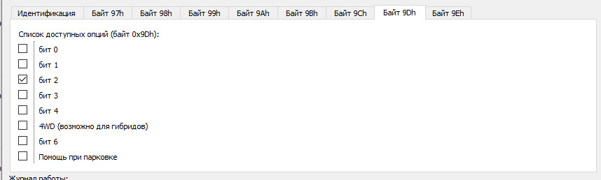

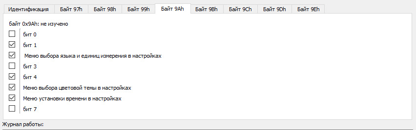

Вариант первый. Для пытливых. Воспользоваться данным конфигуратором:
Скачать конфигуратор Пароль на архив: qwerty
Авторство софта принадлежит infizer подпишитесь на него и его Citroen он делает полезные вещи :)
В целом — ничего сложного — к экрану на столе цепляемся адаптером собранном по этой схеме(lexrosh привет!): www.drive2.ru/l/557991431931691145/, после чего выбираем ком порт, нажимаем соединить, считываем параметры, меняем параметры, телекодируем.
Сами параметры, необходимые для настройки указаны ниже:
Важно! Пустую галочку в верхней части программы не трогать. Получите новый вид экрана. Вам не понравится. И вообще, без резервной копии (дампа еепрома) не лезьте туда — убить экран довольно просто (но если убьёте — присылайте, восстановлю).

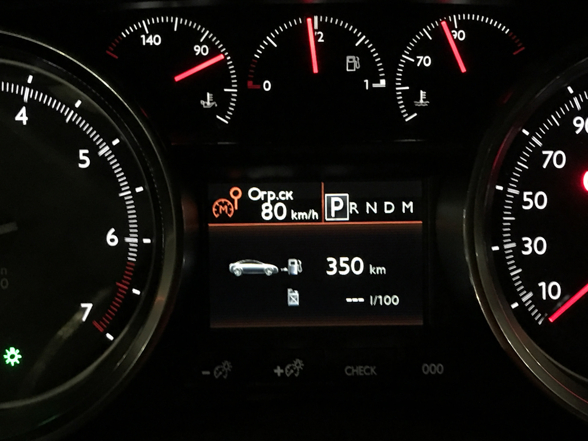

Особенности сборки:
1. Отключен "для запуска нажмите педаль тормоза + старт"
2. Добавлен вывод времени и температуры воздуха на один из экранов
3. Активирована Webasto
4. В меню появилась установка времени
5. На новых дисплеях добавилась поддержка адаптивного круиз-контроля
6. Активированы экраны радио и навигации
7. Силуэт машины — седан

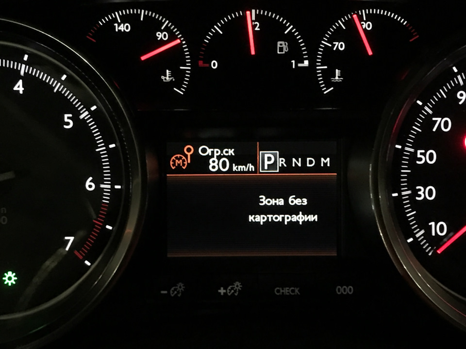

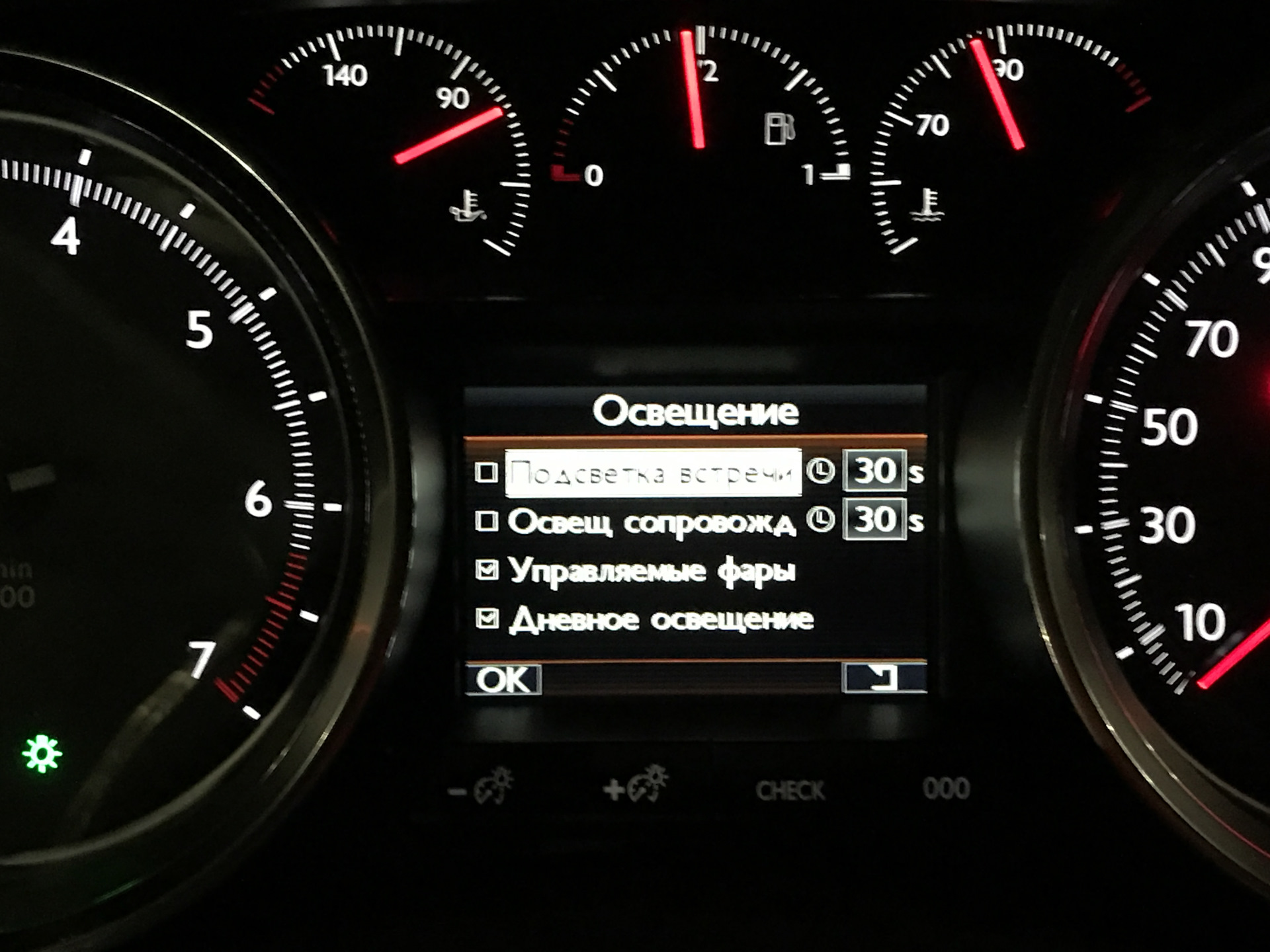

Ну а теперь смотрим на то, как это выглядит:
Основные экраны
Меню

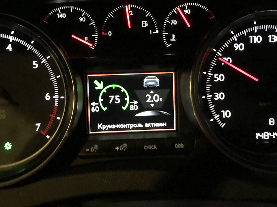

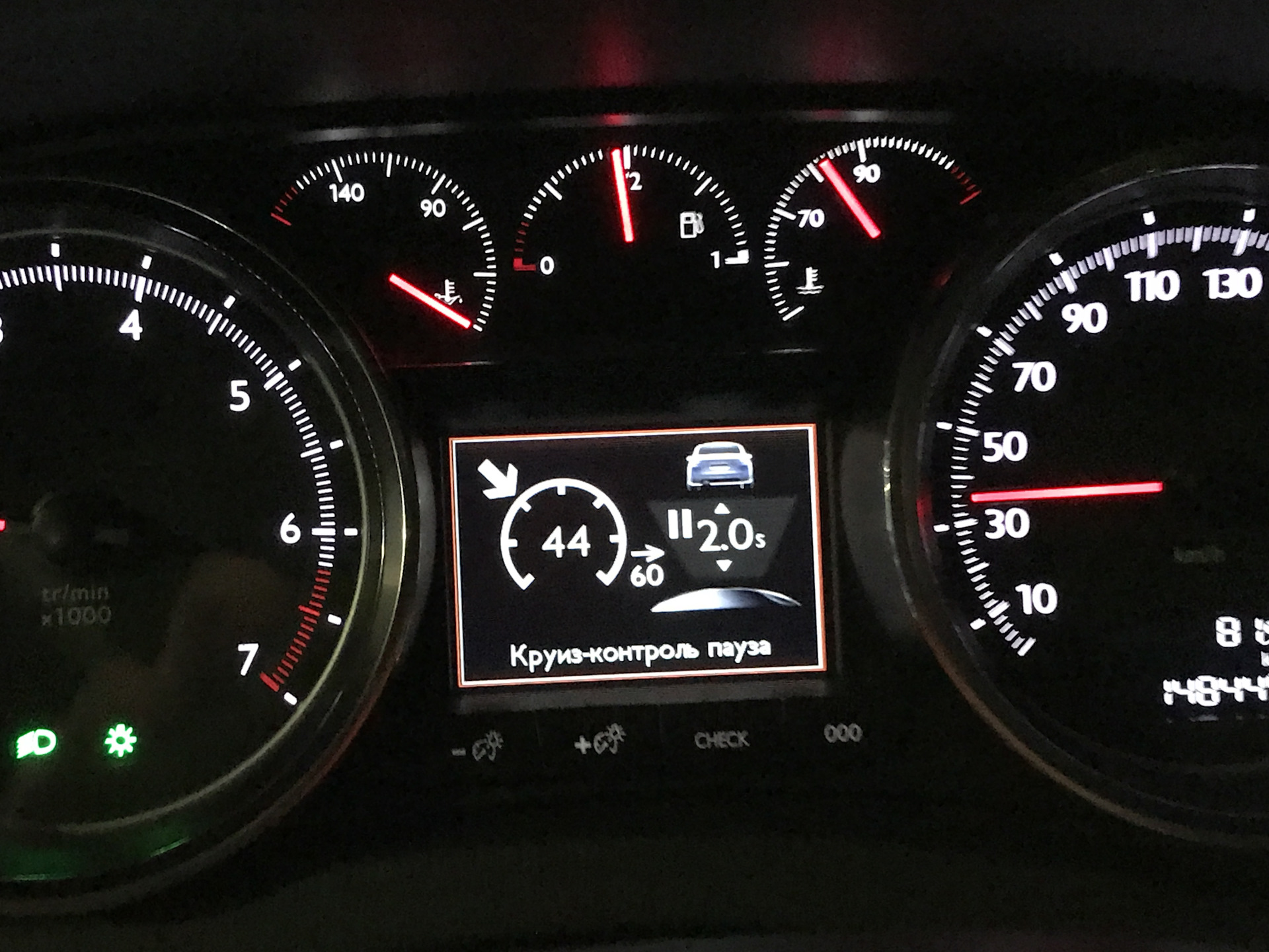

И бонусные экраны, которые появляются только на свежих дисплеях (на старых будет просто круиз)
Тема адаптивного круиза довольно интересна, но для её реализации потребуется слишком много переделок, это я изучил ещё на прошлом 508, потому пока — пусть остаётся просто красивой картинкой :)
На этом, думаю, надо завершать. Если запись понравилась, а тем более была полезной — жмите "Нравится" и обязательно делитесь ей с миром! :)

Привет как ты друг? Не могли бы вы мне помочь?
Купил панель 508 цветную матовую. Я скачал программу, которую вы предоставили, и когда я выбираю порт с ее помощью, мне выдает ошибку при подключении. Я могу прочитать eprom с помощью программатора Ch341a, но не могу идентифицировать байт 098h в программе. Я попробовал открыть файл bin в шестнадцатеричной программе hexed.it/
но я также не смог найти байт. Вы можете помочь мне? Как найти байт 098h? или как заставить программу подключаться к ком порту? Это сообщение об ошибке программы
20:24:22 Попытка подключения к COM-порту…
20:24:22 Подключение к COM-порту прошло неудачно. 'charmap' codec can't encode characters in position 11-17: character maps to <undefined>
20:24:37 До формирования новых параметров активация невозможна
20:25:36 До формирования новых параметров активация невозможна
20:25:40 Попытка подключения к COM-порту…
20:25:40 Подключение к COM-порту прошло неудачно. 'charmap' codec can't encode characters in position 11-17: character maps to <undefined>
20:26:25 Попытка подключения к COM-порту…
20:26:25 Подключение к COM-порту прошло неудачно. 'charmap' codec can't encode characters in position 11-17: character maps to <undefined>
Вы нашли этот байт? Меня тоже интересует, активация цифровой скорости
Мне удалось найти несколько байтов. Я помещал все 1 в адреса памяти, чтобы посмотреть, что появится, а что нет.
Например, я взял адрес 0x00000090, столбец 07, и оставил все как 11111111, включил машину, чтобы посмотреть, что появится, а затем установил все на ноль, чтобы посмотреть, что исчезнет. Поэтому я настроил экран так, как мне хотелось.
Это была большая работа, но я справился.
Я не помню, какой байт соответствует цифровой скорости. на моем экране он уже был активирован. Вы меняли экран, нажимая кнопку на переключателе стеклоочистителя? В конце есть кнопка, которая меняет экраны.

По поводу адаптивного круиза.
По сути эта функция взета с пежо 3008 первого покаления (была такая на предыдущей машине), но ставилась на машины из Европы.
Суть её в том, что она показывает время до сталкновения с впереди идущей машиной, если она вдруг резко остановиться.
Самому это время можно регулировать. Мне вообще говорили, что данная функция ставиться на все машины во Франции и что расстояние более 2 сек прописано в правилах дорожного движения (но это если честно похоже на бред).
В кратце выставляешь время 1 сек, 1.1,1.2 и помоему до 3 сек и система оповещает о том, что вы близко призились к впереди идущей машине (тоесть время до удара меньше того времени которое выставили). Оповещение выдаётся пиктограммой в виде моргающего восклицательного знака в треугольнике на проекционном экране. Если честно, удобно, так сказать дисцеплинирует.
Но для установки данной функции, если её нет, нужен отдельный блок и радар. Радар кстати бъет на 100 метров, для информации.
Система больше ничего не делает — машину не тормозит, только оповещает, но это в 3008-ой. В 508-й может, что-то доработали.
В 508 есть задатки для адаптивного круиза и удержания в полосе, даже кнопки заглушенные на руле, но почему-то решили не ставить, возможно из-за того, что 508 перенял от 407 и с5 самое плохое — эгур, вме машины после него пошли уже с ЭУРом :(
