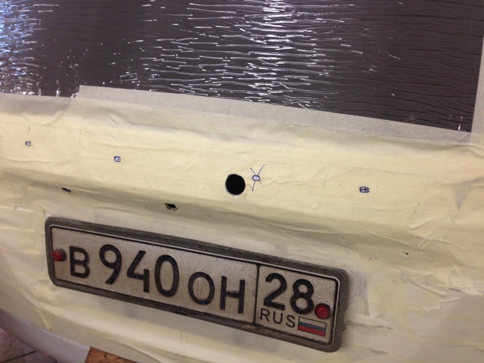

Странная комплектация LE, вроде и винг а вроде и только название от него. И вроде бы всего ничего, все портила дверь с АДехи. Присматривали контрактную дверь, денег на нее нормально надо. И тут подвернулся вариант битой двери в цвет, полностью в сборе. Дверь приобрел у Emanov343, поехал за ней в Липецк. Забрал. Была в мысль восстановить ее, но после взгляда на повреждения решено было ставить все ништяки на свою.
Срезаем надпись, выдергиваем все клипсы и клеем малярный скотч в несколько слоев. Вырезаем отверстия в скотче. Тем самым создаем трафарет.
Далее подготавливаем свою дверь, снимаем все лишнее, вытщил все с двери включая проводку.
И переносим трафарет
сопостовляем все отверстия Накрываем, заклеиваем машину от искр жены болгарина))
Сергей cherteznik взял свой любимый инструмент, а именно болгарку. если быть точнее у него их два, любимых инструмент это еще шуруповерт. Порой мне кажется он его из рук не вынимает и спит с ним))
Еще он с собой набрал кучу неведомых мне вещей, типо фрез шарошек и прочего.
И процесс пошел.
Весь оголенный метал покрыл грунтом
Ну и вот результат
Все подключил кроме метлы и омывайки. Также поставил доп стоп. О подключении дворника и омывателя в следующей записи.
Так же пришлось снять камеру заднего хода. Об этом так же в следующей записи.
Огромное спасибо Павлу Emanov343 за дверь, а еще большее спасибо Сергею cherteznik за помощь в инсталле и аккуратную работу. Обработал все на ура, ни одного заусенчика или острого края.

где взял размеры для крепления стоп вставок (я про крайние отверстия для крепления стоп вставок) можешь скинуть?
Блин, вроде ж все описал)) трафарет с двери снимал)) перечитай еще раз))

Молодчики, грамотно с трафаретиком сделали:) А отверстия для крепления механизма дворника были в двери, я че-то уж не помню?

да крепления были

Кирюха красавчик трафарет забацал, легкая работа получилась.
Все встало как родное.
