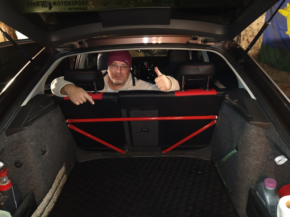

Бывало при боковом ветре, но после того как прошил руль, встал на 17 лабутены и поставил растяжку в багажник вапще проблем нет)
Намного улучшит машину
