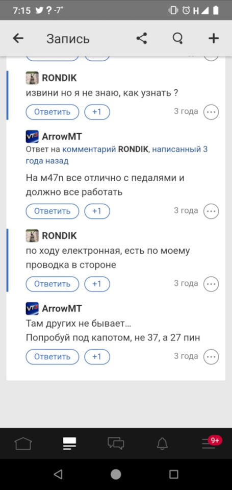

p.s.никак не могу победить круиз на м43. все установлено, подключено, лампочка загорается, но скорость не фиксирует. хз уже, что может быть, проверил уже все, бесит, зараза)

да прости за вопрос, но ты фиксируешь скорость с кнопки I/O, или +?
I/o ведь просто запускает круиз (появляется лампочка на приборке)
Скорость должна фиксироваться клавишей выше
я именно об этом, а то не раз приходили люди которые пытались через I/O держать скорость.
ошибки есть? чек не горит? я так понимаю что при некоторых ошибках/чек он не запускается. также и с нерабочим АБС-ом/ошибки по нему.
Ошибок нет, но у меня круиз управляется не блоком двигателя, а отдельным блоком
Где-то был пост на драйве, что нужно протянуть на какой то пин отдельно провод.
ant-by
Нашёл только скрин с драйва, когда делали подобное другу, только так помогло
У меня механическая педаль газа. На м43 круиз работает от своего блока управления и сервопривода
ant-by
На скорости нажимаешь l/0 и потом, когда проявляется значок, нажимаешь на кнопку «круиз»?
Там логически понятно, сама функция круиза активируется кнопкой I/O даже при выключенном зажигании (это просто загорается лампочка на приборке). А скорость должна фиксироваться клавишей выше (типа стрелочка на спидометре нарисована)
