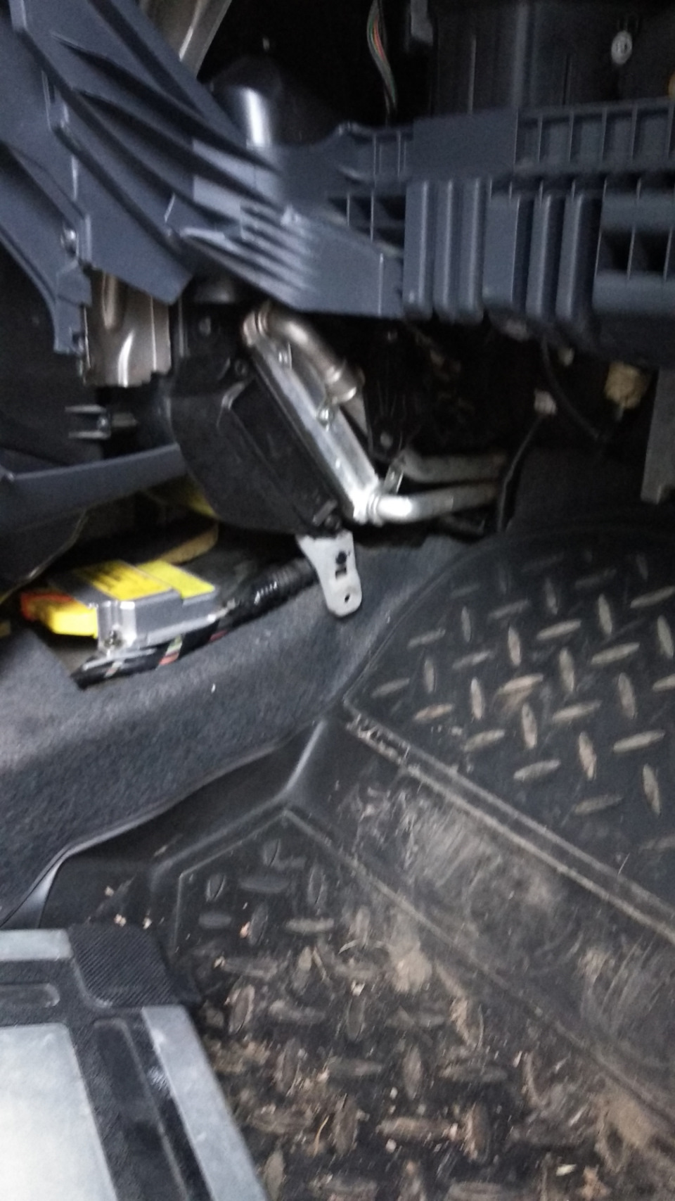

В центральном заднем подстаканника убираем резинку подкладку, получаем доступ к винтам, выкручиваем и убираем его в сторону.
Поддеваем сбоку нишу с кнопками обогрева сидений, отключаем эти кнопки, убираем в сторону, под этой полкой находим винтик и выкручиваем его.
Тянем сильно вверх за ручку КПП, снимаем ее. У кого механика, не знаю как у вас снимается.
Откручиваем ещё 3 винта
Эту панель тянем в низ и на себя.
Убираем боковую панель со стороны пассажира и радиатор перед глазами, что его снять, нужно открутить обдув в ноги пассажира и планку которая прижимает радиатор.

Подскажите как снять обдув в ноги пассажира?
Там есть болтик под торкс (звёздочку), он снизу заднюю стенку держит этого обдува, если смотреть ниже обдува, можно его увидеть.
Планку вижу а что дальше
Дальше хомуты на трубках ослобляешь, трубки вытаскивает из радиатора и отгибаешь их в сторону, далее вынимает радиатор

Там все алюминевое мне интересно до него только добраться можно или и заменить можно?!
И заменить можно и старый снять и промыть можно, ортофосфорной или лимонной кислотой. Процесс долгий.
А покупал мягкую промывку Ликви Моли, мне помогло, на зиму мотор накрыл одеялом, в салоне стало тепло
