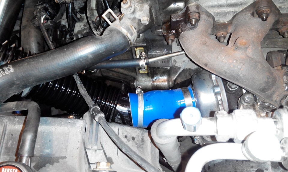

Собрав все то, что описано в первой части, я сразу начал ездить, попутно доделывая оставшиеся задачи и решая новые проблемы. Первый тестовый проезд по району и первый выход на буст закончился запахом масла в салоне и лужей под машиной. Благо, не успел уехать далеко. Надевая шланг маслоподачи на турбину, повредил его. И он рванул. Литра 2-2,5 свежего оригинального хондовского масла оказалось в подкапотке.

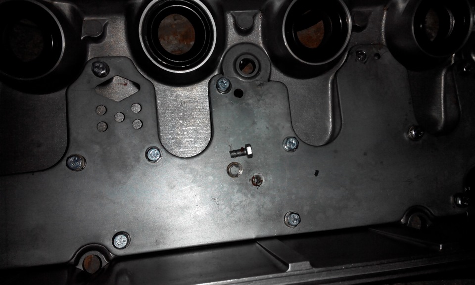

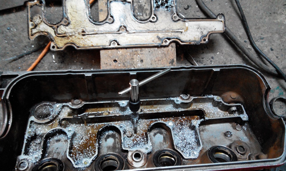

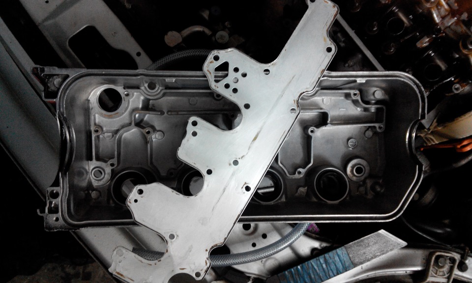

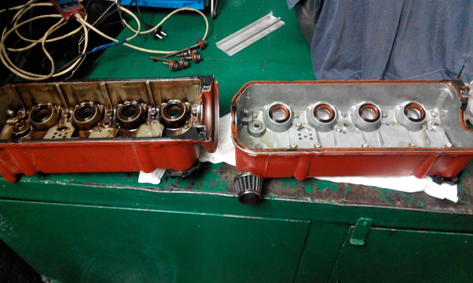

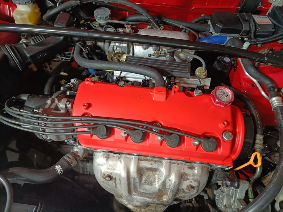

Залил Шелл за 900р, и как оказалось правильно сделал. Не прошло и недели, еще 3 литра выдавило в подкапотку со стороны впуска… Проблема оказалась в доработаной клапанной крышке. На время ее чистки была установлена старая с невтековой головы. А после замены и случилась беда. Виновником оказался болт, упершийся в постель распредвала и не давший сесть ей на место.
Эпопея с крышкой продолжалась месяц. За это время был заказан полный ремкомплект, который тоже не смог помочь.

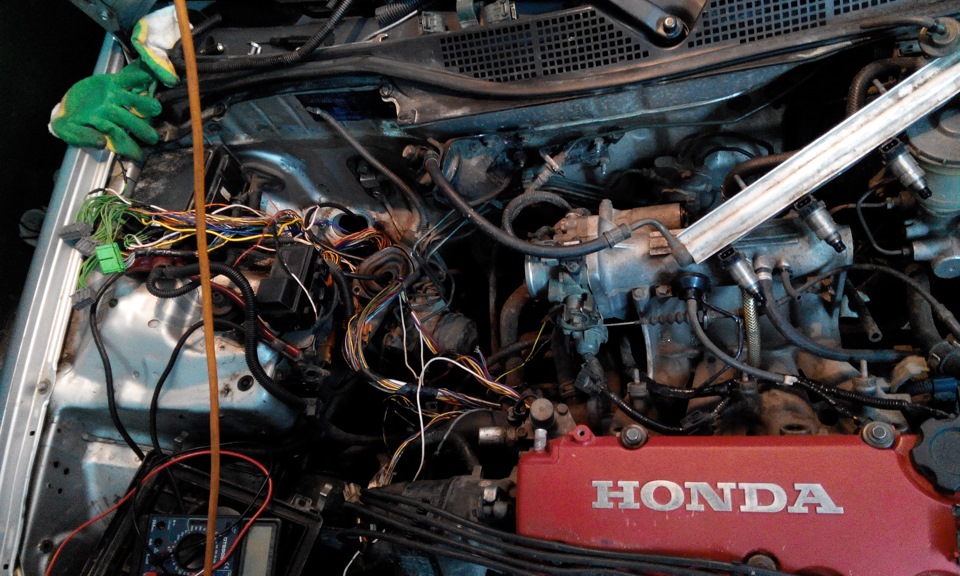

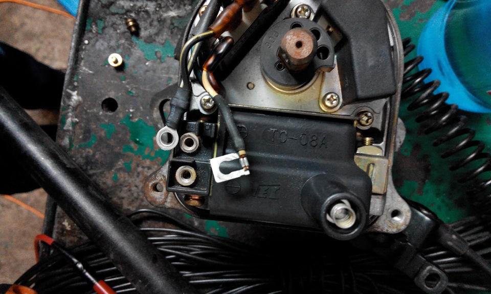

Для контроля наддува куплен китайский датчик. Подключая его, я увлекся и раздербанил всю моторную косу. Зато питание было найдено в косе и тянуть пришлось лишь один сигнальный провод. Заодно перетряхнул косу, выкинул ненужные провода, затянул всё в одну гофру, и навел небольшой порядок.

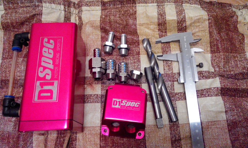

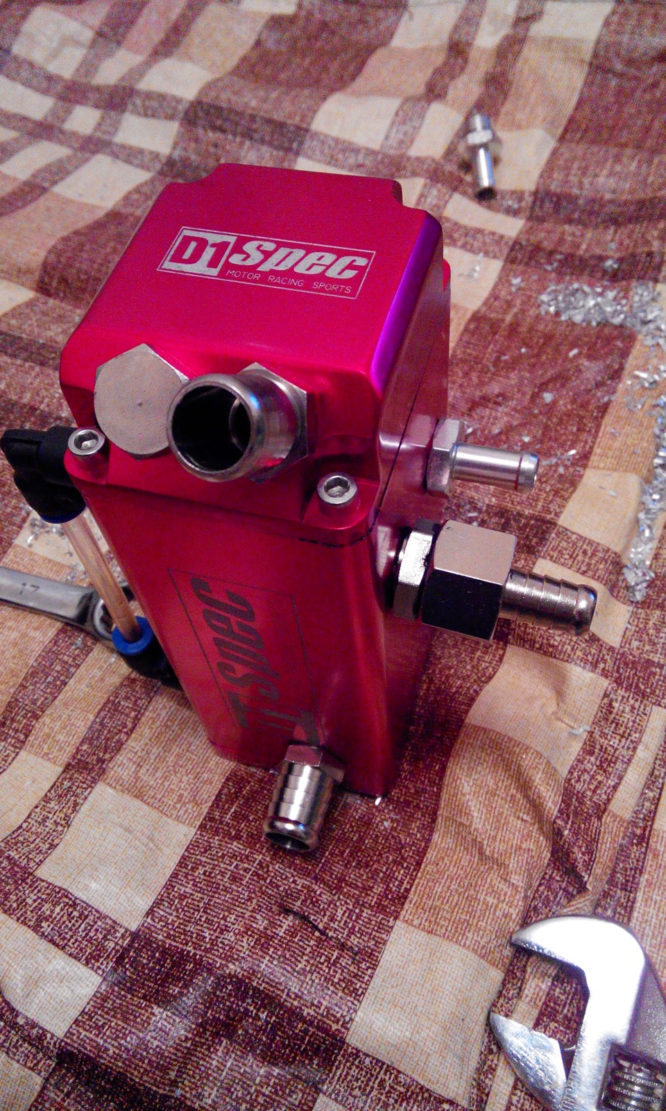

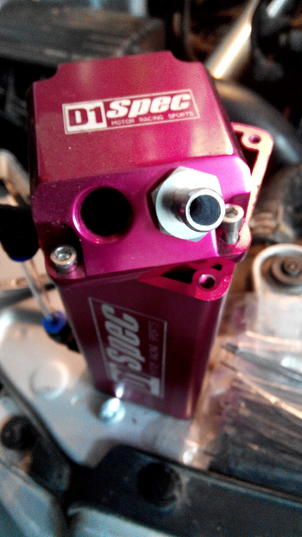

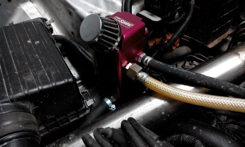

И последнее, что затянулось надолго — доработка маслопомойки. В стоке она не удовлетворяла моим требованиям, не хватало входов/выходов. Стараясь сделать по принципу "из гомна и ветра", а точнее вписаться в жесткие требования по бюджету, остановился на варианте с трубными штуцерами 3/8.
Итого за две недели меня три раза таскали на тросе. При этом ни одной проблемы с турбой: все стравливает, пшикает, надувает. Даже распиленый мною клапан вестгейта исправно держит свои 8 пси. Также как и двигатель, стойко держит наддув.

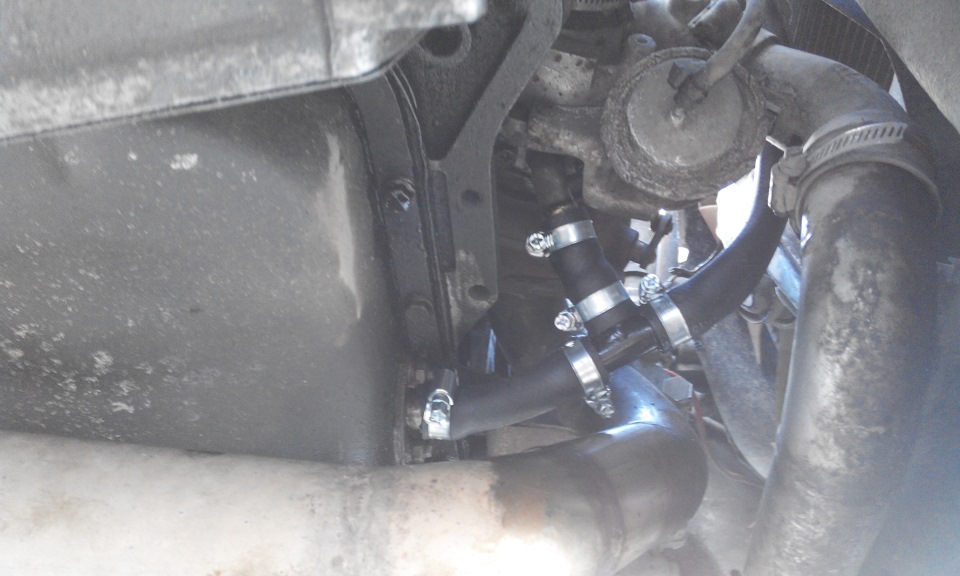

Впереди еще много работы по приведению к достойному внешнему виду. Замена и организация шлангов, мойка подкапотки, установка теплового экрана на выпуск. По теплу покраска и обмотка даунпайпа, покраска или полировка пайпинга. И прочее.

У клапанки с Д17 вентиляция 19мм
кстати не сильно маслом воняло от помойки?
Достаточно неприятно. Лучше заводить вентиляцию или во впуск или выводить за пределы подкапотки. Использовать слив в поддон. А также распологать ближе к двигателю и с наименьшей длиной шлангов наибольшего диаметра, иначе зимой начинает замерзать конденсат и перекрывать каналы
а штуцер на впускном коллекторе глушил? куда идет шланг от клапана pcv
Его использовал под блоу офф
а сам клапан pcv удалил?
нет. выведен в маслопомойку
ну с клапанкой понятно, идет трубка на помойку, а с выходом на блоке как?
блекбокс — шланг — клапан псв — трубка на помойку, так?
Да
а зачем он на турбе там нужен? помойка же разряжения никакого не создает …
клапан уже встроен в стоковый маслоотделитель, смысла специально убирать его тоже нет.

Мда что ты намудрил. Что такая проблема с кратерными газоми?
Вроде и нет. Масло не давит из щелей. Но два входа и выход были нужны. А раз уж так завертелось, то и слив сделал, иначе зимой очень много надувает в помойку.
Что то не заметил много.
У меня за 10 дней 1/3 маслопомойки набралось. Причем только с блока
