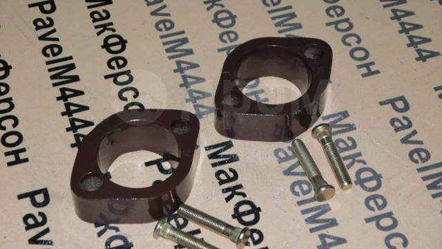

С момента покупки пару раз попадал во дворы, где лежачие полицейские лежат с большим пивным животом. И проехать их без зубодробительных звуков было нереально. Машина на 13 колесах (так идёт с завода )и на резине 175/65. Купить комплект хотя бы 14х колёс не было возможности, поэтому начал искать проставки. Нашёл проставки аж +3см бегом в магазин пока все не разобрали.
Комплект из 2-х шт на перед обошёлся в 1200р и столько же назад, собственно они одинаковые. Машина ощутимо поднялась и до сих пор не встречал лежаков которые бы доставали до днища. Счастью не было предела)

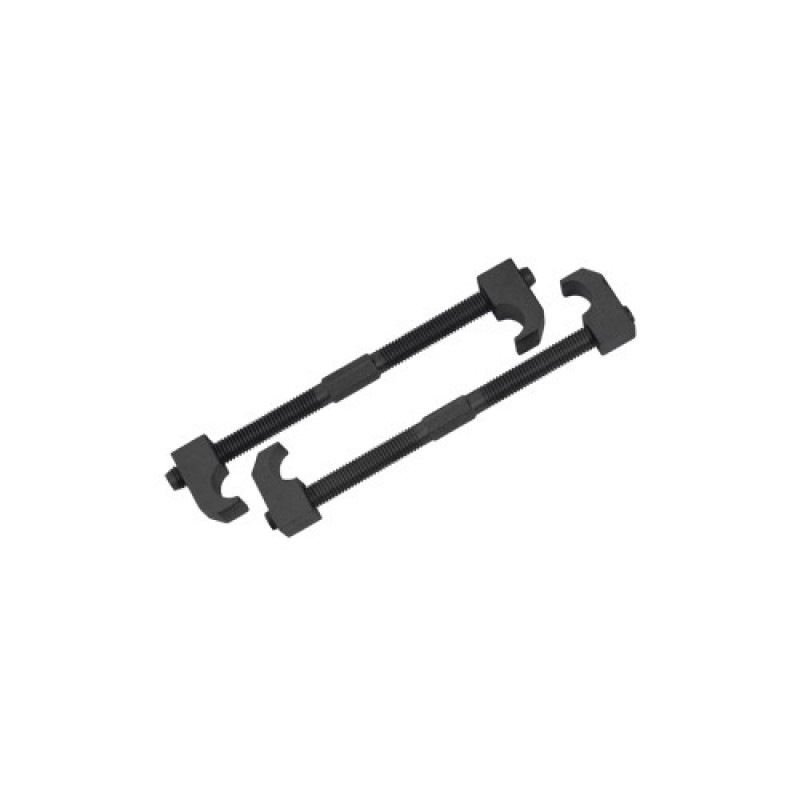

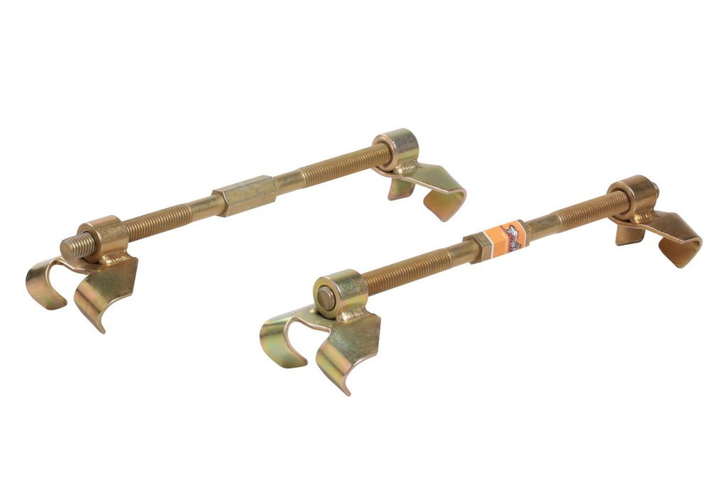

Кстати стяжек у меня не было, сбегал купил первые попавшиеся, с продавцом решили, что у них захват больше и значит менее вероятно что зацеп слетит и пружина направится в неизвестном направлении.
Как оказалось на практике как раз этими зацепами они цеплялись за всё что не нужно, и застревали везде где можно.
В последствии на другом ремонте я испытал стяжки которые достались от родственника с куда меньшими зацепами, и они показали себя куда лучше.
