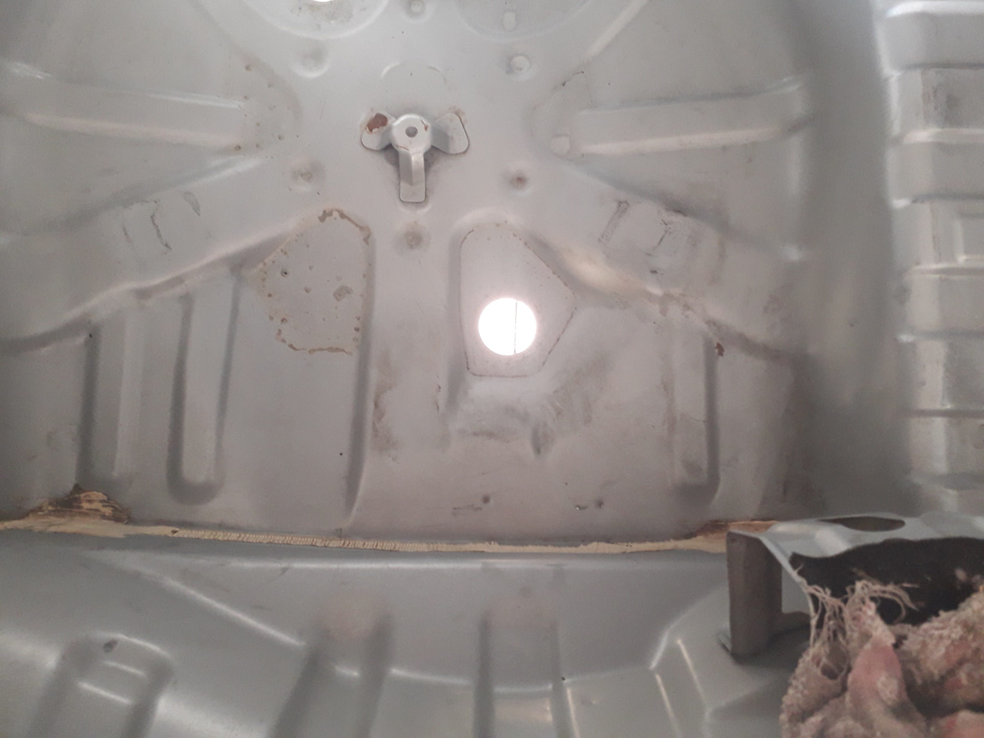

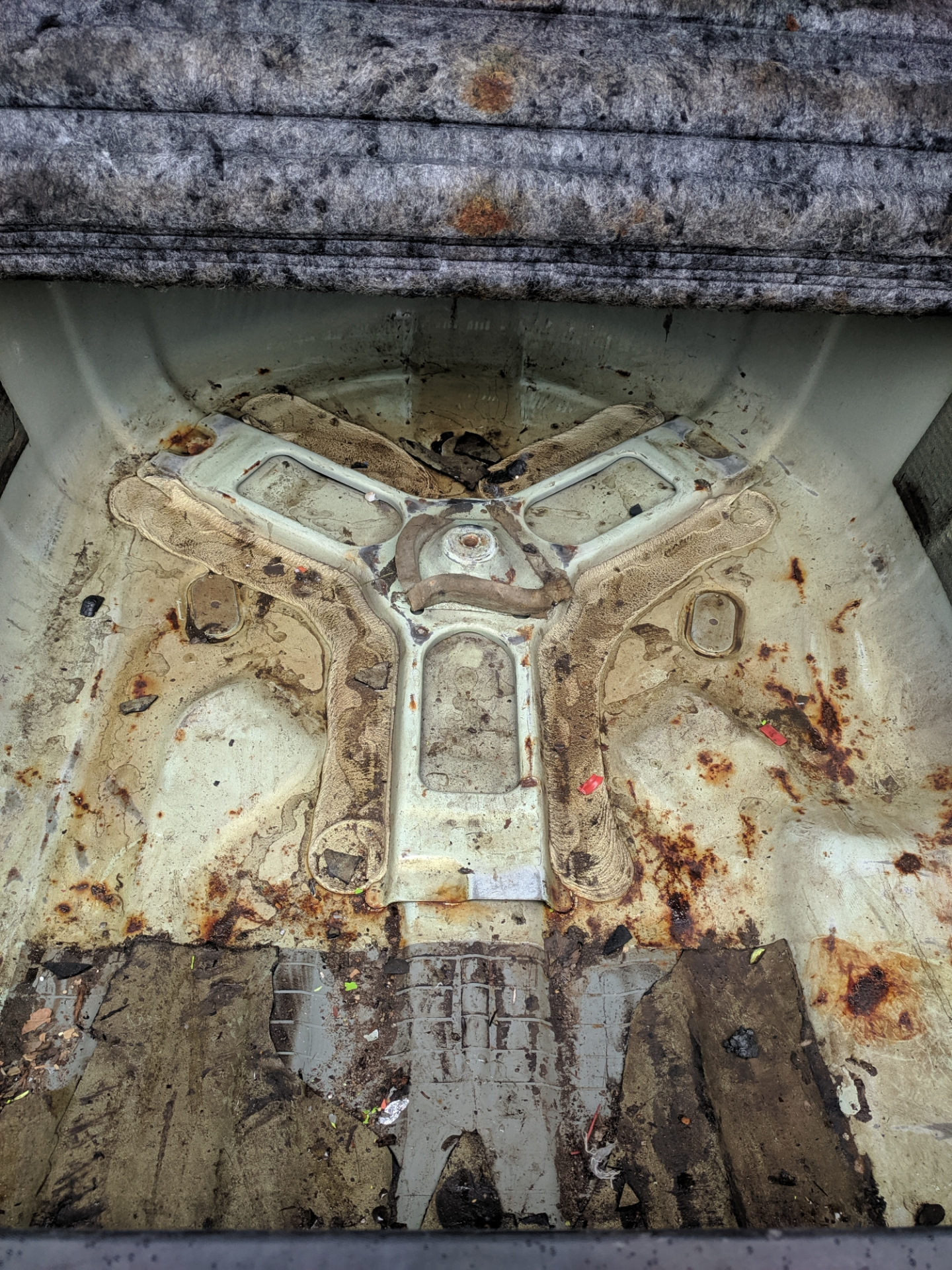

Сначала механическим путём удаляй рыхлую ржавчин. Щёткой на дрель не пользуйся, она полирует ржавчину, но тольком не счищает её. После удаления рыхлой ржи, остатки ржачины удаляй преобразователем. После всех процедур, нужно зачистить наждачкой обработанные поверхности, обезжирить и покрыть эпоксидным грунтом. Эпоксидник застывает и образует защитный слой, который не пропускает кислород и влагу.
Ржавчина пока небольшая, можно удалить щёткой на болгарке и обработать антикоразийными грунтами, потом краска, шумку в нишу запаски не ложи! И пж не слушай идотов которые говорят что нужно замазать всё мастикой, это зло!
Я про вибру и говорю, извиняюсь не так выразился! в нишу после этого лучше не ложи вибру, потом под виброй может жук вылезти, у тебя поднимет вибру и в месте поднятия будет скапливатся конденсат что очень быстро приведёт к дырке .металл испорчен его уже не спасти… попробый сделать как я сверху описал
Потому что она затвердевает, и трескается, после этого в трещину начинает попадать влага и там творится процесс ржавения! И на месте где была ржавчина не советуется ложить эту мастику так как в этом месте наверняка ещё вылезет ржа. Мастика не дышит и поэтому в месте бывшей ржавчины появится пузырь на мастике и под ним будет гнить с огромной скоростью! Так как там будет скапливатся конденсат!
Объясните пожалуйста физику процесса, как то это без доступа кислорода под листом вибры будет гнить? может ржа на весте какая то особенная что без кислорода идёт процесс разрушения металла?
Цвет кислотный, всяко может быть 😁 П .с инфы мало, походу механические повреждения были .даже ваз 2110 так не гнила, гранта тоже в идеале .Веста тоже не должна .
Две Весты и впервые такое вижу! Возможно до вас было ДТП?! Авто у вас не из салона же?! Хотя если есть брак на К5(где они уже в салоне стоят с жучками!) то почему и тут не мог быть?!

Если воду налить в нишу запасного колеса, любое авто будет ржаветь. При покупке смотрели нишу на наличие ржавчины? Может старый хозяин из за этого ее и продал. Я бы зачистил, обезжирил и покрасил. Вибро лучше не клеить, пока не понять качество покраски, а то рыжики пойдут и не заметишь.
Мазда 3 была. У таких мазд вечная проблема с водой в багажнике. 3 года мучался в попытках что-то сделать чтоб так не было. Летом вода, зимой лёд под докаткой. Продавая машину показал этот недочёт. Ржавчины не обнаружили. Ещё неизвестно когда там вода начала копиться, потому что я ее купил уже с лужей в багажнике 🤣

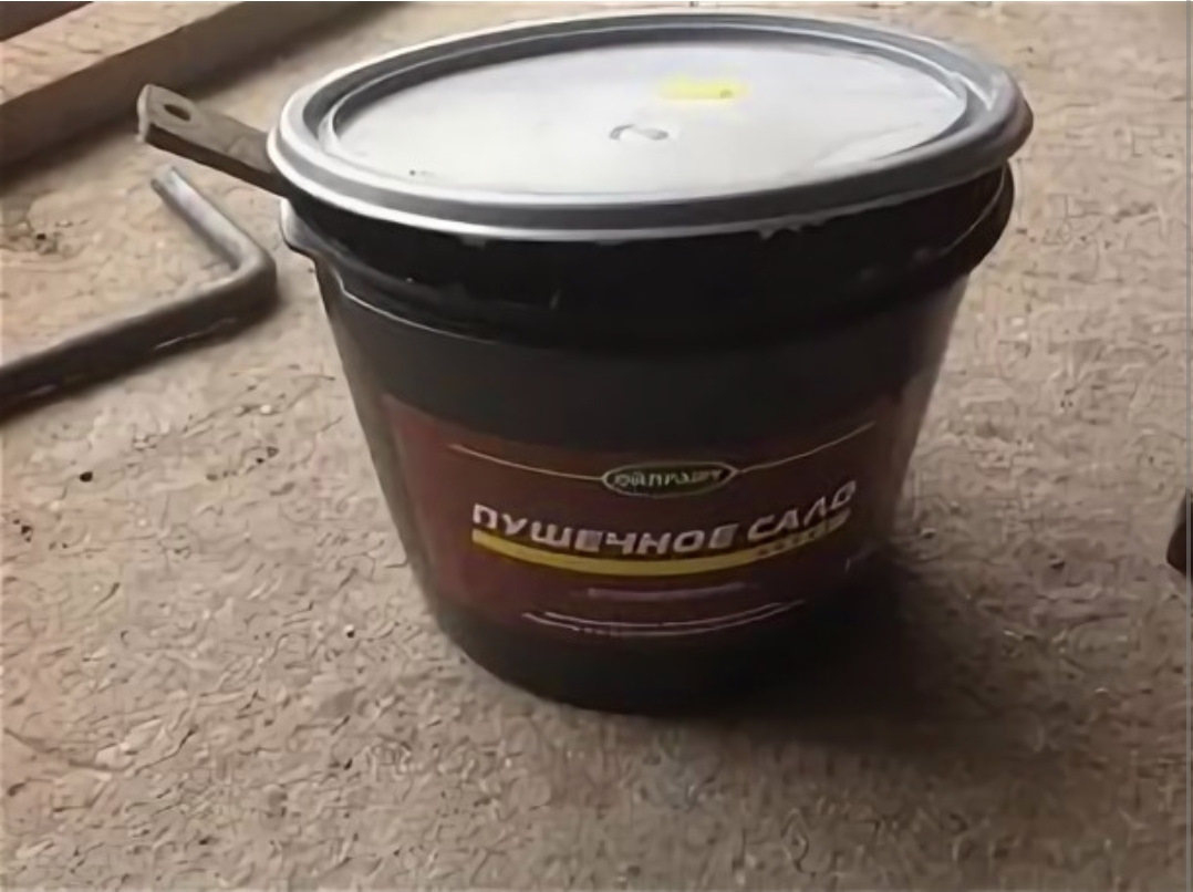

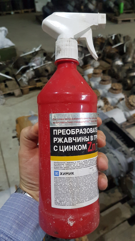

1. зачистить 2. промазать преобразователем ржавчины 3. смешать автопластилин с пушсалом, разогреть на плитке 4. промазать очаги поражения кисточкой тонким слоем и забыть
Таким же составом захреначить скрытые полости, днище, пороги, двери. Единственное — летом с месяц после обработки будет из всех щелей течь, но консервирует ржавчину просто охренительно.

Надо найти откуда вода попадает, устранить причину думаю задние фары герметик плохо положили протекает вода обшивка еще плюсом впитывает и все гниет жестко… Ищи подтеки и все проантикорить надо…
залей мовилем и не смотри в это грязное место опять)) нет смысла ничего зачищать\красить. мовиль и всё. машина раньше продастся\разобьётся\сгниёт в других местах\потеряет ценность.
во первых нужно убрать эту валенкообразную шумку! она всю влагу в себе держит, такой материал уже 100лет никто не использует, видимо у них остался еще со времен ваз 2101…

Если ржавчина поверхностная то механическим способом зачистить все это дело до металла чистого, после обезжирить и кислотным грунтом обработать либо эпоксидным.После этого покрасить и заантикорить и следить за тем чтобы влага туда больше не попадала, в обшем делов на три часа работы)

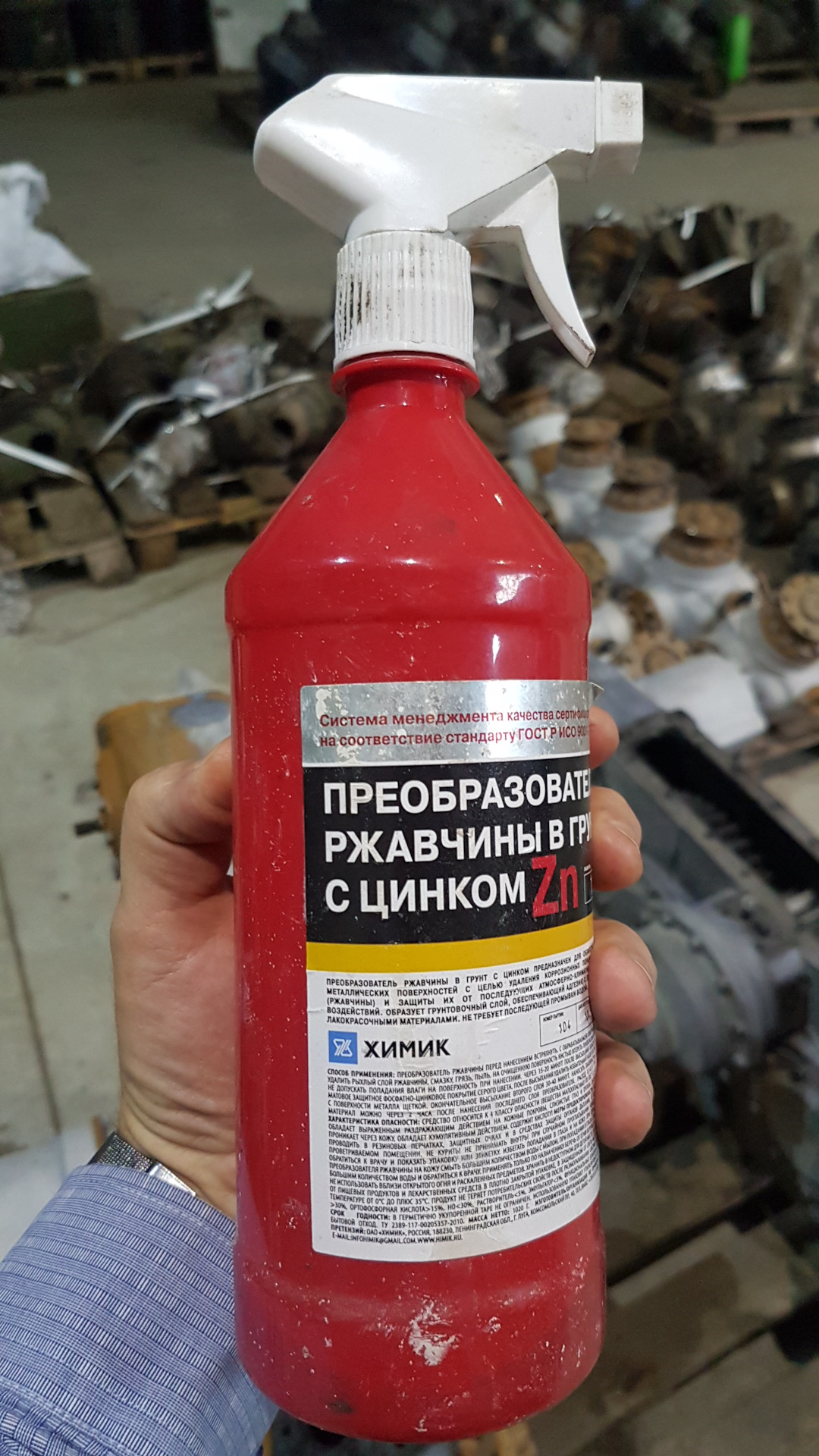

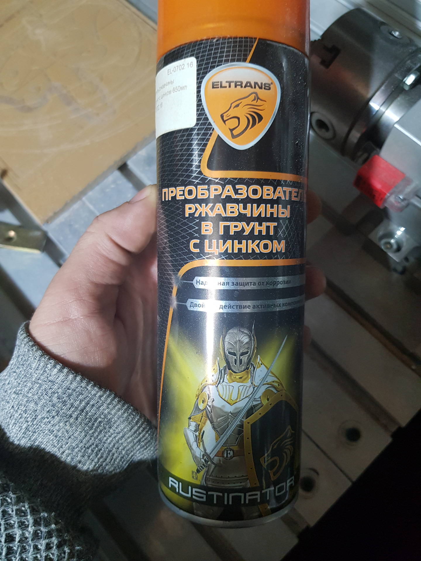

Надо помыть все. Обработать преобразователем ржавчины вот таким. Это лучше Цинкаря. Потом промыть и покрасить. И продать этот ТАЗ к чертям. То ли еще будет…
А при чем тут хлорочка? Она не влияет на ржавчину, от слова совсем. Ржавчину удаляют кислотами. Как минимум средством для туалета, опять же на кислотной основе, а не хлорсодержащим.

С улицы нет закрытого пространства, а в нише для запаски есть, испарятся влаге некуда- сверху обшивка багажника. Да и не теоретик я, у самого стоит баллон в нише запаски.
Пока ещё нет, по крайней мере вокруг баллона, под баллоном скорее всего такая же картина. До установки баллона заантикорил всю нишу и проклеил полосы виброизоляция, чтобы баллон лежал с зазором от пола.
Ужас ужас. Протереть, зачистить, подкрасить, покрыть антикором. Делов на час с перекурами. Заметьте, 4 года под мокрым ковриком, краска повреждена механически — и такие малые повреждения от ржавчины.

Если лень зачищать и красить, то можно РАСТ-СТОПОМ обработать, потом уже пушсалом, мовилем…

1. зачистить
Зачистить и после этого будет виден масштаб ущерба и если в багажнике в нише вода устранить причину.

Видимо это из-за цвета машины коррозия пошла
все дело в месте производства данного товара
Продавай ее, поскольку если делать кузов в идеал, это будет несоизмеримо дорого. Не стоит эта машина таких вложений, сделаешь кузов вылезит, еще какая нибудь серьезная проблема.
Ну так а чему удивляться если у тебя там болото?!
Причем кроме грунта Я не вижу внутри покрытия…
Так что это оно еще долго продержалось.
у меня на королле 2005 года такая шумка на полу лежала, и весь пол у пассажира сгнил потому что заглушки небыло))
Боюсь это просто это само отношение к авто было такое и автор все не договаривает само по себе при отсутствии какого либо механического воздействия этого точно не могло произойти. А теперь вруки брать средство для ванны и туалета от известкового и ржавого налёта и чистить ржавый налёт с уцелевшей краски, после брать дремель и зачищать каждый очаг коррозии или брать преоброзователь ржавчины и обрабатывать им безразницы с цинком или нет так как обрабатывать способом (смачивается обильно очаг преоброзователь выжедается пару минут и чистится все зубной щёткой, все это продлевается до тех пор пока очаг не начнёт блестеть чистым металлом главное что бы не осталось в очаге не одной чёрной рытвины должен быть чистый метал, после трудоёмкой работы разводите на полтора литра воды 4 столовые ложки соды и все это протирайте что бы нейтрализовать кислоту которая у вас разбрызгается от зубной щетки везде протирайте так же и очаги от кислоты надо избавиться полностью. После все моете обычной водой и насухо протирайте салфетками что бы быстрее все просохло особо голый метал после хорошей просушки обезжириваете и покрываете все аэрозолем фото прилагаю) а там уже дальше думайте будете неровности шпаклевать или так покройте в близкий цвет кузова краской но после такой процедуры на старых местах очаги больше не вылазил. Это озвучил самый простой и экономичный способ как от этого избавиться. Если просто зальете преобразователем без чистки щёткой очаги 99% через годок вы их снова увидите! Проверено опытом.
Мне кажется человек этот адекватный и не клал заснеженное, в последствии даже мокрое и тем более в реагенте колесо в нишу своего багажника. Да и если и клал, то до ближайшего шиномонтажа. Тут дело иное и всем известное))
Мб грязную мокрую запаску/колесо положили и закрыли?

Да это из-за шумки она зацвела, войлок влажный постоянно лежал вот и результат

Да, у лады нет ванны.цинк только снаружи напылением в составе грунта
Только снаружи… Но конденсат(вода) образуется как раз на внутренних поверхностях, это же ясно!

Перед продажей обычно шумку клеят, а потом можно уже тазик менять, если дальше не пойдет.
То ли еще будет…
Если обработать этим составом, то останутся только 4 покрышки 🤣

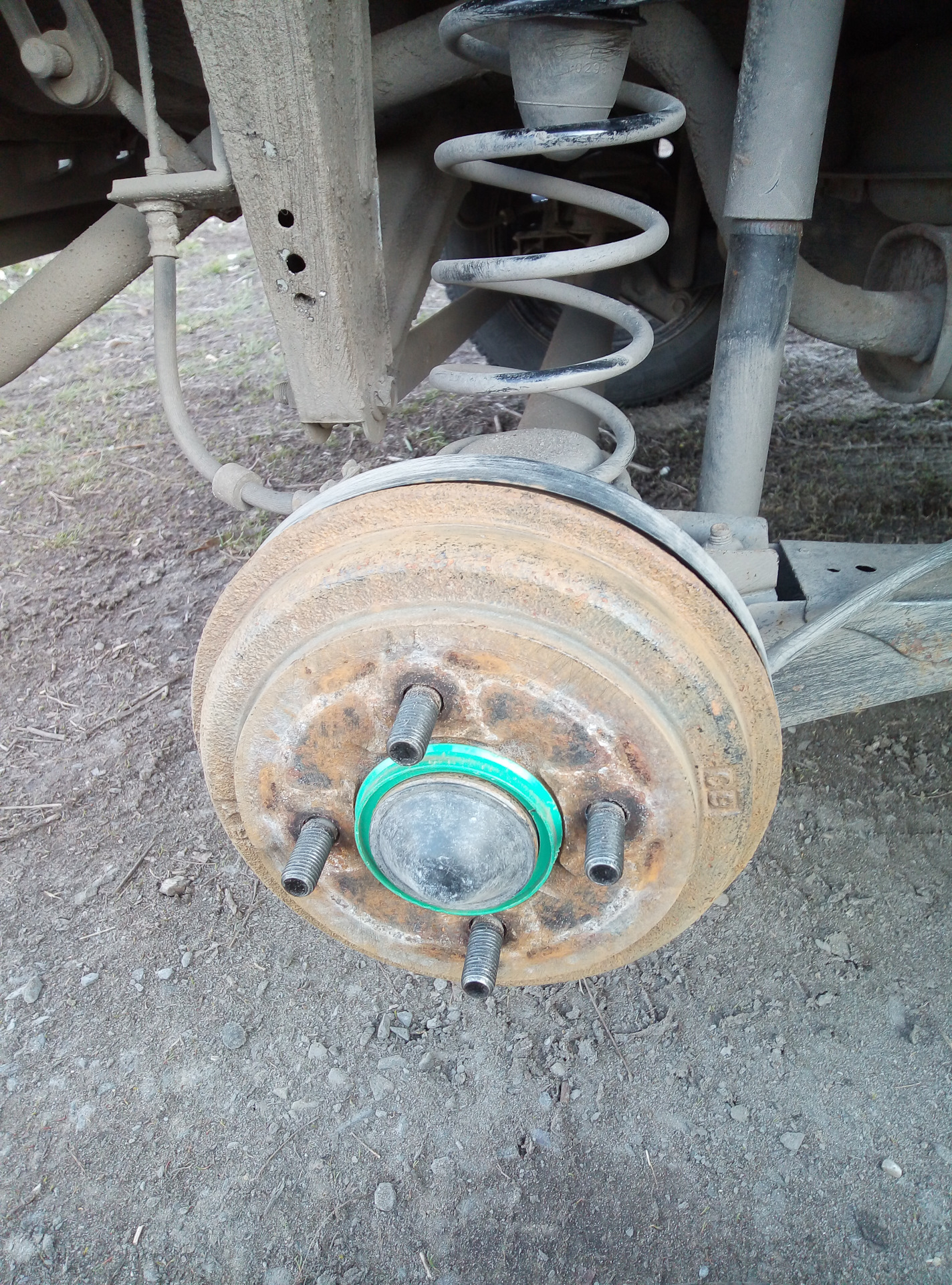

С чего такип мысли? Я обрабатывал тормозные барабаны, нормально всё.
Там есть строка для автоваза отдельная😀
А если хлорочкой? По-моему, хуже уже не будет.

Судя по следам ржавчины на коврике, стоит сначала банально помыть нишу, а потом уже оценивать масштабы бедствия.

Много конденсата на внешних стенках баллона после заправки, в жару и тд, а отвода конденсата нет. На фото, если не ошибаюсь видно отверстие под вывод газовых трубок.
Тоже гнилое все вокруг?

Это последствия городской эксплуатации в зимний период. Просто судя по всему пробитое зимой колесо с шипами не совсем оккуратно запихали в эту нишу, а судя по количеству царапин его туда со психиху швырнули и не закрепили. А реагенты свое дело сделали. А ниша запаски место плохо проветриваемое и имеем то что на фото. И не Весте дело.

Да запаску в снегу с реагентами бросил и херню всякую в нише возил. Проблема на два взмаха кисточкой с пушсалом. Даже зачищать не стоит.
Да колесо со снегом и зимней кашей положил и все, видно же что одно место ерунда полная
Оно оцинкованное ничего от воды не будет это пролили какой то химикат
с колеса мог и реагент стечь, у меня машину ими обдало, так вся бочина зацвела

судя по ржавым пятнам на простеганой войлочной тряпке — влага там -ПОСТОЯННЫЙ ГОСТЬ . локер пластиковый я не увидел .1-пересмотреть свое отношение к пользовонию багажником .2 -бросить локер если его не было . 3 -зачистить корщеткой и покрыть защитным слоем . 4 — это не та причина из за которой мотать себе нервы . все лечится за 1 час простыми руками . 5 --лады не гниют . фото прикладываю . 20 лет ни одного рыжика . да и фанерная конструкция под инструмент для работы . в стадии примерки и сборки .

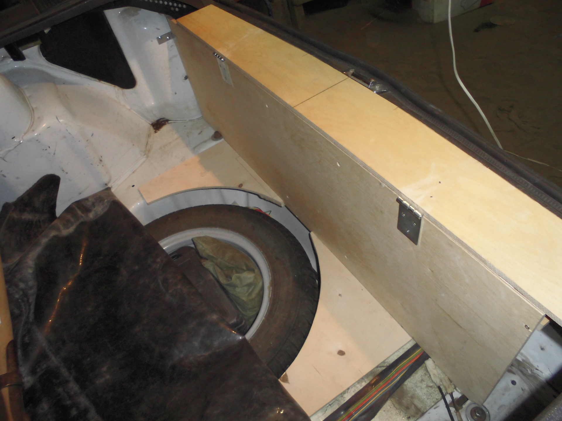

С процессом восстановления и исправления своих косяков. Красивый бокс в нише, все покрашено и оклеяно шумкой.

Повреждена вся поверхность ниши, царапины глубокие +влага
видели б вы нишу у меня=))) особенно с учётом стояния 8 лет в гараже с текущей крышей. и хоть бы хрен=) правда там и масло как то разлилось=)
Если у тебя в нише куча незакрепленного хлама + вода, то краска будет повреждаться, а голый металл — он всегда корродирует при контакте с водой. Дело не в машине, а в условиях эксплуатации.
Зачистить, пройти преобразователем ржавчины, всю нишу заматовать, покрасить хорошей эмалью "по ржавчине" и задуть в три тонких слоя антигравием с промежуточной сушкой. Дальше продолжать возить незакрепленных хлам

Я понимаю, если б там было чистенько и сухенько, опа — коррозия вдруг откуда ни возьмись. А на фото в нише болото, которое допустил хозяин.
Судя по грязной обшивке багажника, цыгане возят мокрый металлолом…
Меняешь колесо в дождь, в нишу кидаешь инструмент, сверху мокрое колесо и забываешь на пару месяцев. Потом достаешь — и вот, результат. Уже встречал такое. Всё, что поцарапано и куда попало вода — будет ржаветь, хоть Веста хоть нет, если только это не цельноалюминиевая машина. Зачистить на пару раз, обработать, покрасить и забыть — других вариантов нет, полагаю.
Моей весте 5-й год, ниша запаски девственно чистая, как вчера с завода. И это при том, что машина месяцами стоит в сыром подземном гараже.

Проверил на влагу.
Все было абсолютно сухо даже с учётом погодных месячных условий .
Скорее всего запаска была мокрая
Конденсат образуется. Бывает. Но видимо это единичный случай. Может непракрасы были с завода но скорее всего глубокие царапины до металла должны быть… Но х з как так царапнуть надо чтоб ржа пошла… И интересно больше по машине негде нет таких пятен? В салоне под шумкой дна… И на крыльях в кплесных арках?
