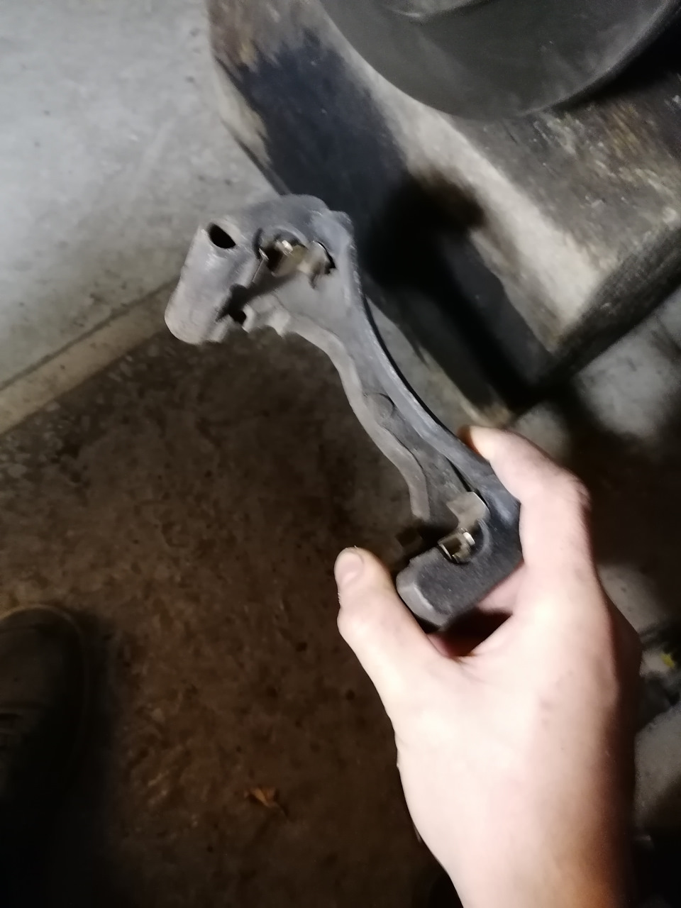

Начал я с заднего правого колеса, первая направляющая открутилась с применением трубы, вторая ни в какую не захотела. Вытащил колодки, грел газом закисшую направляющую, приставлял первую направляющую, которая выкрутилась к скобе суппорта и бил кувалдой. Подхода с 5 сдалась, по виду старая смазка — высохший солидол. Колодки стерты как попало, все потому, что заклинили направляющие.

Подобные истории были на остальных 3-х колесах. Как машина вообще тормозила — загадка.
Как обычно не обошлось вмешательства кривых рук из вне. Тормозная скоба на передних колесах крепится на 2 болтах к кулаку, так вот у меня на скобе были сорваны резьбы в отверстиях, болты открутились руками… Пришлось покупать скобу, подошла от дизельного паджеро.
