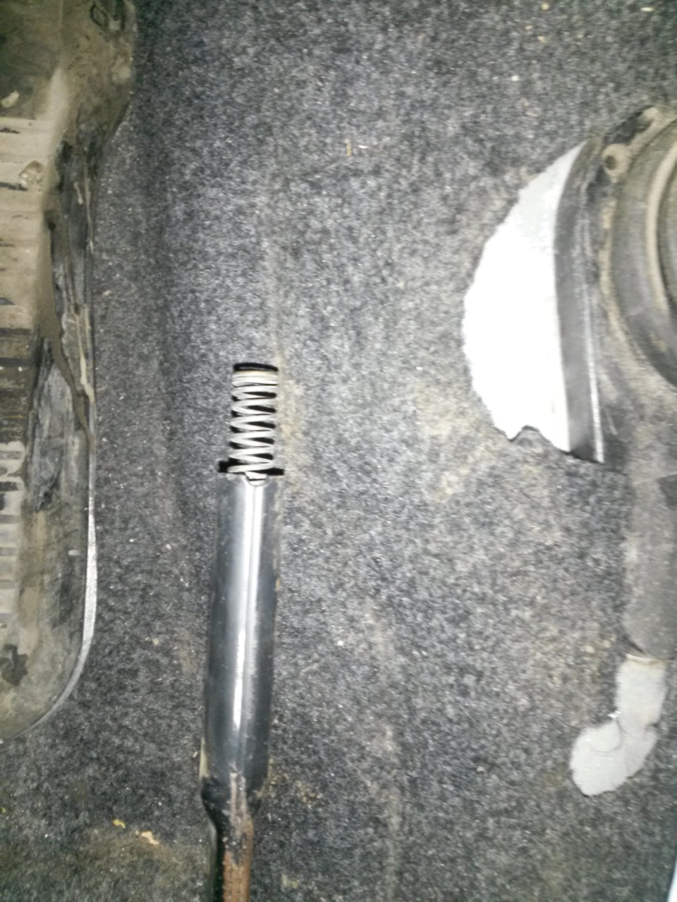

На днях выстрелил ручник, отлетела пластмассовая кнопка, оказывается на нее давила пружина, естественно с возрастном она не вывезла давления и сделала сибастиана.Почему нельзя было поставить шайбу с юбкой, а на нее накрутить уже пластиковую кнопку? Вкинул шайбу и закрутил гайкой, потом уже прицепил на клей кнопку, потому что резьба как бы вышла из чата. Так же меня очень бесило, что на 4 дверях нормально собраны ручки стеклоподъемников, а на правой не было проставки между ручкой и картой.А не было потому, что не возможно было снять алюминиевый (что это такое?), его тупо заклинило.Нашел другой целый, старый пол часа, ручным лобзиком распиливал, со всех сторон, потом сбил с катушки, поставил новый, теперь все 4 одинковые. Красотича.
Комментарии 13
Стрелял у меня ручник, было дело, прямо в лобовое… ох и намучился я тогда его собирать…
я больше искал кнопку по салону))) А собралось все минут за 10, из ящика с инструментами взял шайбу гайку и все

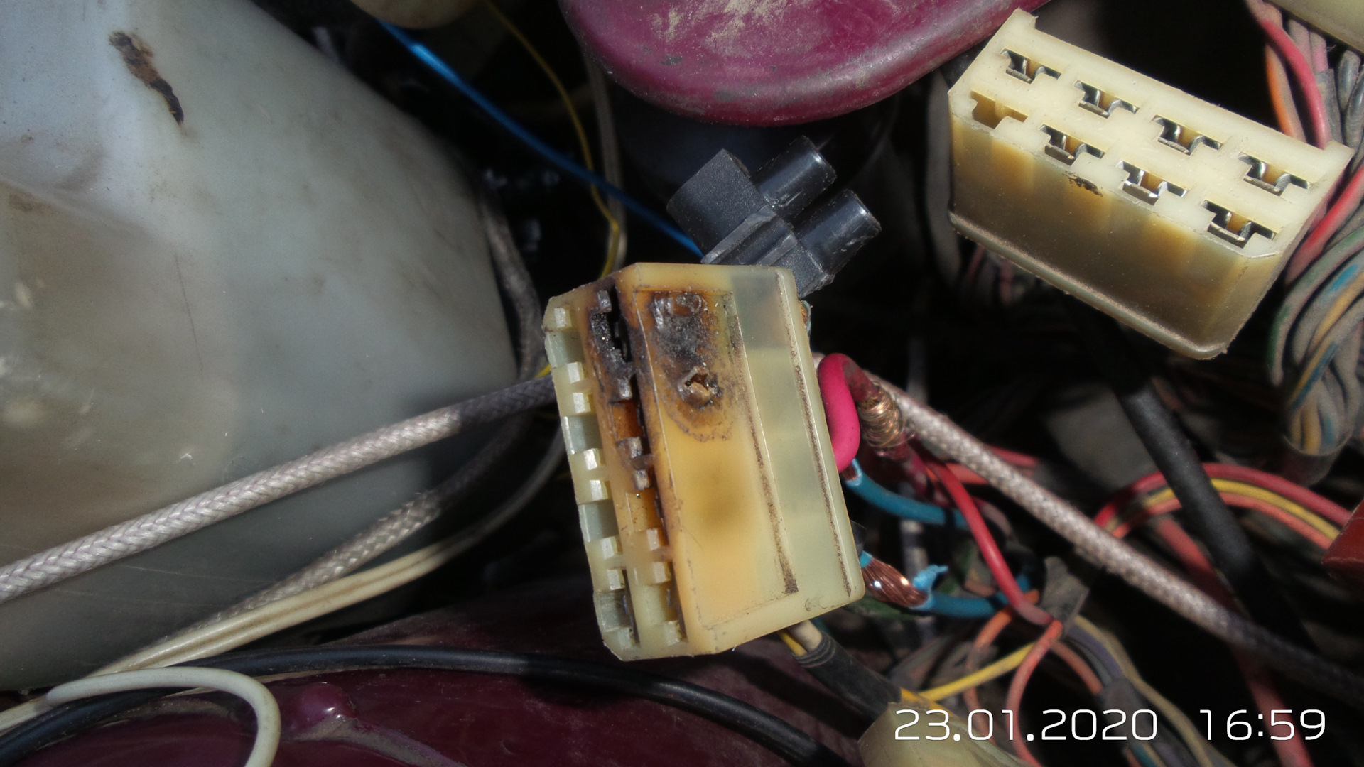

"Старт-вольт" свою продукцию усиленно рекламирует. Якобы у них регулятор напряжения учитывает даже температуру окружающей среды( смотрел ценник на запасные, впечатлило-больше 1000 рублей). Я повелся уставил на 100 ампер. Действительно напряжение в номинальных пределах держится 14 вольт в среднем( при нагрузке).На фото силовой штекер (подгоревший).

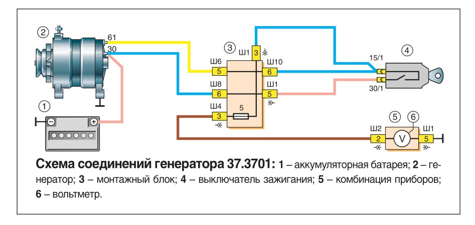

У нас на ИЖе-2717 обычный генератор 55 ампер от 2109, трёхуровневый регулятор напряжения ( тумблер на среднем режиме постоянно), обычное напряжение 13,6 вольт на ХХ, бывает проседает до 13,4 вольт при разряженном аккумуляторе.Единственная переделка -это возбуждение на генератор подаётся через реле зажигания напрямую от аккумулятора, минуя приборку.
Согласен. на семерке у меня 3х-уровневых сгорело несколько штук, работали по месяцу.А подробнее про возбуждение?
По стандартной схеме "+12" аккумулятора на РН при включении зажигания, через лампочку заряда на приборке подаётся на генератор. Мы установили реле, и плюс идёт напрямую с АБ. А заряд смотрим по вольтметру, как в схемах первых ИЖей (там лампы не было). Трёхуровневое реле установлено на алюминиевый радиатор, для улучшения охлаждения (что очень важно для электроники) в самом холодном месте.Купили одно и 5 лет работает без особых замечаний(тумблер в нём очень ненадёжный(проверено на других приблудах) поэтому его сразу лучше заменить на качественный или не трогать).Ещё минусовой провод отдельно от аккумулятора на корпус генератора подсоединили.Вольтметр подсоединён к клеммам АБ.

ребятки, вы не туда смотрите. обратите внимание на сечение провода от гены до чя. и то что он оканчивается одним пином. Если есть интерес — расскажу как и что надо делать чтобы эти косяки пофиксить с минимальным гемороем
