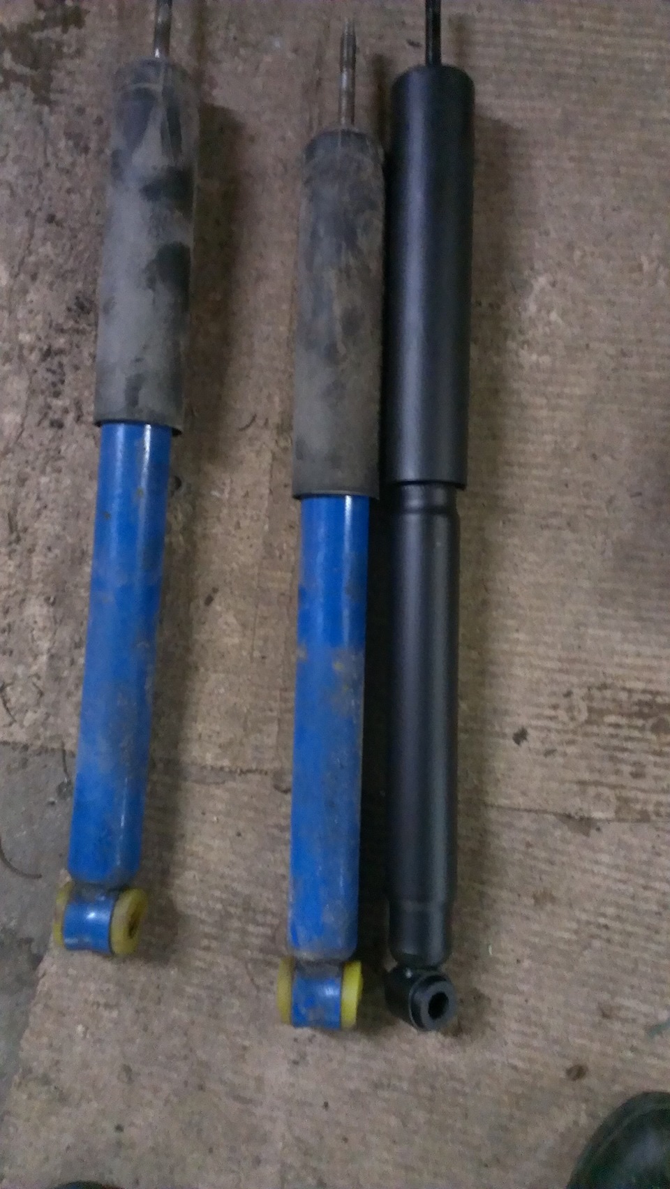

Эта уже четвертая замена задних амортизаторов за два с лишним года. Первые, родные. Машина была с ними куплена. Сразу их заменил на жёлтые монро по причине мёртвости одного из них. Я тогда ещё не думал что в голову взбредёт машину начать поднимать. Следом, установки пружин Добинсон. Накидывание шайб на штоки монрошек для оптимизации их работы с усиленными и более длинными пружинами. В итоге тоже смерть . Толи не хватало хода на отбой, толи так же как и все амортизаторы монро оказались го.ном. Второй вариант это Каяба A-just. Для мерседеса Е-класса. Почему выбрал дубовую серию? Потому что наивно предполагал что рекстон тяжелее мерседеса и жесткие будут лучше работать. Работали хорошо .Но долго я на них не выдержал Дубово! Третий вариант это были Финвал от а.м. волга. Честно, хотелось поставить Каябы волговские, но лень было заказывать, ждать. Да и к тому же товарищу поднимал рекстона и поставили ему эти амортизаторы на зад. Как они работают мне понравилось. Такие же и себе внедрил с небольшим тюнингом нижнего сайлентблока. Но…Их мне хватило на год всего. Видать из за разности масс рекстона и волги. Работали без нареканий, очень нравилось . вдруг резко стали расхлябанными. Машина стала неуправляемая…

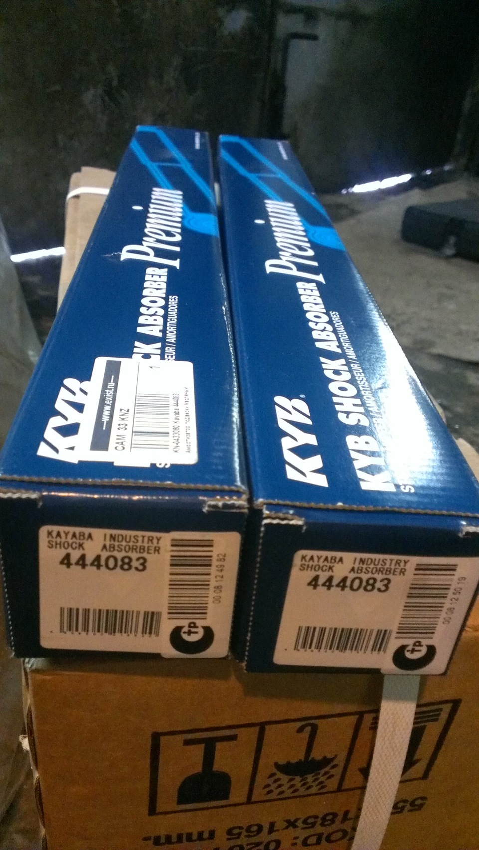

Опять поиски и изучение вариантов. После консультации с Алексеем juggernaut Решил попробовать поставить стойки от Исудзу Трупер. Каяба Масло. Цена на них очень демократичная оказалась в экзисте. По работе стоек в принципе доволен. Зад автомобиля стал такой же плотный как и передок на Конях. К тому же как выяснил они подойдут и автомобилям Санг Енг и без лифта подвески. В сжатом состоянии они одинаковы по размерам с оригинальными амортизаторами (сверял с аналогами от монро, теми самыми, первыми)
и с теми же волговскими.

У труперовских цена 760 рублей в экзисте примерно
хм… заманчиво))))) каталожный номер напиши их, а то еще какие-нибудь не те найду, это я могу)))
На первой фотке, на коробке написан :-)
о, ептыть =D про меж глаз попали))))) ладно, обмозгую эту тему!))))
