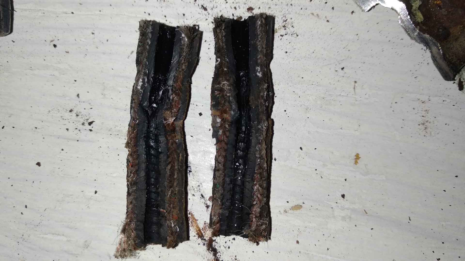

Проверяем снятые шланги. Левый дуется, а правый нет. Вот и нашлась проблема.
Любопытство взяло верх и я решил разрезать шланг.
И ничего я там не нашёл. Шланг в отличном состоянии. Забита средняя часть, я туда даже шило не смог засунуть.
Хотел уже выкинуть, но интересно же!
Решил распилить эту штуку.
Высыпалась куча ржавчины и в шланге после освобождения появился просвет.
Разрезаем шланг.
В шланге чисто.
В чем же причина? Металлическая часть снаружи обработана антикоррозионными материалами, а внутри нет. Со временем появилась ржавчина между шлангом и металлом, которая увеличивалась в объеме и сдавливала шланг, уменьшая проходное сечение.
PS: Вскрыл второй шланг. Тоже самое, но в меньшей степени. Видимого прохода нет, но продувается.

Проблема появилась примерно через пол года после их установки. Но поскольку проблема проявляла себя периодически, то выявить я ее смог только через 7 лет, и то случайно по звуку. По мурзилке наружный осмотр раз в год или 15 тыс км. Плановая замена не предусмотрена, только при повреждении. Поскольку внешне они были в идеальном состоянии, то и вопросов к ним не было.

Если ты далек от механики, то объясню. Тормозуха находится внутри шланга, а металлическое крепление напресовано снаружи. Резиновый шланг не боится ни воды, ни масла. Теперь повторю вопрос, причём здесь тормозуха?
На фото что внутри шланга? Не ржавчина? Нет?
Нет. Ржавчина между шлангом и металлом. Она начала пучится и сжимать шланг.
