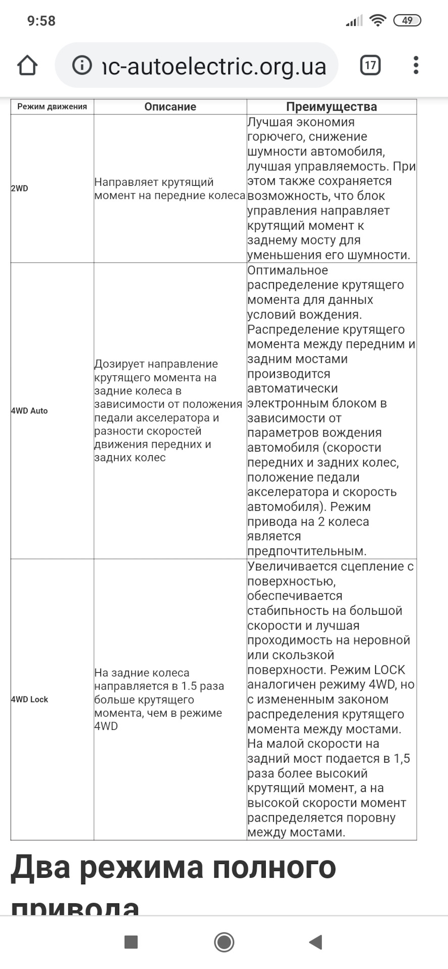

При трогании в любом случае включается полный привод, отключается к 40 км/ч, и когда кардан изнашивается- могут появляться подобные звуки Чтобы проверить- можете отключить муфту на заднем редукторе- настанет тишина)
Откуда такая уверенность про полный привод? Если что, то кардан и задний редуктор всегда крутятся, и не важно в каком положении шайба. И нечего там не отключается ни при 40, ни при 140. Читайте или пробуйте как вам удобнее о системе полного привода на хл.
Встречный вопрос: откуда уверенность, что там нет кардана?
Я все что надо, о полном приводе не только прочитал, и вам предлагаю более детально ознакомиться на практике с принципом работы и особенностях привода в целом
и третье: "нечего" в данном случае пишется ничего.
а четвертое: муфта в редукторе есть. и она как раз отключается. иногда.
Что значит нет кардана. Я разве это сказал?! Я вам табличку скину с оф.сайта ММС рус., Я думаю там все понятно написано.).
перефразирую свой первый вопрос тогда. Откуда уверенность про отсутствие полного привода?
тем более ваш скрин только подтвердил мои слова. Перечитайте пункт "преимущества 2wd"
Ваши слова.-"При трогании в любом случае включается полный привод, отключается к 40 км/ч, ".
Да, мои. Муфта редуктора при трогании включает задний редуктор.
Включает, но ни о чем…
Естественно. Если бы блокировалась жестко, звона и вибраций не было бы
vawenivazhno
Нет полного привода при трогании. Ну если вы называете условно 5% крутящего момента в режиме 2вд или 4вд без букса передка, на заднюю ось полным приводом, то извините.
Не 5%, немного больше. И эти проценты создают вибрацию кардана
Мы сейчас не про вибрацию, а полный привод при начале движения. При том что у человека звуки спереди, а не сзади.
Привод при трогании полный, пусть с блокировкой в 5%, (непонятно где вы взяли эту цифру))) но не 0. А звуки пусть каждый ищет сам. Я с этой проблемой разобрался, человек пусть борется. Тем более шлицевая кардана не совсем сзади.
