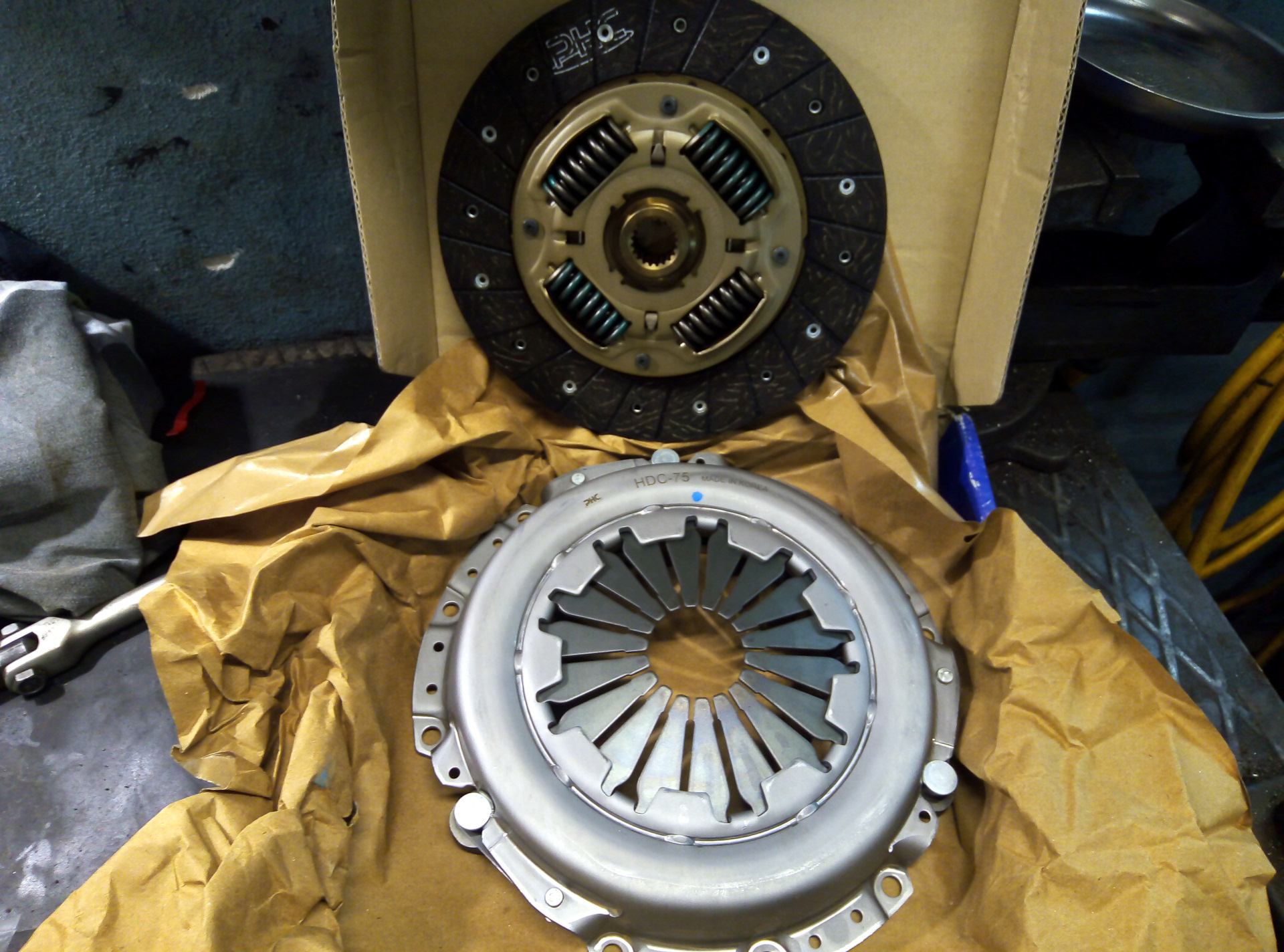

Сил больше у меня не было терпеть этого. После изучения отзывов, советов, я заказал в Avtoall по самой привлекательной цене на тот момент комплект сцепления VALEO PHC, артикул — HDK174, цена 4180р, где:
1) Диск сцепления: HD-96 / 41100-22710 / 803892
2) Корзина сцепления: HDC-75 / 41300-22710 / 802666
3) Подшипник выжимной: PRB-04 / 41421-28000 / 41421-22810 / 804117
Кстати! Отдельно дешевле на 200 р. Не знал, вам для информации.
Дальше были поиски подходящего сервиса, ибо самостоятельно поменять возможности не было. Через кума договорился с его кумом, который как раз занимается ремонтами в своем гараже, за 2000 тысячи. Оговорюсь, что в остальных сервисах мне заряжали цену в 4000 р. аж.
Попал я к нему на замену сцепления только через месяц. То он не может, то я. Делали они вдвоем, за 3 часа в принципе справились.
И так, сам комплект:
Старый комплект Exedy:
После замены подняли машину и попробовали повключать передачи на заведенную. Все отлично. Позже, выехав, поехал я тестить. Одно но, забыли подключить датчик скорости, из за этого не работал спидометр, но исправили по приезду.
