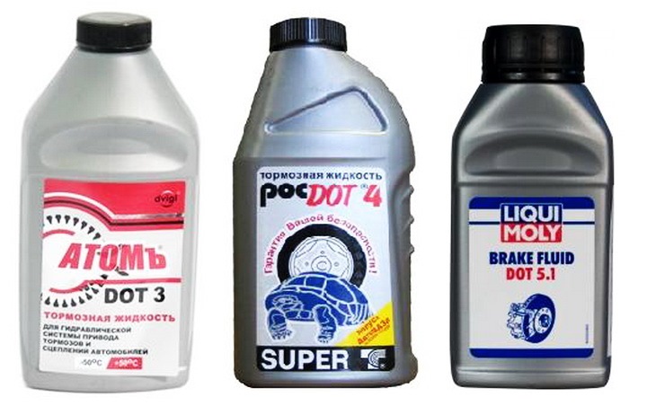

— Жидкости бывают разных классов по FMVSS 116 DOT
Наиболее популярны сейчас, это дот4, супер дот4, дот 5 и 5,1.
Не все взаимозаменимы:
— дот 5 не совместима ни с какими другими жидкостями и имеет другой краситель.
— дот 4 и супер дот 4 совместим с дот 5,1, менять можно, на свой страх и риск )))))
По характеристикам дот 5.1 нового поколения, обладает меньшей вязкостью и большей температурой кипения + еще куча положительных характеристик.
Но вот менять, если с завода залита дот 5,1 на жидкости типа дот 4 и супер дот4, хоть и считается, что можно, но я бы не рекомендовал, температура закипания уменьшится.

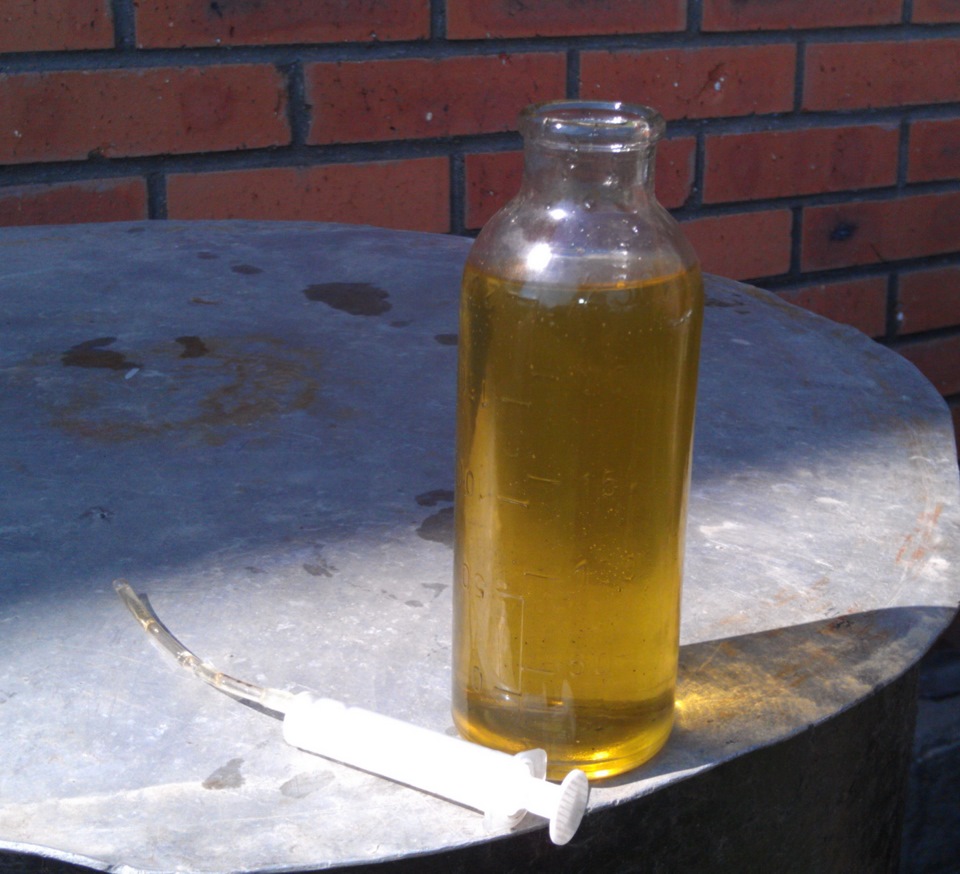

Дело в том, что из бачка шприцом откачивается ровно 250гр.
И получается по 50гр еще с каждого из 4 колес и со сцепления, по моему мнению этого мало

— открутил пробку бачка и откачал из него жидкость
— влил новую до краев

1. Откачал из бачка 250гр., почистил бачок, залил новой.
