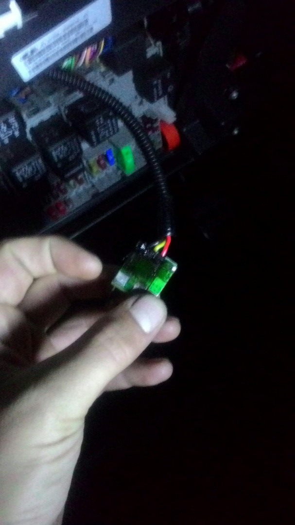

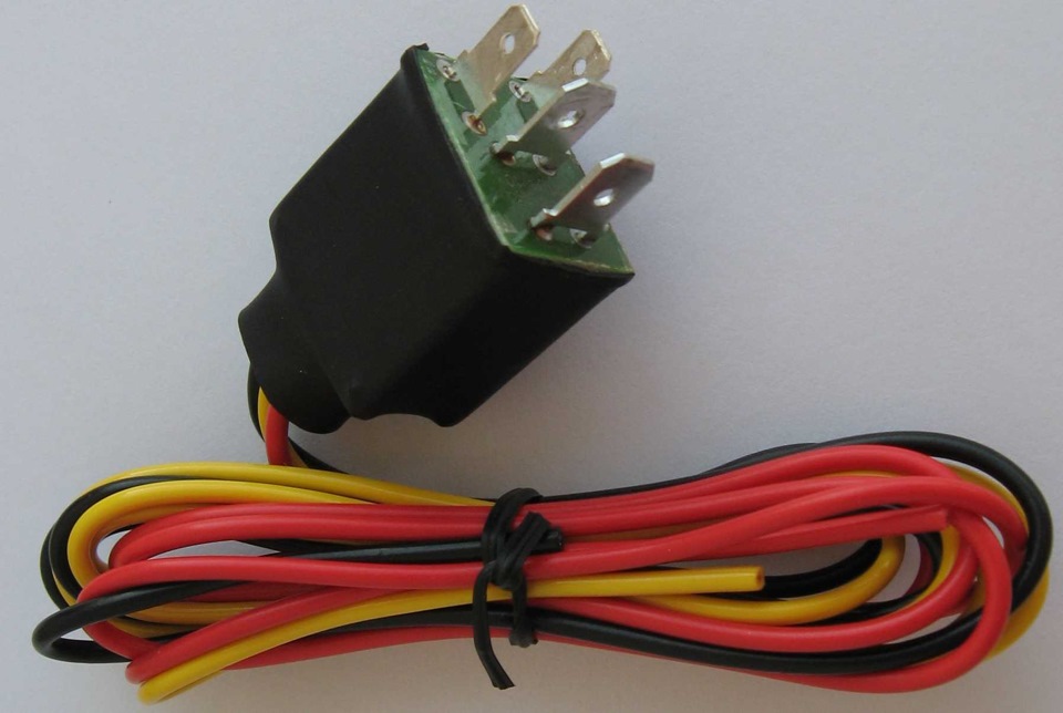

Итак. Называется оно ДХО-30 от завода ЭЛАНГ.
Подключение

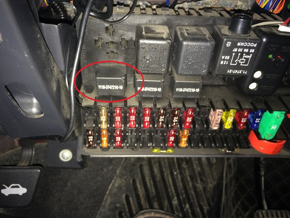

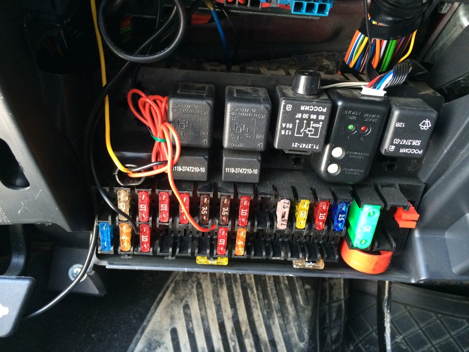

Устанавливаем само реле взамен родного реле К7 из блока реле.
От самого реле отходит три провода. Красный, желтый и черный.
Красный к зажиганию, желтый к габаритам, черный к ручнику.

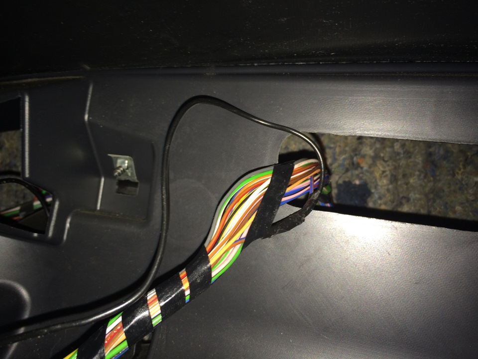

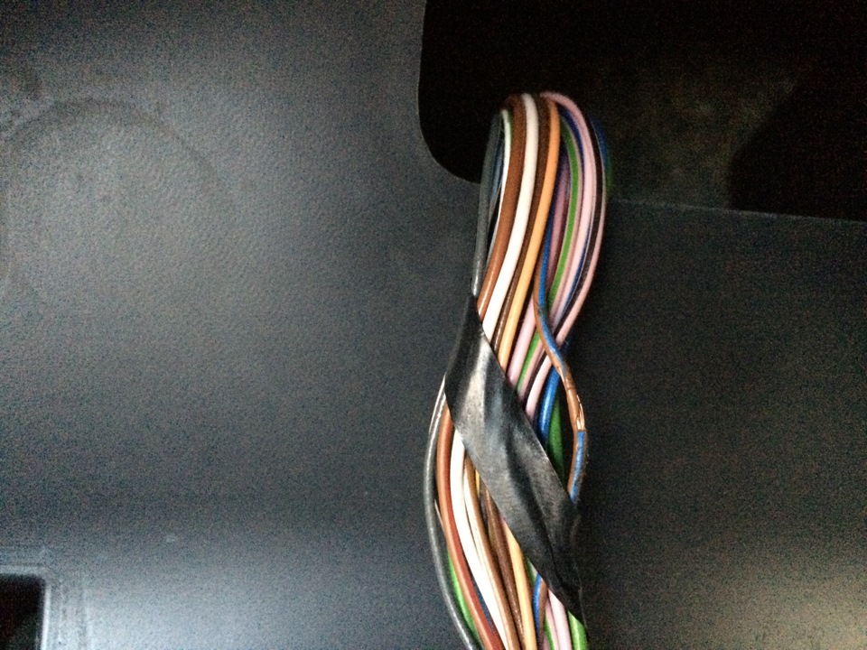

Производитель советует все провода подключить к проводам приборной панели, но я почему-то пошел по другому пути.
Изначальна просто хотел по-быстрому подключить, а потом решил, что не нужны мне лишние соединения за приборкой.
Красный провод я подключил к предохранителю климат-контроля.

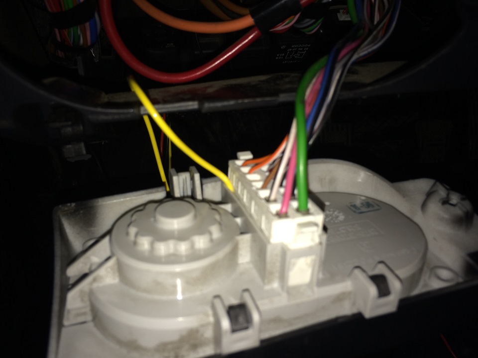

Желтый провод я подключил к модулю управления светом к контакту габаритов (оранжево-белому проводу).
Черный провод в первое время я планировал не подключать.
Но! По непонятной мне причине у меня возникли проблемы с автозапуском. Стартер крутил, но машина не заводилась… Загоралась ошибка иммобилайзера.
Никогда бы не подумал, что эта проблема возникла из-за реле. А вылечилась она после подключения черного провода к проводу контрольной лампы ручника (коричнево-голубой)
Пришлось-таки снять приборку и подключить этот несчастный проводок.
Какой-то бред, если честно…
Но всё-таки работает. Заодно и при автозапуске ничего не светится.

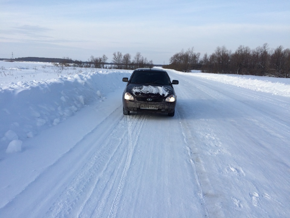

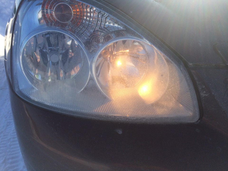

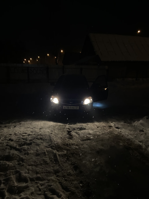

Разжигается плавно. Горит равномерно. Можно моргать дальним в любом положении.

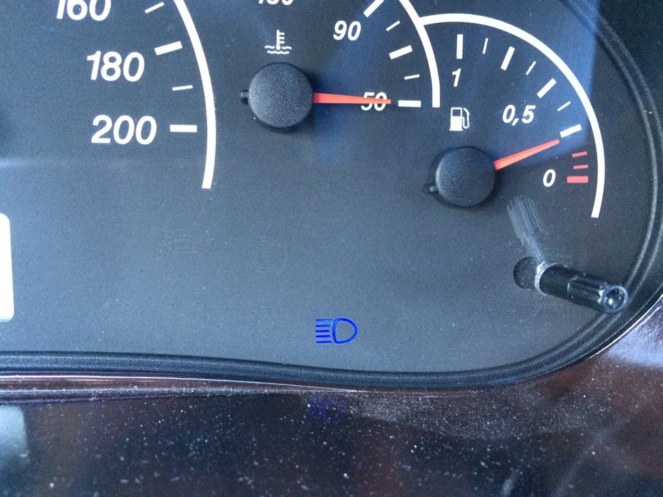

Когда горят ДХО, на приборной панели в пол накала горит лампочка дальнего. Лично мне это нравится. Можно контролировать не произошёл ли какой-то сбой в проводке.

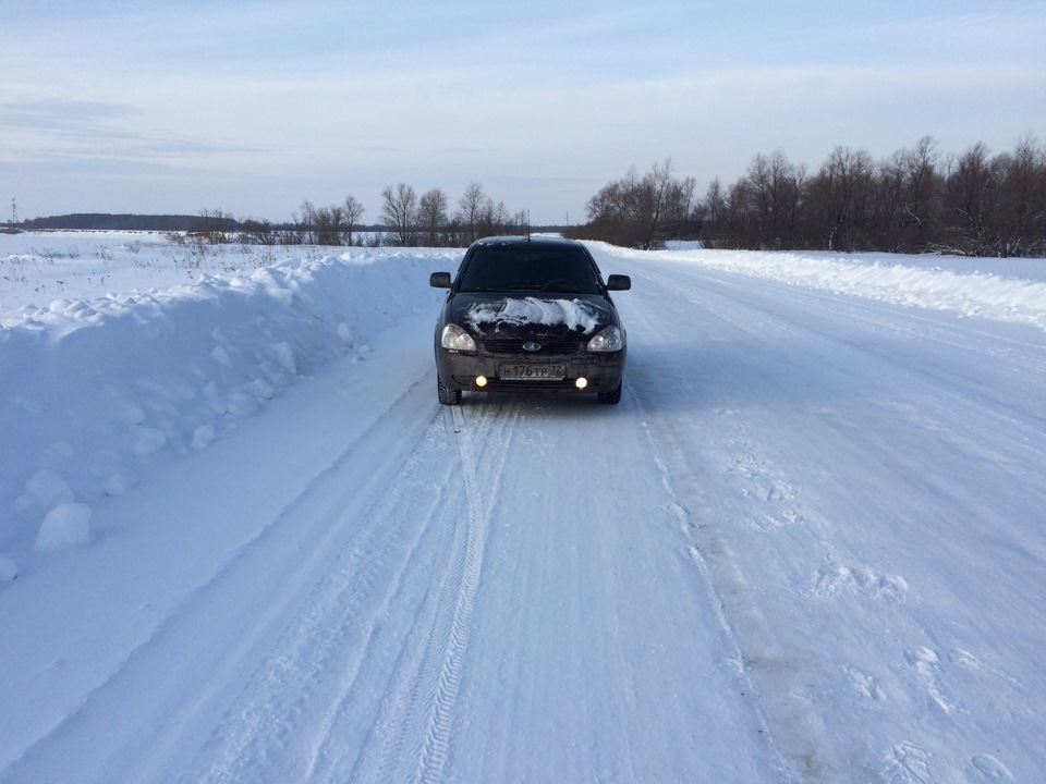

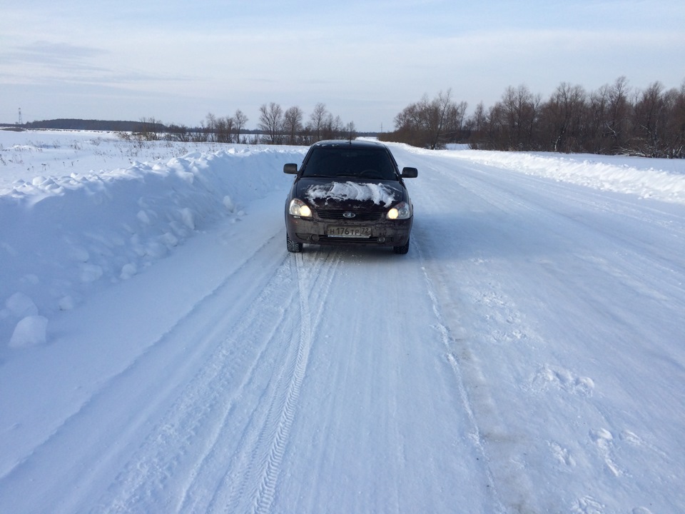

Для сравнения сделал фото на расстоянии 10 метров в яркий день.
Кроме того, при включенных ДХО, не горят задние габариты и подсветки в салоне. Что продлевает жизнь ламп. Собственно как и нагрузка в треть. Кто-то действительно верит, что это экономит какой-то малый процент топлива.
Самое главное преимущество данного метода — выглядит как ДХО у приоры SE.

всё подключил всё работает но значёк дальнего света почему-то не горит подключал всё по схеме точно ошибки исключены проверял несколько раз как исправить что сделано не так

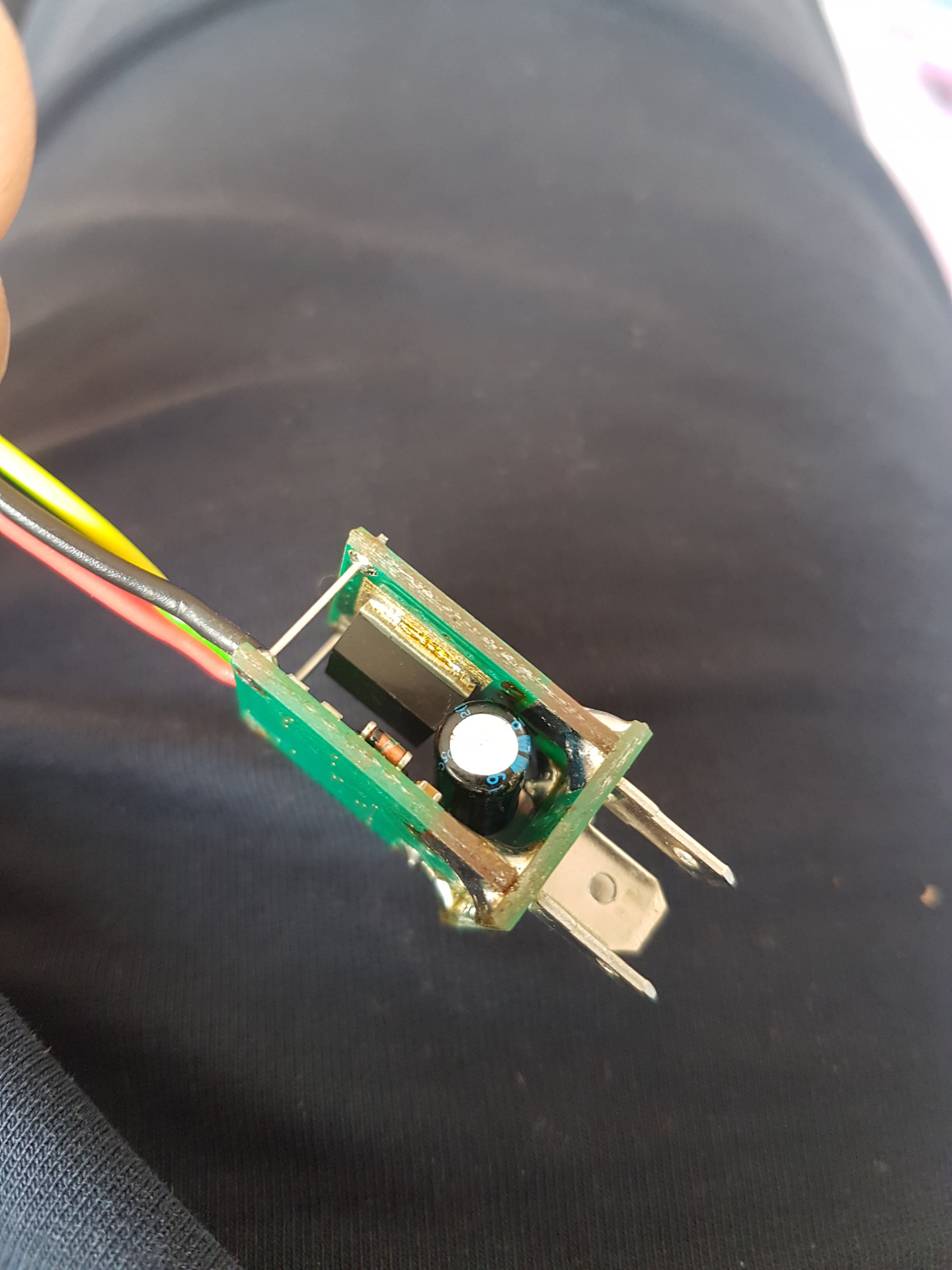

Все решено!у кого такая беда!проблема была в конденсаторе, родной стоит 16v220mf, я поставил 16v470mf правда его надо вытаскивать за пределы реле он туда не поместится.
Всем приораводам доброго дня!такая проблема ребят, купил дхо 30 на приорку свою в августе этого года, поставил ездил, было все ок, но в последнее время стал залипать дальний свет, то есть если переключил на дальний то назад на ближний дальний не выключается пока не выдернешь реле с гнезда и когда берешься за нее горячая не дотронешься!с родной реле все переключается нормально!всем заранее спасибо!жду советов!буду благодарен!
Смотри в схеме перегоревшие элементы.
Если сам в этом не силен, то либо обратись к специалистам для перепайки, либо закажи новое реле.

классная вещь, но напрягает лампочка на щитке, и еще он глючит, вот бы сделать так чтобы не горел индикатор дальнего
У меня не глючило ничего. Видел, как один из драйвовчан заморачивался и делал, чтоб не горела лампа на приборке.

поставил тоже! только не пойму на приборке лампа дальнего свето то горит то нет?! сами лампы в фарах горят хорошо!, у меня приборка с навигацией!
У меня контакт немного отходил. Из-за этого моргала лампа.
дальним моргаю или включаю дальний все отлично!лампа горит без проблем.
BlackBaller
Звонил на завод Эланг по поводу моей проблемы!, соеденили с инженером, сказал токая особеность моей приборки!, не чего страшного нет!, вот так!
С ближним светом тоже дхо горит?
Нет конечно!
На фото просто будто горит
Хм. Вообще даже не похоже.
И габариты обычные. Не яркие.
Глянул еще раз.и правда не похоже) и как в эксплуатации? Проблем никаких?
Никаких проблем. Нужная вещь.
Убедил)
Я установил, у меня лампа на приборке то горит то гаснет. И когда загорается эта лампа в колонках стоит писк. Кто знает что это такое как лечить?
Посмотри работают ли они, когда не горит лампа.
Писк — скорее всего наводки по электричеству. Перед магнитолой очиститель шумов (или стабилизатор) поставь.
13-yurokn
Как исправил?, у меня тоже моргает но шума из колонок нет!
Никак! Поставил обычное реле

А если ксен поставить в дальний, то будет так же гореть в пол накала?
Нет конечно.
