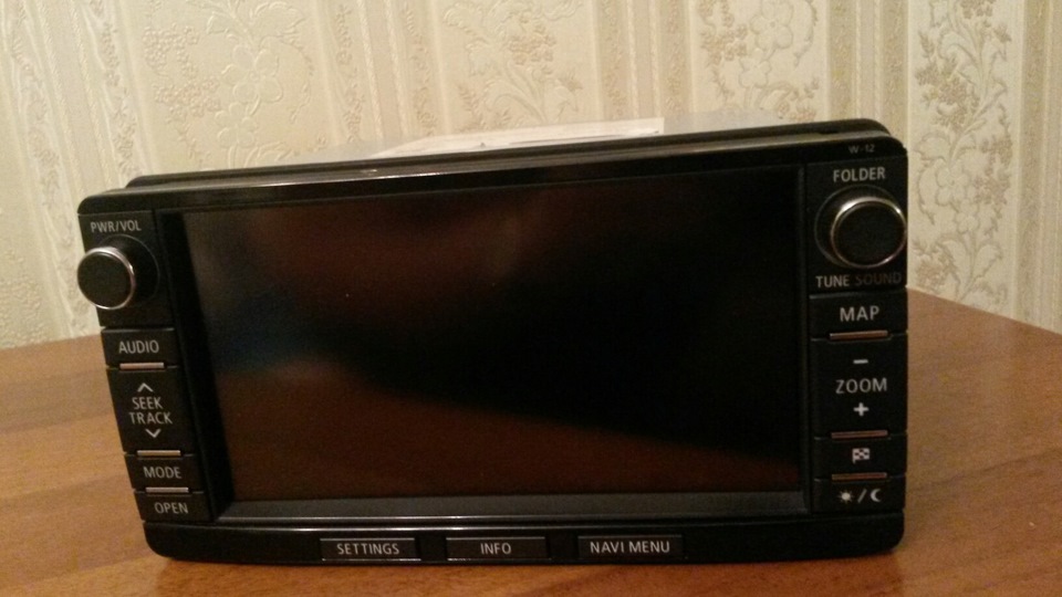

купил на форуме новое головное устройство которое устанавливается в топовой комплектации, долго думал что поставить, но решил что мультимедиа с функциями двд и т.п. мне не особо надо, а вот управление скрытыми функциями это хорошо, ну и плюс не надо менять штатную камеру, микрофон. ГУ лежит у друга в Москве, как пришлет поставлю и раскажу свои впечатления, до этого не пользовался таким девайсов в том числе и на аутлендере ХЛ. Видел его только на фото
цена ГУ 11000 р на Out-club.ru
Canbox 403 4000 р на Out-club.ru
GPS антенна 2200 р на Emex.ru

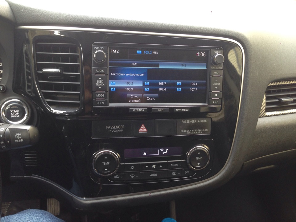

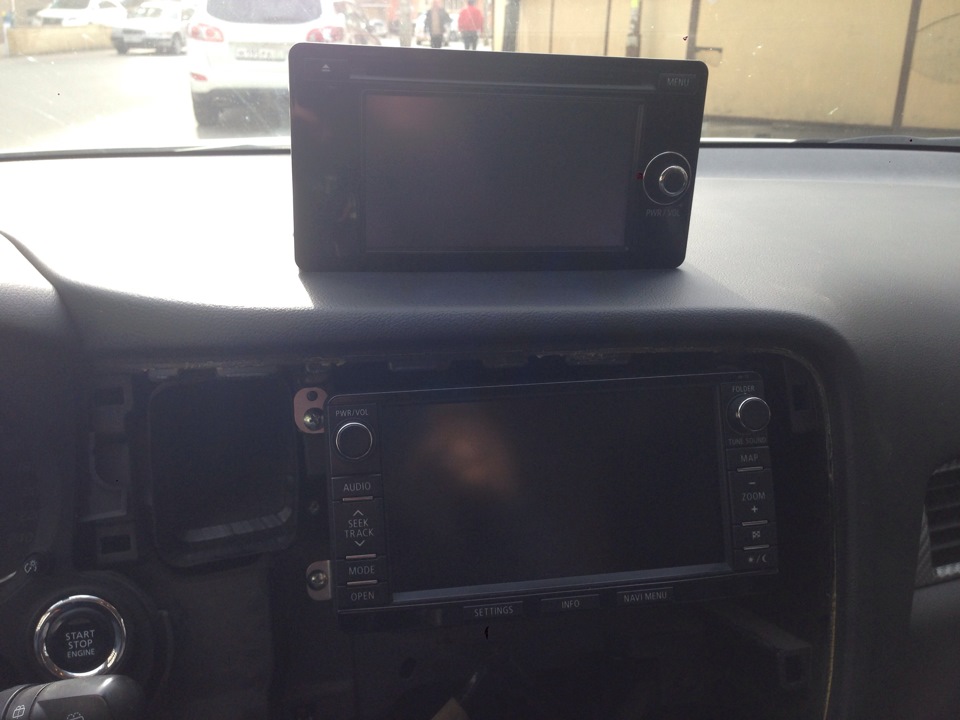

Ну вот и пришла w-12 ко мне
Ставить ее вместо прежней 10 минут, снять лакированную фальшпанель магнитолы (она на защелка, надо потянуть на себя), открутить 4 винта крепления, снять крепежи и переставить на w-12, единственное один разьем не нашел на канмодуль, висел за проводкой на магнитолу, примотанный изолентой. Без канмодуля не работает камера заднего вида и почему то появился чек двигателя, после подключения канмодуля все заработало и чек потух.
Первое впечатление это звук, по моим слуховым способностям звук стал приятнее, пока меня полностью устраивает, теперь ищу динамики Rockford ну а далее и усь
