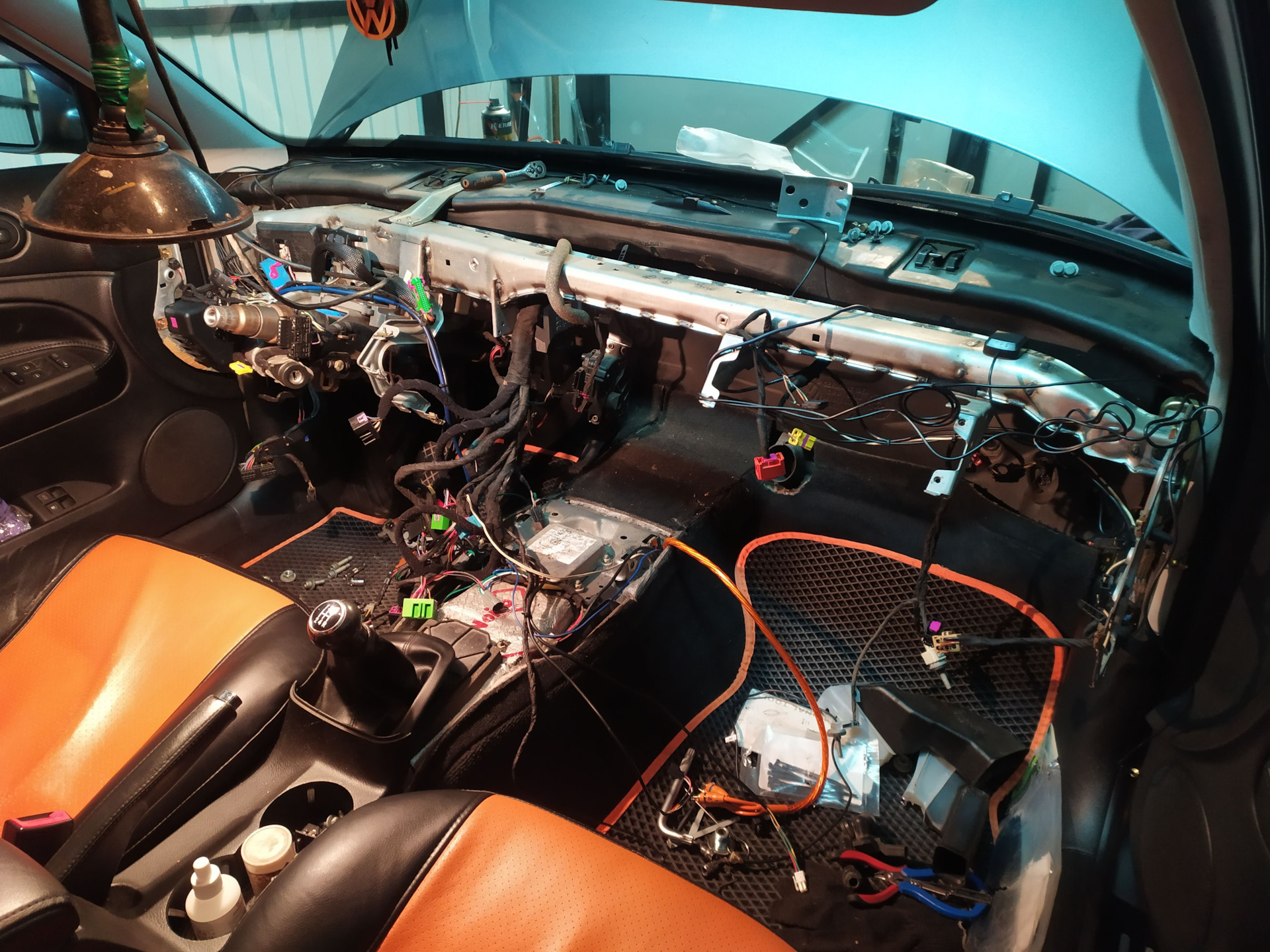

2. Далее радиатор печки, тут все по классике, салон в дербан, день на разбор и столько же на установку .
Жалко что фрион пришлось стравить и сломать руки в трех местах что бы все открутить, но дело не самое сложное из того что я делал с этой машиной .
После установки стандартного термостата, машина начала греться выше 99 градусов стоя на месте, в связи с чем было принято скорейшее решение заменить термостат на более холодный, теперь на месте выше 91 не подымается .

Я торпеду всборе отодвигал когда радик печки менял. Освобождается только проводка в распределителе оно целиком отходит от кузова
Когда все штатное то да ) наверно просто)
