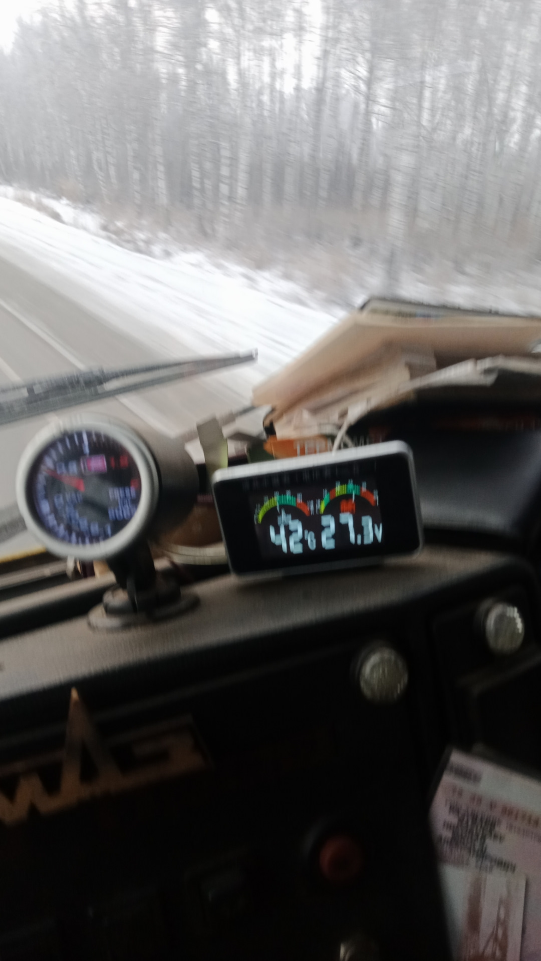

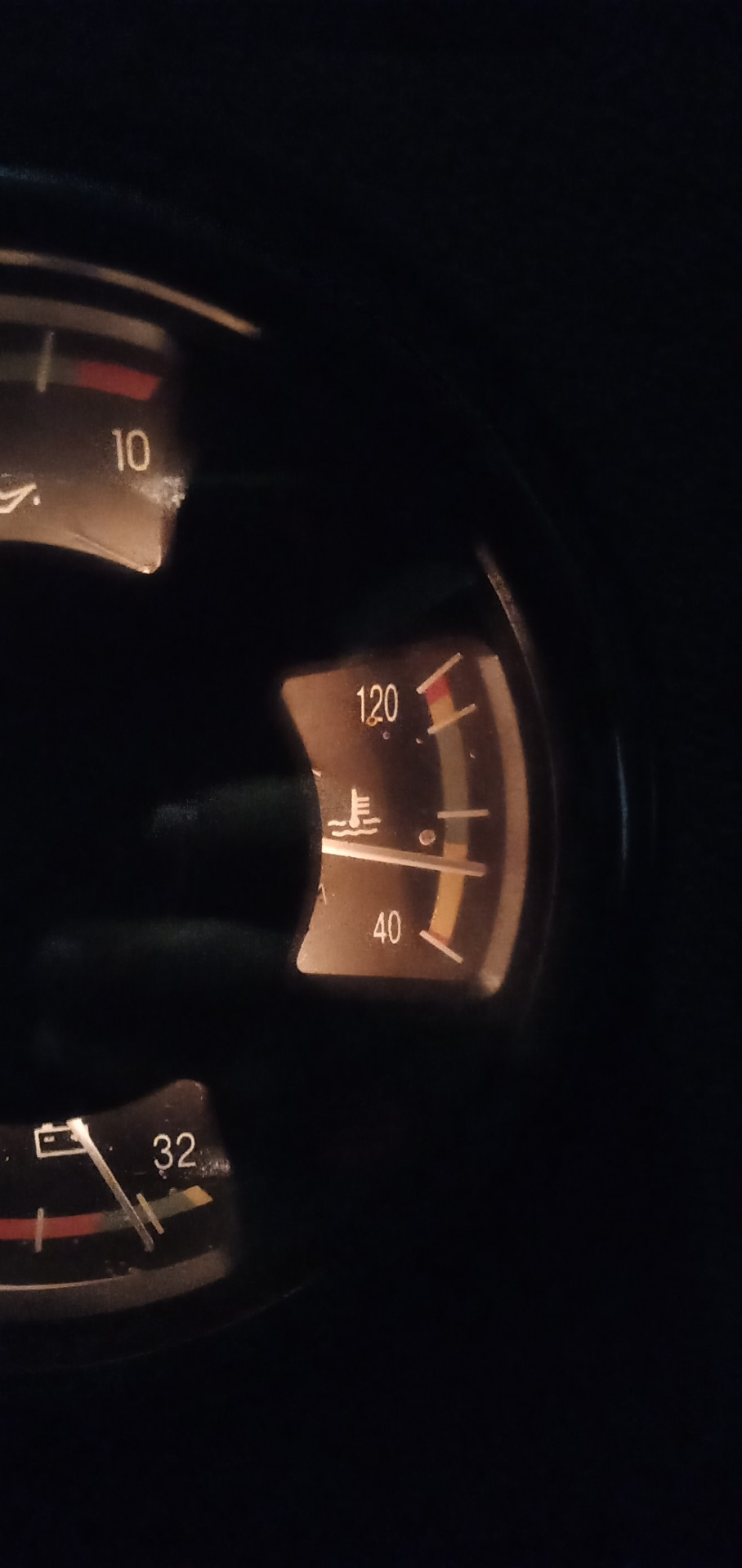

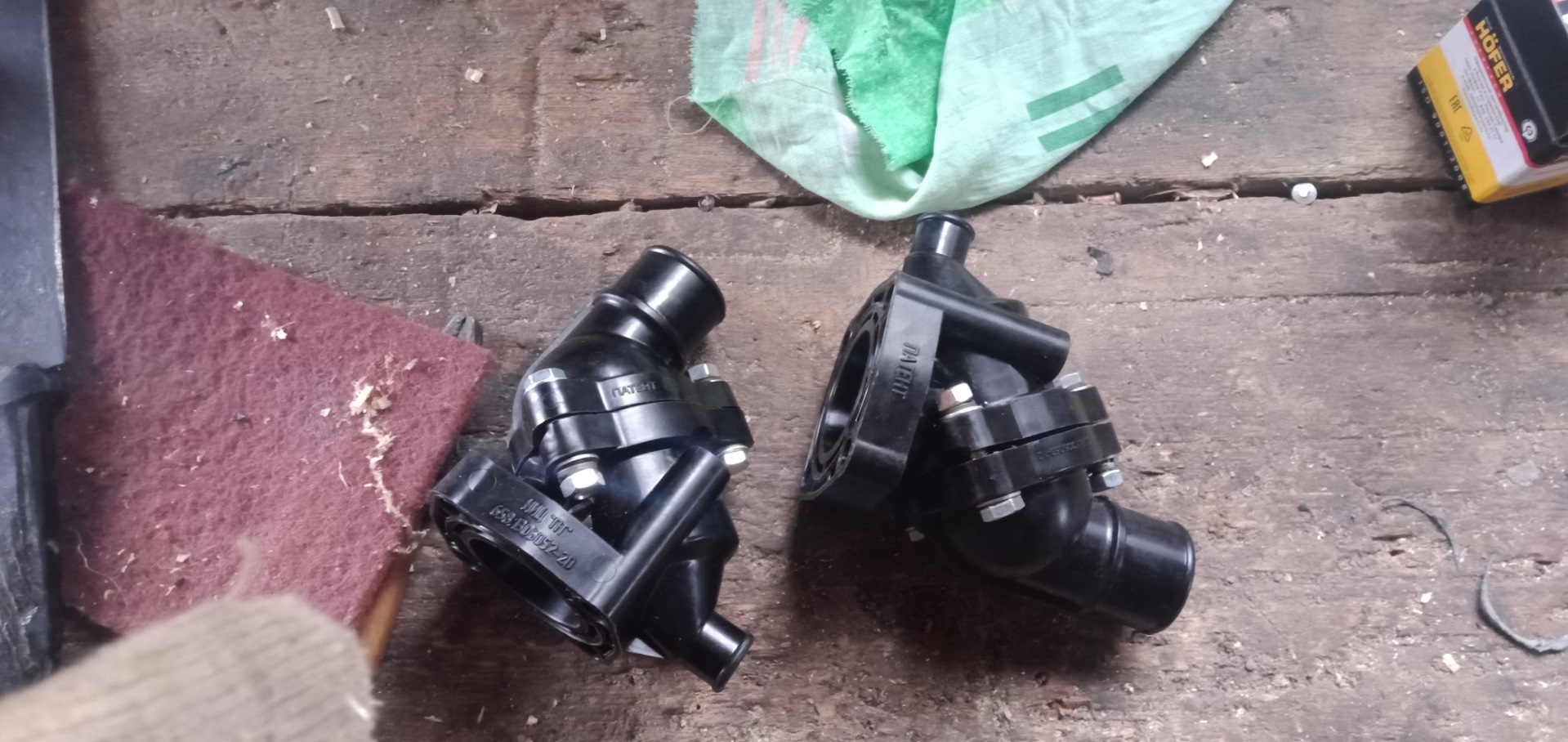

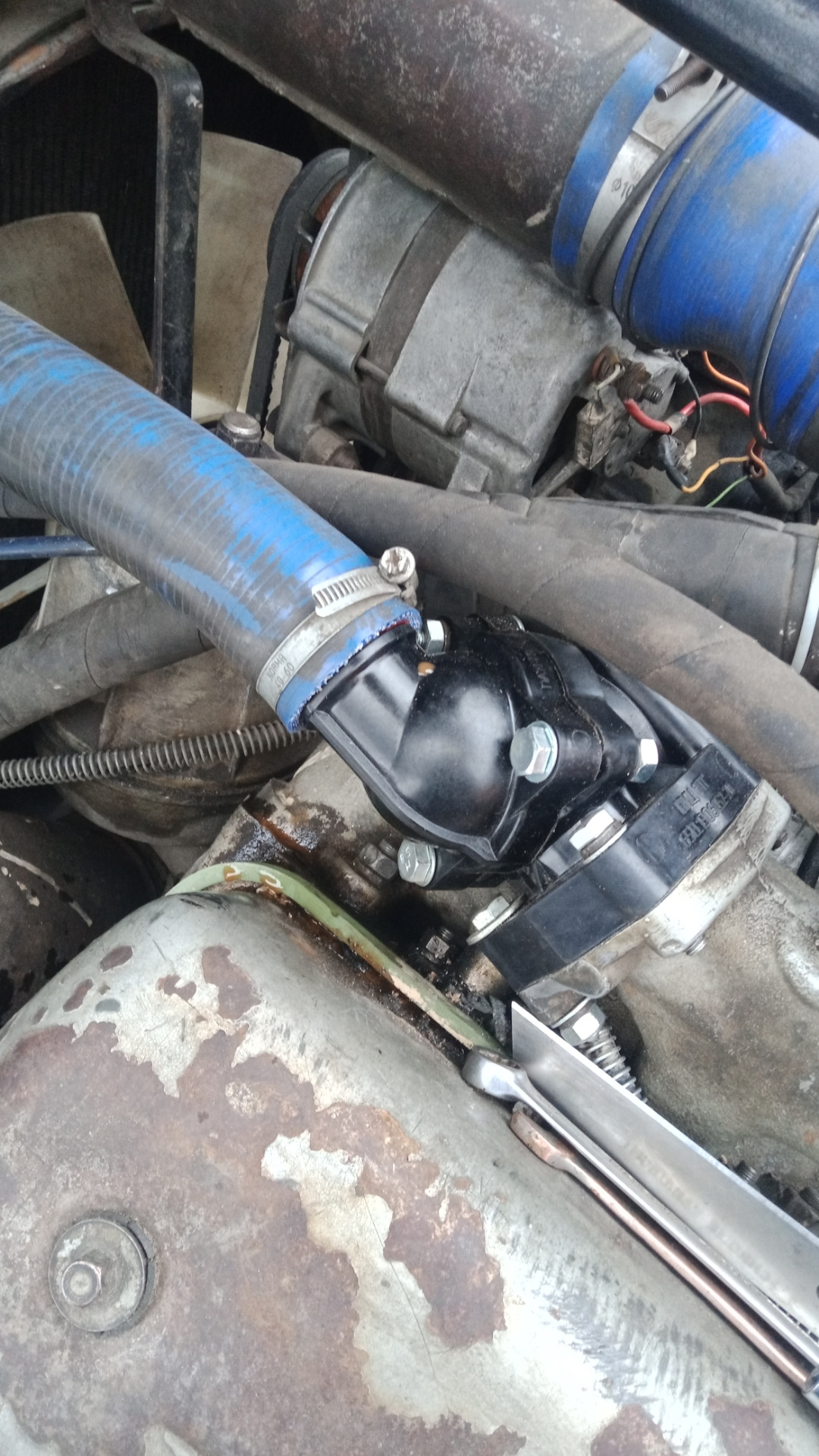

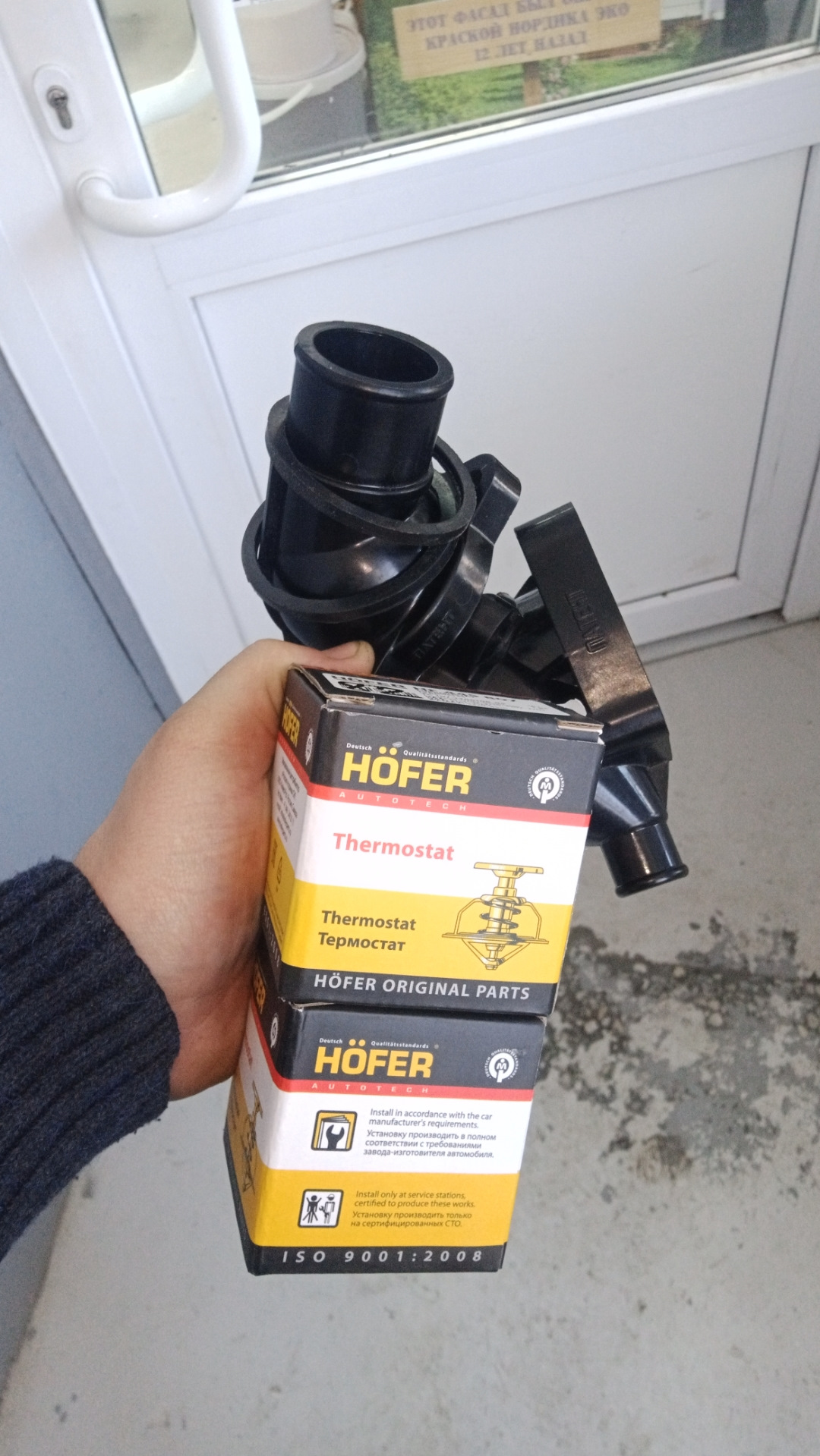

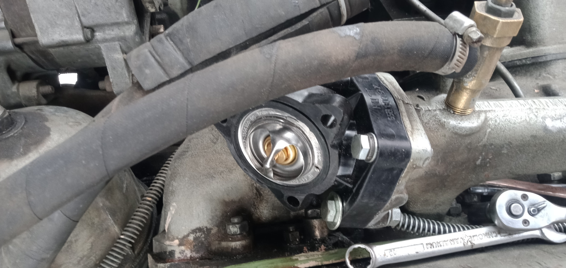

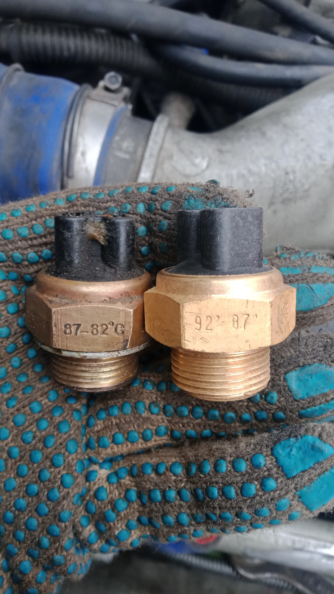

В продолжении темы тепла в мазе… С приходом холодов, стало понятно, МАЗ не хочет держать температуру… На за ходу она, падала до 40 градусов. но стоило остановится, росла до 60. грешил на термостаты… Начитавшись в интернете, купил коробки от евро 3 мотора, и газ термостаты на 82, так же датчик включения гидромуфты гт 87-92 градуса…
По итогу, температура в движении 60-65. Это уже что то… Но до заявленных 82 далеко… Гидромуфта включается где то на 75, Тоже непонятно почему… тестим дальше…

Hofer, уж не знаю как вы, а я такой фирме совсем не доверяю. Сколько раз сталкивался, так всегда фигня какая-то была, а не запчасти.
Да я в один магазин, на 82-85 нету… Во второй, нету… Все говорят больше 90 берут, а вам на 85 подавай… Я говорю, мне на МАЗ. тут вообще вопросы кончались))))) нашел эти в 4 м магазине… Вот теперь думаю, Толи на 87 ставить пробывать, Толи на 82 но другой марки производителя
REX-91
Ваши сомнения подтвердилось, термостаты жудкое г.вно. один открылся на 60 вторйл на 63

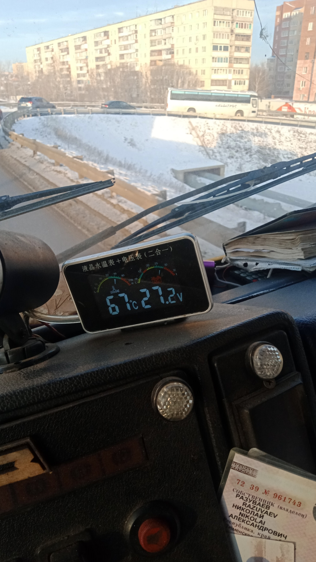

Хотел бы по подробней узнать о приборе на панели, который температуру показывает.
Родному мазовскому веры нет, этот заказал на просторах алиэкспрес… Темпер и вольтаж
Понял.
А температуру двигателя как подключал?
Там свой датчик, вкруяиваешь в водяной колекто и готово
