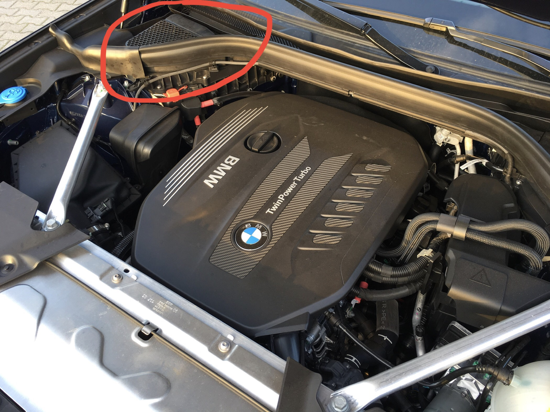

Два аккумулятора? Я у себя один нашёл только, в багажнике. А где второй искать?
У меня второй аккум (маленький) стоит с правой стороны под капотом, в районе лобового.
Viliams2
Вы точно его там видели? Там клеммы есть, да, они вынесены для удобства, но под решеткой которую вы обвели — воздухозаборник
Да, он там точно. Ошибиться невозможно. Под этой решёткой расположена батарея, с клеммами, маркировкой. Тоже AGM, кстати.
