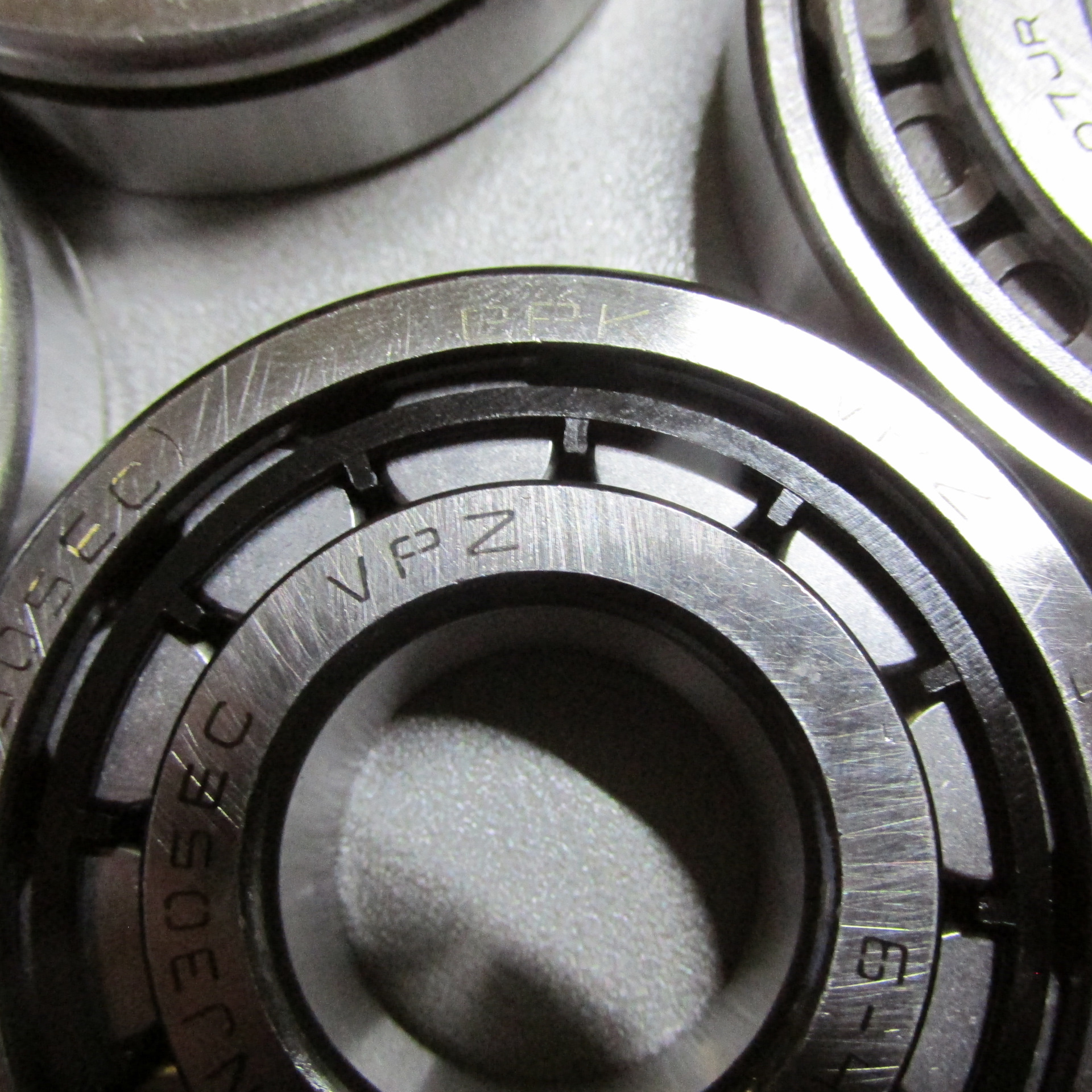

Подшипники взял такие:задние Вологодские VBF Приора закрытые, передние Волжские VPZ, подшипники дифференциала японческие Koyo

В чем смысл закрытых подшипников КПП, если они постоянно купаются в масле? Народ наоборот убирает пыльники и делает открытыми. На старых КПП с зубил стоят только открытые.
Не боятся стружки и прочих частиц, я так понимаю из этих соображений перешел завод на такие
Остальные стружку и грязь не получают что ли? Все равно непонятно. Ладно — это дело личное. Сам буду убирать пыльники.
Остальные конические роликовые, их конструктивно как сделать закрытыми?Имеем закрытый подшипник, качественный, заполненный хорошей смазкой, смысл его трогать?

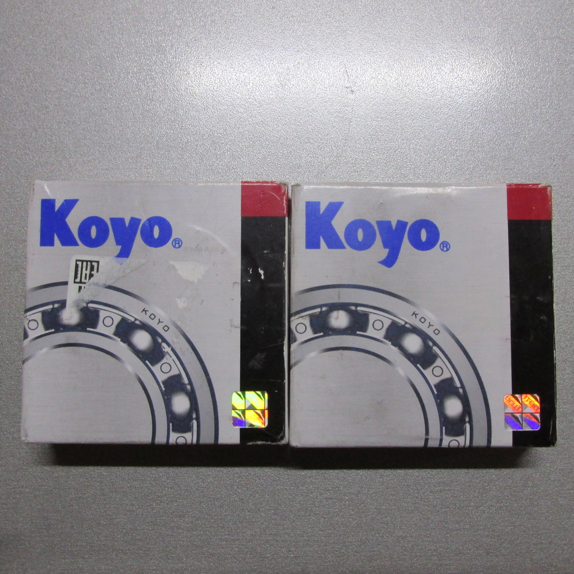

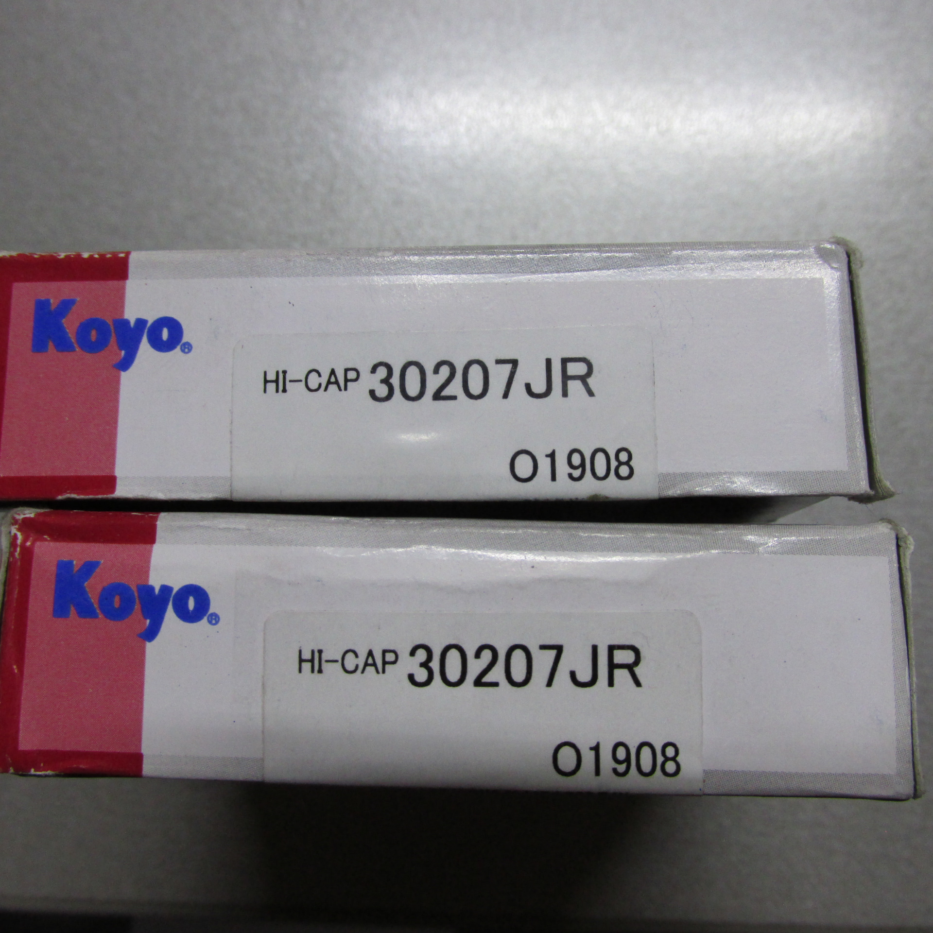

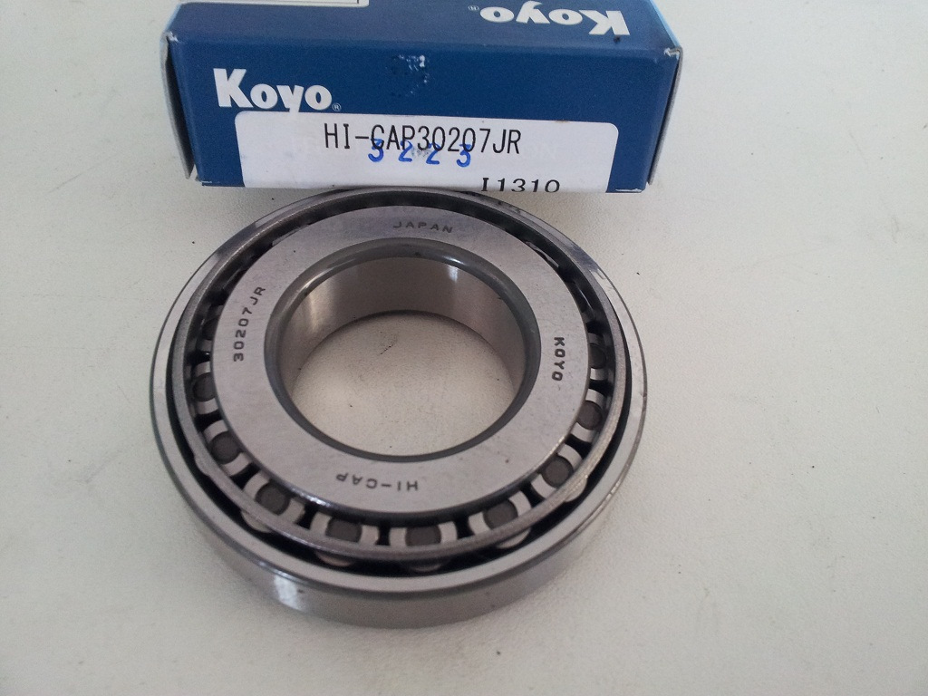

По моему Koyo подделка. Коробка невзрачная. Да и шрифты на упаковке отличаются от тех оригинальных подшипников, которые держал в руках. Плюс голограмма что-то не нравится. С виду похожа, но какая-то размытая. Думаю как минимум необходимо свериться в Интернете с похожими картинками.
www.drive2.ru/l/557998303879366229/
вроде такие же
Встречал только такие маркировки
Поставлю какие есть, что уж теперь
Даже если кетай то уверен это лучше того что предложит отеч. производитель
Да!Я упорно искал VBF, но именно на дифф почему то оказались дефицитом.Подшипники от СПЗ-4 выглядят хуже кетая, обойма ужасна.Интересно в какой упаковке твои придут.Мне пришли такие
