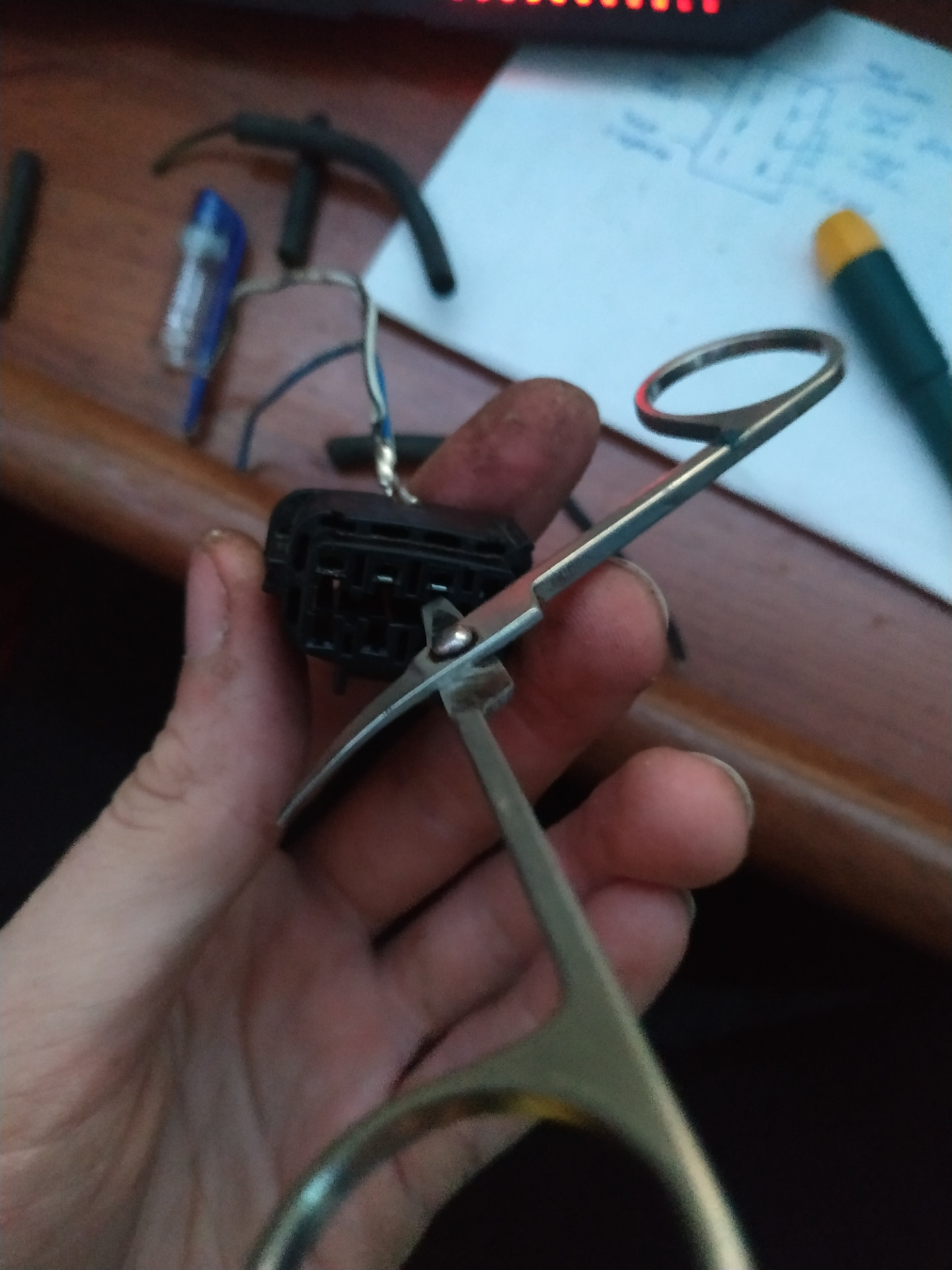

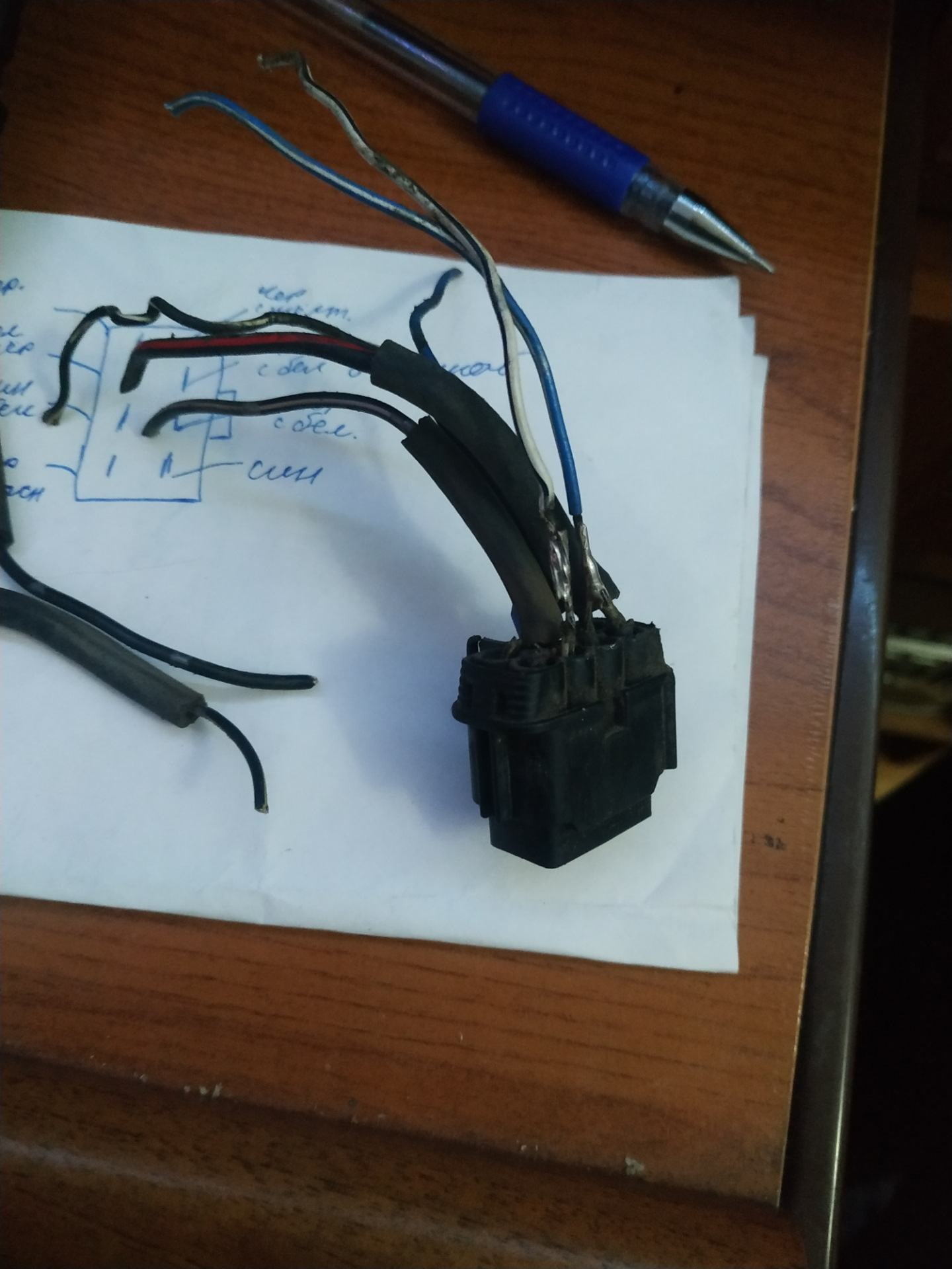

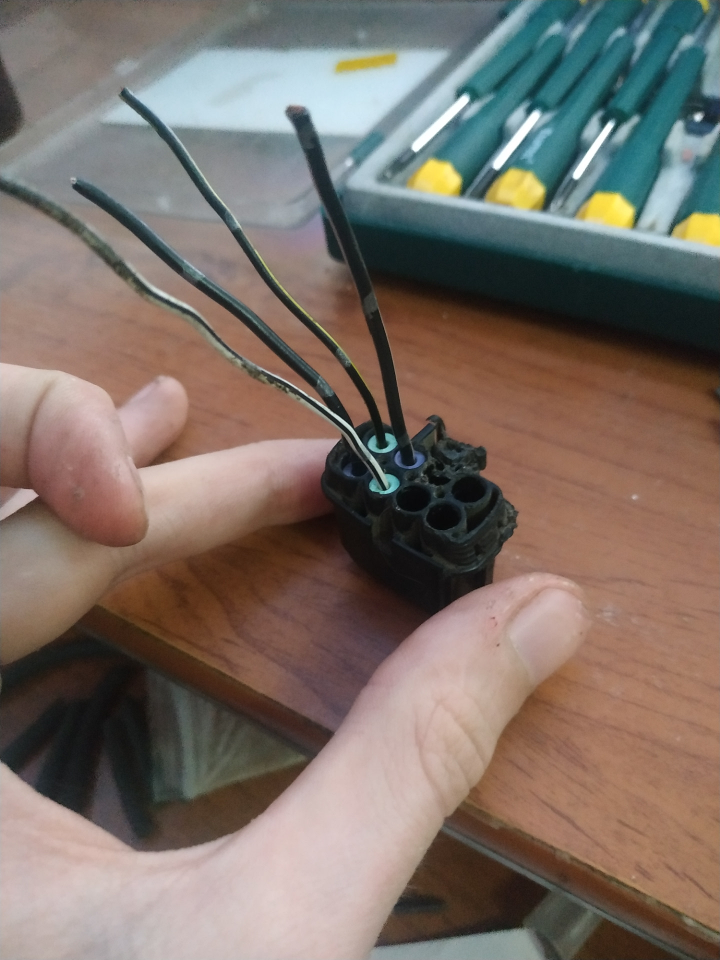

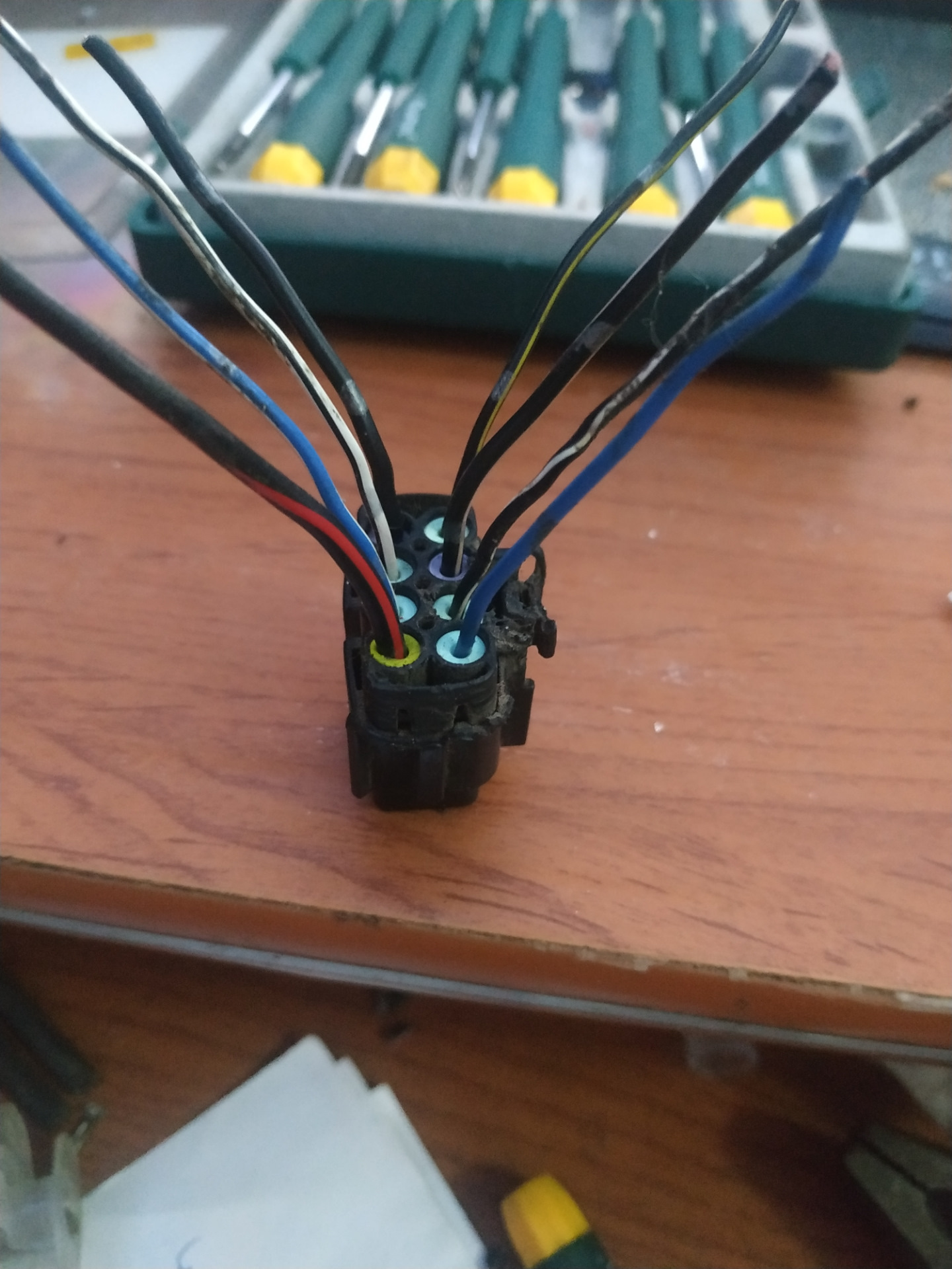

Всем привет, начал чудить ниссан, на перекрёстках дёргаться, как будто кончается топливо, но не тут то было, сегодня поехал по делам и начали отключаться цилиндры, виноград подумал что он ока и стал работать на двух цилиндрах, это не есть хорошо, через пять минут полез под капот обнаружил "привет" от старых хозяев…

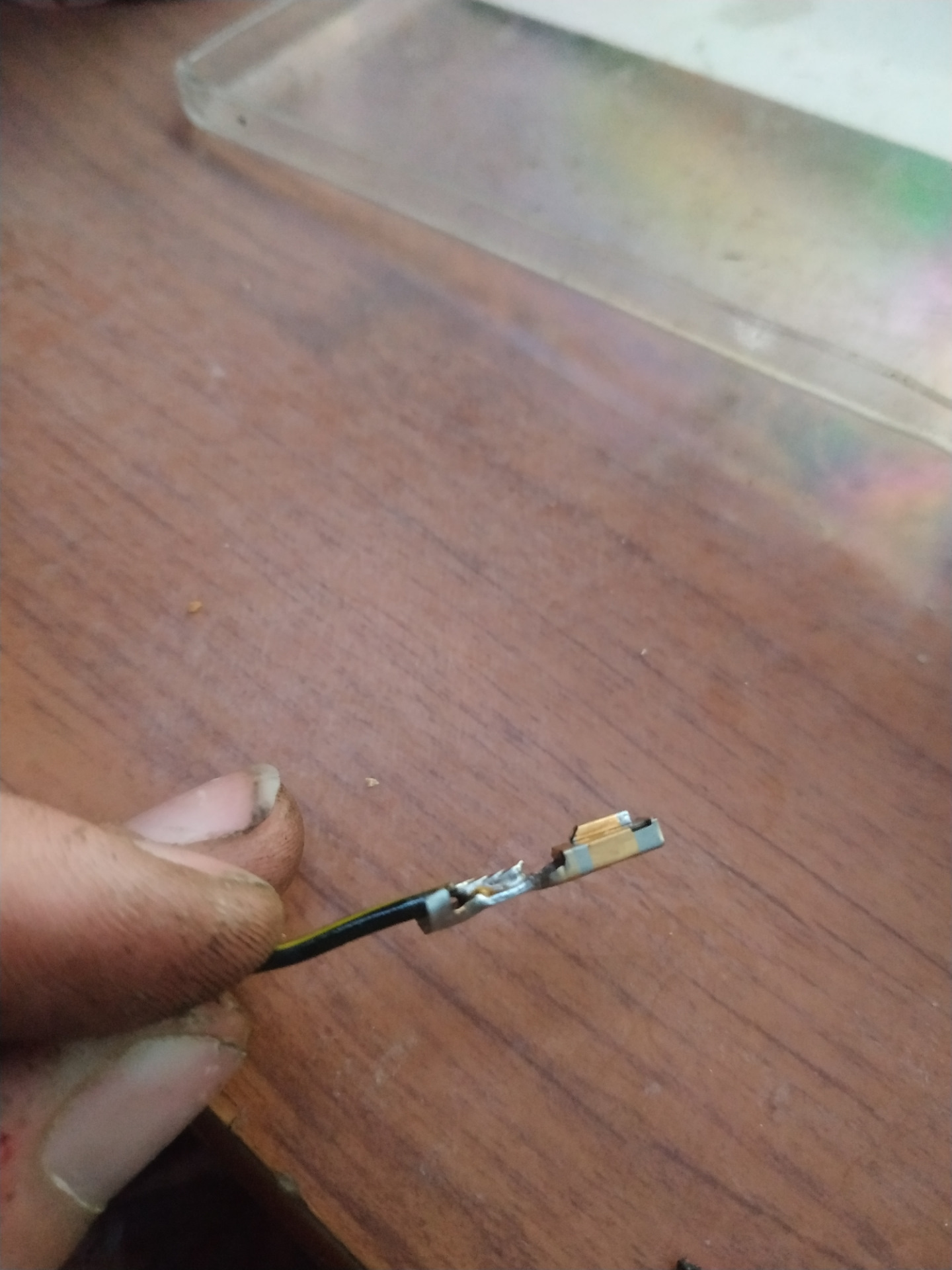

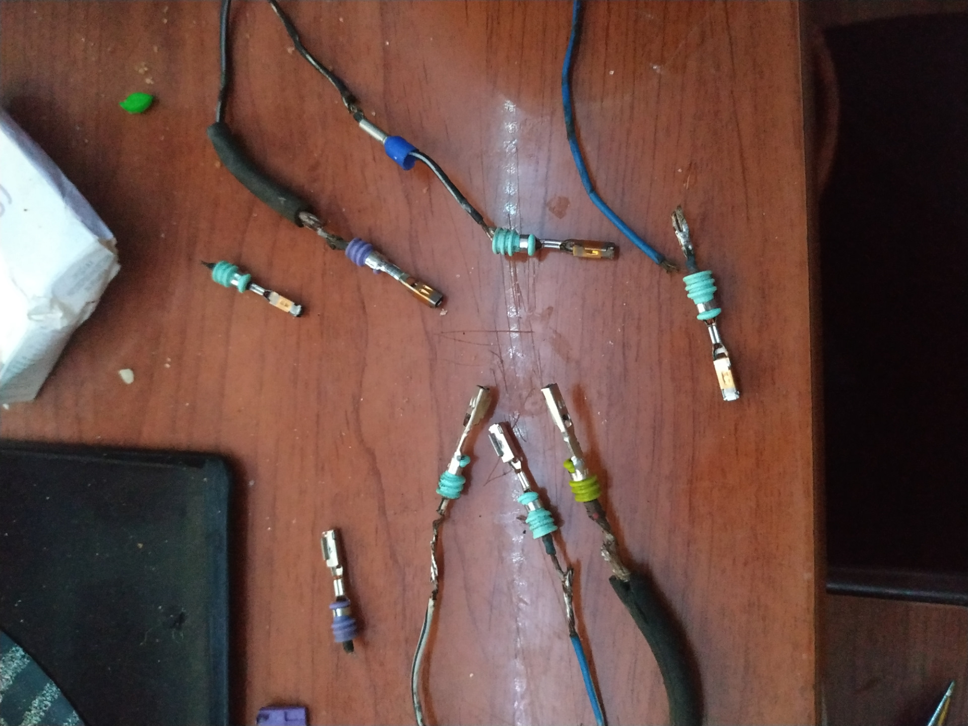

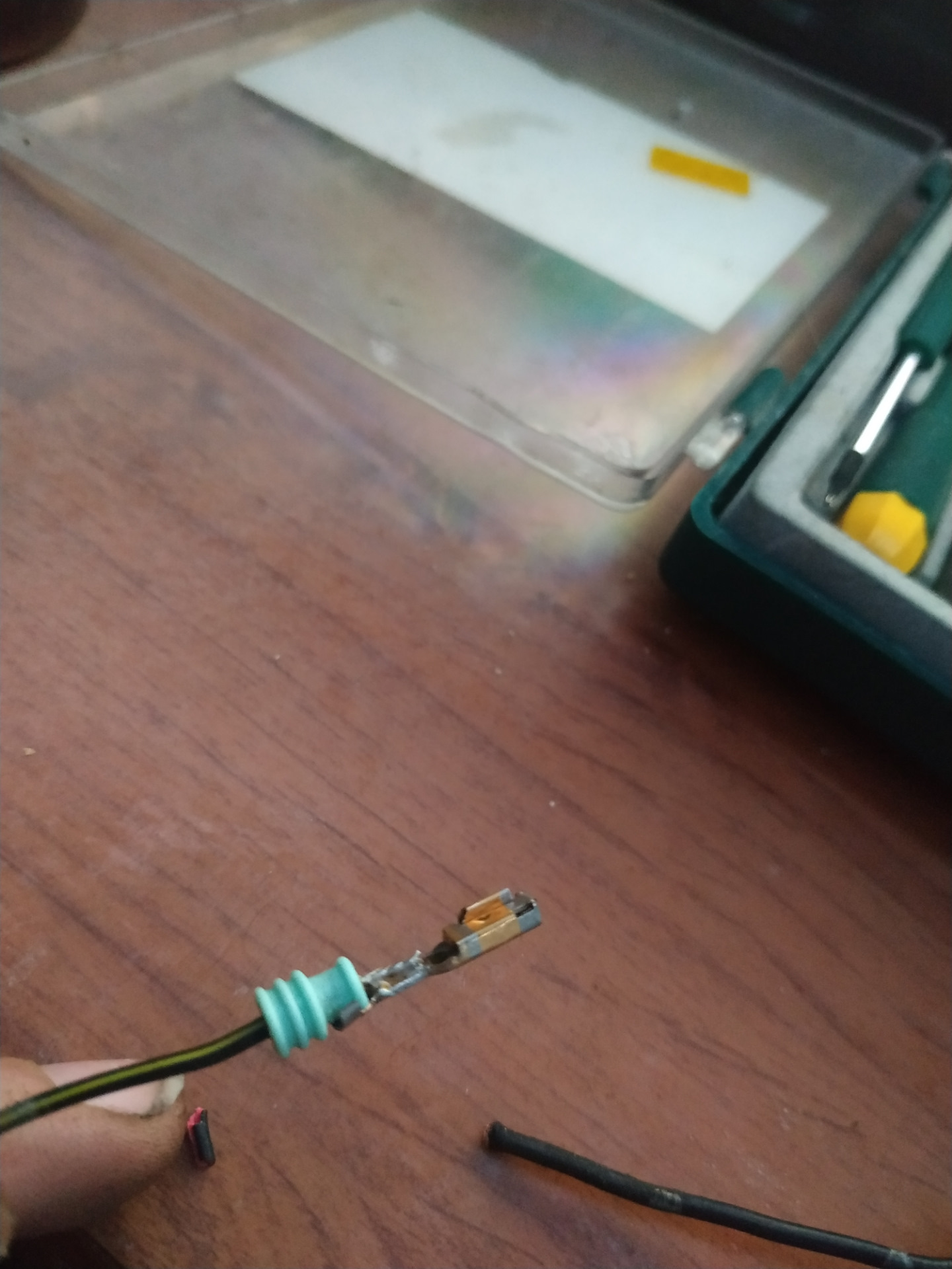

не захотел на морозе возиться с распиновкой и пайкой, да и возможности не было, по вандальски откусил разъём, потащил домой

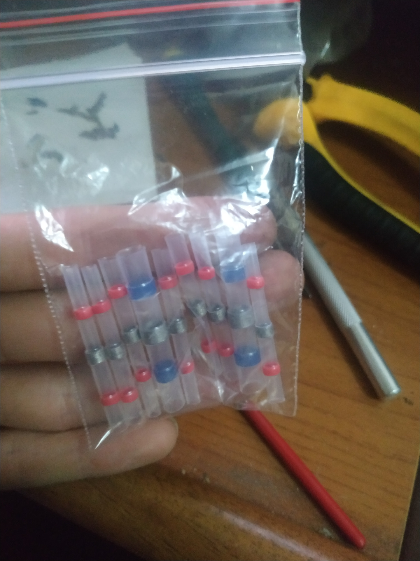

Пойду за термоусадкой с припоем в магазин, далее возвращать забранный штекер ниссану)
Следите за проводами и контактами, бывает копеечная штука может обернуться в много тысяч в сервисе, до новых поломок или доработок)
