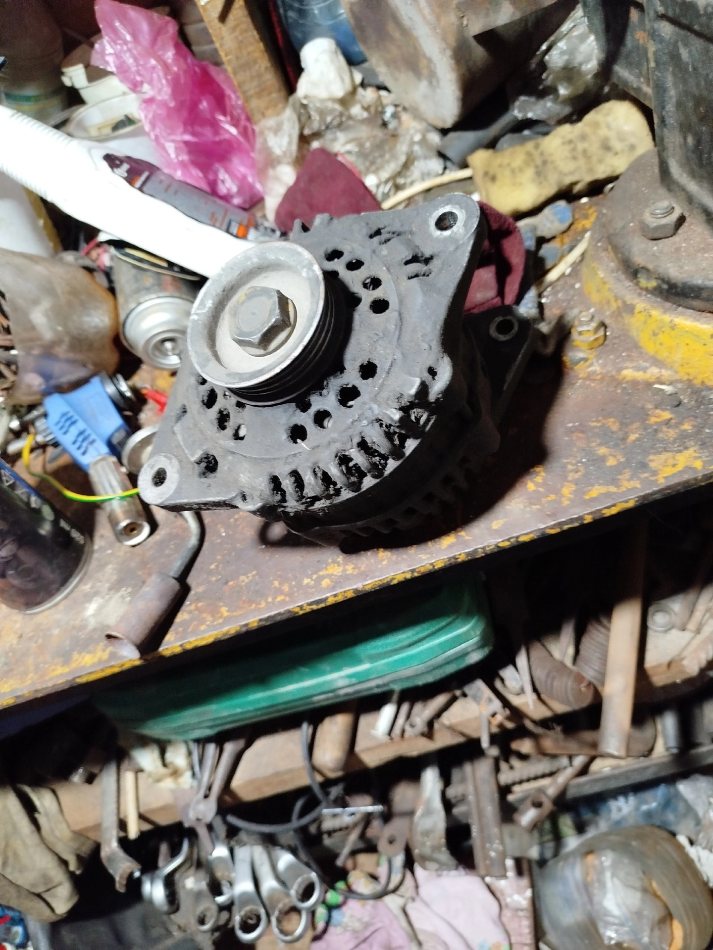

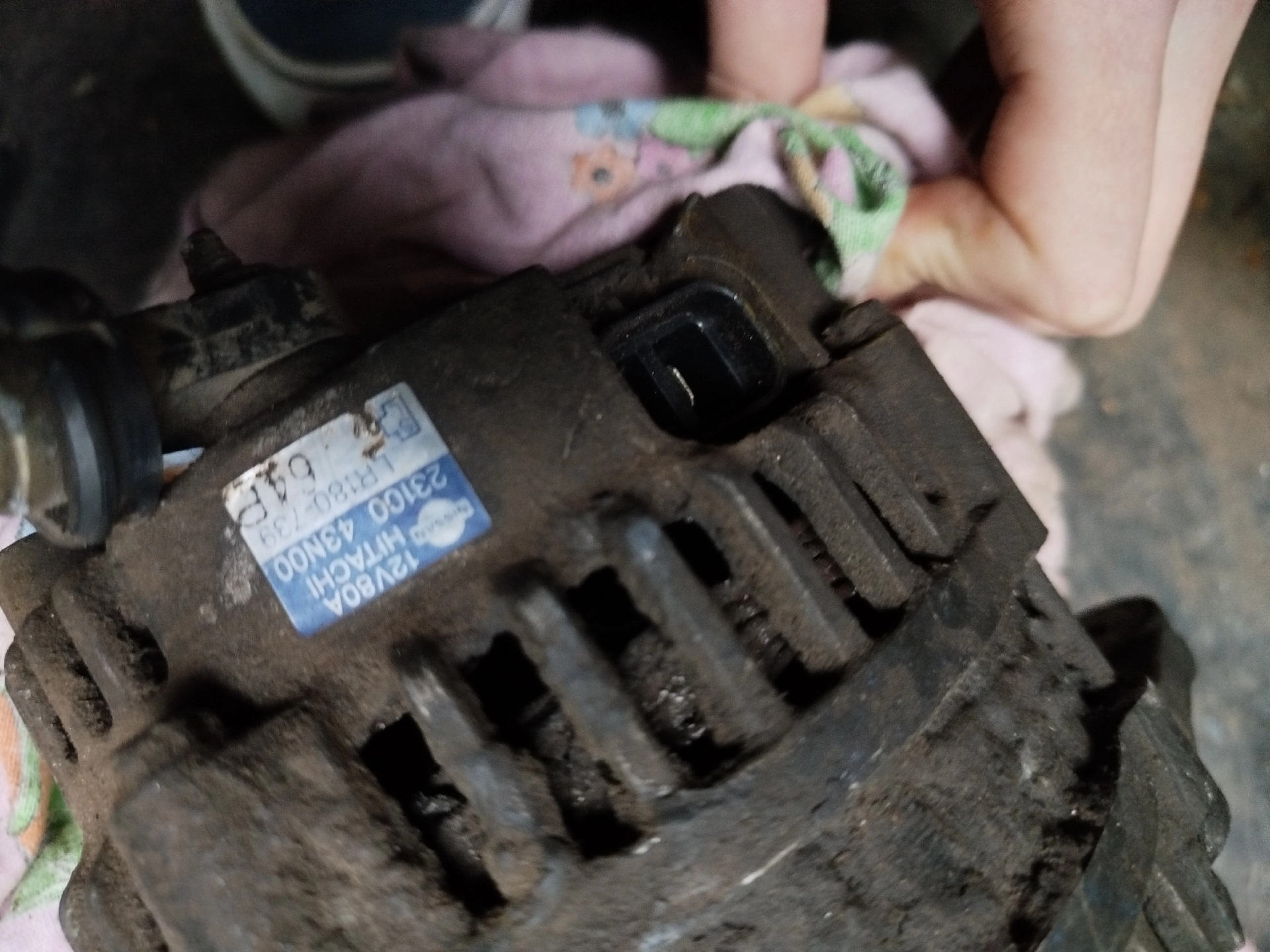

недавно начал шуметь генератор, вспомнил что у меня есть в запасе подходящий, покупал я его за тысячу, проездил года два и пропала зарядка
взамен был куплен контракт за немыслимые 6500₽ и спустя два с половиной года он начал шуметь

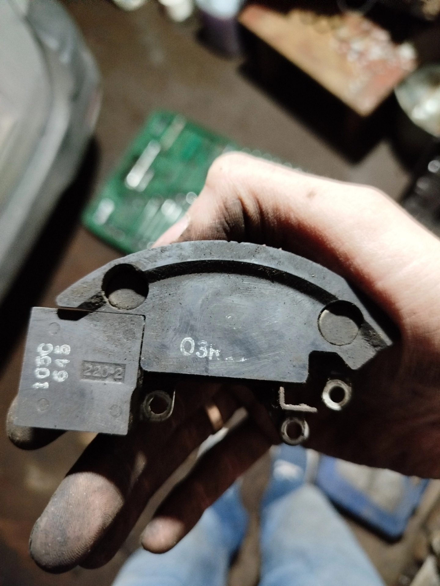

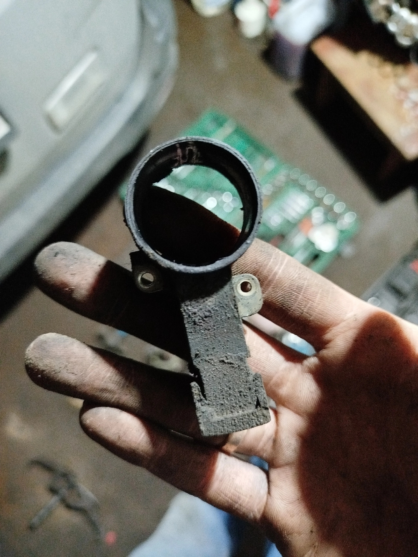

вот такой чумазый гена будет меня выручать, правда хотелось бы на нём заменить контактные кольца, подшипники и щётки
старые щётки у него сточились до отверстия, через которое устанавливается штифт для сборки задней крышки, ну и от грязи залипли, от того зарядка и пропала
колька токосъёмные тоже подточились, думаю какая у них адекватная цена, видел как за 200 так и за 1000, фото у разных продавцов одно

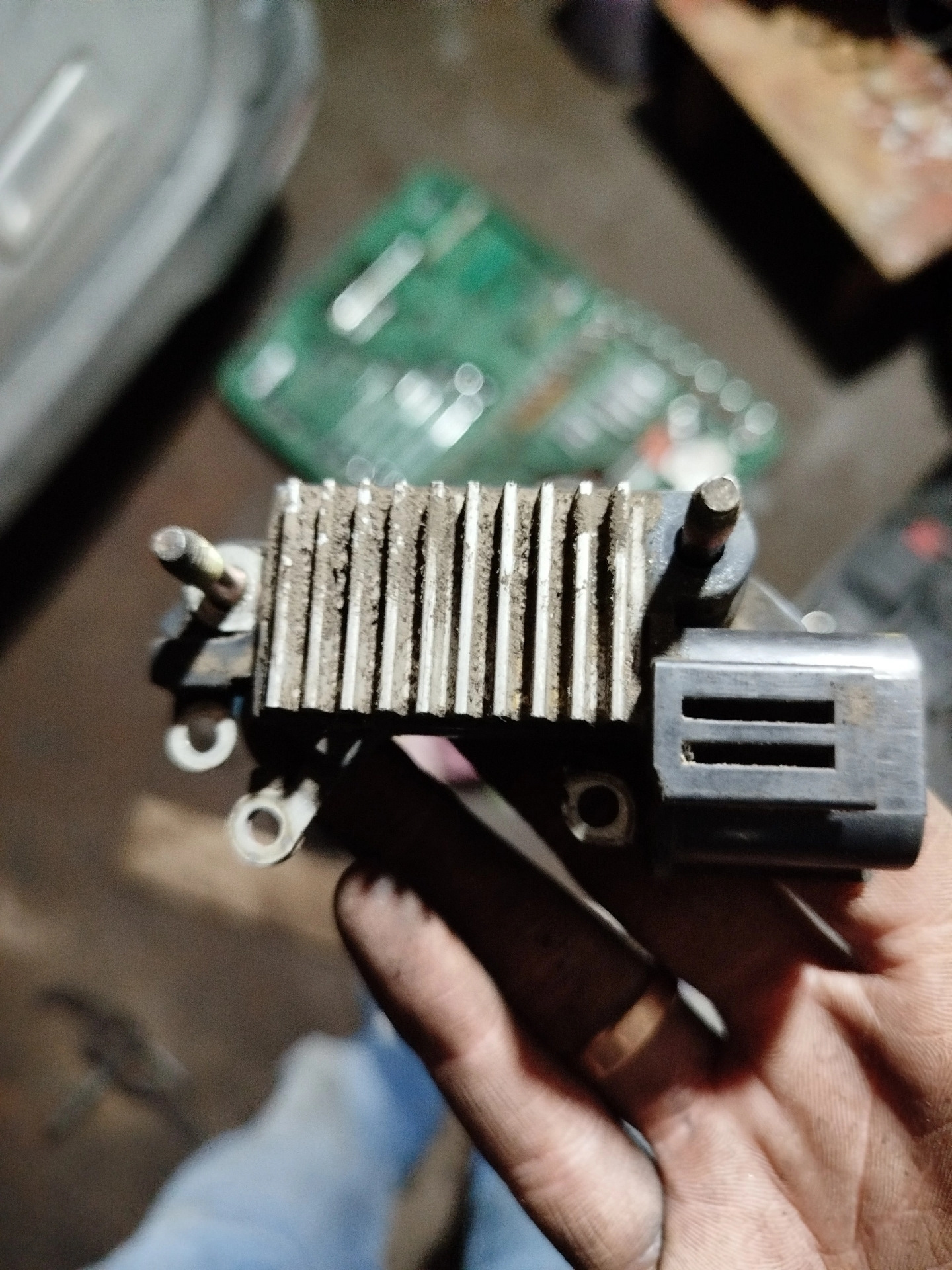

регулятор я думаю менять не нужно, что с ним может быть, зарядку всё-таки давал и в перезаряд не уходил
вот только не как не могу спрессовать подшипники, может есть какие то хитрые съёмники для этих дел? или что из подручных материалов сварить? подскажите как лучше их снять, заранее спасибо!

сам гена визуально очень похож на мой
Задний маленький вроде очень просто снимается если на валу остался то две отвертки в помощь, если в крышке то литол( мыло хозяйственное) внутрь набиваешь и какой нибудь бородок или трубку (только не полую) по внутреннему диаметру подшипника и соответственно, этой трубкой выбиваешь, за счет смазки подшипник начнет выходить.
снять не можешь большой с крышки и вала?
да, подшипник в крышке передней, а вал не хочет выходить, в общем думаю, что сделать чтобы крышку не расколоть
Прессом снимал…По другому никак ( даже не пытайся) я уже прошел этот путь, он очень дорогой!
тогда пойду к стошникам, за сигаретку выпрессуют, уже не раз к ним ходил, сайлентблоки перепрессовывать, там вроде вал к подшипнику приржавел, у многих такая беда, а генератор такой же, только шкив другой, на фотке с rb мотора скайлайна или лауреля, но тоже конских денег стоит, вот и буду за ремонт браться
Да вал как правило прикипает к подшипнику.
а хотя… я наверное на выходных пресс сварю на 20 тонн из домкрата, надоело к кому-то ходить по мелочи 😅
У меня уже 8 месяцев как материал лежит на большой пресс всё руки не доходят
а какие-нибудь зарисовки, чертежи на него есть? может и мне пригодится
Не сам с кого нибудь срисую
