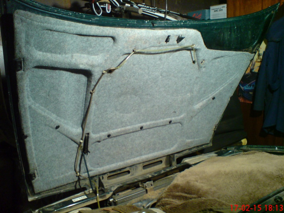

Как то заехал в местный одовский магазин, увидел эту самую вещь на витрине. Захотелось, но уехал с раздумьями "А надо ли?"
В итоге недавно приобрел за 560 руб., но в сером цвете (тогда был черный). Помучался отдирать заводскую губку с пленкой, ох и много же пыли она в себя всосала. Формованный утеплитель полностью повторяет все изгибы капота, есть разметка под фиксатор, петлю замка и боковые упоры. Единственно пришлось самостоятельно намечать и вырезать дырки под хомуты шланга писалок, под сами писалки и под пистоны. В ребрах капота есть два вида отверстий, отличных по диаметру. В маге подобрал соответствующие пистоны. Пришлось чуть подрезать в районе печки, т.к. попадало на уплотнитель капота и последний не закрывался.
Данный формованный утеплитель спрессован из смеси каких-то опилок и войлока (так мне показалось).
Результат: в городе заметил, что стрелка температуры стала держаться ближе к 90 гр., на трассе отличий не заметил, видать выдувает тепло через всевозможные щели (хотя поставил картонку на зиму). По быстроте остывания двигателя во время стоянки пока ничего не скажу, т.к. не засекал.
Фотки чуть позже будут.
