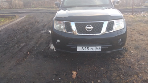

Всем привет, случилась у меня вот такая история. Утро температура за бортом -21, завёлся, прогрел и поехал, по дороге заметил сначала загорелась лампа АБС, потом есп и скользкая дорога и пиктограмма полного привода исчезла с приборки. Кто знает, может датчики АБС или проводка или всё-таки раздатка
Nissan Pathfinder 2011, двигатель дизельный 2.5 л, 190 л. с., полный привод, автоматическая коробка передач — поломка

Сегодня была такая же ситуация на Infiniti qx56, сбросил ошибки, пока что не загорелись!
Ну теперь я вообще потерян. В обед потеплело до -13, завел полный привод и пиктограмма появились, сдал назад метра два и АБС и есп погасли, теперь вообще не знаю че был за глюк и куда копать. Но теперь опять все работает
Было такое пару раз, именно зимой. Не чего не делал. Так и езжу, не чего больше не загоралось.
Дак и провод от раздатки мог отпасть, это норма для нисцан, но комп диагностика покажет куда копать
Спасибо, У меня в деревне диагностику не сделать, только емл разъемом. Прийдёт наглядно осмотр делать. Думаю сначала датчики АБС проверить тестером, а потом и по проводке идти
Скорее всего датчик АБС.
Возьми ELM 237 1,5 и правильную сборку Car Guage. Там в движении можно посмотреть сигналы от датчиков.
Чаще всего рвется у разъема левого переднего датчика (около ступицы).
Лечить вот так: www.drive2.ru/l/498832758555017300/
ссылочку на правильную сборку не кинете, а то кучу программ перепробывал, только температура и напряжение, и давление топлива)))
4pda.ru/forum/index.php?showtopic=887273
