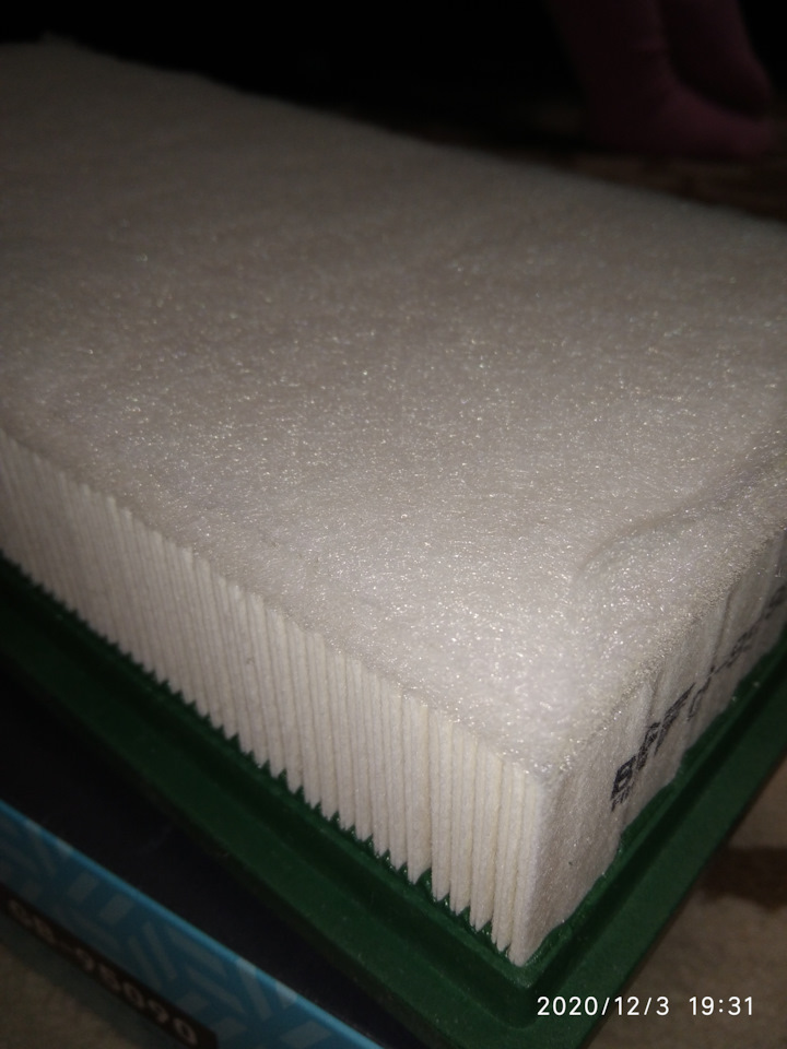

В какой-то момент он мне говорит: а ты воздушный фильтр давно менял?
— Ни разу с покупки не менял. Написано же замена его раз в 30000 км, еще не прошла моя ласточка столько с замены.
— Дурак ты, и даже не стесняешься, — говорит он мне в ответ. Менять надо по интенсивности эксплуатации. Если только город — 18000км-20000км, если смешанный цикл, город бездорожье, значит 17000 км, если часто ездишь га рыбалку по полям, значит максимум 15000км.
Ммм. — что тут скажешь?
Лезим туда и вот те хрень! Я увидев сие, даже перекрестился! Матерь божья и все угодники! Это еще что за б** в воздухане?
Я глазам своим не поверил! Поперек забора воздуха сраная грязная салфетка! Там, где ей точно не место!
И как, может питаться двигатель воздухом, если вместо чистого воздушного фильтра, стоит это грязное порно?!
Дальше можно было не искать, причина, НАКОНЕЦ, была найдена, но не такой Александр! ОЛДСКУЛ это вам не мелочь по карманам тырить! Он проверил все оставшееся, что наметил, и лишь убедившись, что все остальное в норме, успокоился и дал мне "зеленый свет".
Гребанная салфетка, невесть как попавшая в воздухан, задушила воздухопоток и стала причиной плохих пусков по утрам. Двиг холодный, ты его запускаешь, ему нужно больше воздуха для смеси, а он его не получает. Примерно так, это выглядит!
В общем и целом итог такой: причину плохого пуска нашли и устранили. Машина заводится по утрам как спичка о коробок! Тачка летит как зверь.
