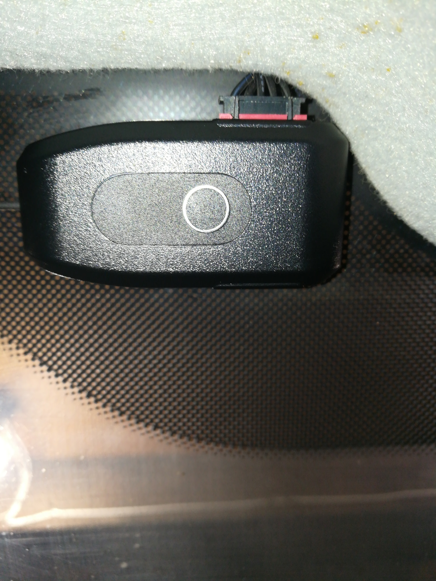

Очень странные советы по кнопке на антенне. Самые главный функции все равно исключительно на самой сервисной кнопке: обучения обхода штатного иммобилайзера (iKey); настройки CAN-модуля.
С официального сайта Старлайна: Стандартная кнопка valet при установке сигнализации StarLine расположена непосредственно под приборной панелью. За счет кнопки валет удастся активировать или быстро отключить сигнализационную систему транспортного средства без брелка. Как правило, подобная кнопка valet располагается в салоне в районе водительского места – ее можно найти под крышкой блока предохранителей. Если быть особенно точным, то она находится слева от рулевого колеса и чуть ниже.

уж куда установщик сигналки запихал, там и искать. никаких стандартов в принципе не существует.
Это да, но преимущественно в салонах применяют шаблонные схемы установочные.
Кнопка находиться на антенне.
Это, к сожалению, лишь кнопка вызова водителя (подача сигнала на брелок) из салона автомобиля
Она же и сервисная кнопка. В инструкции к сигнализации по крайне мере так написано.
Надо изучить. Этот вариант, конечно удобнее, нежели под торпедой копаться))
А как именно версия?
На лобовом вверху, если есть блок с антенной, то он тоже выполняет функцию сервисной кнопки.
support.starline.ru/ru/kn…ya-knopka-i-gde-eyo-najti
Надо блок искать, а от блока смотреть куда идёт провод
Найти блок и по нему идти, засунуть могут куда угодно, обычно где нибудь под рулём, возле предохранителей может быть
У меня около предохранителей.
