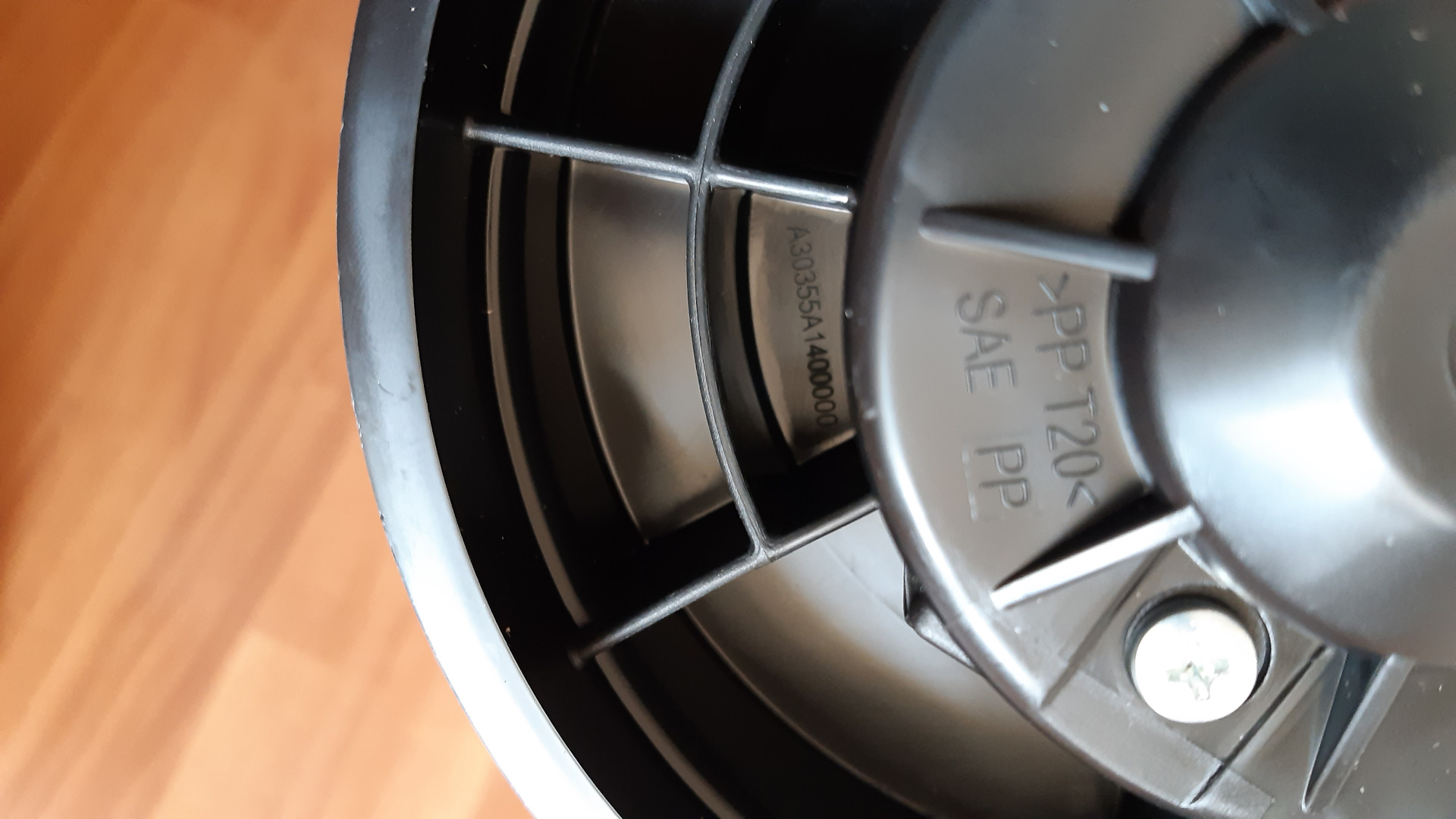

На фото новый мотор отопителя, а это значит, Nissan X trail t31 преодолел 80 тыс. км.
Примерно неделю назад, с наступлением морозов от -11°С, вентилятор печки начал издавать нехарактерные звуки (загудел), и окончательно перестал нагнетать воздух в салон в пятницу вечером.
На улице холодно и нужно как-то срочно вернуть тепло в салон. Погуглил и понял, что проблема известная и лечится заменой мотора отопителя на новый.
Китай и бу я не рассматриваю, так как это весьма не надёжно (по отзывам). Поэтому заказал в автодоке оригинал за 6746 р. и доставкой за 2 дн.

После снятия педального узла, сервопривода и металлического упора, открывается доступ к самому мотору печки.
Он крепится на 1 саморез и с помощью защёлки на самом корпусе.
Откручивать против часовой стрелки, предварительно открутив саморез и отогнув на себя пластиковую защёлку.
Далее вытаскиваете его, снимаете фишку и он у вас в руках.
Демонтаж занял примерно 1 час. С учётом того, что какие-то ньюансы возникали в процессе работы. А также делал небольшие перерывы, ибо лежать там не удобно и затекает спина и руки.
Обратная установка заняла минут 30. Намного проще, чем снять.
Лишних запчастей и деталей после сборки не осталось, это значит, что встало на свои места :)
Снятый мотор внешне не отличается от нового вообще ничем. Ни габаритами, ни зазорами, ни внешним видом.
На этом всё!
Печка работает, как новая, что и требовалось.

Только что купил такой моторчик, в панике искал номер детали на корпусе, думал Китай может, раз у вас так же — успокоился :)

Вот же гады, мотор хоть и оригинал, а теперь в Китае делают. Когда себе менял, то мне попался маде ин юнайтед кингдом)). Однако уже почти 100, а нет, уже 101 тыс км) работает тихонько и проблем не доставляет)
Тут наверное не угадаешь, как повезет
