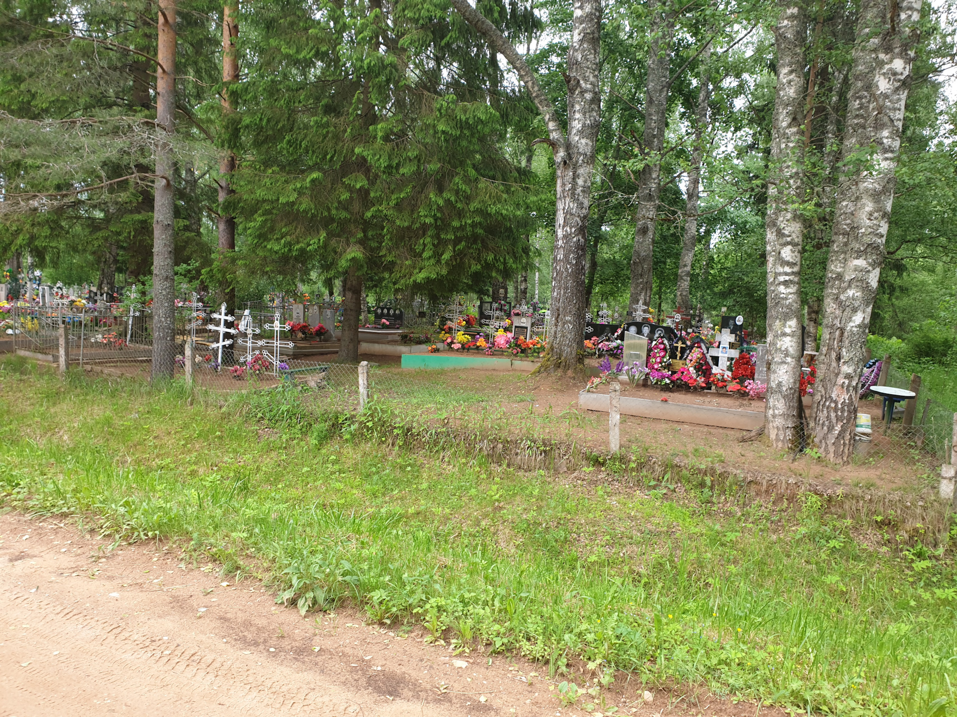

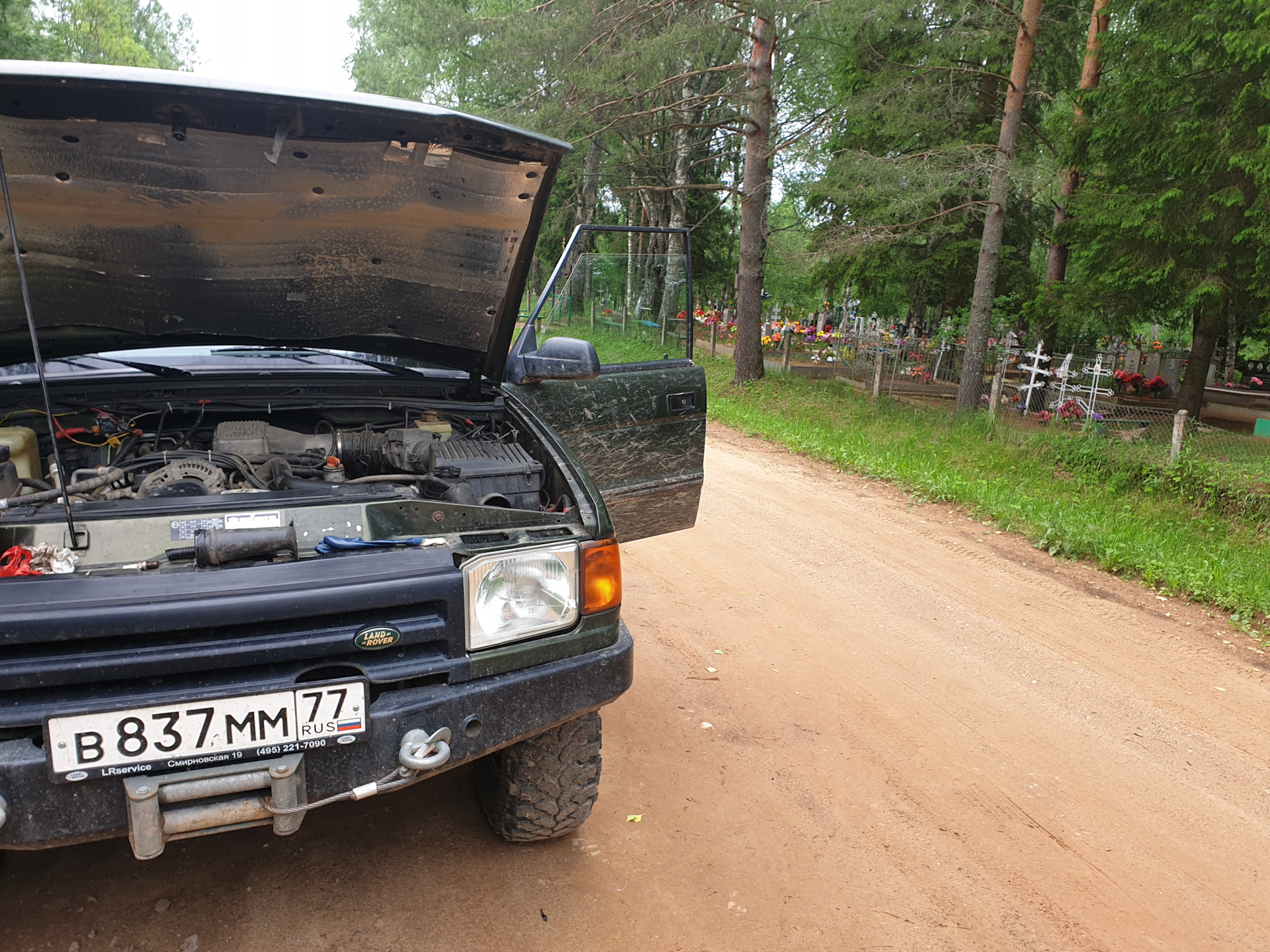

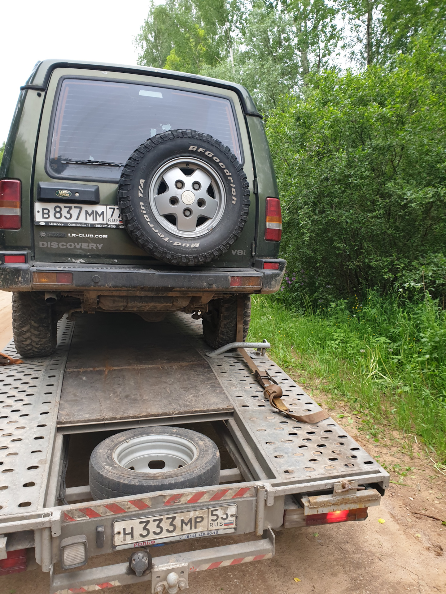

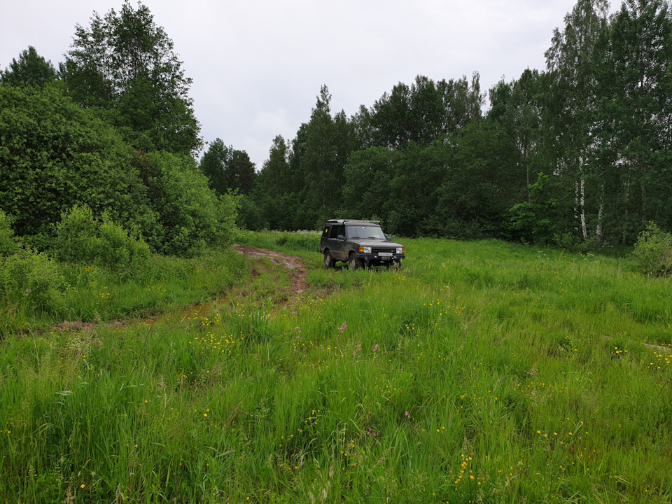

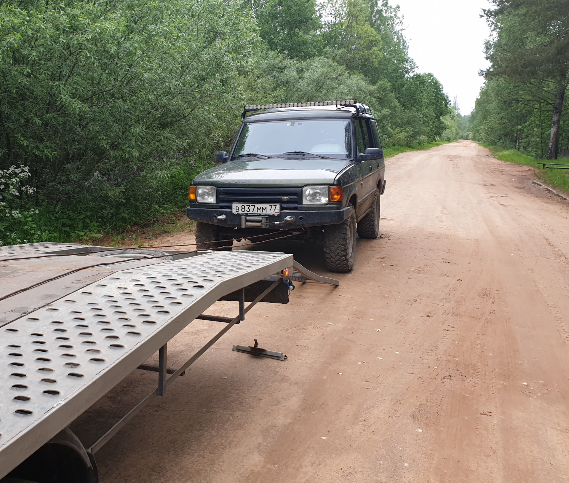

В первый же день нашей поездки до конечной точки оставались какие-то 10 км грейдерной дороги, как наша машина, проезжая мимо сельского КЛАДБИЩА, внезапно на ходу заглохла.
Я хоть человек не суеверный, но сразу закралась мысль, что дух умерших сыграл какую-то роль в этой загадочной поломке.
Симптомы были следующие:
Машина крутит стартер, но не заводится. Как будто нет искры или бензина.

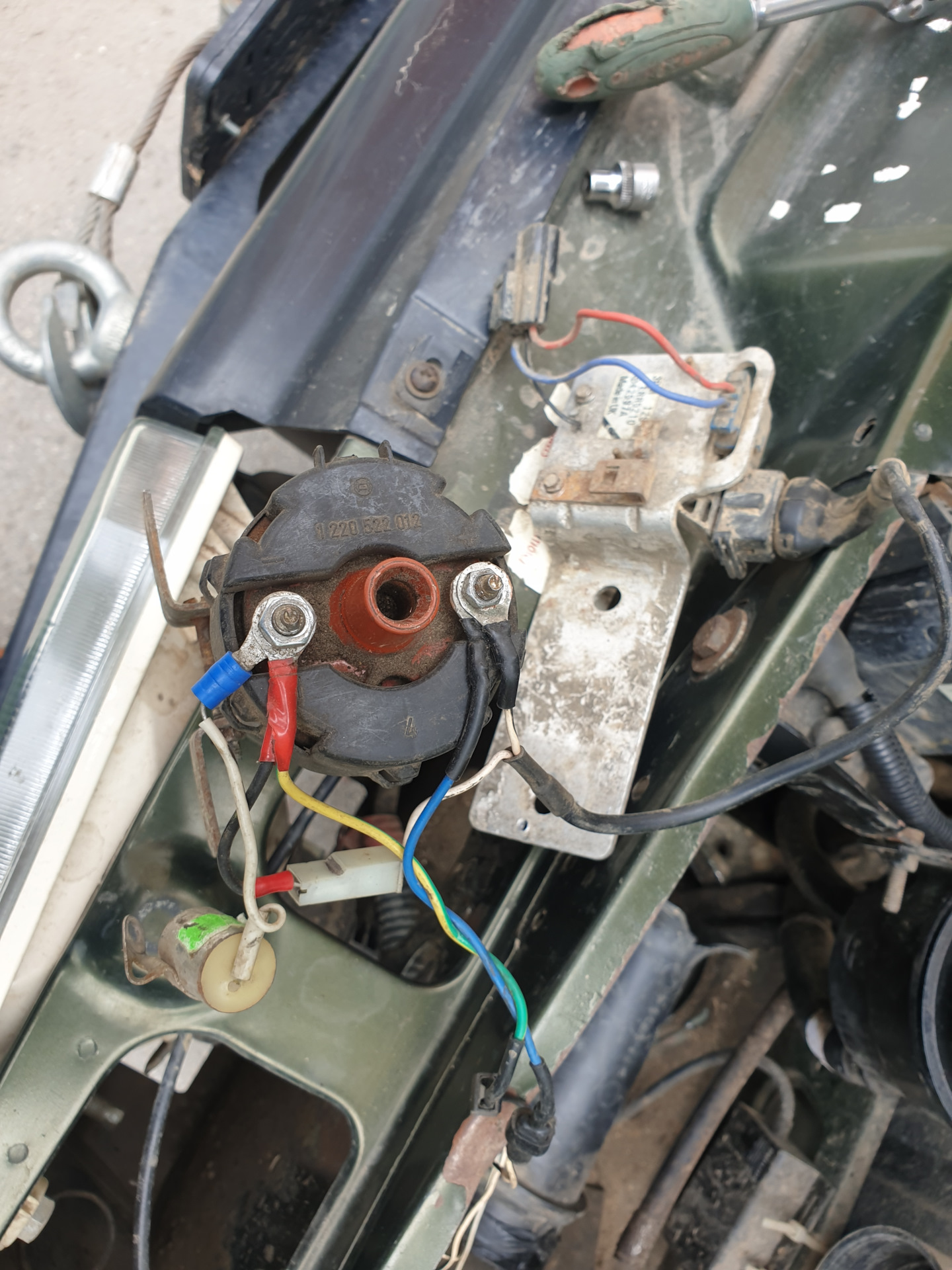

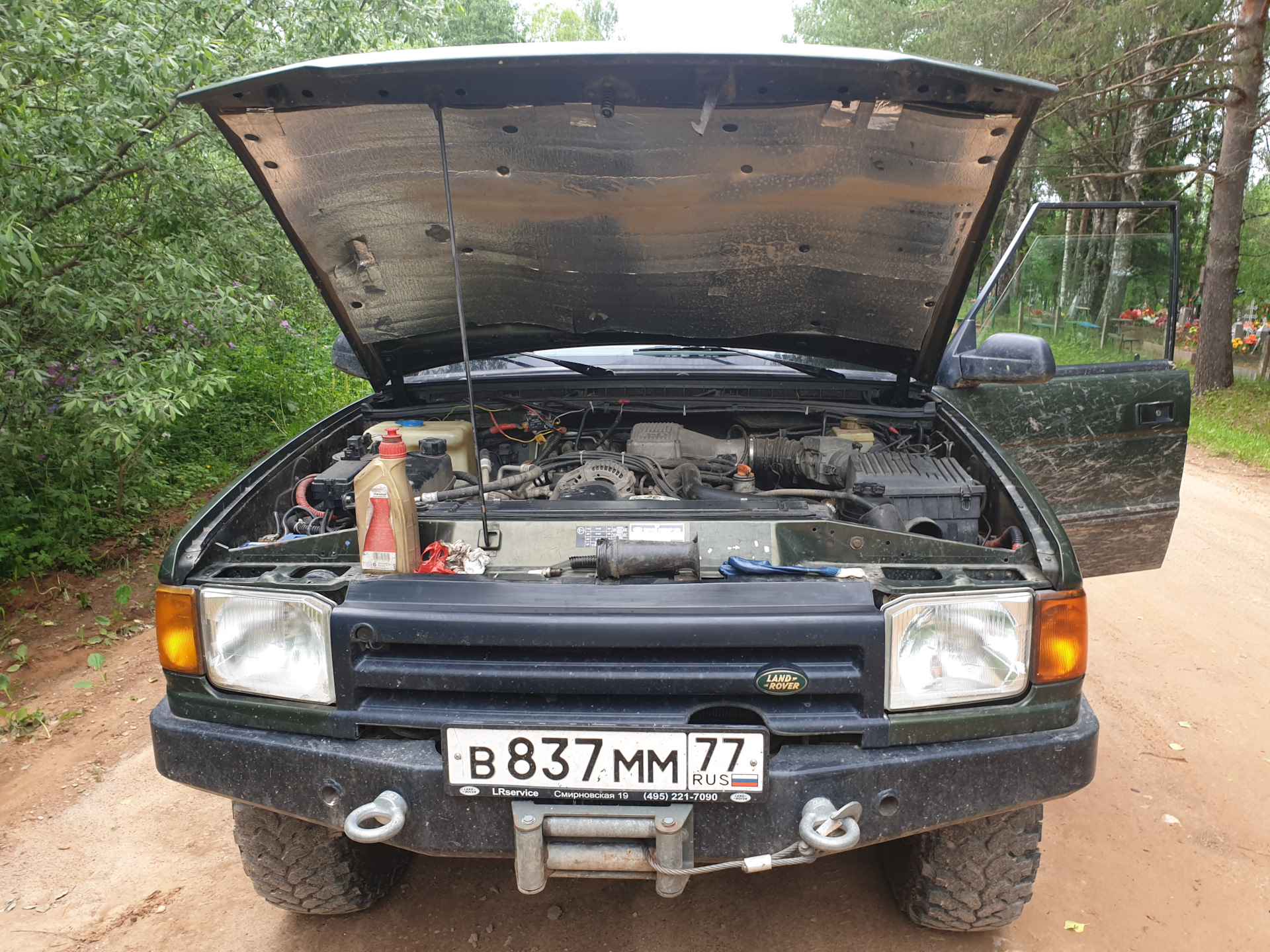

Методом элементарного перебора, начал проверять перечень знакомых мне неисправностей.
1. Трамблер. Поставил на месте новый бегунок. Результат 0.
2. Проверил давление в топливной рампе. Давление есть, но результат 0.

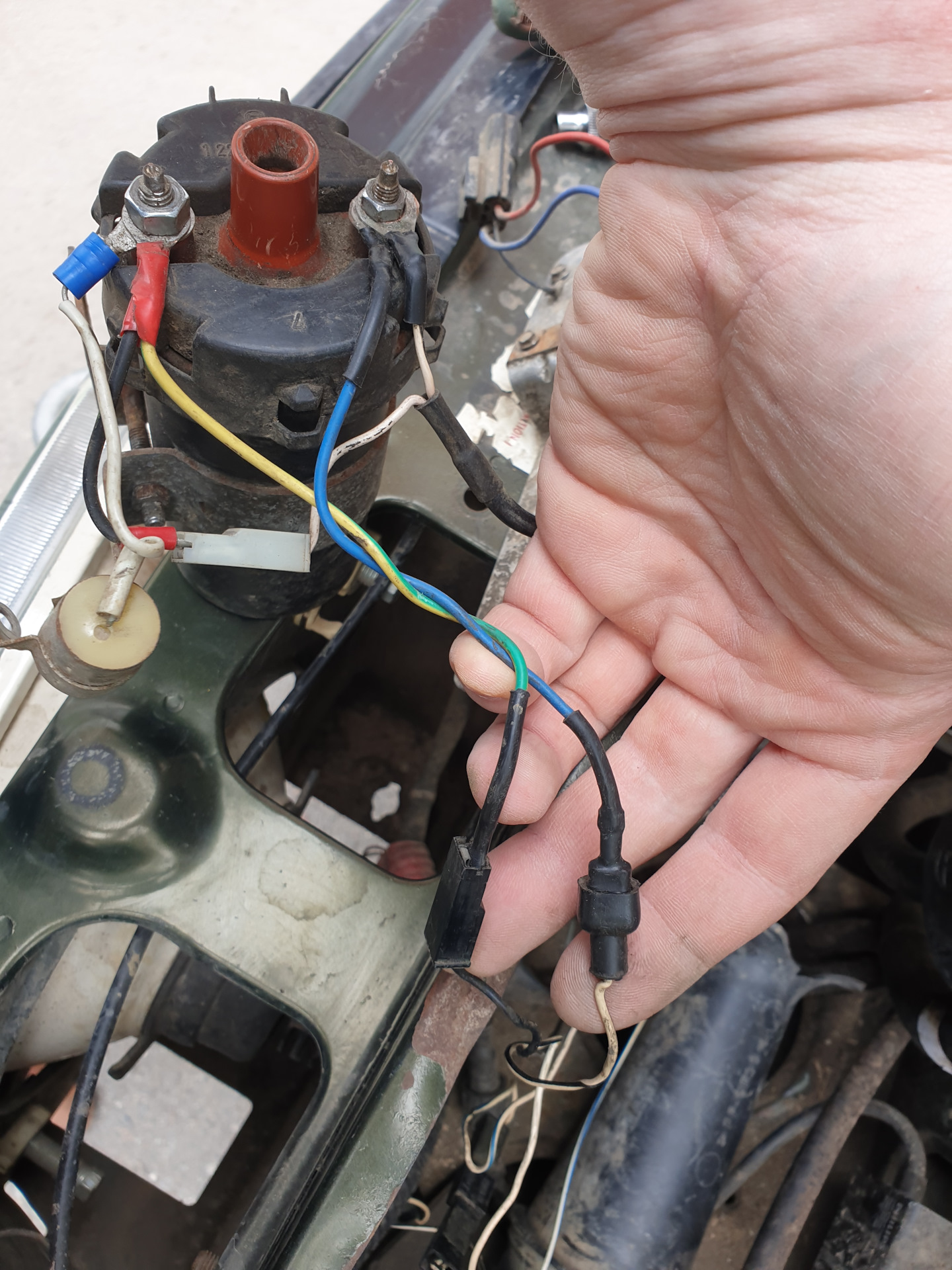

3. Проверил все провода, которые подходили к катушке, пошевелил, проверил на обрыв. Результат 0.
4. Бегло проверил предохранители. Результат 0.

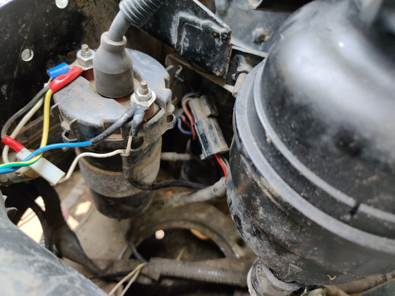

4. Начал проверять искру, а её с катушки нет. Мысль. Ага… значит вышла из строя катушка.
Звоню Сереге Корулеву, который когда-то ремонтировал мою машину и её прекрасно помнит. Его первые же слова — 99% пришел конец коммутатору, катушка зажигания на ходу внезапно не умирает. А коммутатор как раз может в движении отрубиться и омертвить зажигание. Но деталь сложная, неразборная, не взаимозаменяемая (от тазов, газов, уазов и т.д.), только под заказ или искать на разборке.

Кое как дозвонился до трезвого эвакуаторщика. -"Повезете в Москву?", — "КУДА?!", -"В Москву!", — "Повезу в Питер, так ближе. Не нравится, ищите других".
Так мне ответили почти четыре службы эвакуации. И лишь в пятом месте до нас согласился доехать местный мужичок и отвезти до столицы.
Пока его ждали, крутилась в уме одна мысль: "Во сколько мне это "рыбалка" обойдется?".
На этот вопрос мне уже скоро ответили. "Готов вас отвезти не менее, чем за 25000 рублей + оплата платника на М11".
Как вы понимаете, торговаться было не шибко уместно и вставать в позу тоже.
Проанализировал, что обратно до Москвы я за бензин отдал бы не менее 5000 рублей, то чистыми я отдам 20000 рублей за эвакуацию (ну надо же было себя как-то морально успокоить).

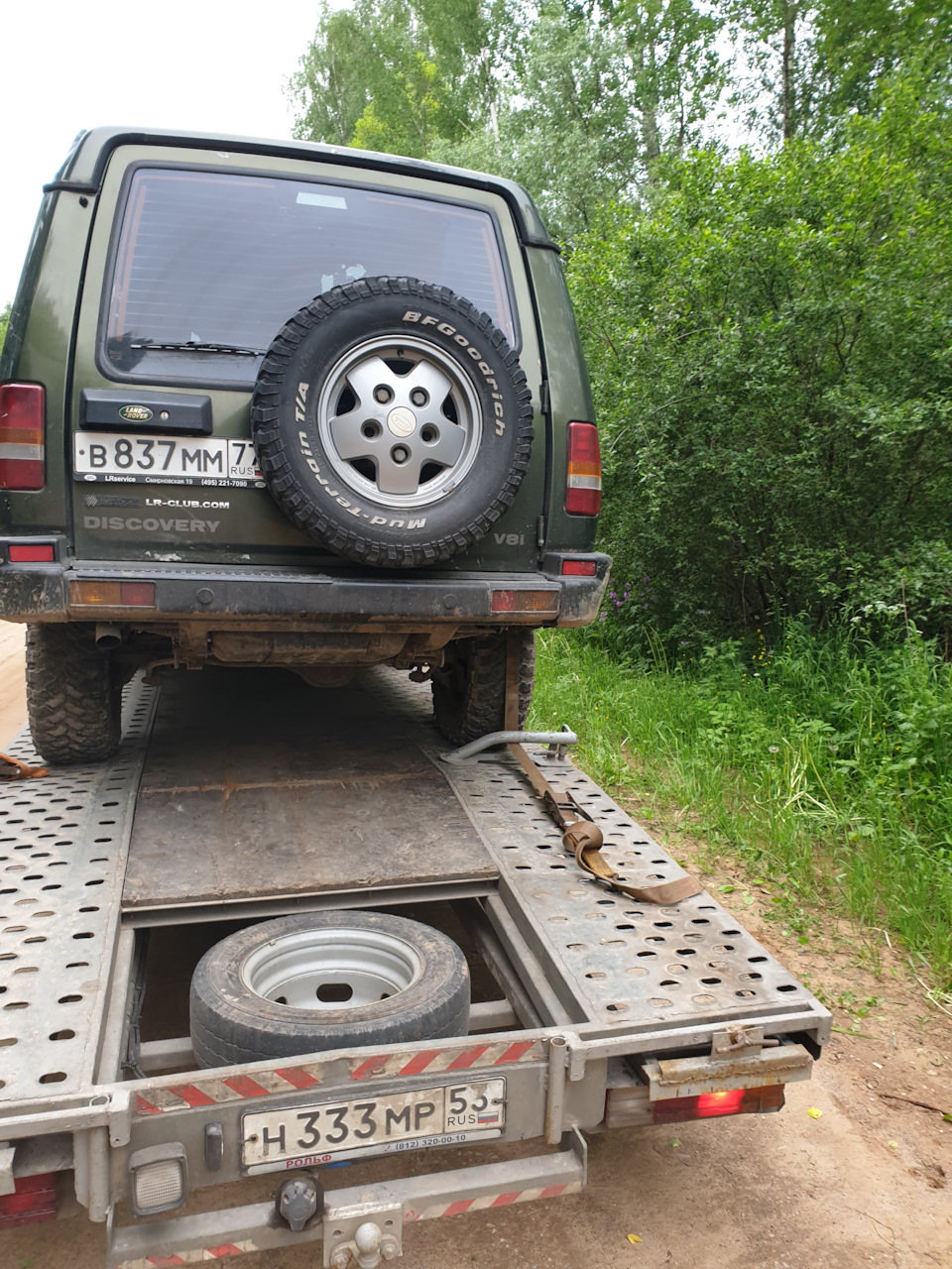

Затащив Дискаря с огромным трудом на платформу (лебедка уж стонала на эвакуаторе), мы направились в сторону дома.
Пока ехали, по дороге встретили несколько сервисов, но там дружили только в отечественным автопромом. Как видели Ленд Ровер, сразу разбегались в стороны.

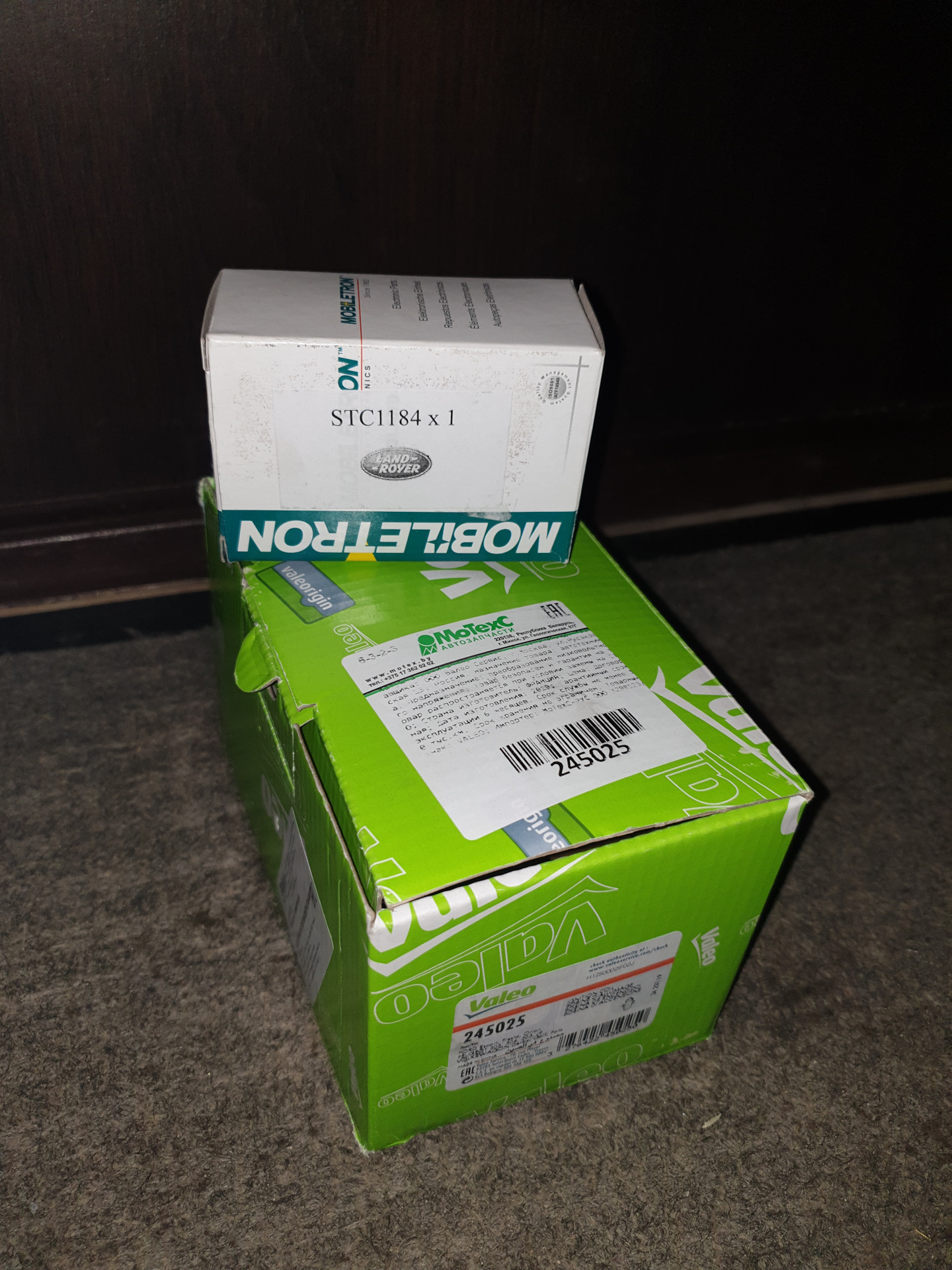

Прикупил катушку зажигания VALEO 245025 — 1839р.
Коммутатор STC1184 — 1600 р.
На радостях всё быстренько поставил, завожу, а НИФИГА. Выходит, что если бы нам даже привезли новый коммутатор и катушки за 500 км от Москвы, это бы не помогло.
И тут я снова вернулся к идеи проверить проводку.
Так у меня появился ко всему прочему портативный мультиметр Mastech 64.
Начал позванивать всю проводку. Убил почти день, запутался в проводах, что-то отключил, что-то подключил. Короче ужас.

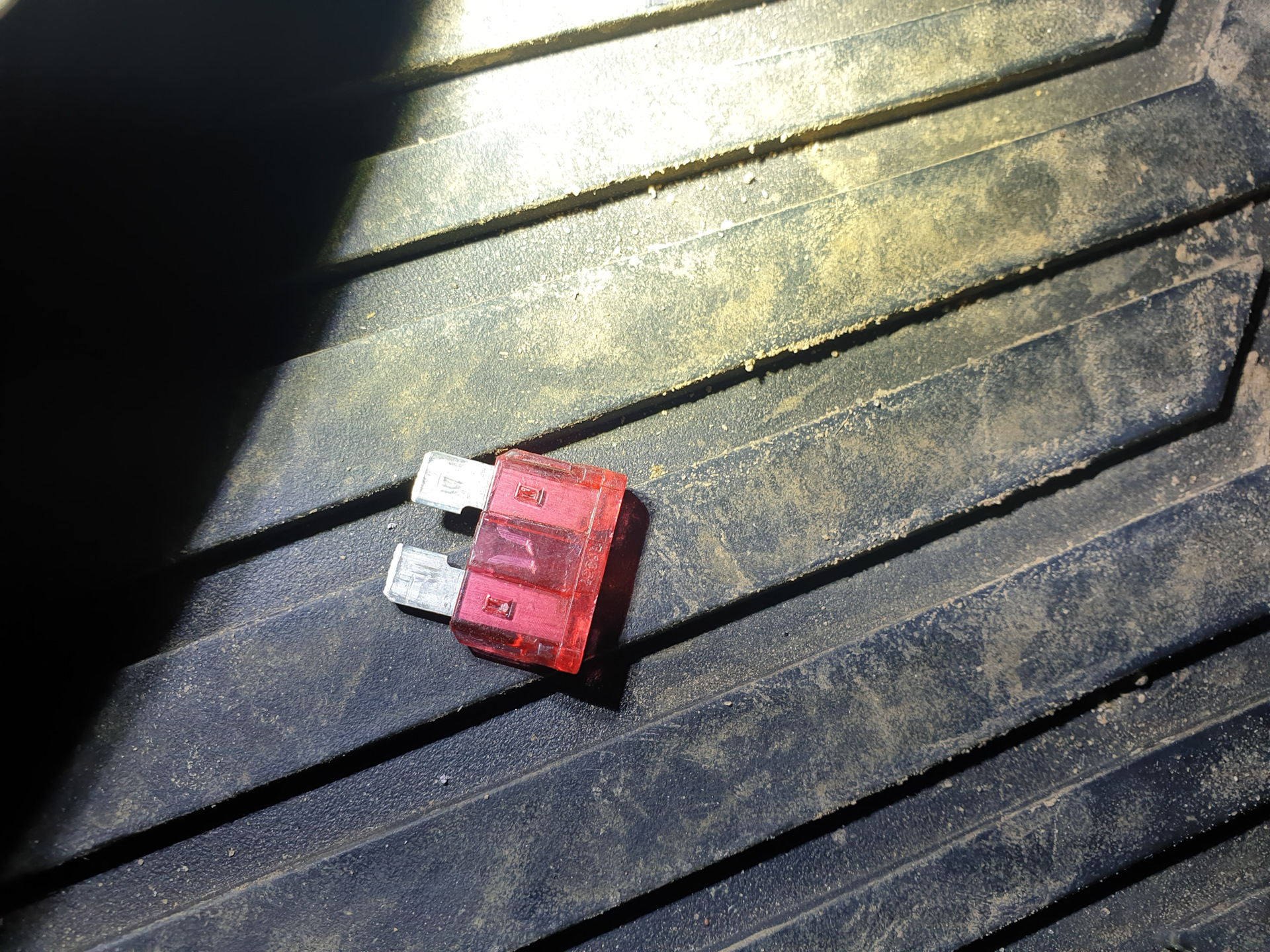

Но если с проводкой всё в порядке, то может еще раз посмотреть предохранители? Но зачем? Я уже из смотрел в тот же час, когда у нас заглохла машина.
Открыл мануал и начал смотреть какой предохранитель за что отвечает.
Смотрю и вижу "ЭБУ". Это же мозги мотора. Точно. А где его предохранитель? Да черт возьми, он в салоне под рулем и на самой верхней планке, которую нихрена нормально не просветишь фонариком в полевых условиях.
Я думаю, что вы уже поняли в чем оказался первоисточник проблемы.
Да, с*ка. Это был именно перегоревший предохранитель за 10 рублей на 10 ампер, который в результате для меня стал золотым.
Поставил новый и машина мгновенно ожила. Сейчас уже декабрь, но больше такое не повторялось.
