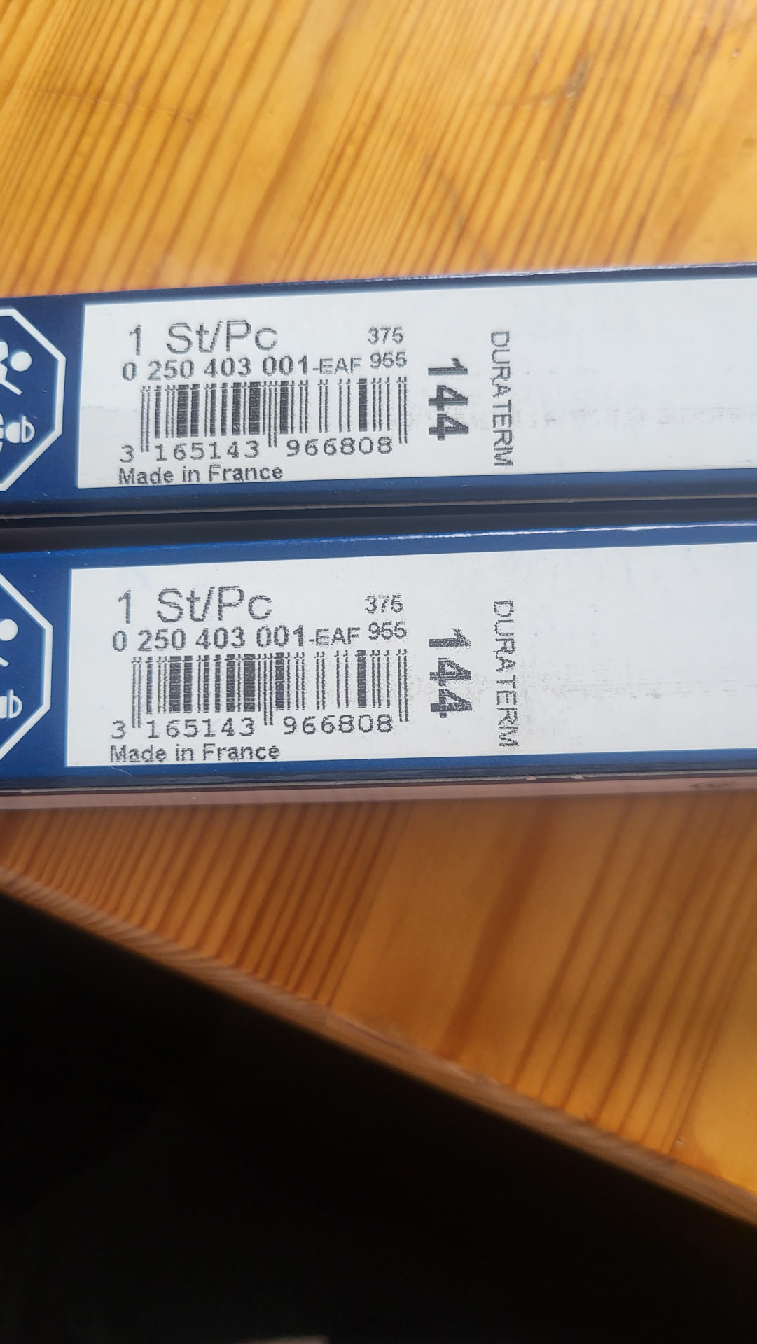

Я видать на подделку нарвался…NGK в сентябре менял свечи …холода пришли и теперь я трою и чек даже загорается, потом тухнет и ошибки по свечам
ну если ты на свою купил такие же свечи как в моей записи, то они не подходят на 2012 год
скорее всего, вчера пришли бош, вроде это глядел по каталогу стоят в стоке
Какой номер боша?
Flaimik
Не те?потому, что смотрю есть 4 v и 7v
Тебе нужны на 7 v
Б**…теперь понял…
Главное не бери Denso на 7 вольт. Нормально не будут работать.
Я уже заказал…бошевкие…видать по тупости в спешке заказал…вбил свой виг и выдало 7 вольтовые…Кстати пока новые 4 вольта тоже норм завелась, но реле ещё менял…видать можно старое обратно ставить…новое реле хитами…
Ну пока не перегорели ещё)
Да другие уже перегорела…за 15 тыс…должны через пару дней приехать 7 вольтовые

Родное реле, свечи Bosch 0 250 403 001, 150 т.км.:
Родное реле, свечи Bosch 0 250 403 001, 280 т.км
