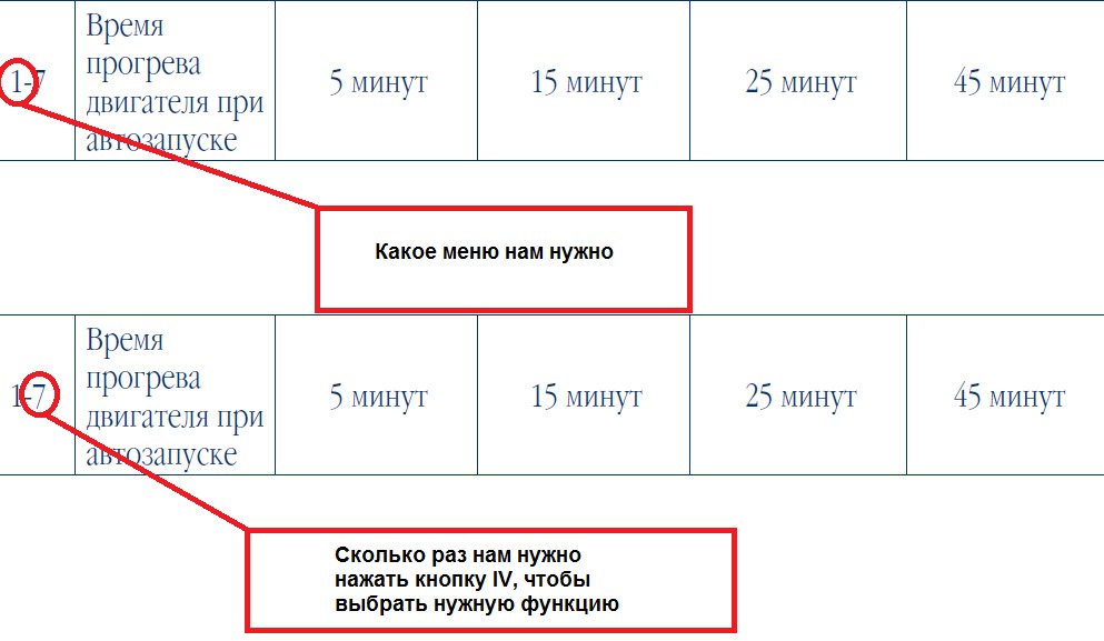

Нажмите коротко кнопку IV для выбора функции меню, которую требуется изменить. Число нажатий должно соответствовать номеру выбранной функции. Например, для выбора функции 7 необходимо семь раза коротко нажать кнопку IV брелока. Каждое нажатие кнопки будет подтверждаться коротким сигналом сирены и вспышкой
аварийной сигнализации.
Я нажимал выжидая одну секунду.
Далее подождите несколько секунд. Система подтвердит номер выбранной
для изменения функции короткими сигналами сирены. Количество
сигналов будет соответствовать номеру выбранной функции.
В моем случае было семь звуковых сигналов.

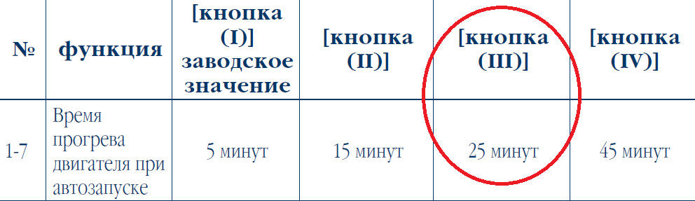

Как только прозвучало семь звуковых сигналов нажимаем коротко, один раз кнопку III. В подтверждение этого сирена подаст в моем случае три коротких сигнала, аварийная сигнализация
вспыхнет три раза.
