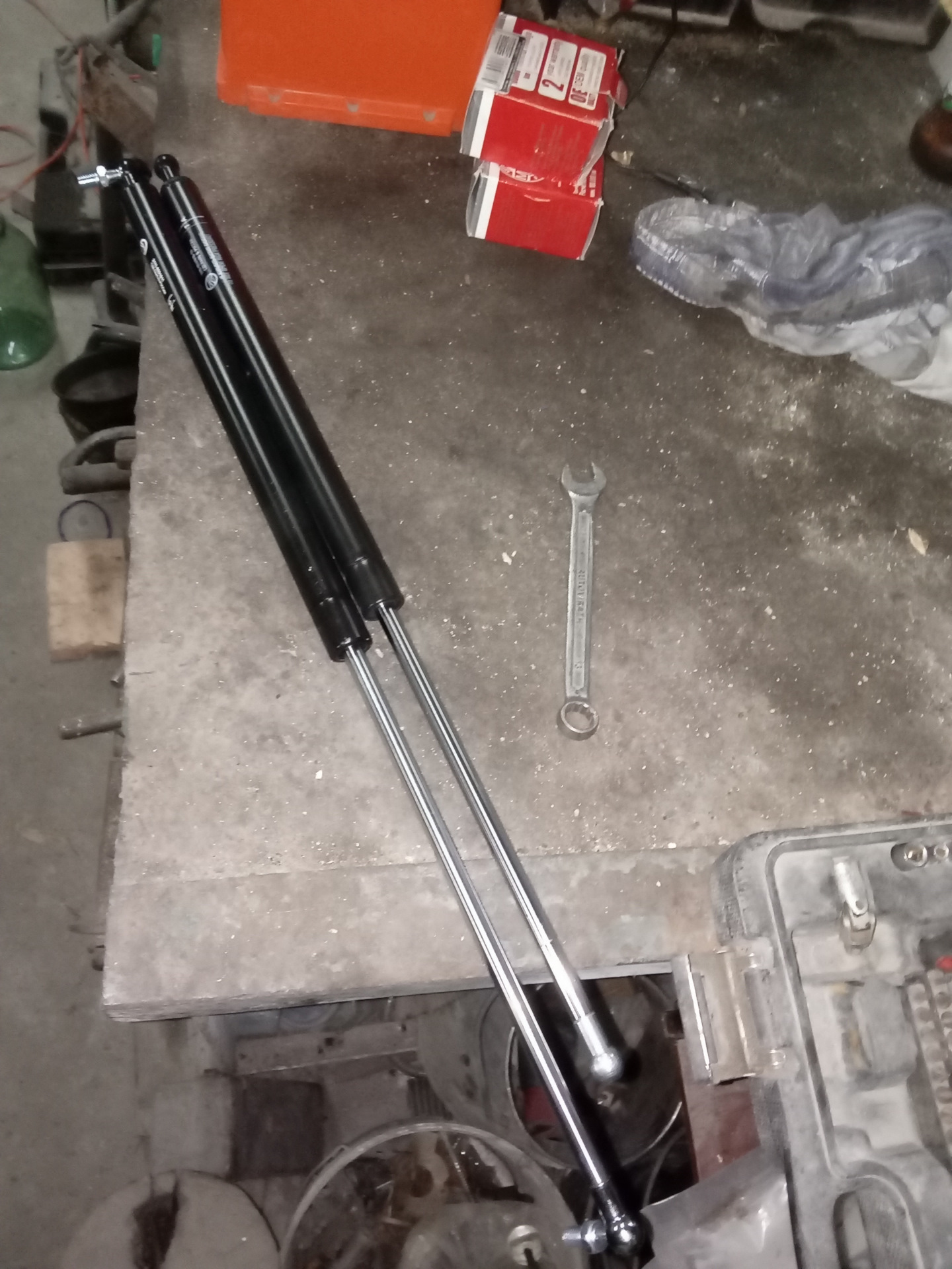

Запчасти на фото: 1119823101010

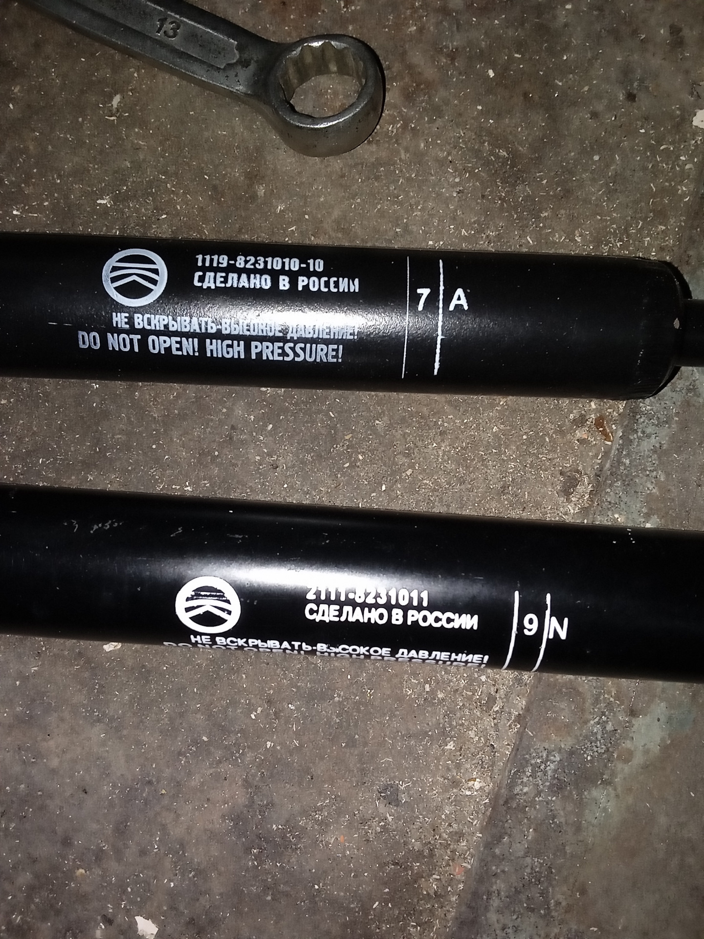

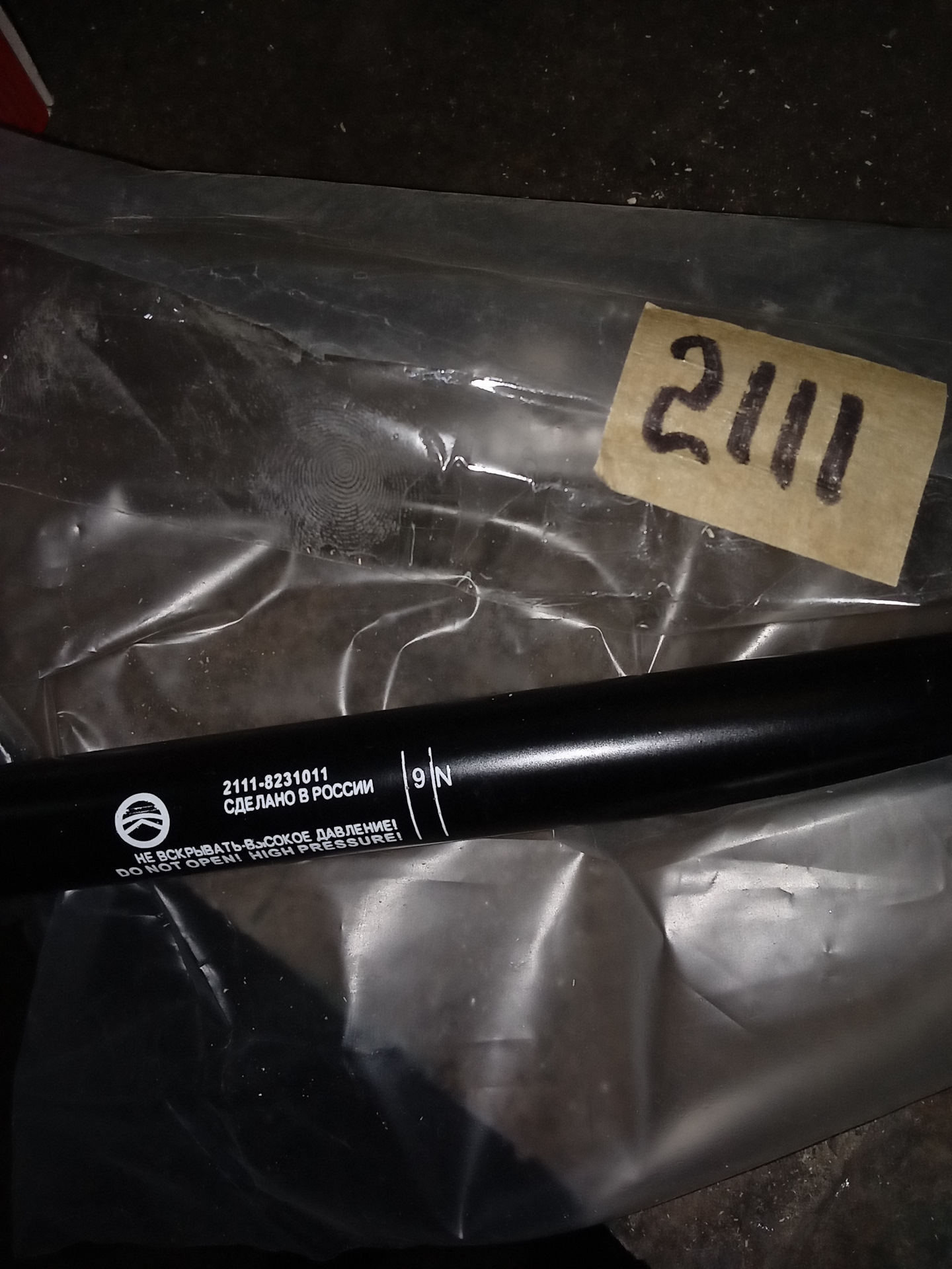

После покупки машины менял упоры, старые не держали крышку, хватило на чуть больше года. Дали на калину хэтч упоры 1119-8231010-10 в магазине, поставил а они короче-бьюсь головой о крышку. Принёс старый 1119-8231010-11, подобрали от 2111 (2111-8231011). Многие пишут от 12 подходят, так они вообще коротыши… Разница в открытом положении между 1119-8231010 и 1119-8231010-11 21см (165 против 186) Разница в цене почти в два раза-калина 640,2111-340

Как оказалось с 11ми упорами крышка на 20см выше, я теперь тоже не бьюсь… Усилие одинаковое у них, даже 1119-8231010-10 сильнее вроде.
Да ничего подобного)

Или проще говоря от 2111 мощнее по моменту на величину около 30%
Вот и кажется что выше крышка, просто от 2111 грубо говоря новые амортики полностью крышку открывают вверх до конца, а в случае с 1119 и уже уставшими (заводскими) кажется что крышка ниже, ибо силы им не хватает до конца поднять, а часто на морозе вообще удержать крышку не в состоянии :-)

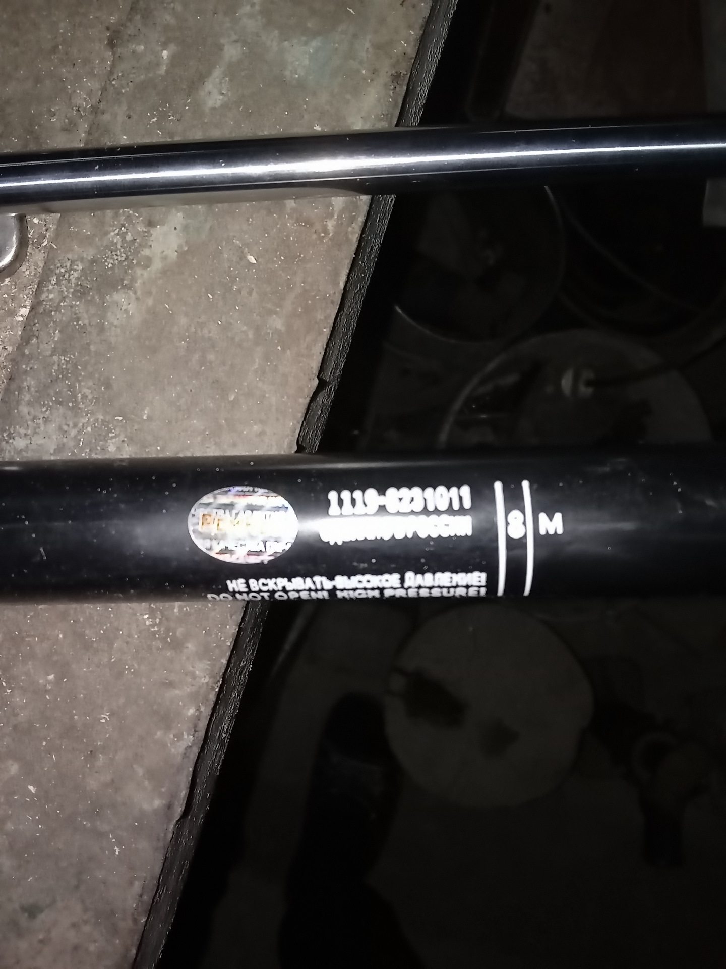

Так я новые ставил калиновские, они короче. Насчёт 1119-8231015 не знаю, у меня стояли 1119-8231010-10. С сайта СААЗ: № ОАТ 21110-8231010-00
№ ОЕМ 2111-8231010
Вес 0.439625 кг.
Объем 0.00041 м3.
Группа Двери и окна
Производитель ООО "СААЗ Комплект"
Применимость
ВАЗ / LADA (Десятое семейство — 2111)
Дополнительно
Длина (в свободном/сжатом состоянии/ход поршня): 600/350/250 мм. Усилие в точке Р3 = 360Н. Комплектуется металлическими обоймами и пальцами шарнира.
№ ОАТ 11190-8231010-10
№ ОЕМ 1119-8231010-10
Вес 0.434625 кг.
Группа Двери и окна
Применимость
ВАЗ / LADA (Granta / Kalina II / Granta FL — 2194 (2013 — ))
Дополнительно
Длина (в свободном/сжатом состоянии/ход поршня): 545/335/210 мм. Усилие в точке Р3 = 410Н. Комплектуется металлическими обоймами и пальцами шарнира
Я х.з невнятная инфа там выше то 2110 где слабее стойки то 2111, возмо сейчас учитывая выпуск гранты новой они и стали лучше и мощнее, у лифтбэка гранты дверь очень большая и тяжёлая.
Есть ещё стойки 1118 седан, они слабее значительно чем 1119 и ещё слабее чем 2111
Короче на Калину-1 самые мощные это 2111 и всё)
От 2111 стоят уже 5 лет фирмы TSN
Головой о багажник не бьюсь
Более того крышка багажника проклеена шумкой не слабо в 3 слоя (как и вся машина) и даже на морозе в -30*С крышка багажника не падает, всё дело в усилии, не помню насколько точно но усилие открытия 2111 значительно выше чем у амортизаторов 1119
