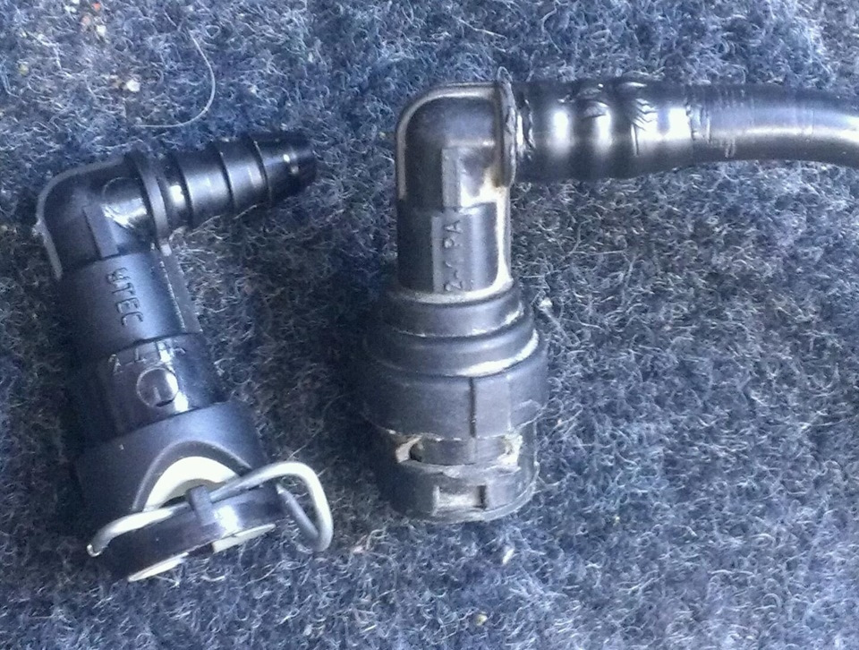

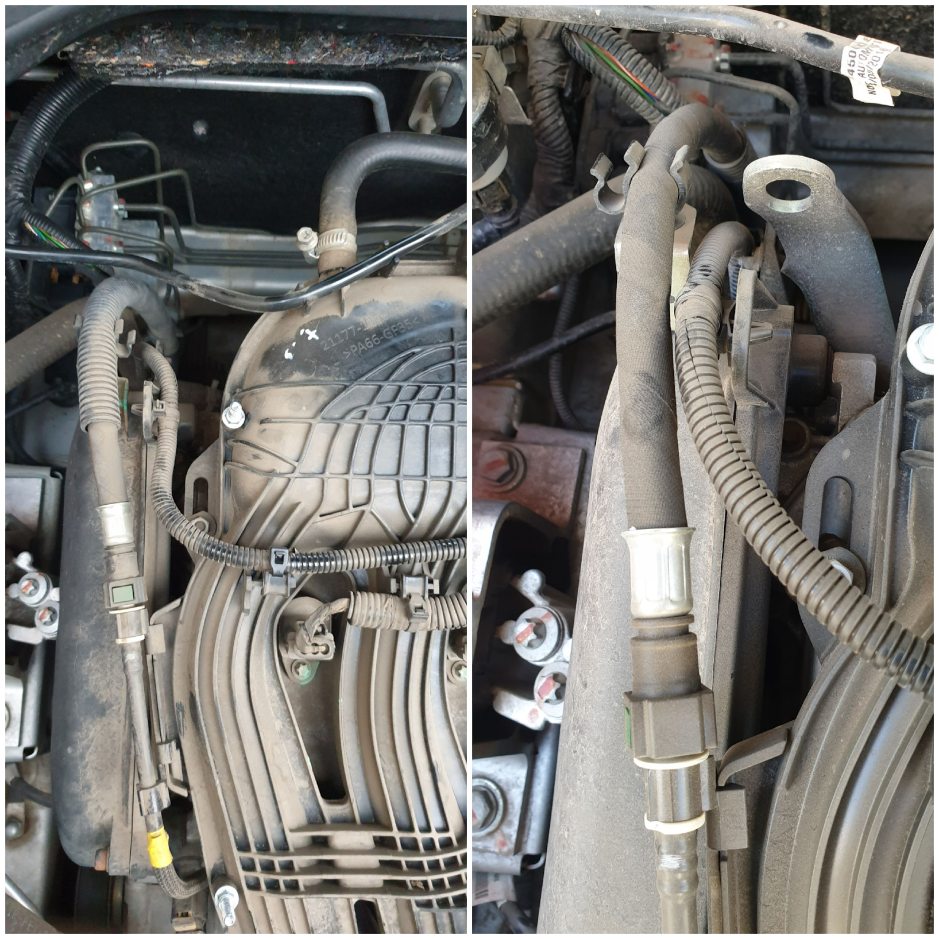

Подъезжая к дому почувствовал запах бензина в салоне, буквально за 10-20м до гаража. Остановился, вышел, воняет бензином. Открываю капот, а там мокрое пятно на крышке ГРМ и фитинг топливного шланга мокрый. Дело было в пятницу вечером. Звоню диллеру Иркутск-Автоваз, говорят везите на эвакуаторе эксплуатировать опасно. Lada-assistance работает отлично. Договорились с эвакуатором на утро субботы, доставил машину к ДЦ. В субботу гарантийщик не работает. Смотрели на этот шланг, шевелили, не течет. Говорят, давайте пользуйтесь как есть. Взял бумаги от диллера о том, что я обращался, проблему описал, а они ни чего не сделали. Попутно позвонил на горячую линию в Автоваз. Тоже толку ноль, поддержки ноль! Только один ответ — ну диллер же машину осмотрел. На мой вопрос: — а гореть машина будет, кто будет отвечать? Меня только повторно направили к дилеру. На втором визите был гарантийщик, осмотрел машину и с тем же решением ну не течет же сейчас отправил меня.
Второй случай произошел когда жена возвращалась с работы. Тут она сняла видео
Снова заказываю эвакуатор. Гарантийщик готовит материалы для завода. Полдня ожидания решения. В итоге завод дал согласие на замену двух трубок. Тут всплывает следующая проблема, запчастей нет. Загоняют в бокс новенькую Весту и снимают с неё топливную магистраль. Произвели замену, пока течи нет.
Буду наблюдать. Доверие к авто подорвано напрочь. Едешь и думаешь, сейчас загорится или позже?..
Поддержка от завода нулевая, беспомощная какая-то… Одни оправдания и чаяния на дилера. С первого раза было понятно, что при прочих равных условиях неисправность повторится и учитывая, что проблема с течью бензина на горячий двигатель может стать фатальной, завод должен прилагать максимальные усилия для решения проблемы.

Да это проблема не весты 1.8. а всего автоваза. т.е комплектующих. У меня калина 2007 года, там таже проблема была. В холода начинал сопливить этот шланг. Решилась эта проблема только после покупки шланга со старым быстросъемом.(с фиксатором из металической проволки) В них немного подругом сделано уплотнение. Все шланги с пластиковым фиксаторм, рано или поздно начинали течь.
Как хорошо что я не поменнял пластиковую магистраль по предписанию завода. Что то в последнее время очень много таких постов. Обжимать пластиковую трубку разъёма? Я бы даже с бодуна до такого не додумался. Вот она современная инженерия во всей красе. Раньше помню на десятках, приорах, чепырках все соединения топливной магистрали были на резьбовых соединениях через резиновое колечко. Вроде только выносной топливный фильтр под днищем был на похожих быстросъёмах. А тут вибрации от двигателя + недостаточный обжим из-за того что приходится обжимать пластиковую хреновину + постоянные перепады температур = подтёки топлива в этом соединении. Остальная трубка в сторону бака тоже обжата, но на металлическую трубку и там вроде ни у кого не течёт.

У меня машина 18 года, тоже побежал шланг, к дилеру не поехал так как срок ожидания нового шланга сказали месяц или даже два(((( отрезал по заделке шланг и поставил через переходник всё на место. Лето придёт буду думать как сделать всё по фен шую)))
Если потечет, заменю на бензостойкий шланг с хомутом. Я русский, мне можно :)
Но пока не течёт. И не факт, что будет.
Но вообще я к этому спокоен. До выпускного коллектора там дофига как далеко. А иначе ему никак не загореться.
А я помню и не парился с дилерами на Калине, обрезал всю эту европластмассу, купил нормальный армированый топливный шланг и на хомуты, и забыл. Наверняка до сих пор калина с ним ездит. А на второй Калине, у дочери, при течи в месте закрутки поменял резиновое колечко и тоже хорошо.

Проблема в том что и новый шланг рано или поздно потечёт.
Конструктивный просчёт + "качество" обжима + само резиновое изделие неизвестного состава.
