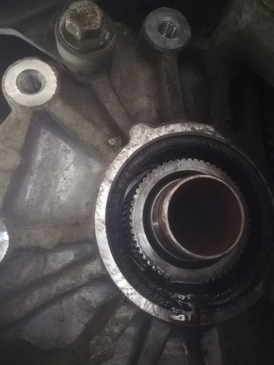

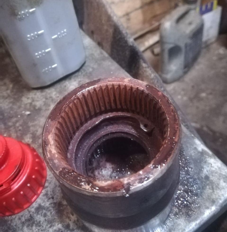

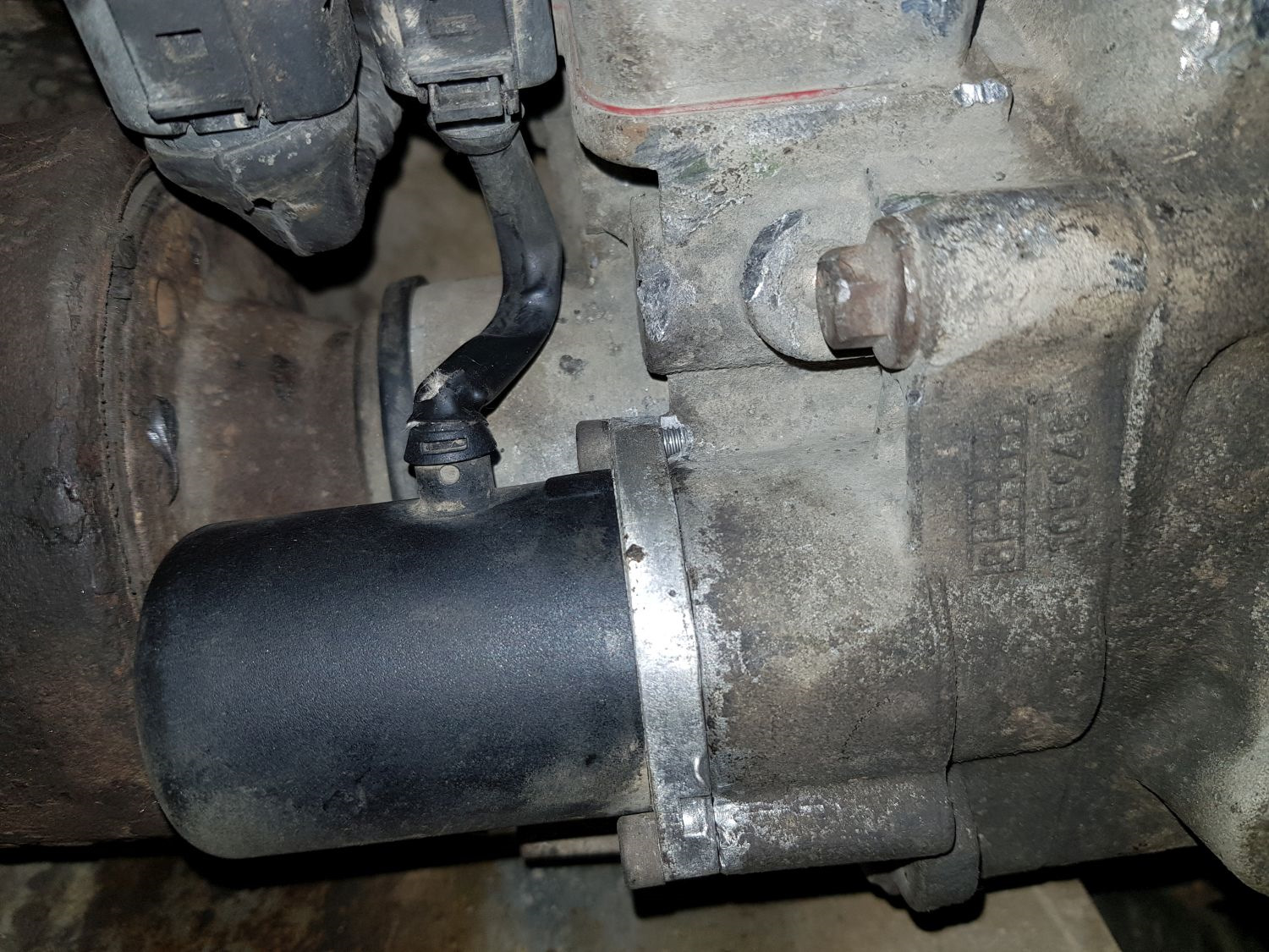

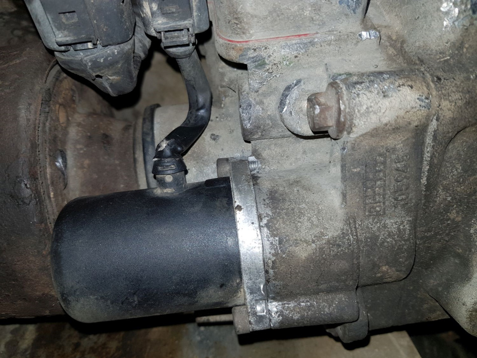

Добрался я наконец до угловой и Халдекса. Фронт работ: замена втулки угловой и замена масла и фильтра в Халдексе. Долго думал-гадал, самому заняться или отдать на сервис. По ценникам на сервсиах получалось так, что 6 т.р. — замена угловой и 4 т.р. работы по Халдексу.
Тут сосед в разговоре порекомендовал одного спеца, мол он занимается Вольво. Работает в сервисе. Созвонился с ним — цены те же. Но типа все будет гуд. По разговору тоже адекватный. В общем "ломался" я долго, в итоге решил обратиться к этому спецу.
Закупил запчасти и погнал к нему машину. Ремонт затянулся аж на 3 дня. Попутно было обнаружено, что у меня порвалась гофра на выхлопе. Надо менять. Также поменял подвесной подшипник правого привода.
В итоге что могу сказать — хочешь сделать хорошо, сделай это сам. В очередной раз в этом убеждаюсь. А все потому, что работы сделаны совсем, мягко говоря, неаккуратно. Масло конечно нигде не течет, но с Халдексом обошелся этот чел совсем не деликатно — на корпусе муфты четкие следы удара молотком. Может это не криминал, но приятного мало.

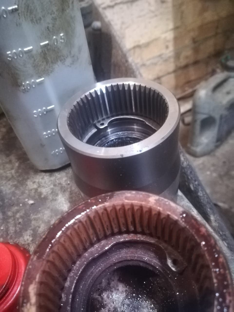

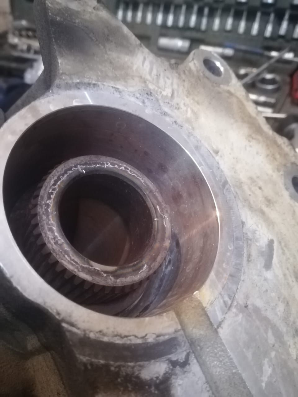

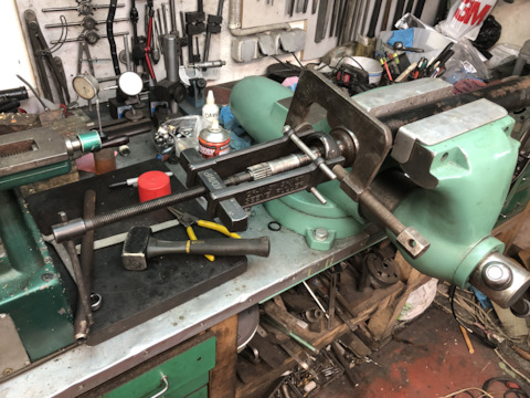

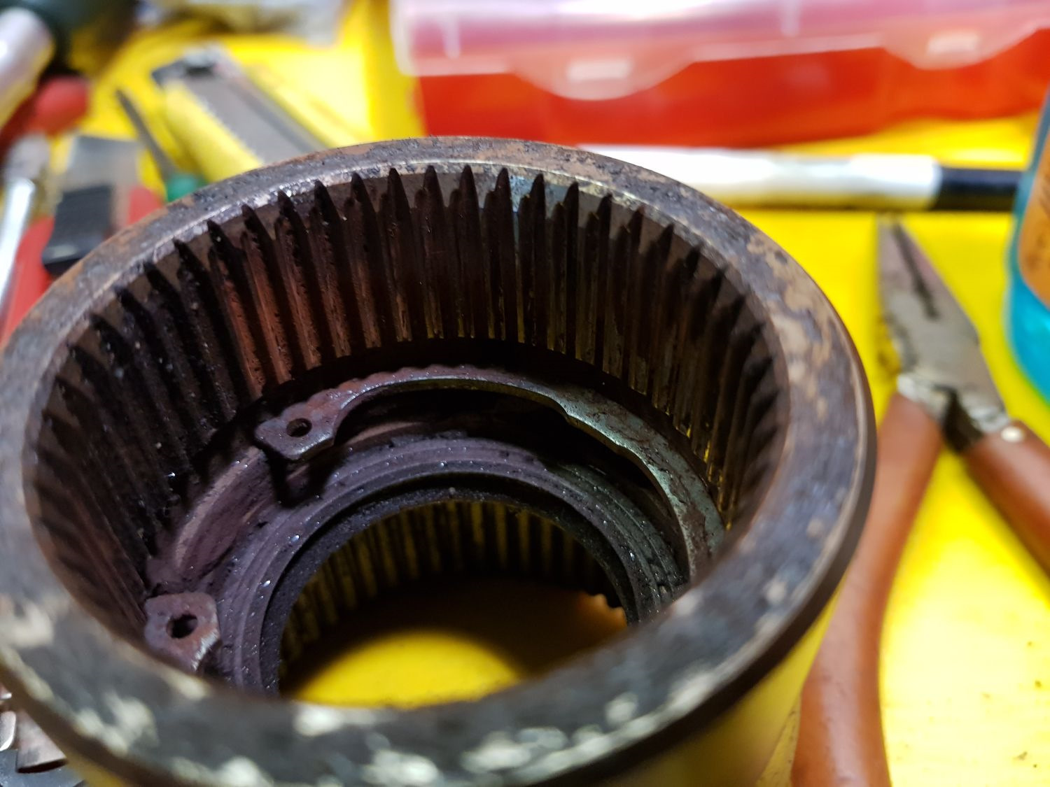

По словам мастера, муфту никто не обслуживал со времен рождения. Все прикипело намертво. Поэтому пришлось "постучать". ПОСТУЧАТЬ блин! Да он еб…ил по нему как не в себя!

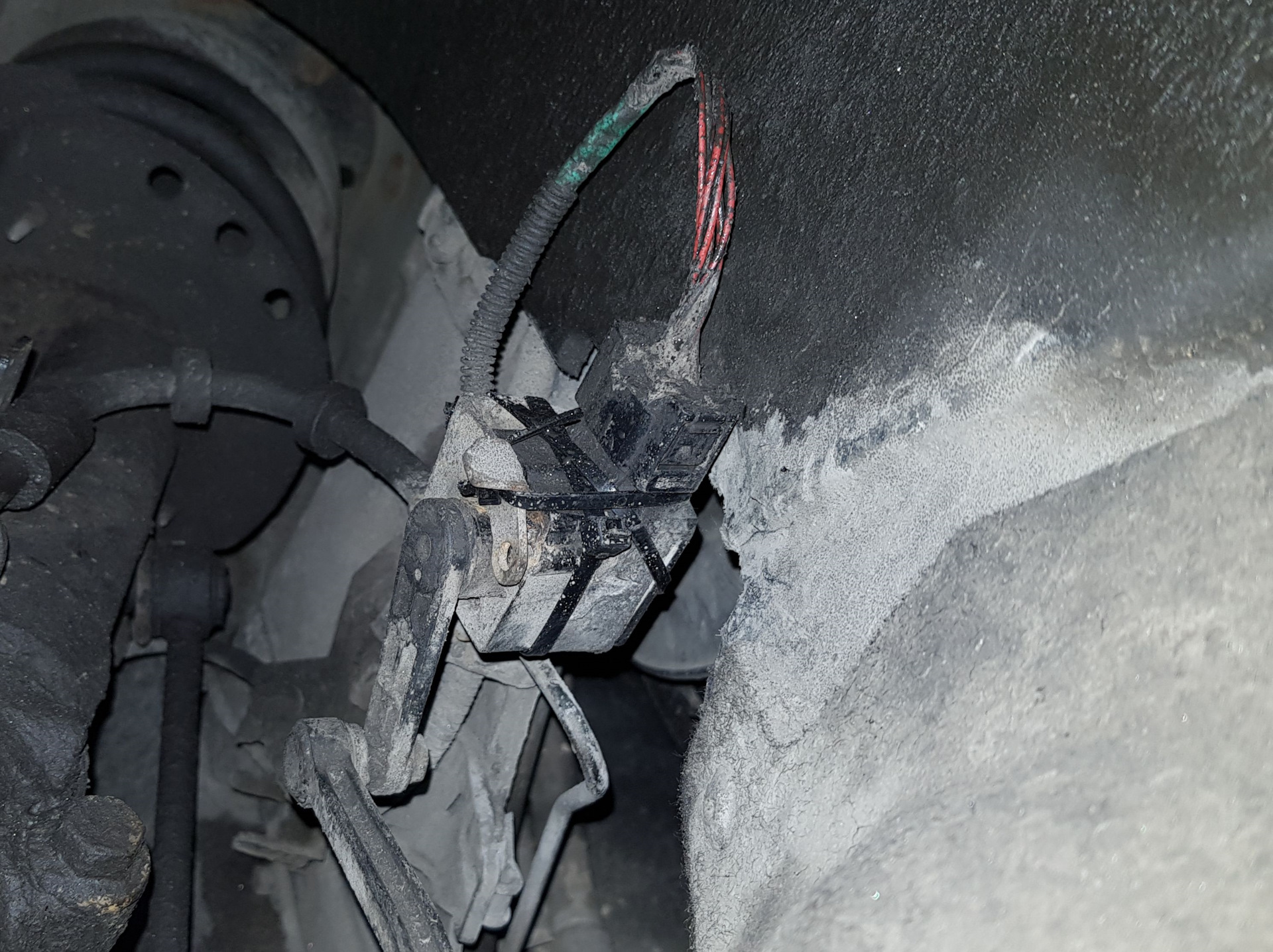

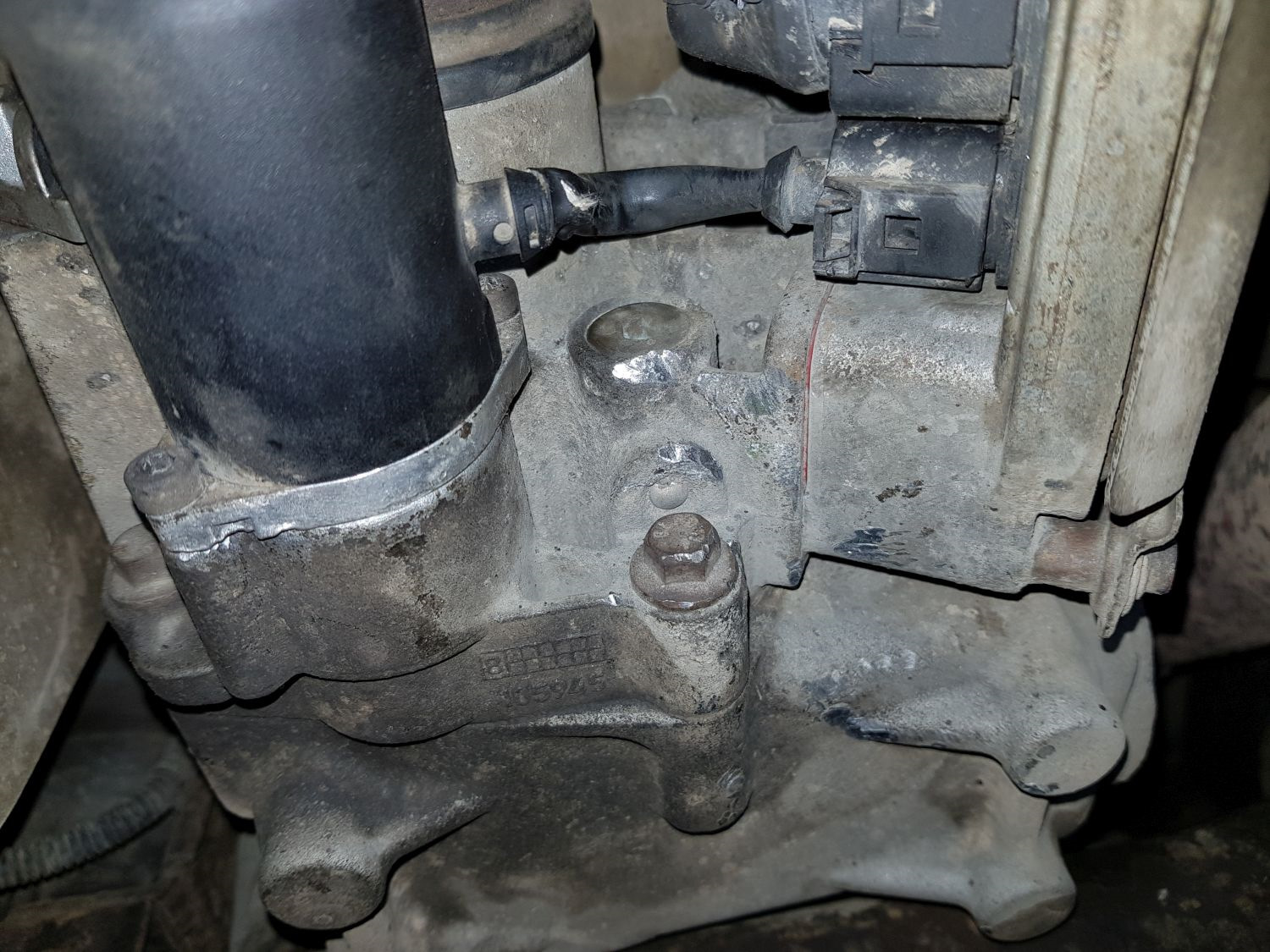

Далее — сорвал датчик положения оси под правым передним колесом. Я согласен, конечно, что болтовые резьбы на датчике прогнили и держался он на соплях. Однако аккуратно если все бы делал, то стоял бы он на месте. В итоге он приделал его стяжками. Пипец.

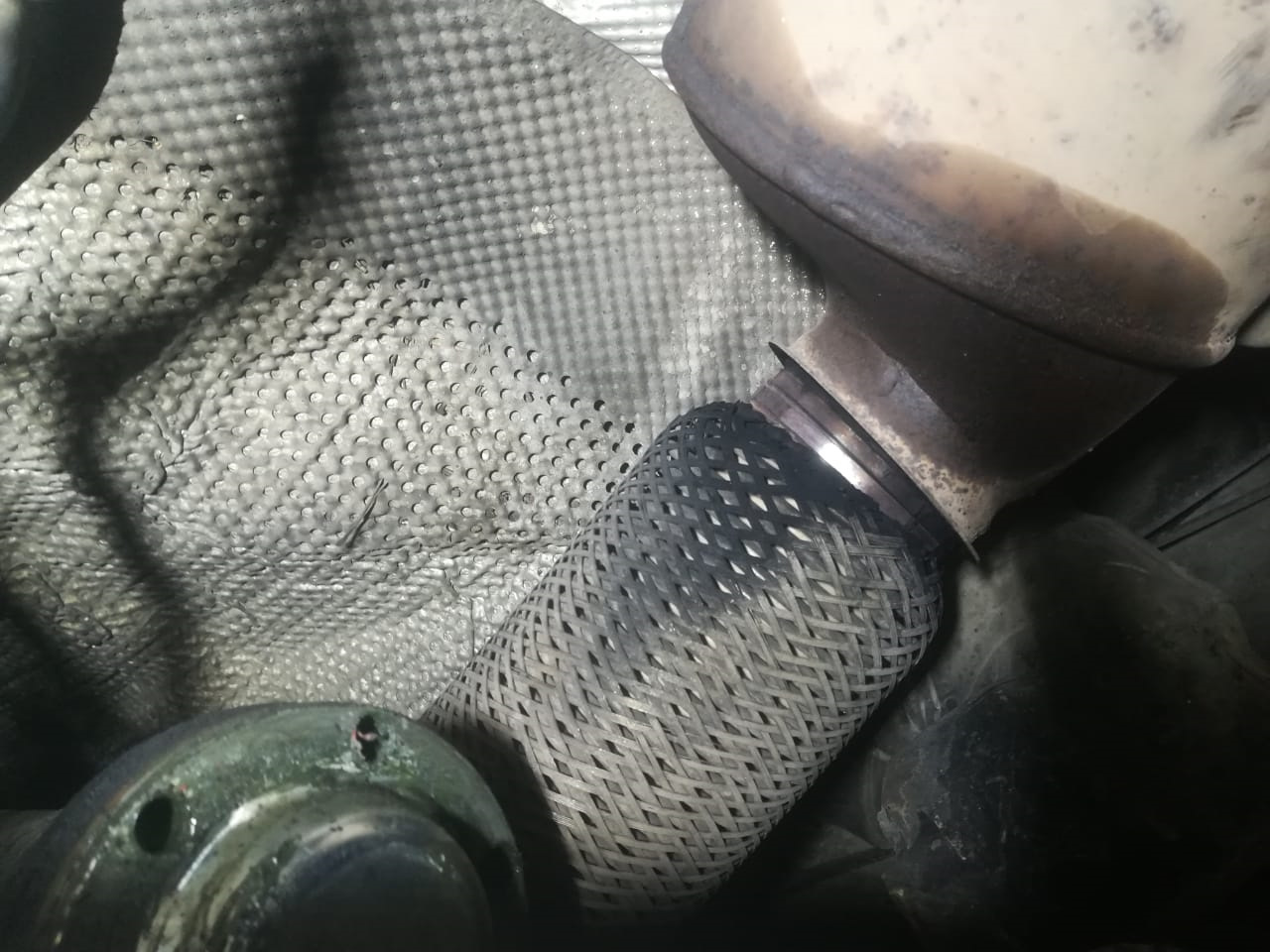

Третье, пожалуй самое печальное. Каким-то чудным макаром этот специалист умудрился запороть датчик температуры сажевого фильтра. Это пипец, товарищи. Произошел обрыв цепи внутри датчика. Как это произошло, непонятно. Однако он не отрицает косяка и собрался поменять его за свой счет. Теперь вот жду, когда он там его получит.
Да, по симптомам неисправного датчика — машина едет (условно) только на первых 2-х передачах. Потом просто катится:) Как будто под капотом моторчик 1-литровый.

5. Фильтр муфты Haldex Volvo 30787687 — 1855 р.
6. Масло в раздаточную коробку 1л AWD Volvo 3125938 — 1950 р.
7. Масло Haldex VAG 1л G055175A2 — 2140 р.

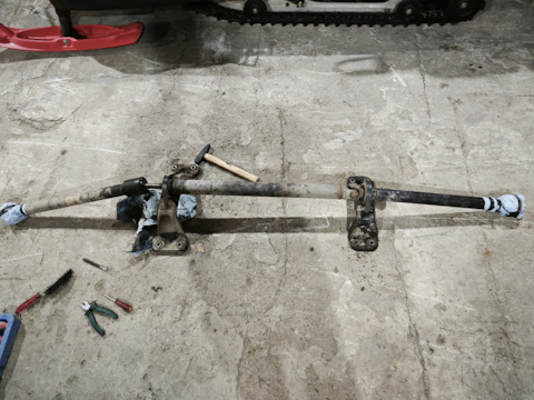

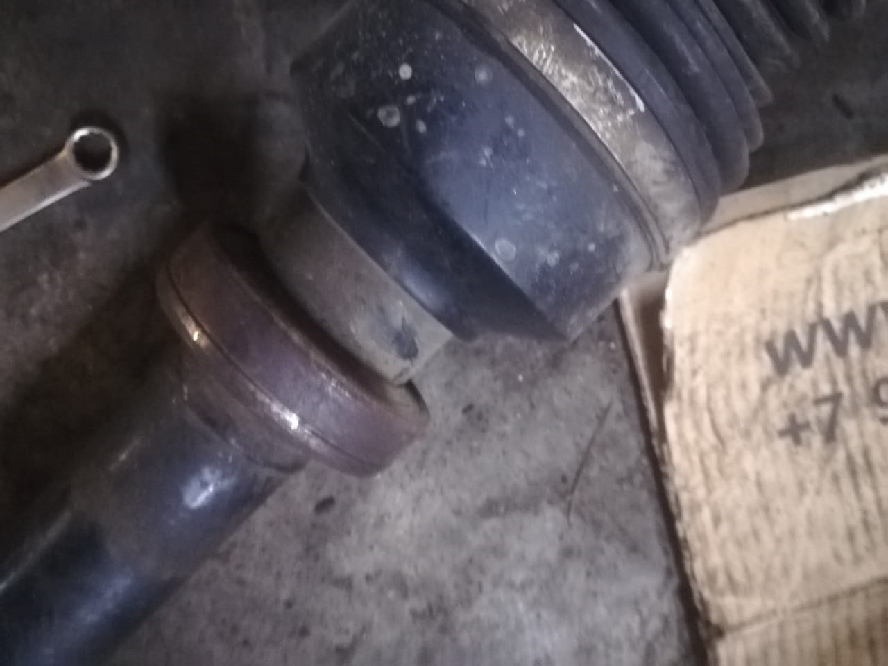

P.S. Вопрос. Вращательный люфт (или как его там правильно) кардана стал значительно меньше. Но все-равно есть. Кто скажет, это нормально? Или кардан вообще не должен поворачиваться от руки?

С карданом ок, люфт там всегда небольшой, это типа норм.
А вот голенькие провода на датчике со стяжками, скорее всего сгниют за зиму.
Они не голенькие:) они новенькие :)) — www.drive2.ru/l/563922472529822665/
А если сгниют — у меня еще одна клемма в машине валяется про запас:)
Ну хотя бы перемотать

В топку такой сервис! Зачем же так по Халдексу лупить?! Есть же обрезиненные тяжелые молотки, киянки, медные выколотки в конце концов. Пусть когда-нибудь этот рукосуй поменяет за свой счет редуктор, Халдекс, а лучше АКПП…чтоб неповадно было

Я думаю халдекс обабил, так как не мог кардан отцепить от фланца, у вас какраз с демфеором он, но это не опавдывает его, сейчас есть приспособы
Ну определенно что-то у него не шло. Просто, я считаю, надо остановиться, подумать как сделать без грубой силы. А не так — не идет, возьмем кувалду.
Это да, ну или предупредить, что нужно использовать не традиционный метод.
Amigoscs
Правильно что втулку поменял не дождавшись срыва. Обильно смазав, будет ходить очень долго
Ну здесь я только надеюсь, что он ее на самом деле смазал…
Vladislavs47
По ощущениям, эта втулка с завода стояла. 268 тыс пробег. Так что эта втулка уже до глубокой старости:)))
Ну то что шлицы родные на угловой это точно. Да, хватит ее надолго.

У меня кардан от руки чутка проворачивается…но мелкого люфта нет.

Кардан тоже вращается. Вольвоград ничего не сказал про неисправность
