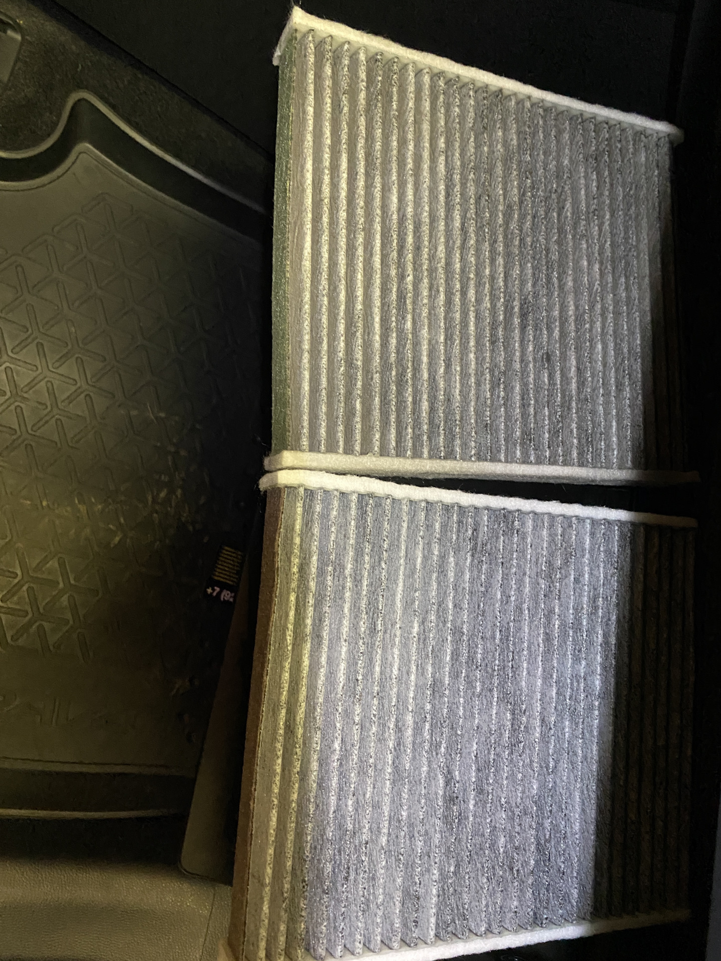

Спустя несколько месяцев. К сожалению все мы иногда ошибаемся. Все мои первые впечатления были ошибочны.

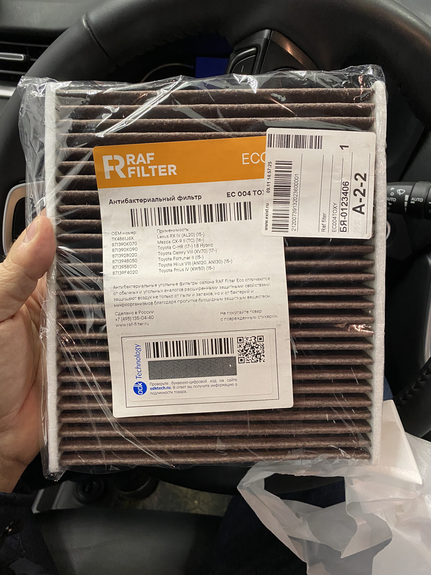

Не советую фильтры фирмы Raf filter, отстой полный! Через некоторое время начал ВОНЯТЬ! В машине было невозможно ездить.
Данный салонный фильтр фирмы Raf filter устанавливать не советую! Деньги на ветер! Хуже фильтров не бывает!

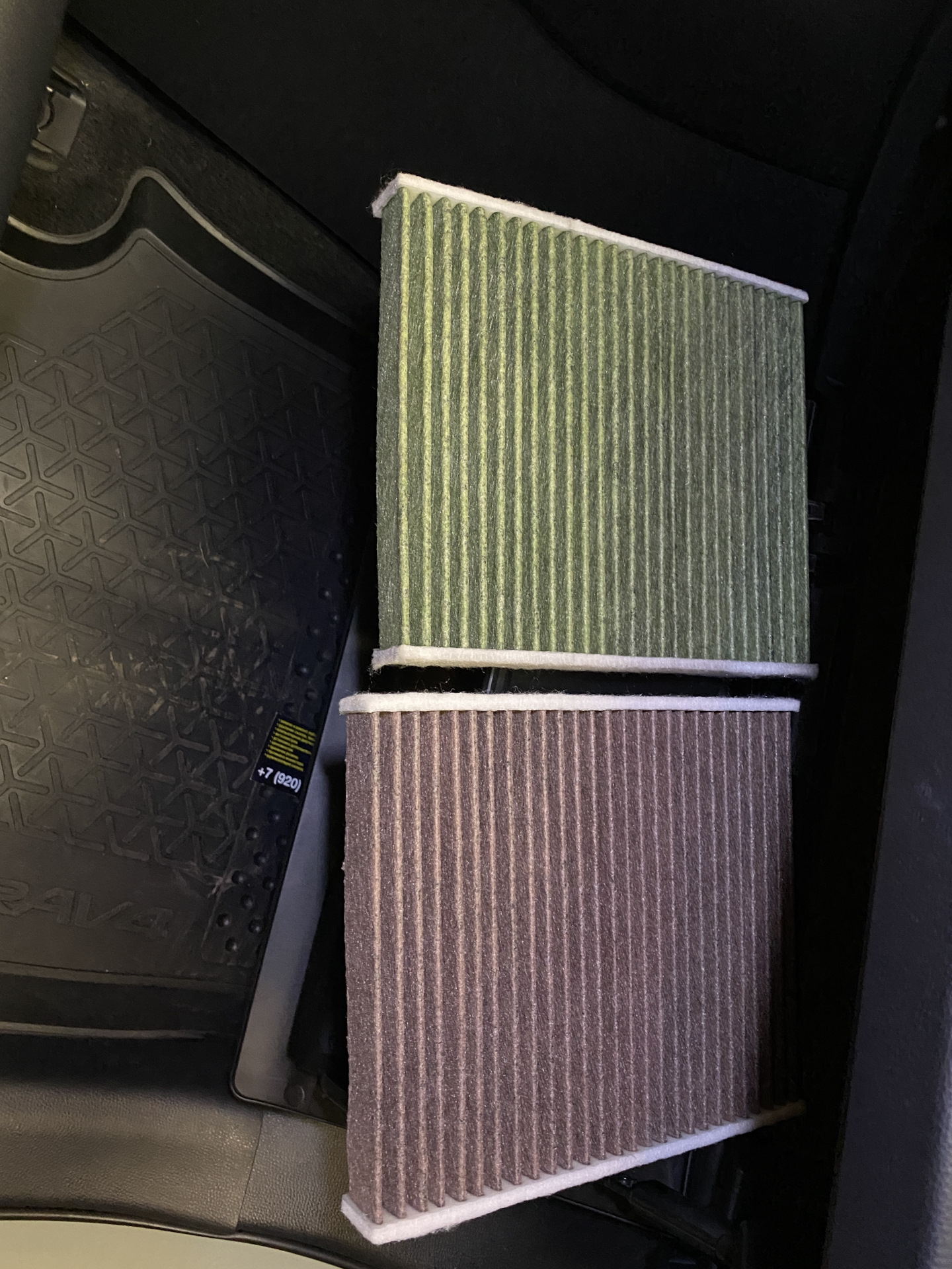

Время летит быстро, а километры на спидометре ещё быстрее. Вроде только купил машину а уже приближается ТО – 2. Одометр неумолим. Я на всех машинах перед ТО стараюсь самостоятельно менять воздушный и салонный фильтр. Например так www.drive2.ru/l/560611568140681921/
Во первых это финансовая экономия достаточно ощутимая, во вторых выигрыш в качестве. Не вижу смысла в покупке дорогого и мало эффективного оригинального фильтра салона от Тойоты. В прошлый раз я установил недорогой, но отлично зарекомендовавший себя Raf filter RF004TOXY против аллергенный антибактериальный угольный фильтр салона. www.drive2.ru/l/568511559186252581/
Фильтр понравился. Свою работу он выполнял на 100%. Выхлопных газов в салоне почти не чувствовалось. Но со временем видимо его ресурс исчерпался и стали прорываться запахи от стоящих рядом в пробке автомобилей больше чем это было после установки фильтра. К тому же я был в путешествии, покатался по пустыни, что сильно повлияло на его ресурс. По приезду домой я был сильно удивлён их состоянием. Воздушный и салонный фильтры были достаточно сильно забиты песком и пылью. Так как не было других фильтров под рукой для замены, просто продул грязные фильтры. К сожалению фото не делал.
Начал подбирать фильтры. Воздушному фильтру Тойоты я не нашёл более качественного аналога. Решил заказать оригинальный фильтр. А вот салонник захотелось попробовать новый. Очень не хватает в Тойоте системы AirCare.
Я рассуждал так. Зимой у нас меньше в воздухе пыли. Нет пыльцы. И при этом требуется максимальная пропускная способность у фильтра, чтобы обеспечить максимальную производительность печки. Не хочется мёрзнуть, да и стекла должны хорошо обдуваться зимой. Решил на этот раз взять Raf filter EC004TOXY Антибактериальный угольный фильтр салона.
Данный фильтр немного дешевле своего старшего брата стоящего на машине. Внешне он похож по качеству исполнения на него. Только легче и тоньше старшего брата. Так же идёт с пластиковыми направляющими, которые качественно проклеены с фильтром. Дополнительный Каркас, как у бюджетных оригинальных фильтров Тойоты — устанавливать не требуется. На этом его плюсы заканчиваются.
После того как я застрял в первой же пробке рядом с грузовиком, я понял, что мой старый фильтр был не настолько уж и плохой. Что поторопился его списывать… Что я зря сэкономил… И много разных нецензурных слов крутилось в голове…

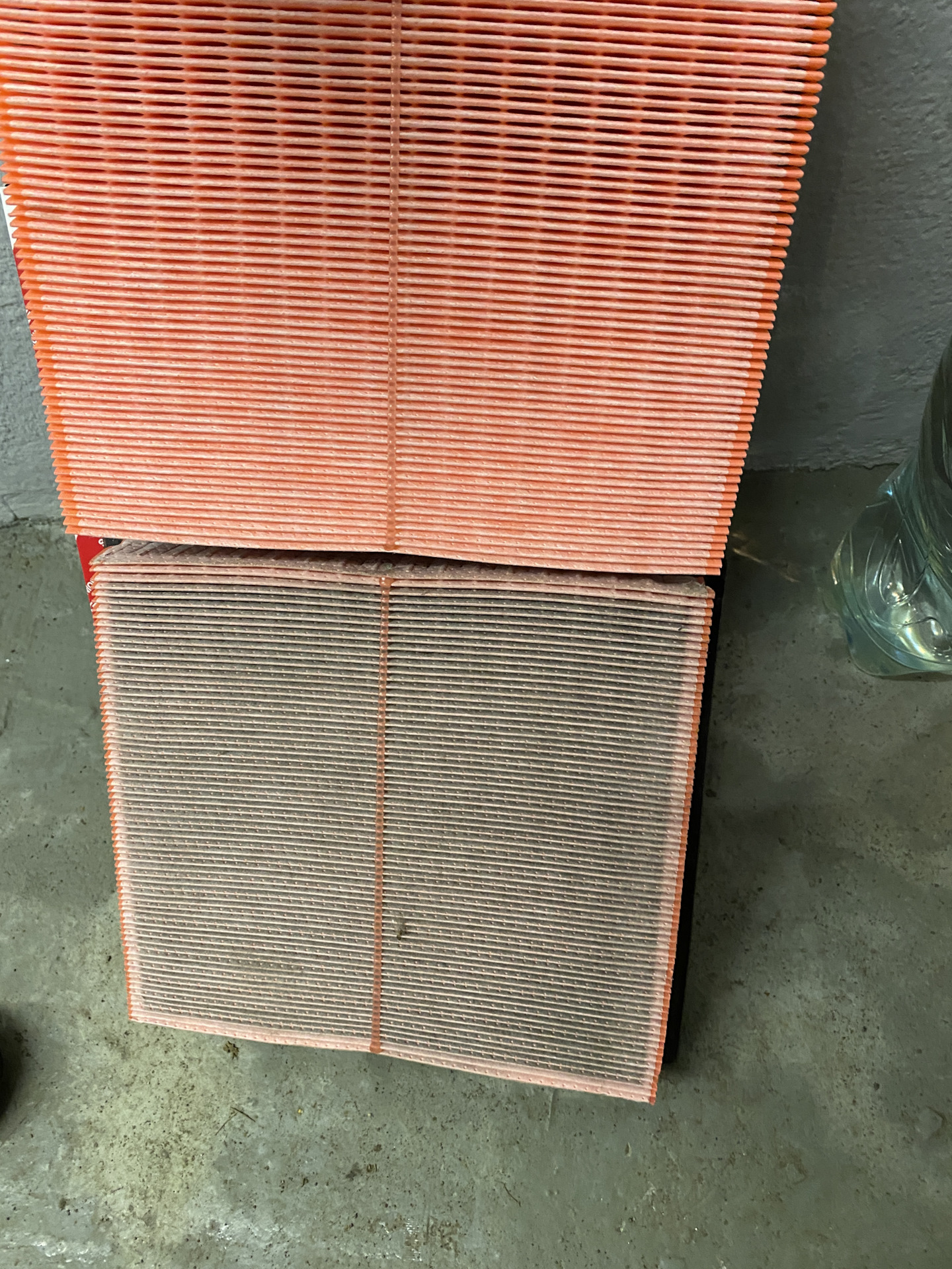

Стоит ли переплачивать за оригинальный воздушный фильтр или Filtron тоже неплох? Разница в цене 3 раза
Filtron фильтр ужасного качества.
Просто промокашка. Переплачивать или не переплачивать вам решать. Оригинальный фильтр – не всегда оригинальным приходит. Заказывайте только в проверенном месте.
Из аналогов можно рассматривать только фильтры Биг BIG FILTER. Всё остальное соответствует цене. Сколько стоит на столько и работает.

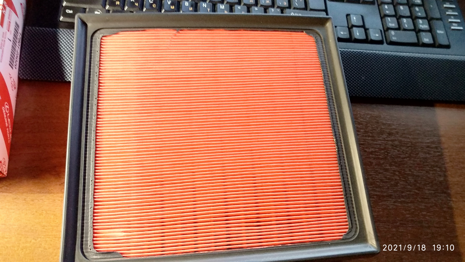

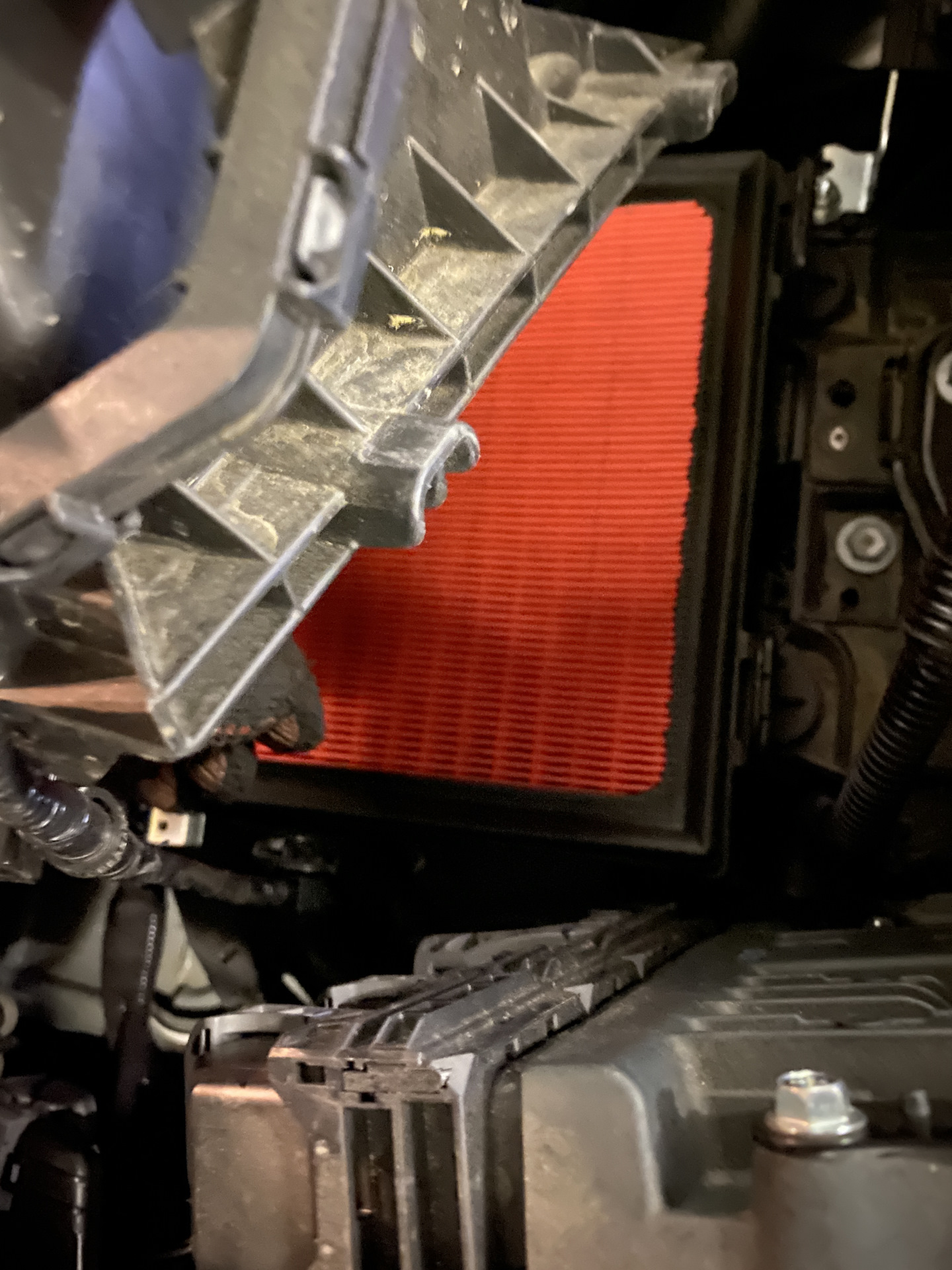

Какой стороной ставить воздушный фильтр? Ребрами вдоль движения или поперек? Или без разницы он квадратный?
Фильтр не квадратный! Разница небольшая, но она есть. Если поставить неправильно, то будут последствия.
Ставить надо так как на фото.

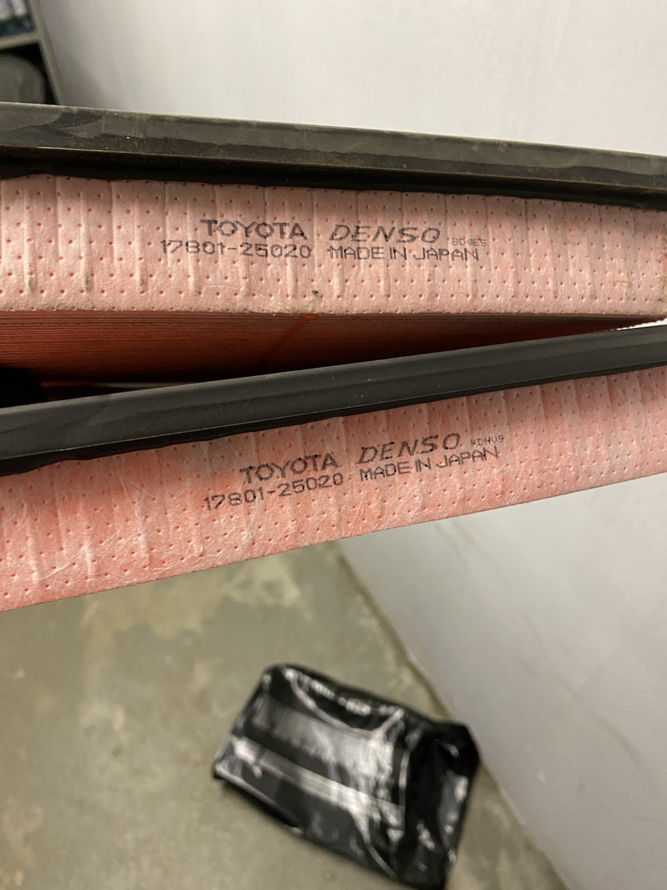

Если есть выход на таможню можно узнать по декларации ввоза (инвойсу), но кто будет это делать по конкретному фильтру?

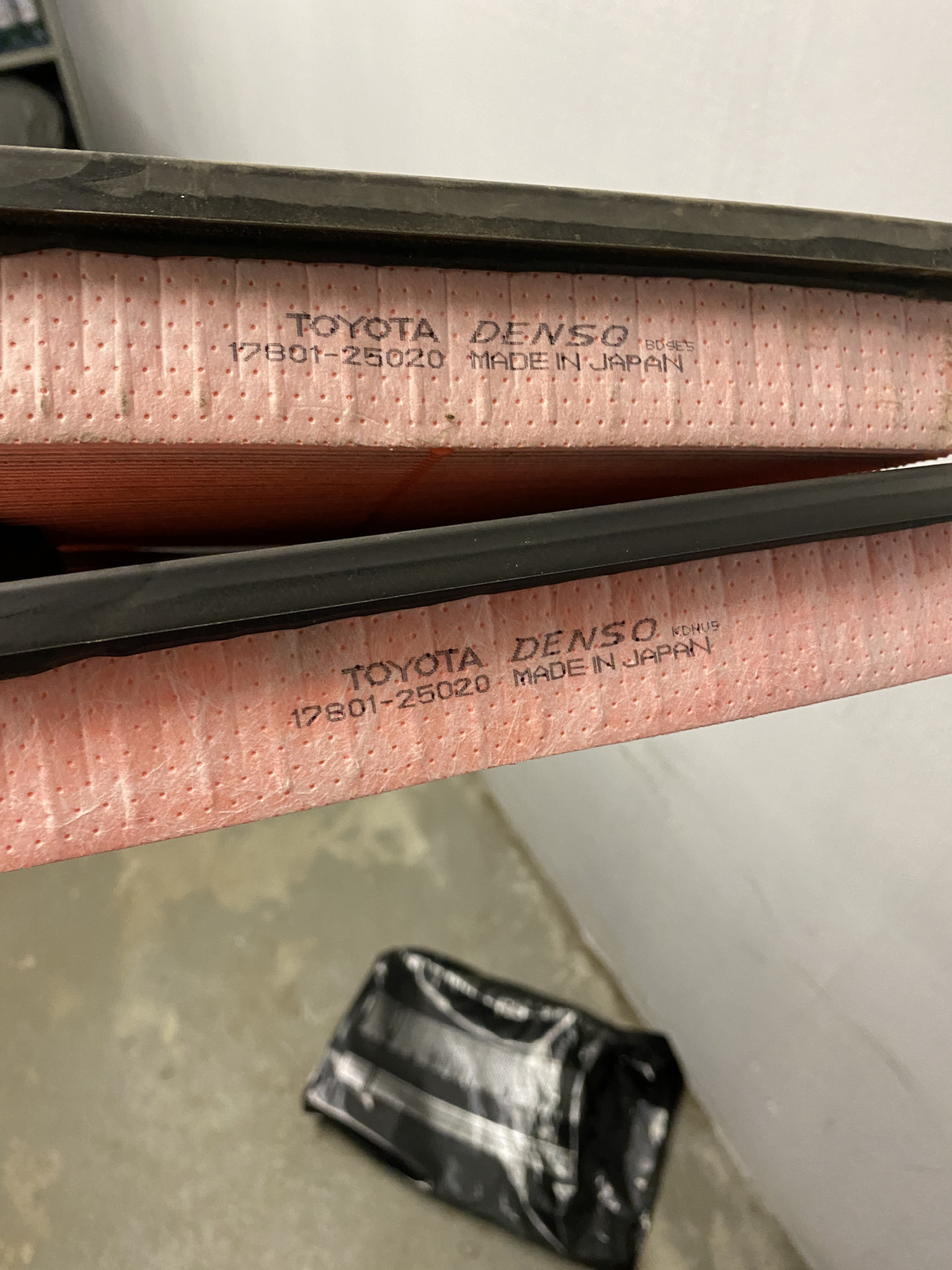

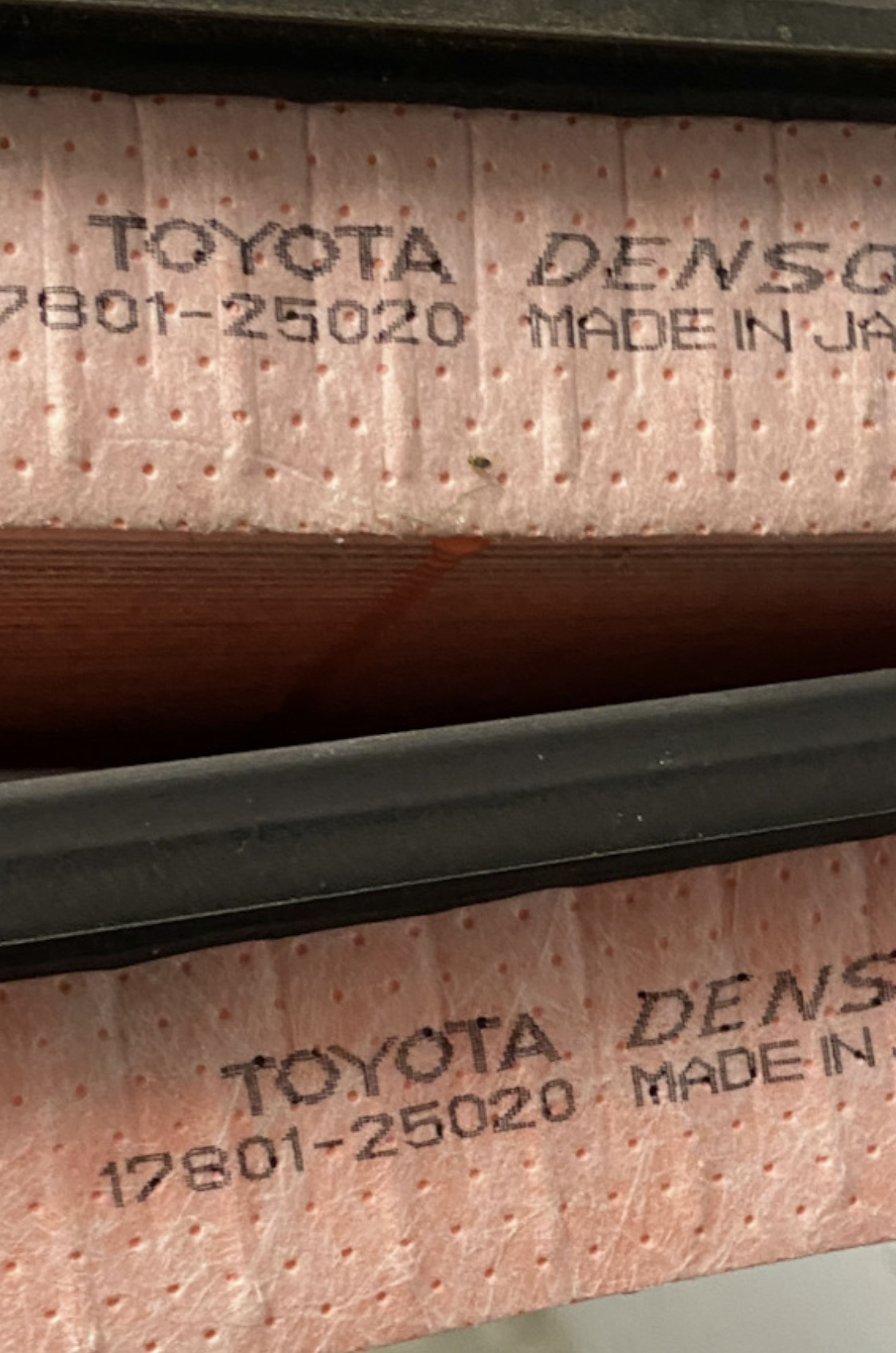

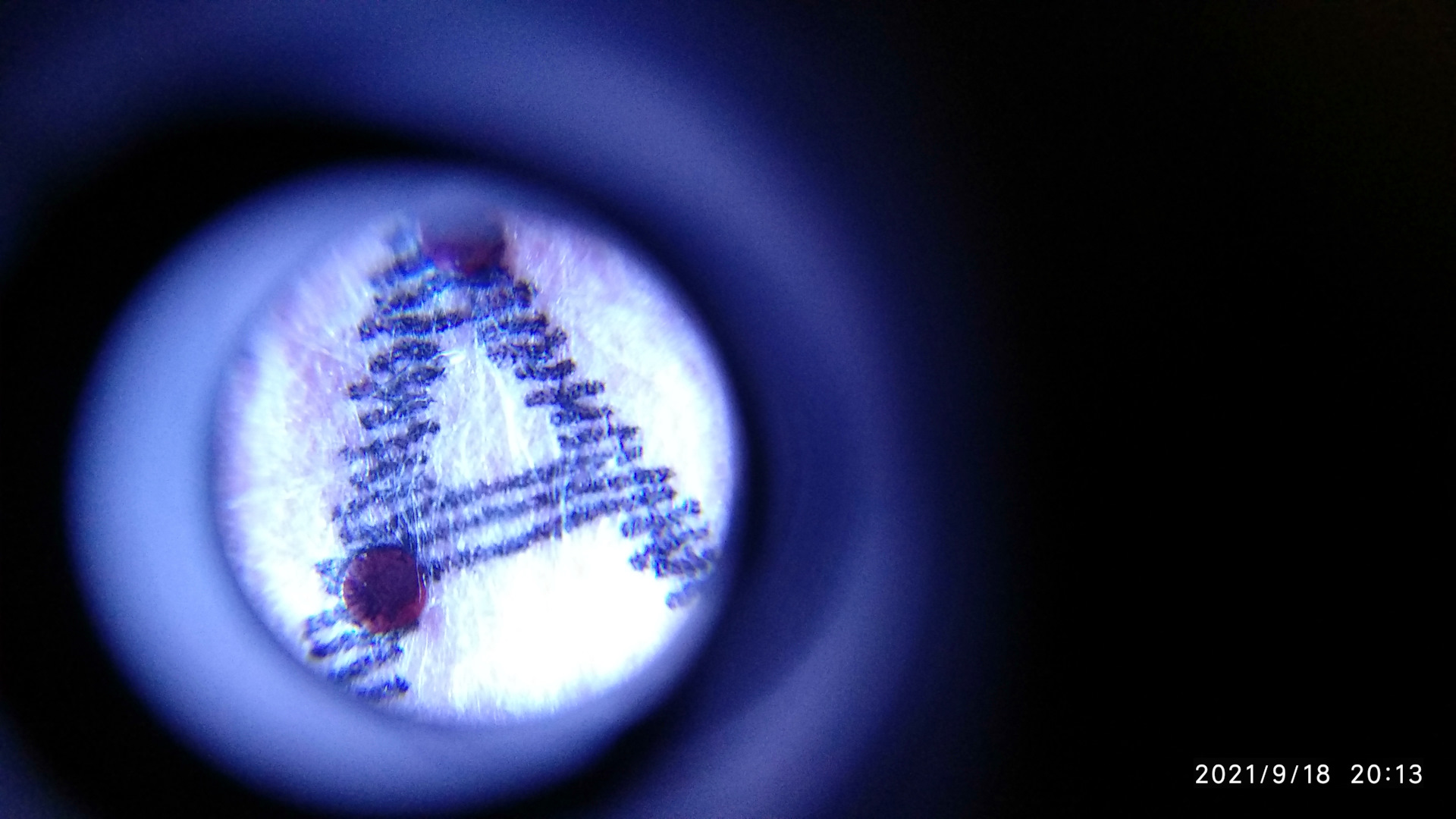

шрифт оттиска на самом фильтре в микроскоп
Бумага как по мне странная
Сравните с тем, что на машине. Руками потрогайте. Так будет понятнее.

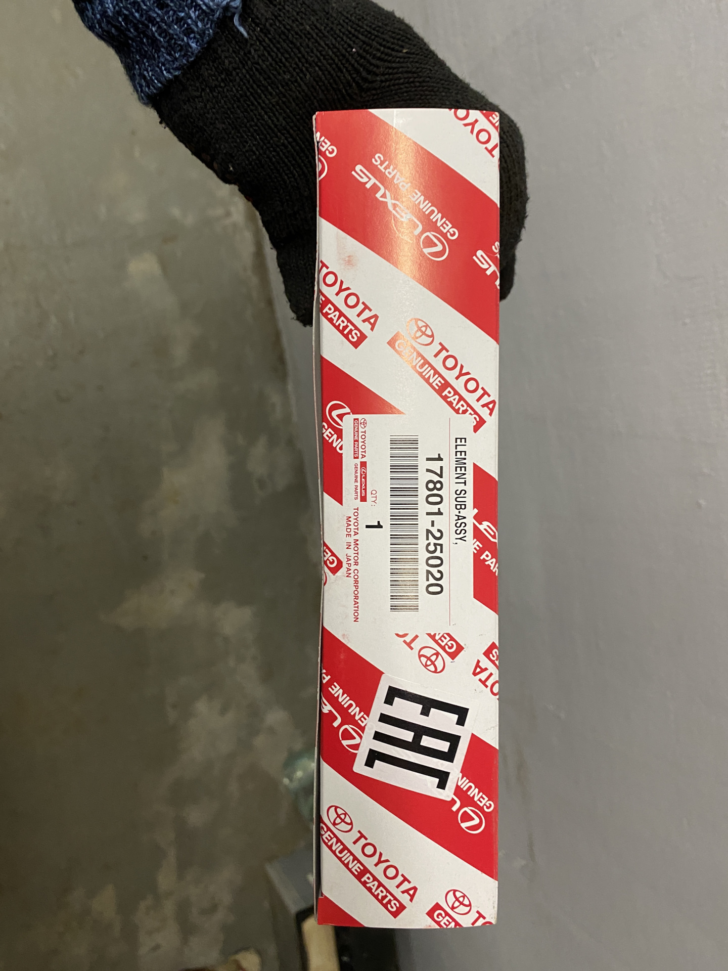

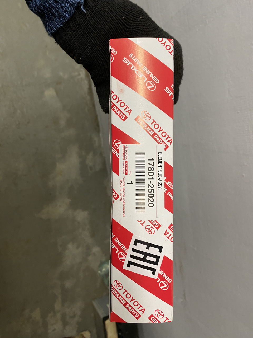

На коробках нет голограмм-наклеек, они ведь должны быть ? Не оригинал ?
На оригинале так же нет голограммы.
брал у дилера масляные фильтры, на упаковках голограммы

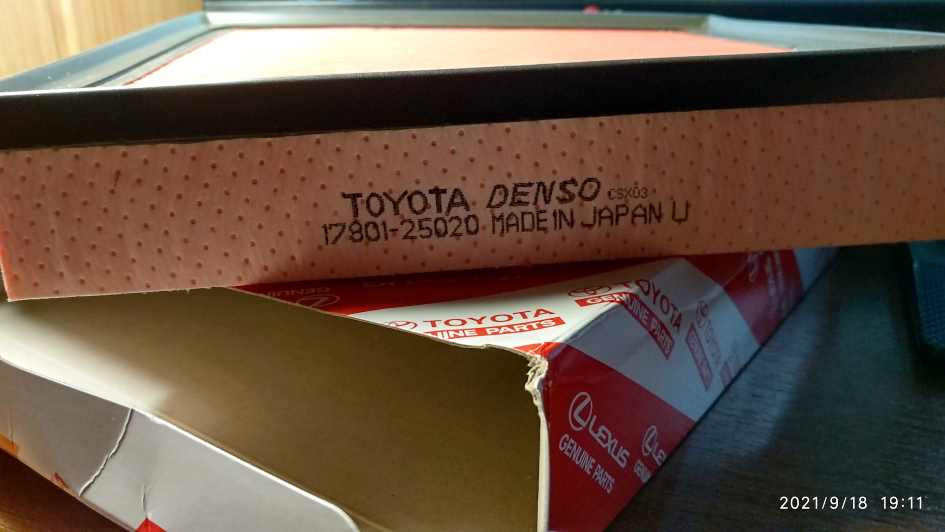

Шрифт странный. Все буквы разные. Возможно это так только на фото кажется.
Выньте свой. Сравните шрифт и качество материала фильтра. Выше есть фото где я сравнивал шрифт и материал фильтра у себя. Это не бумага! Печать на таких фильтрах достаточно сложный процесс. Существует для этого специальное дорогое оборудование. Печать производиться при помощи игольчатого принтера. На подделках просто ставят штамп. У штампа всегда разная яркость букв, просто сложно равномерно прижать штамп к фильтру. Обычно на этом сыпятся самые хорошие подделки.
тут в принципе к штампу не придраться, даже в дырочках пропечатано, простым штампом навряд ли так получится, да и сам оттиск полосками идет, больше на печать похоже. С продавцом на озоне переписываюсь, божится, что оригинал.
Russ0tourist0

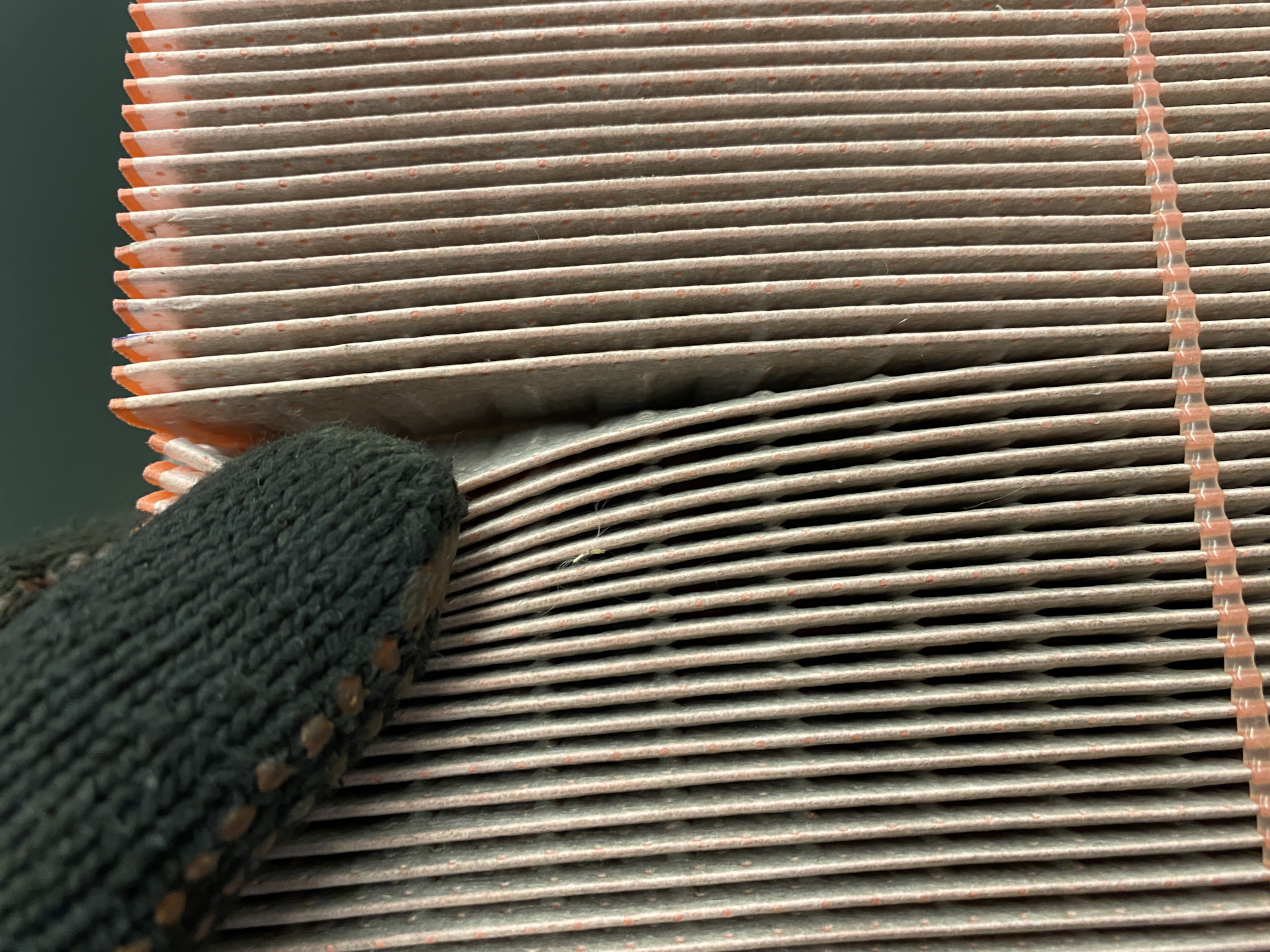

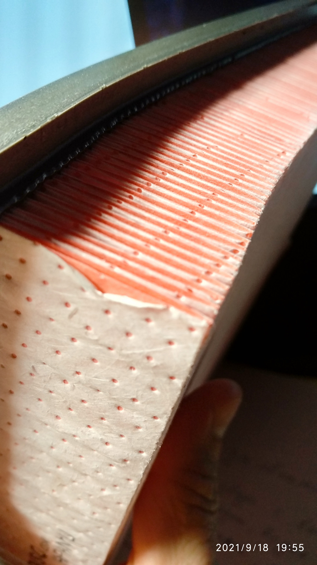

Материал данного фильтра равномерен. Очень похоже на дешевую бумагу. У оригинала он не однороден. Есть жилки если присмотреться, как у арбуза.
Если руками можно оторвать легко части уплотнителя в месте отливки, то это подделка. У оригинала бывает кривая отливка, но ничего легко не отрывается. Иначе части фильтра попадут в двигатель. Это очень опасно.

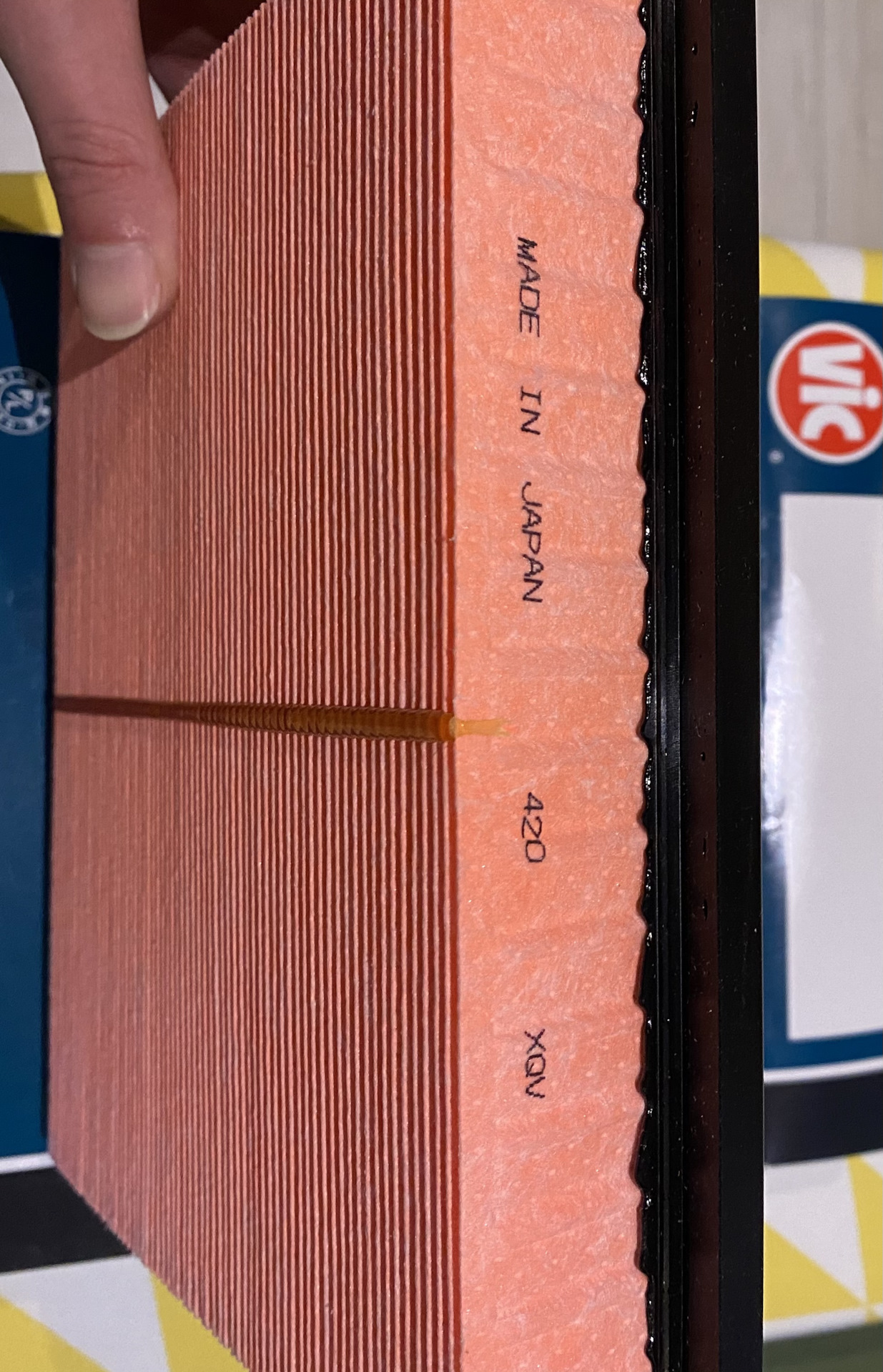

В фильтре смотрите на качество бумаги. Сравните со своим. Обычно край фильтра бывает чистым. Можно рассмотреть каким он был.
На ориг фильтре сбоку идет штамп, навряд ли на подделке вообще это делают), я так думаю или пришлют фильтр от ваза или действительно ориг. Закажите тоже) интересно ваше мнение)

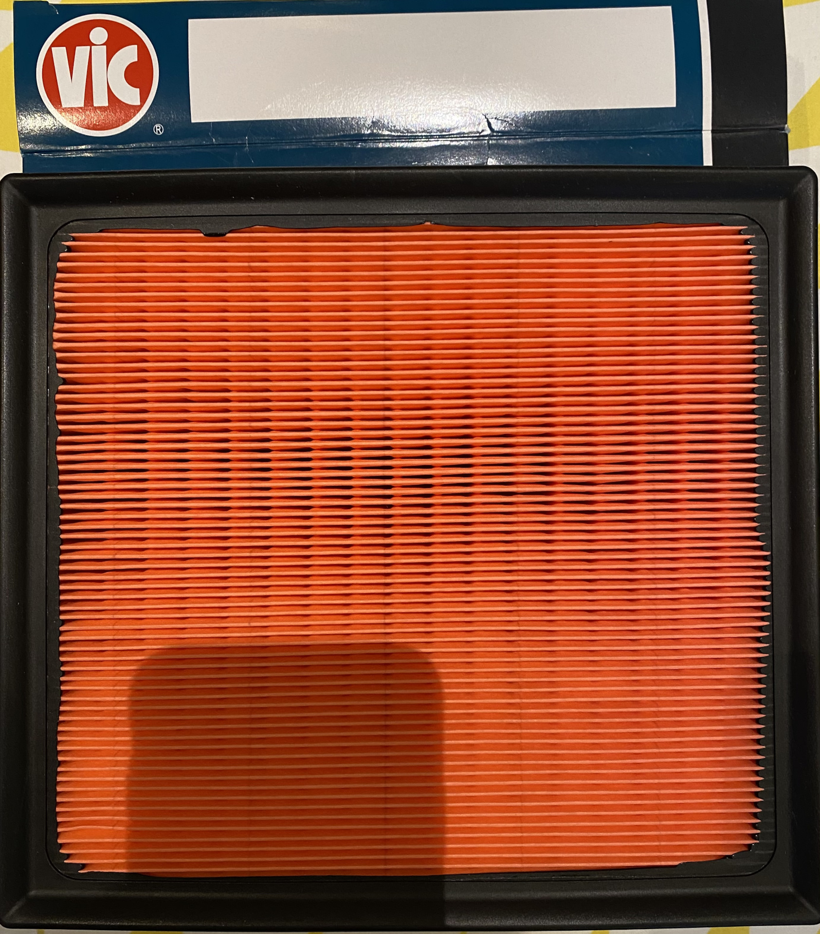

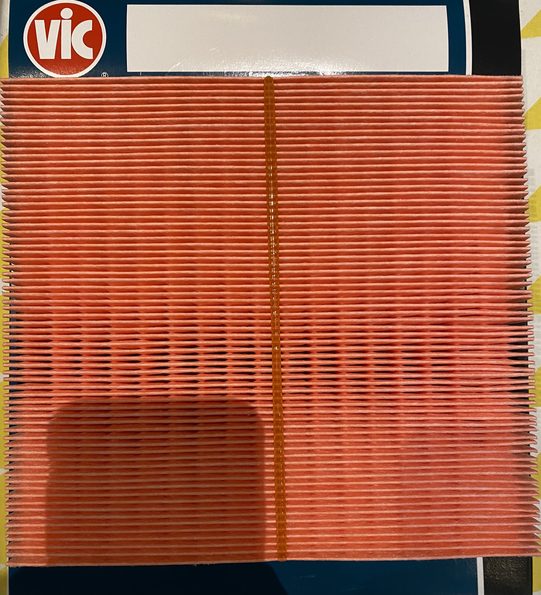

Из аналогов воздушного фильтра 17801-25020 есть MICRO A1443 и VIC A-1044, по крайней мере у VIC качество не хуже оригинала.
Ужасное качество… очень дешёвый во всех смыслах аналог. Себя я такое не поставлю.
Не заметил разницы с оригинальным

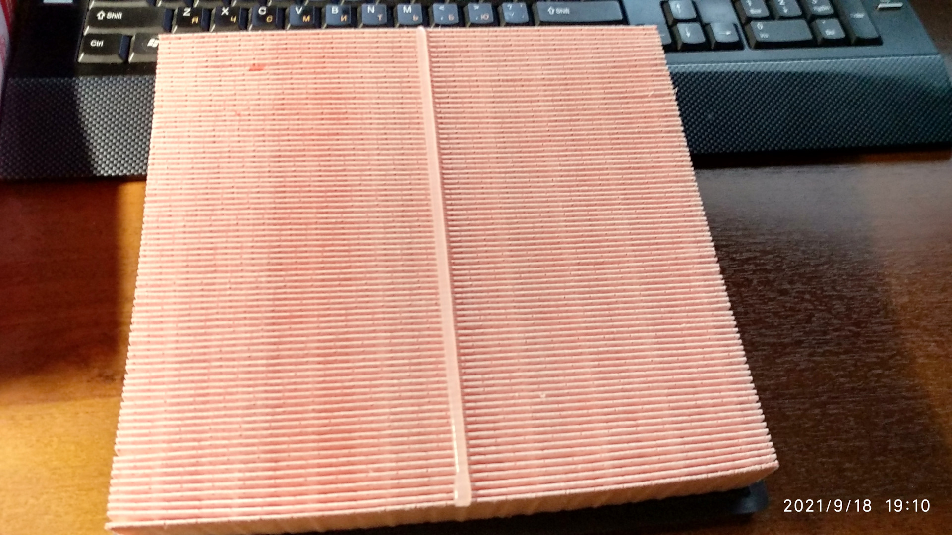

Аналогичное мое фото оригинала из поста рассмотрите. Увидите разницу… Если не заметите разницу между фильтром и бумагой, то дальше разговаривать не о чем.
Материал бумаги другой, согласен, но аналогичный использует mann и purflux, которые шли в оригинале на мои предыдущие автомобили, и ничего с автомобилями от такой бумаги не случилось
Не наговаривайте на Манн. Никогда они не станут использовать вместо фильтрующего элемента дешевую бумагу как в вашем фильтре.

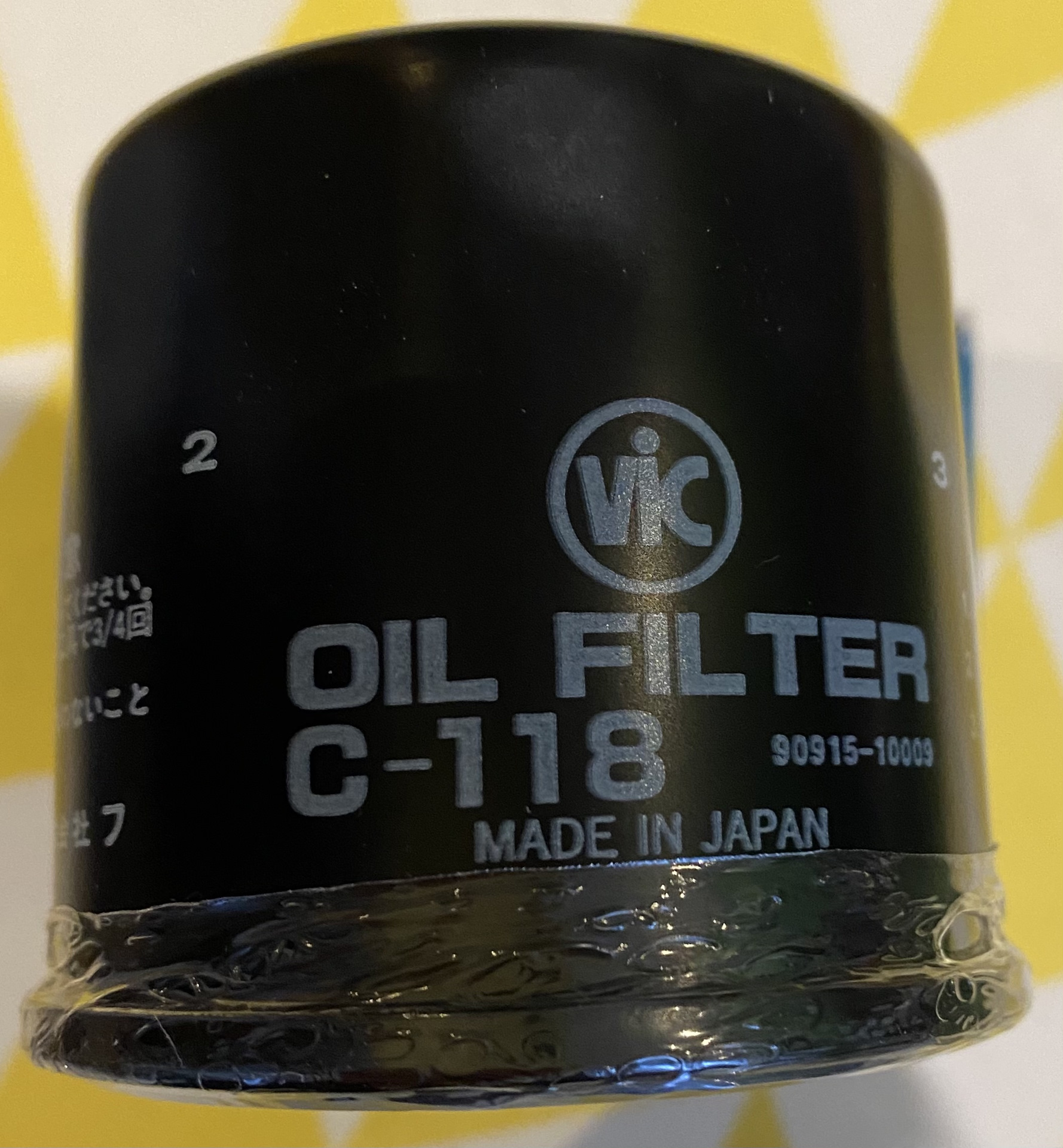

И C-118

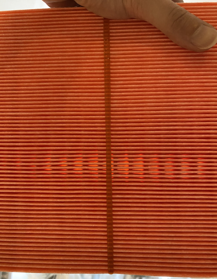

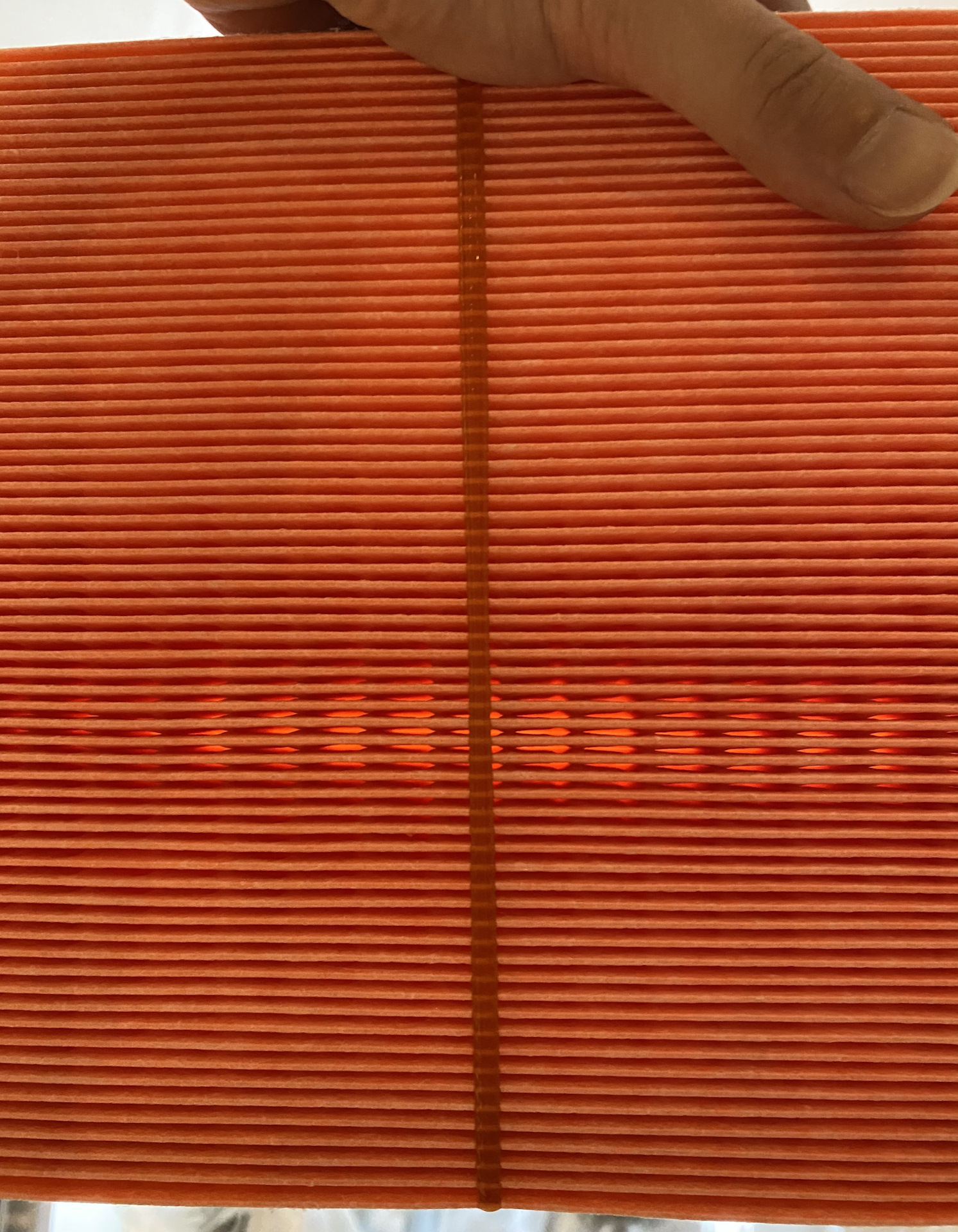

На просвет
Кошмар, вы знаете как частицы от такого произведения могут убить впрыск? И сколько будет стоить его ремонт? Не страшно?
Какие частицы? Вы его хоть в живую видели? Или раз он не в красно-белой коробочке, значит априори «кошмар»?

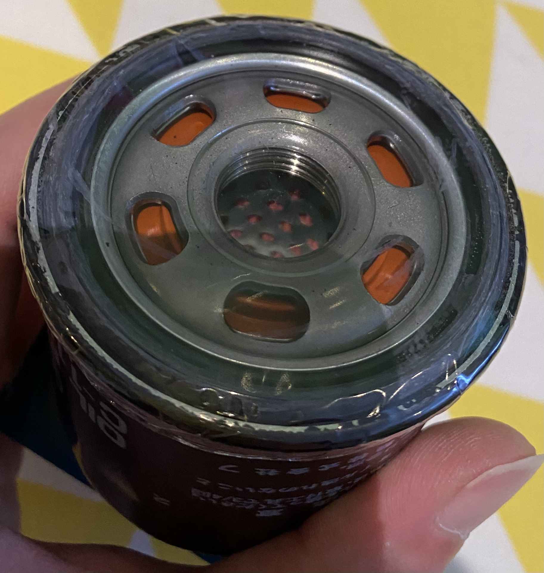

Вы ещё в живую посмотрите на масляный toyota 9091510009 (denso made in china), вот он дешёвый аналог нормального фильтра, А воздушные +- одинаковые
Ага одинаковые как свинья и ёжик. Там только слепой или гуманитарий не заметит разницу.
Угу угу, только кто тут «слепой или гуманитарий», при условии жестянки denso «играющей» при не сильном нажиме пальцами
