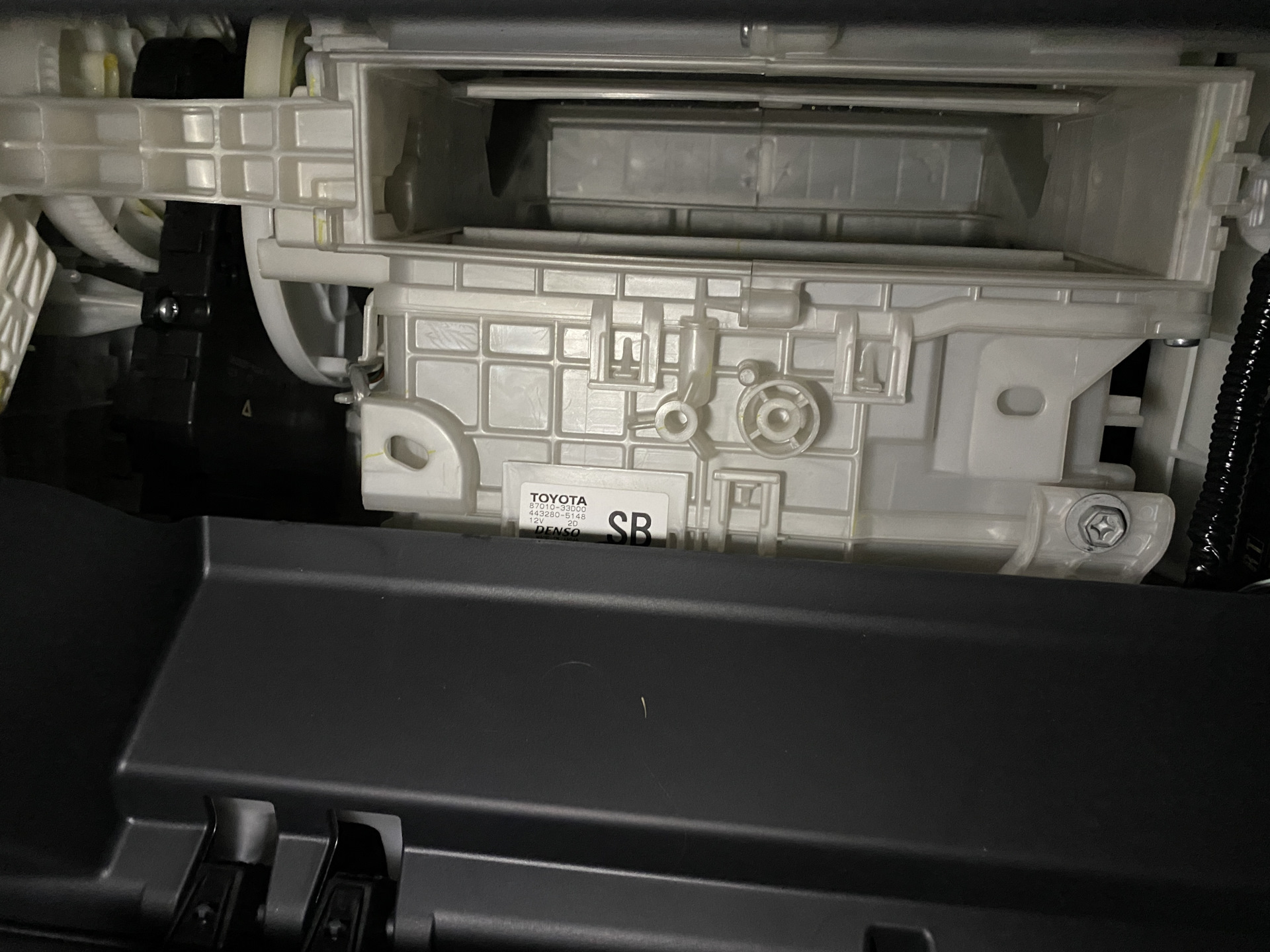

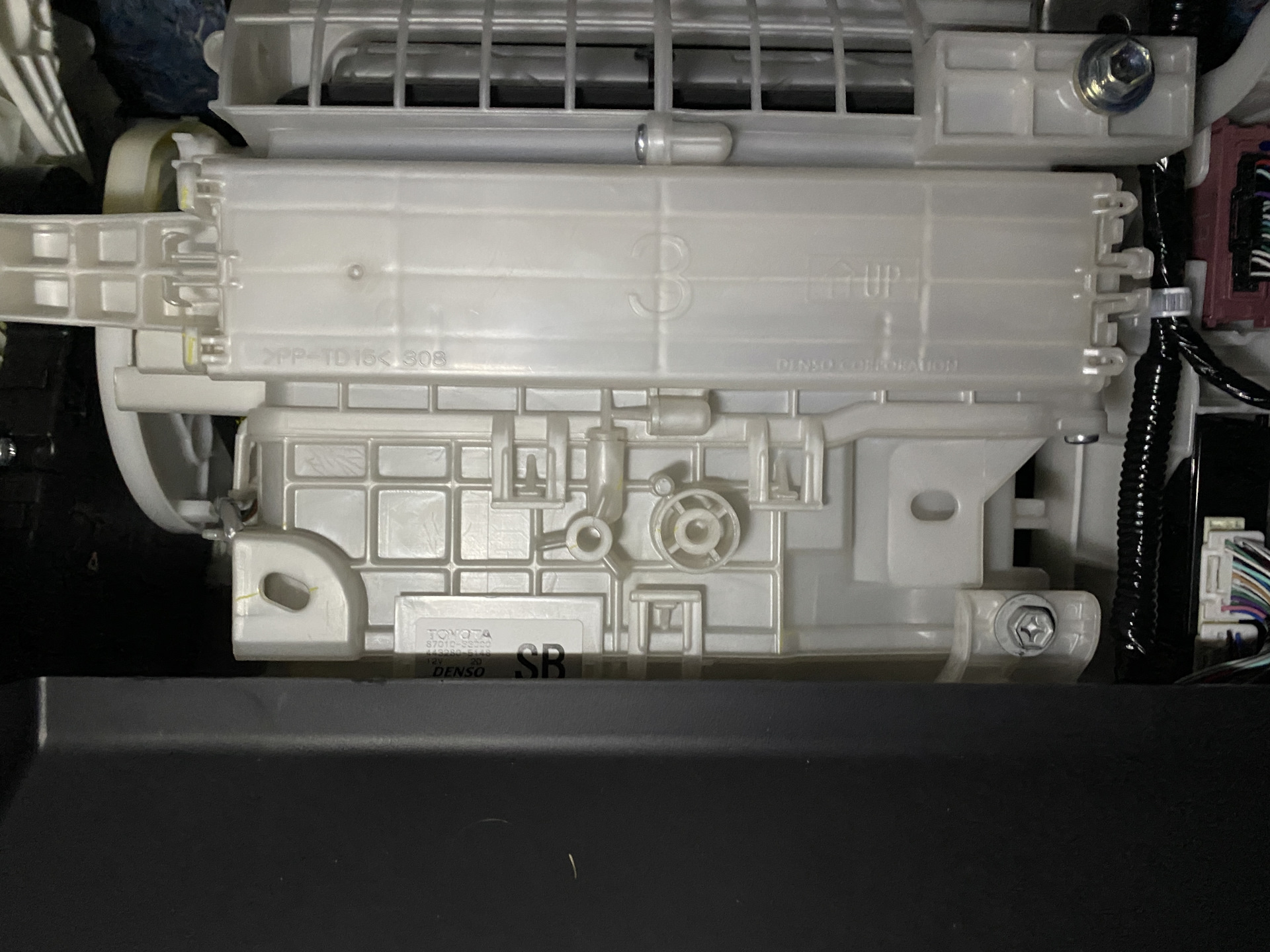

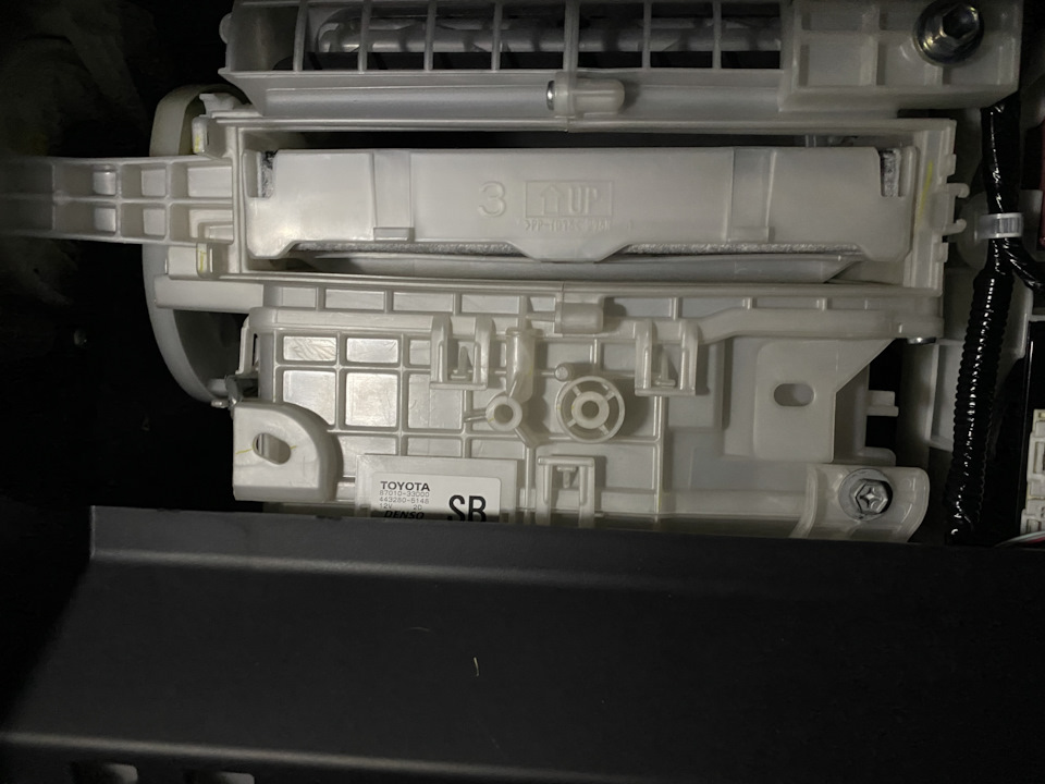

С завода в машине был установлен пылевой фильтр Toyota 87139-F4020. Запахи и мелкие частицы воздуха он задерживать не может. Я начал искать варианты его замены и нашёл недорогой Против аллергенный антибактериальный фильтр Raf filterRF004TOXY . В сравнении со штатным в первый момент были заметные улучшения воздуха. Пропали часть запахов выхлопа. Запах сигарет при этом легко заходил с улицы. www.drive2.ru/l/568511559186252581/

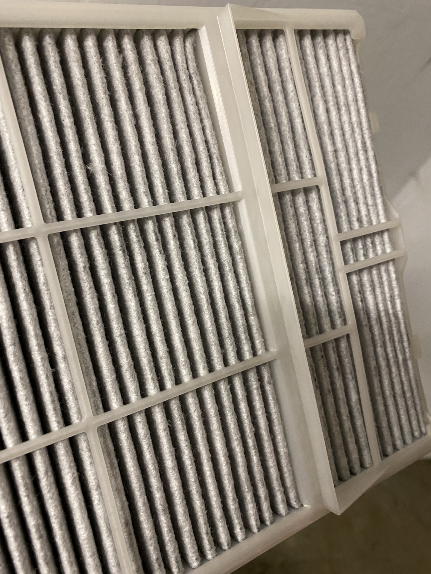

Достаточно быстро я стал замечать ухудшение воздуха, фильтр заметно хуже стал работать, плюс появился неприятный стойкий запах в салоне от самого фильтра. Решил заменить салонный фильтр на другой.

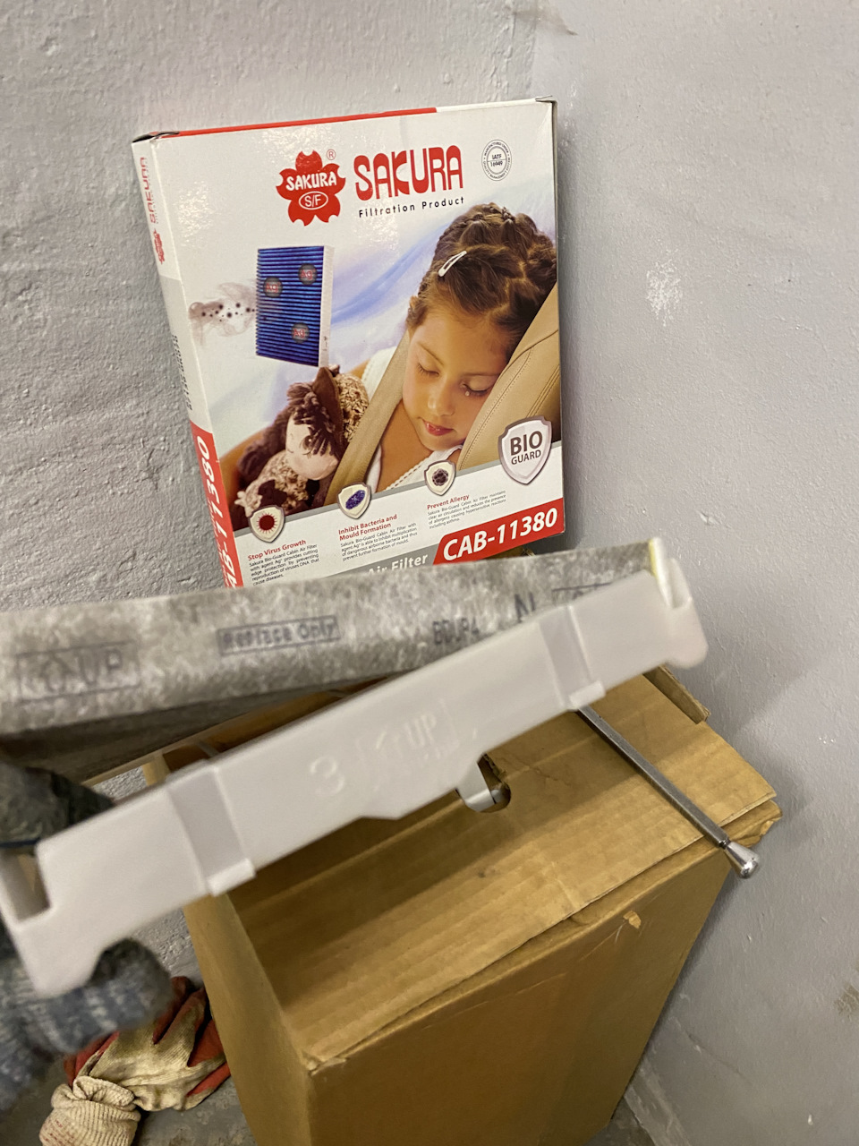

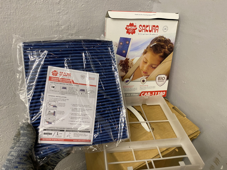

Следующей попыткой найти хороший фильтр была покупка и установка Антибактериального фильтра Ag+ салона Sakura CAB11380. Попытка оказалась удачнее предыдущих. Я узнал как может работать нормальный фильтр салона на Тойоте РАВ4. Наружные запахи практически не проходят пока, фильтр работает третий месяц, сам он так же в отличие от Raf filter не воняет. Я доволен пока. Четвёртый фильтр оказался лучше трёх предыдущих.

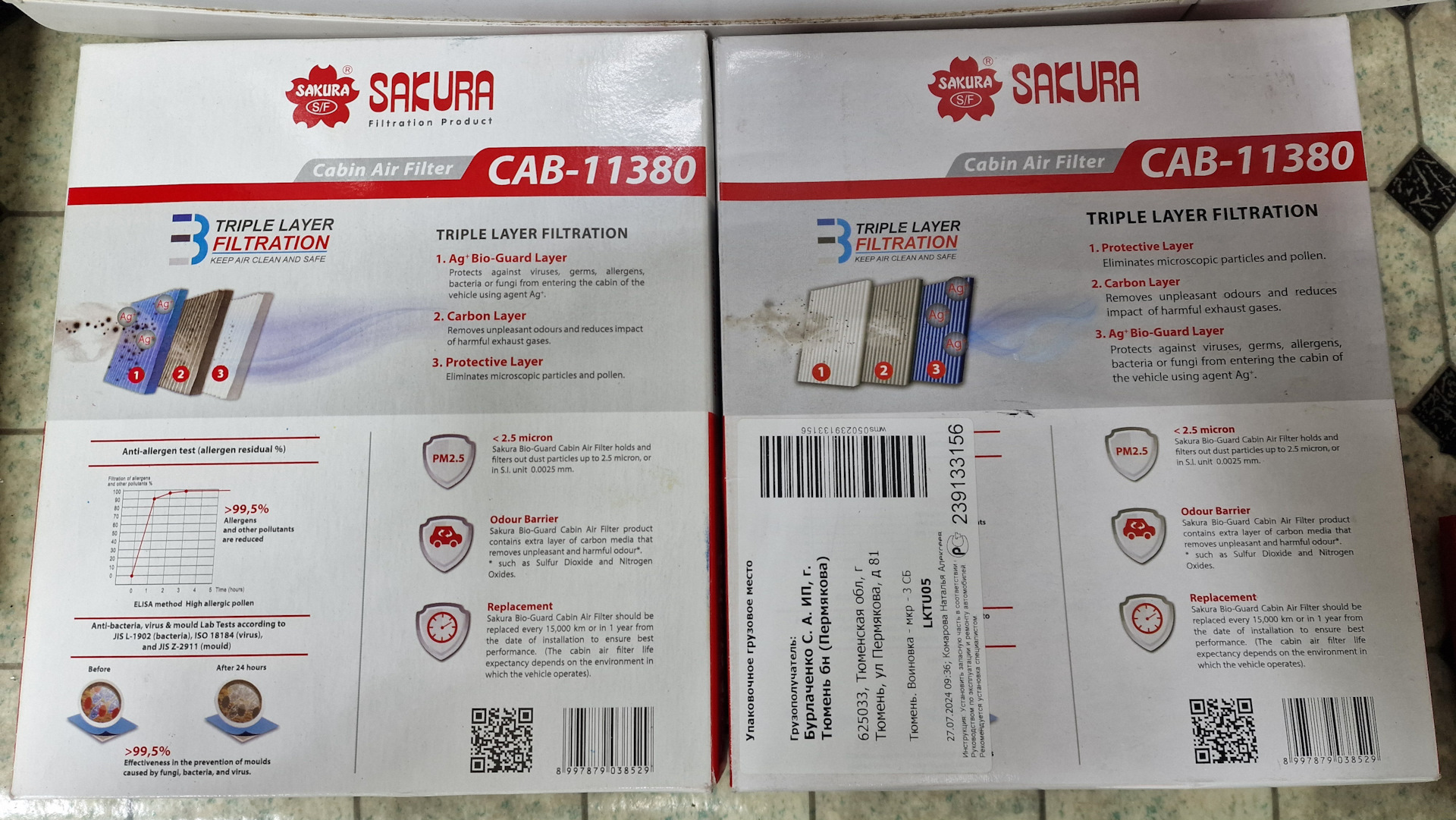

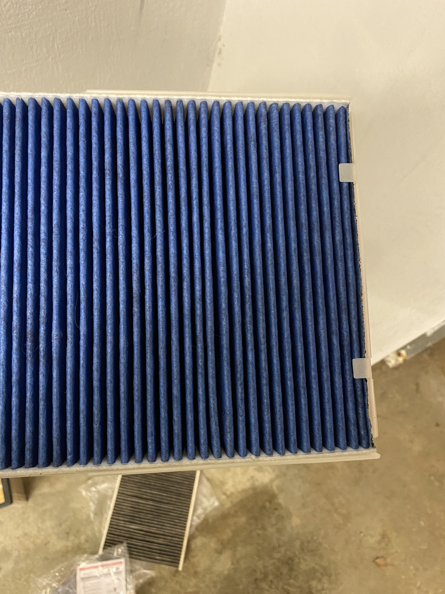

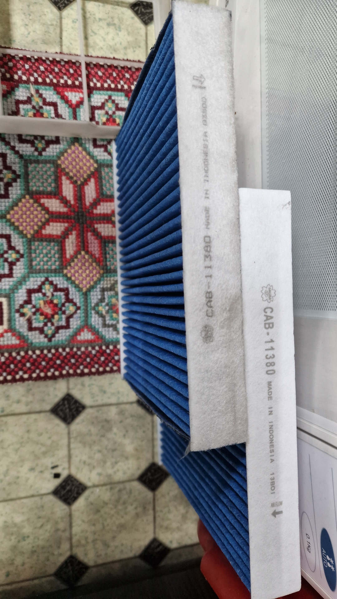

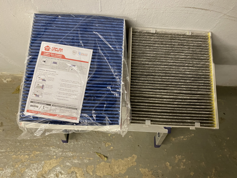

Справа новый, слева старый :(
Поддержу, фильтр хороший. Сам ставлю уже третий раз.
Насчет расположения синим верх тоже сомнения были.
И вот очередной купил, дошло дело к замене и сюрприз.

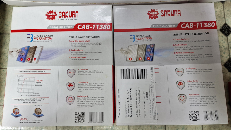

Фильтр вроде один и тот же, только слега отличается картинкой потока воздуха!
Какие мысли есть у юзеров?
Где правда?

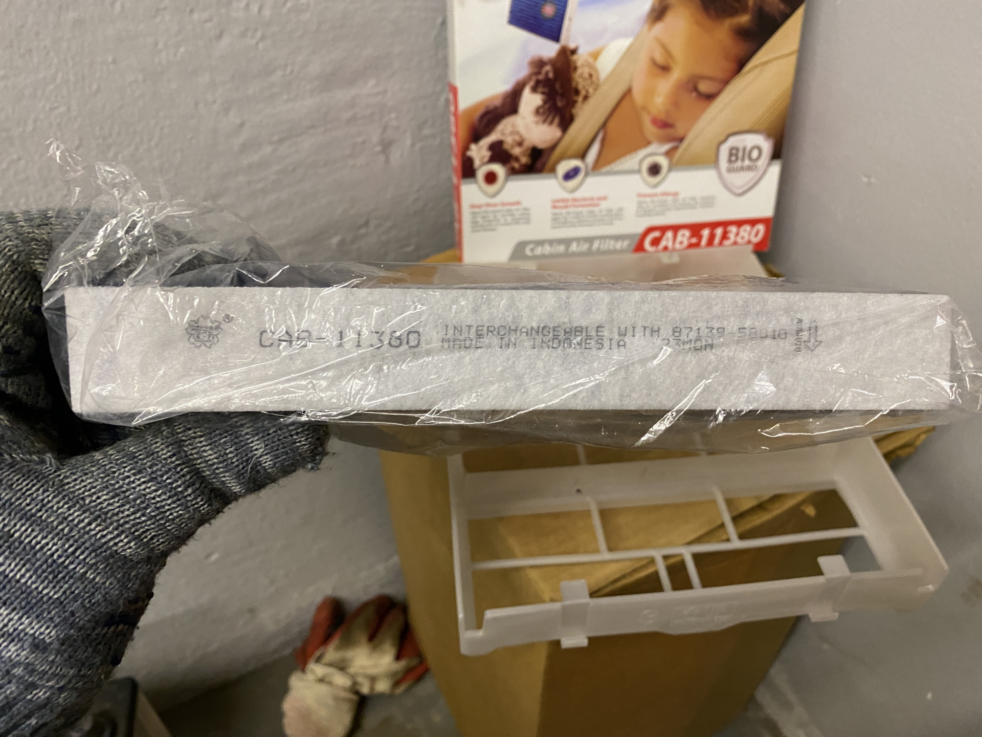

Край обоих фильтров сфотографируйте. Тогда станет ясно.
Возможно производитель внес изменения в конституцию фильтра.
Так есть же фото. И да, направление потока разное. В продаже в инете разные есть.
Направление воздушного потока можно определить по форме края фильтра.
Да, расположение загиба краёв тоже изменилось. Белая сторона сверху.

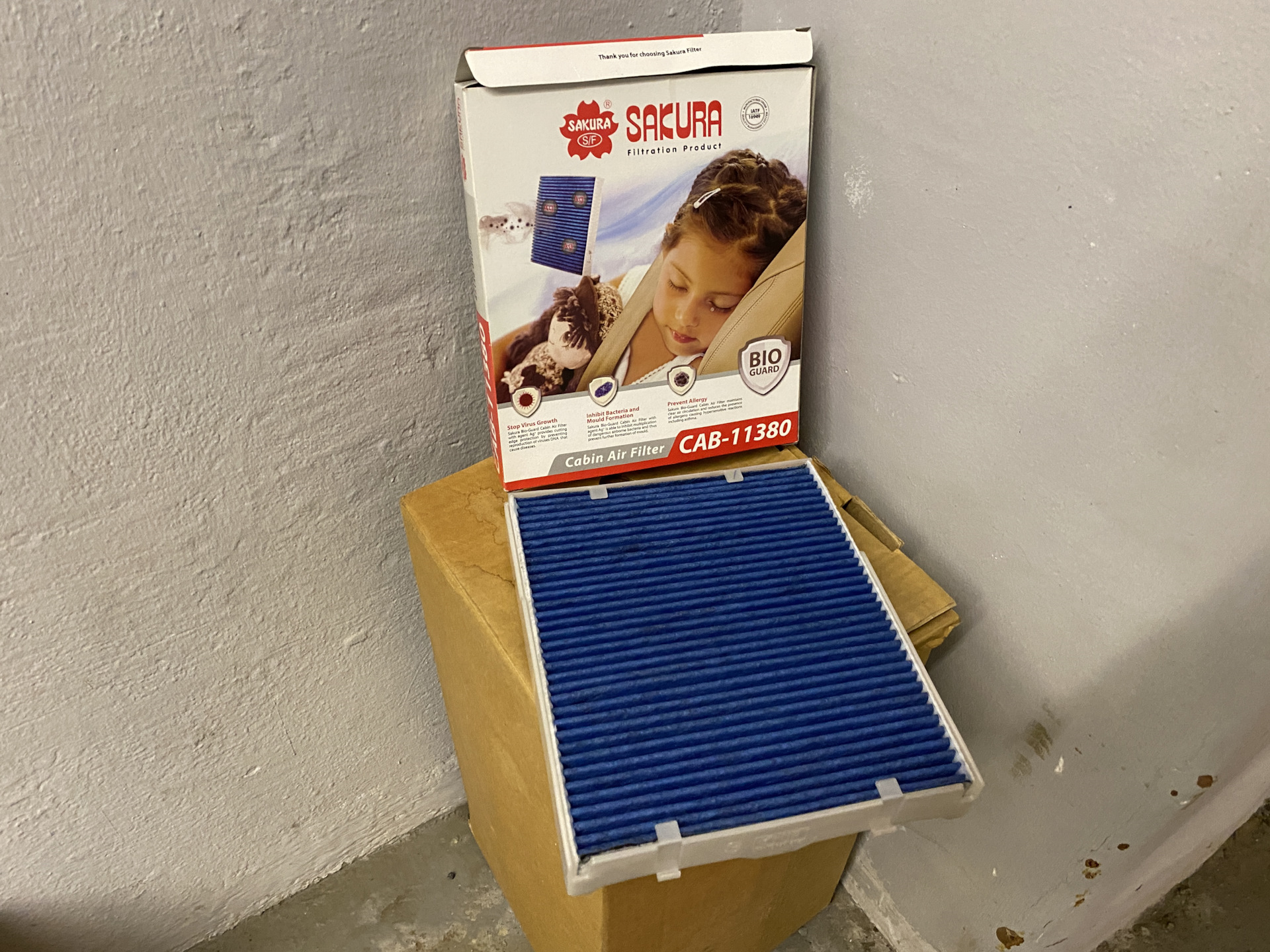

А подскажите синяя сторона должна быть вверх или вниз? Спасибо!
Смотрите то куда указывает стрелка, и надпись возле стрелки.
Если возле стрелки надпись направление воздушного потока, то следовательно сделка должна смотреть вниз. У нас воздух заходит в автомобиль через отверстия сверху у лобового стекла и идёт вниз.
Если возле стрелки надпись на английском языке вверх, то такие фильтры устанавливают стрелкой вверх. Это встречается нечасто. Например у оригинального фильтра тойота.

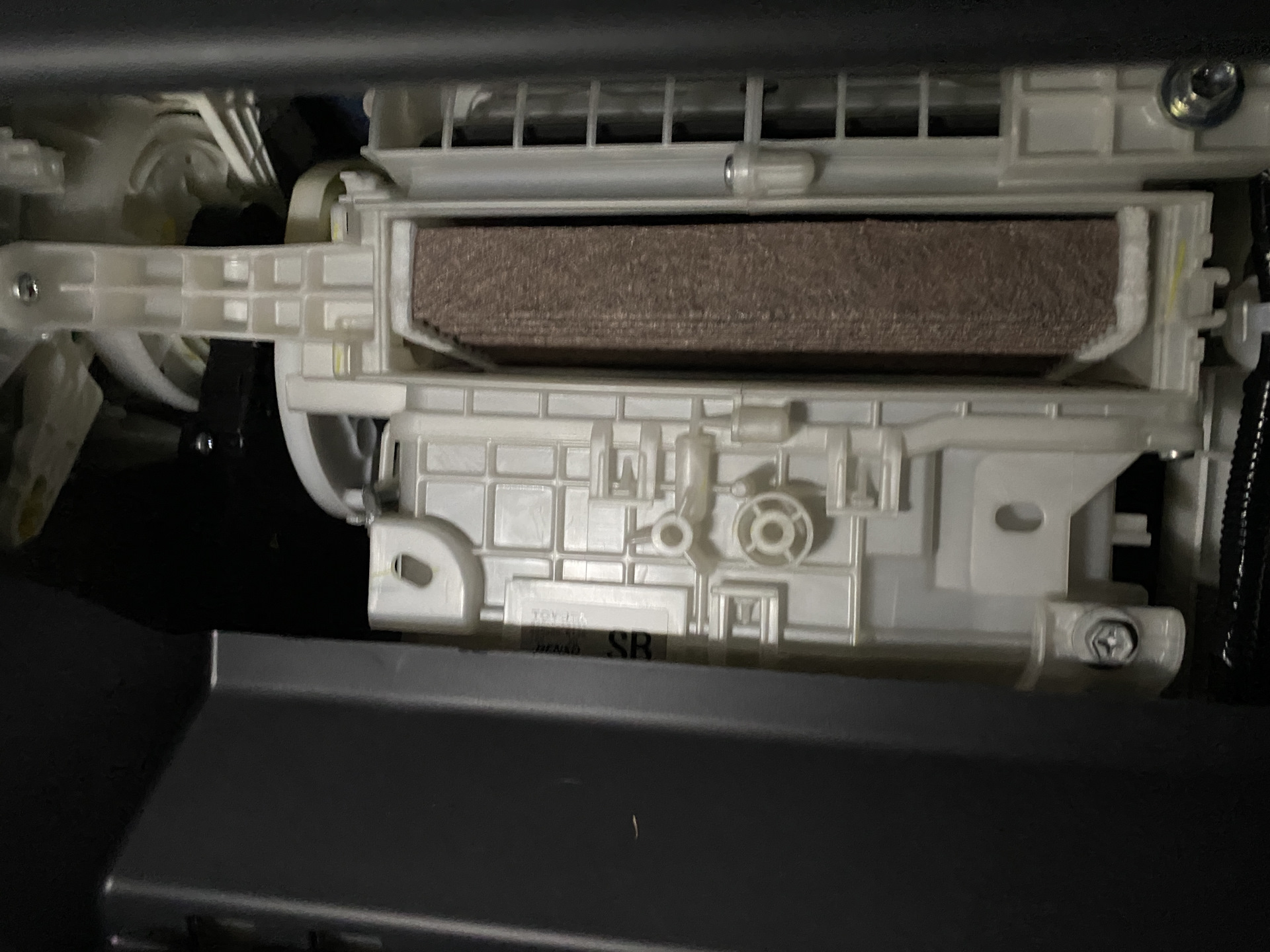

У 4 рафика вроде нет корпуса, верно?
Верно. И это его минус. Сминался он иногда и воздух не очищенным проходил мимо фильтра.

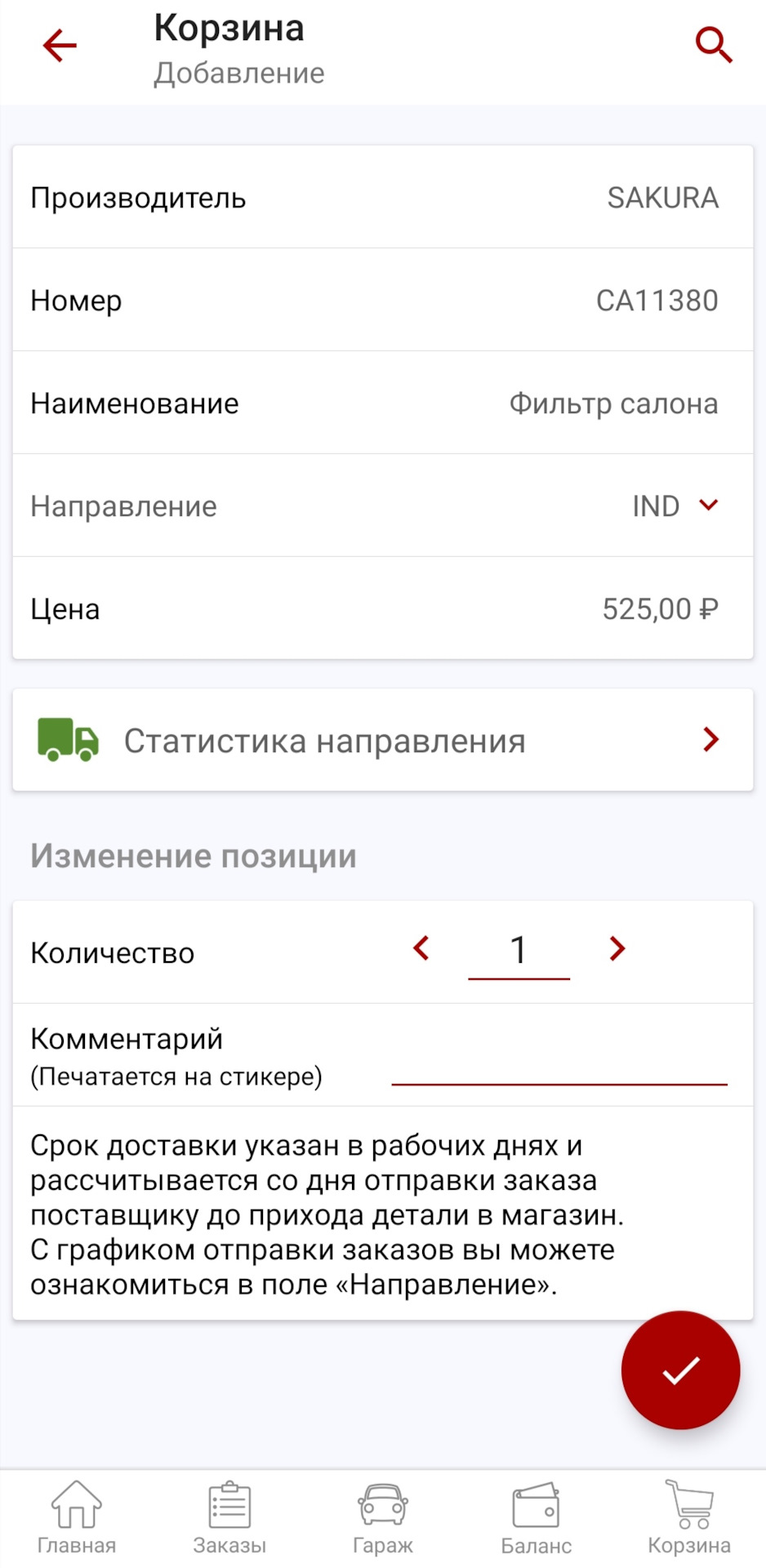

Там же где вы всегда покупаете запчасти. Код для заказа CAB-11380
Я заказывал тут www.exist.ru/Price/?pid=1F70F106&sr=-36
