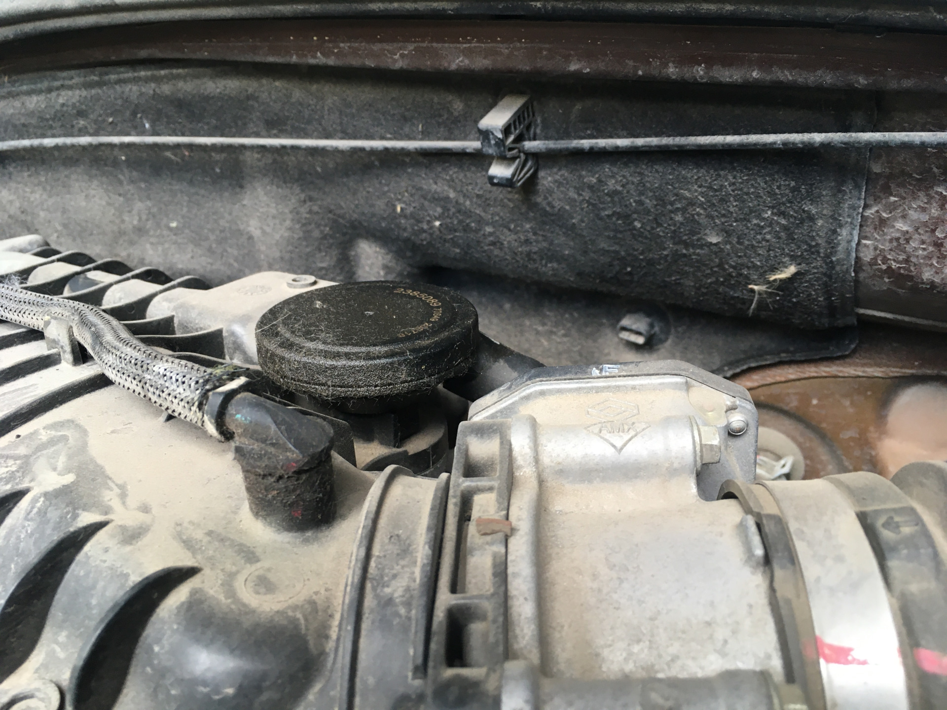

В общем давайте сразу к главному. Я знал про похрюкивания клапана, для меня это не было открытием. И я спокойно к ним относился, но в один день случилась неприятность. Я приехал с катка и на горячей машине на холостых услышал стук как будто из коробки. Это записанные файлы не мной, но это полная копия звука (ссылка).
Не знаю как я додумался до того, что это клапан, сначала я погазовал, обратил внимание, что амплитуда стука никак не зависит от оборотов и чуть расслабился. Потом я вспомнил, что вообще у нас звуки издает, попробовал вытащить щуп и звук пропал, а клапан захрюкал. "ОТОНО — намотано!", — пришёл я к логическому умозаключению. Загуглил какой брать на Дастер клубе и наткнулся на тему, где точь-в-точь такой звук издавал авто, и клапан поменяли по гарантии. Мне это не светит.

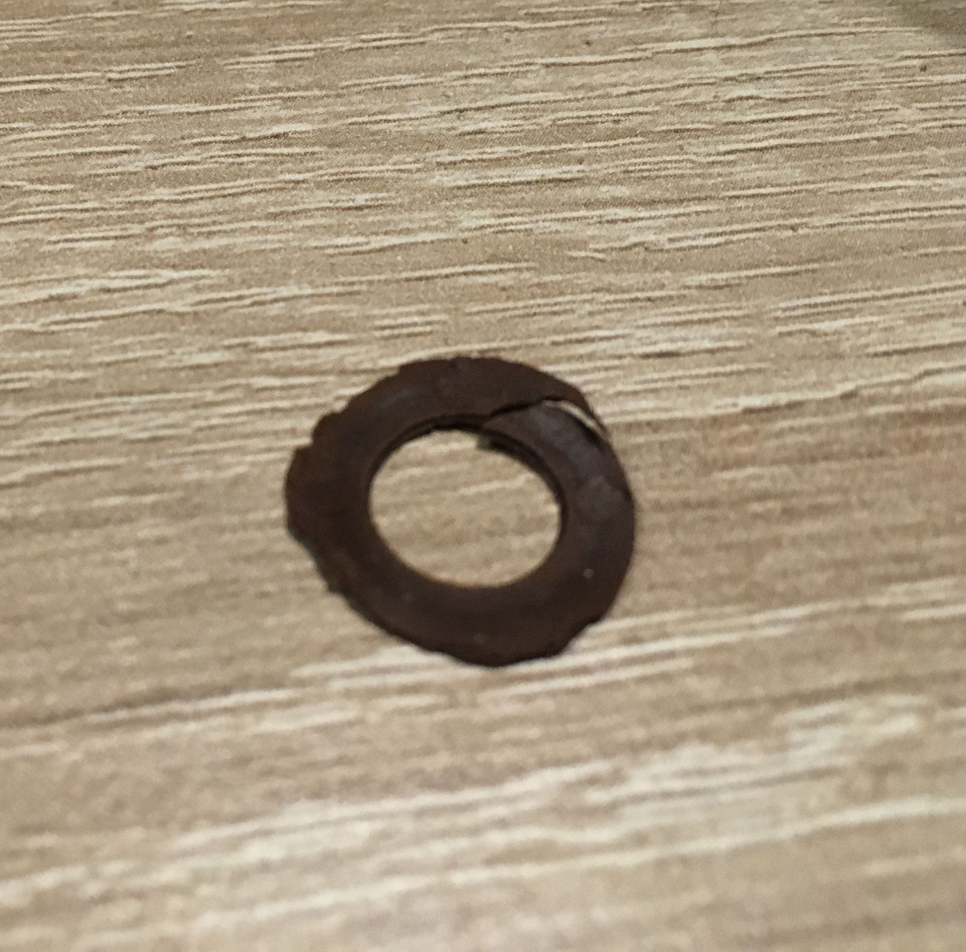

Во-первых, сняв клапан я обнаружил, что он не работает (Действительно, Кэп?). Ну если втягиваешь его заткнув нижнее отверстие, он втягивается, но не держит ни секунды. Разобрав я нашел виновника сей поломки:
Мембрана на удивление в хорошем состоянии.
Внимание вопрос знатокам во главе с Друзем…на фото не получилось сфоткать прокладку тк она скукожилась. Но ее часть примерно 2-4 мм остутствовала полностью, она скорее всего прилипла, а затем оторвалась. Куда она могла попасть? Куда ведут трубки? В цилиндры? Меня ждут задиры? Что она реально может сделать?

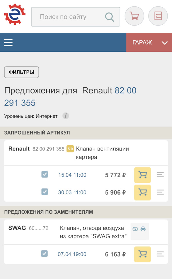

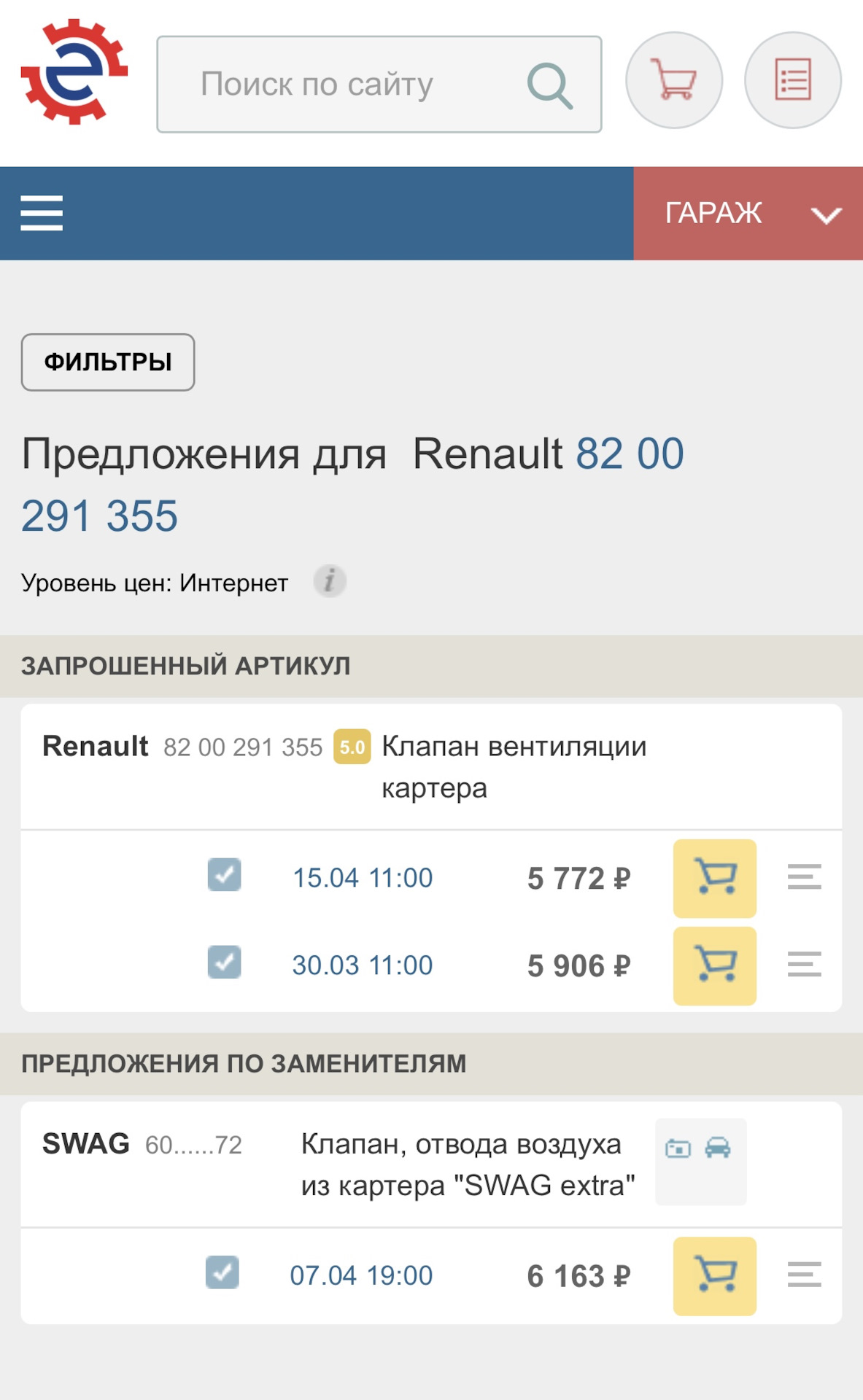

Сейчас только устроился работать инженером и удивился, что когда я был на аналогичной должности отличающейся только названием "менеджер", зп у меня "менеджера" была вдвое больше чем у меня "инженера". Потому оригинал ставить не стал (2800 сейчас стоит), прочитал отзывы и купил вот это:

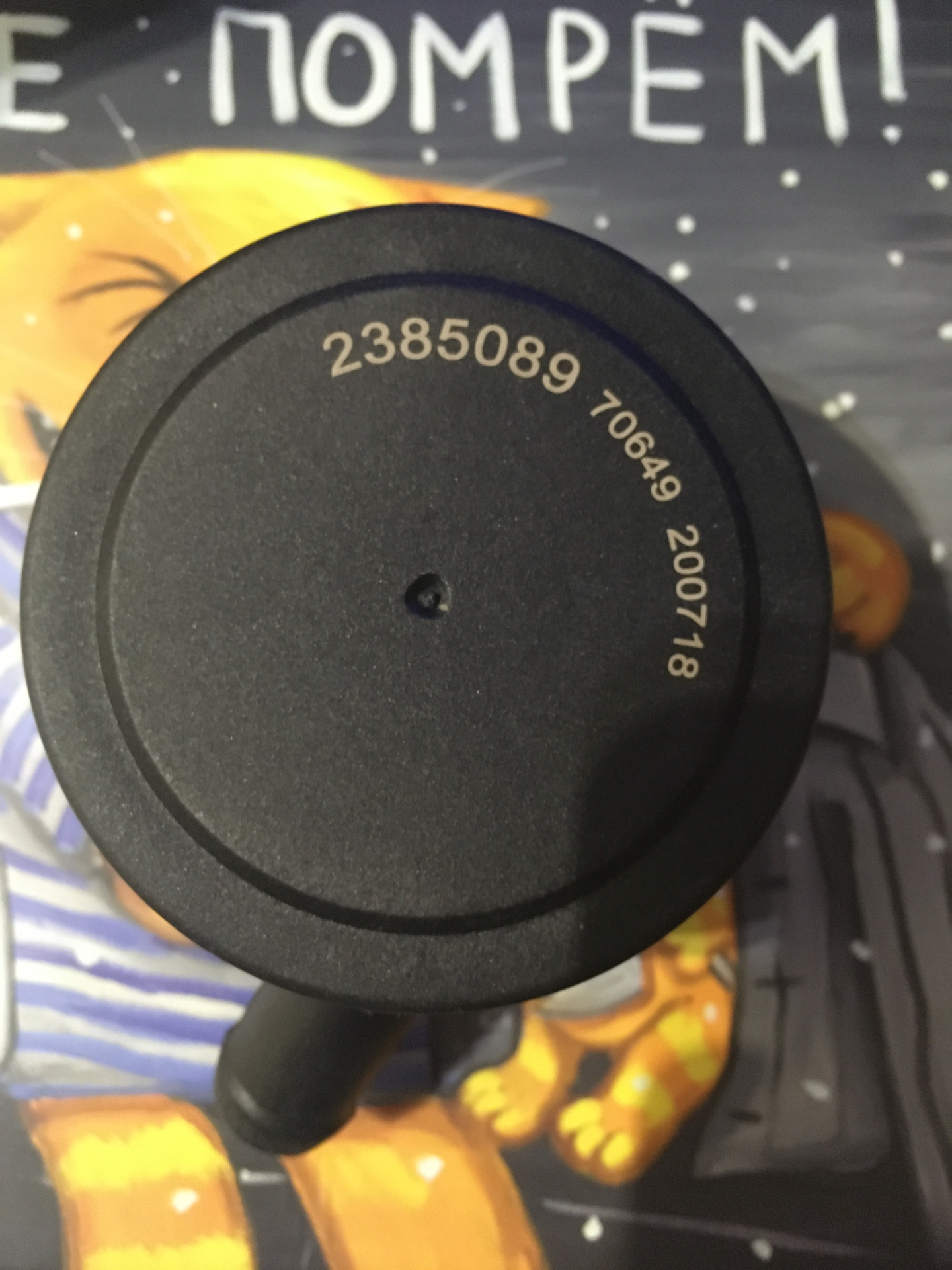

Кстати на вид пластик очень даже хороший, крепкий. Единственное, что насторожило, при втягивающем тесте, клапан совсем не отпускало, пока я не убрал разряжение и в боковой трубке. Так и должно быть?
2385089 — это код запчасти. Мне обошлась в 1080 рублей.
Вечером поставил, проверил, все хрюкает работает. Посмотрим сколько проходит.

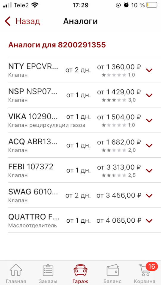

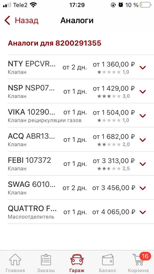

Я бы не советовал его разбирать. А так у меня не хрюкает давление держит. Стоит недорого 1450 (Автодок). Вот что Автодок показывает ещё аналоги. С ними не знаком
Вот аналог вроде как)
Я тоже нашёл немного инфы) сам ещё не покупал, говорят есть аналоги и цена разная😁на одном сайте смотрю)

Самое забавное у товарища такая же история с посторонними звуками, приехал ко мне в ужасе, я его успокоил, снял клапан, разобрал, а там точь в точь как на фото колечко оторыалось и болталось, в итоге узнав цену новой зч попросил что нидь придмать, обезжирил пластиковый клапан, обезжирил это резиновое кольцо нанес на сопрягаемые поверхности ровным тонким слоем клей для ПВХ материалов и склеил их, клапан лежал на столе а сверху поставил стакан с чаем горячим и так подождали час, далее собрал, поставил уже неделю полет нормальный.
Устройство клапана внутри можно посмотреть тут: www.drive2.ru/l/479163320167825471/
В описанной Вами ситуации поведение клапана абсолютно адекватно. Клапан настроен таким образом, чтобы создавать в картере давление немного ниже атмосферного (разницу задаёт большая пружина). При этом если во впускном коллекторе (отвод вниз) давление поднимется до уровня выше давления в картере (боковой отвод) клапан останется закрытым и откроется только в том случае давление в картере так же поднимется.
Кусок мембраны, засосанный в коллектор, окажется в маслонакопителе (огромный карман на пластиковом коллекторе за двигателем) и не попадёт дальше к клапанам. Маслонакопитель специально сделан, чтобы конденсат и масло задерживались в нём. Теперь там же будет болтаться кусочек резины. Ничего страшного.
