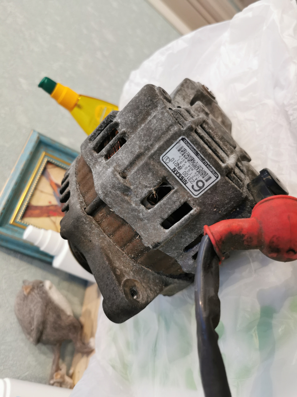

Что то после ремонта генератора пошли сплошные проблемы…
Первый ремонт: в сервисе: заменили подшипники и реле регулятора. после ремонта напряжение начало жить своей жизнью. в пробках падало до 12.6 (из потребителей только ближний и магнитола)
Второй ремонт: уже сам заменил реле регулятора на ASINEL236. проехав 25тыс загорается на приборке АКБ и восклицательный знак, заряд при этом идет.
Решил заменить свой генератор на генератор от Nissan Sunny он идет на 90а и как говорят ресурс у него поболее нашего, щетки там с мизинец первая замена на пробеге за 300 тыс
Нашел разборку, продают запчасти из Японии без пробега в РФ. как говорят все авто приходят с пробегом меньше сотни. гена мне вышел в 1500 рублей
Сразу отвез на диагностику с разбором (износ щеток 20% на токосъемных кольцах износа вообще нет)
Замену генератора совместил с заменой масла
С установкой генератора проблем не было, единственное фишки там немного по другому расположены, но все достает без проблем.
Еще есть генератор от nissan serena на 100А (23100-4N010) как говорят тоже к нам подходит, но я его поблизости не нашел

Генератор стал болт в болт, фишка в фишку? Ничего допиливать не потребовалось?
Вообще ничего не переделывал
